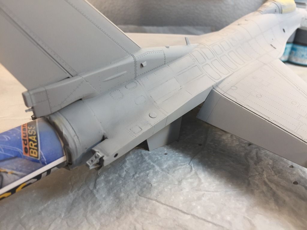

Comunque mi dispiace dirtelo ma gli aerofreni sono montati al contrario. I petali sono scambiati il sopra e il sotto. Se ci fai caso uno dei petali ha verso l'estremità una bugnetta che continua in fusoliera. È necessaria per ospitare la parte idraulica del martinetto azionatore
Era meglio incollarli dopo in effetti, inoltre come già fatto notare da Valerio, vanno accostati più vicino.

la verniciatura è venuta molto bene. Sistema però il discorso aerofreni e delle sbavature!

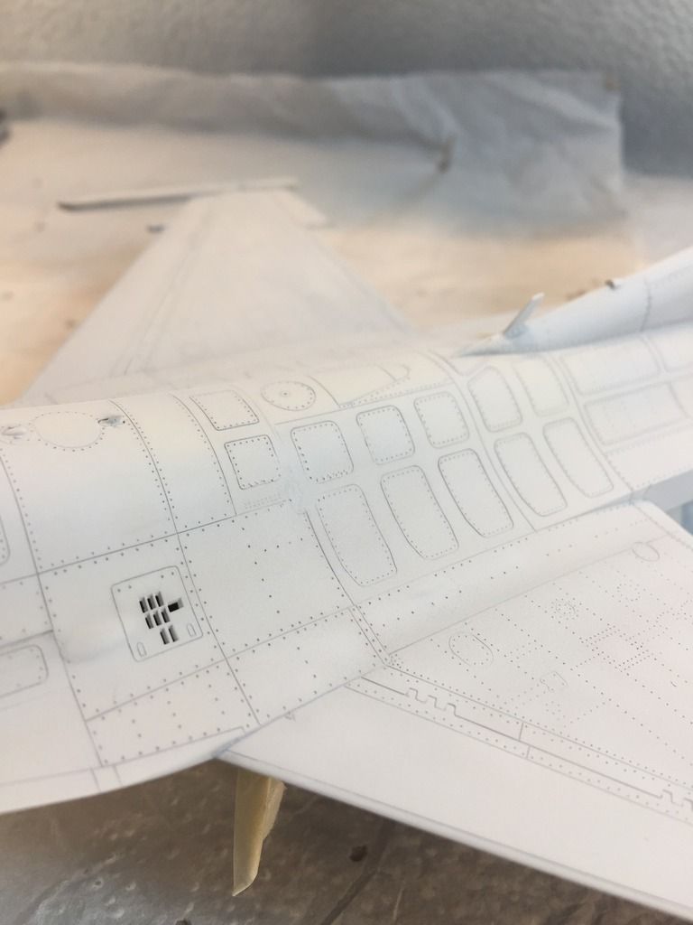

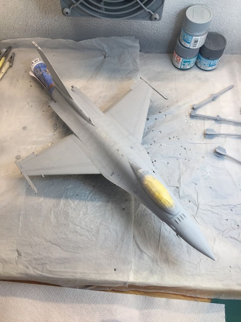

Ragazzi dopo attenta meditazione e presa di coscenza che tante cose andavano sistemate... ho sverniciato tutto ieri sera...
Oggi ho sistemato i buchetti e le zone non carteggate a dovere, poi ho steso nuovamente il primer.
Devo recuperare i dettagli persi nella zona dove ho chiuso il pannello mancante con il plasticard ma sono più contento cosi.
Questo viper voglio che venga bene.

Potevi sverniciati solo i punti di interesse o no? Cmq meglio così poi è tutto più uniforme. Dai un stuccatura ulteriore alla attacco tra fusoliera e supporto aerofreno. Sembra ci sia una fossetta

Il problema dei residui di colla del nastro erano su tutto il modello, ho tentato sia con il polish che con la carta a rimuoverli ma veniva un paciugo.Madd 22 ha scritto:Potevi sverniciati solo i punti di interesse o no? Cmq meglio così poi è tutto più uniforme. Dai un stuccatura ulteriore alla attacco tra fusoliera e supporto aerofreno. Sembra ci sia una fossetta

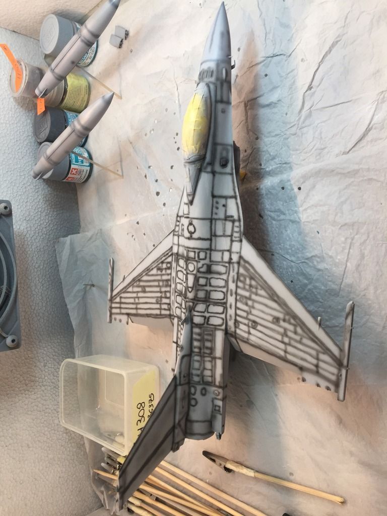

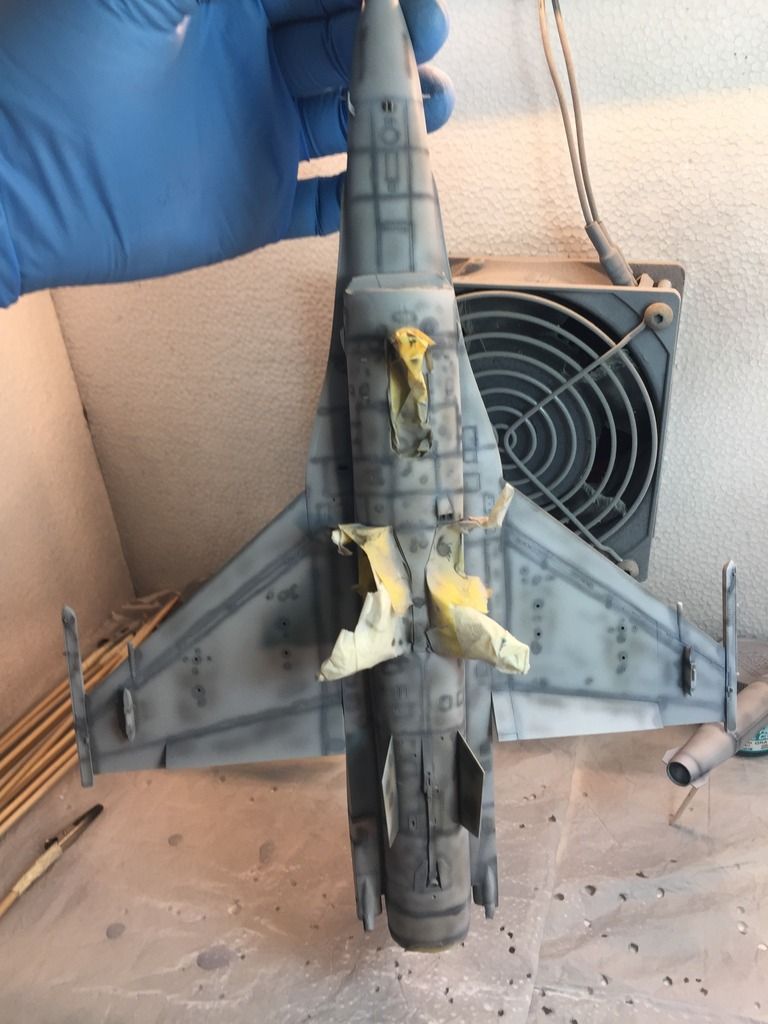

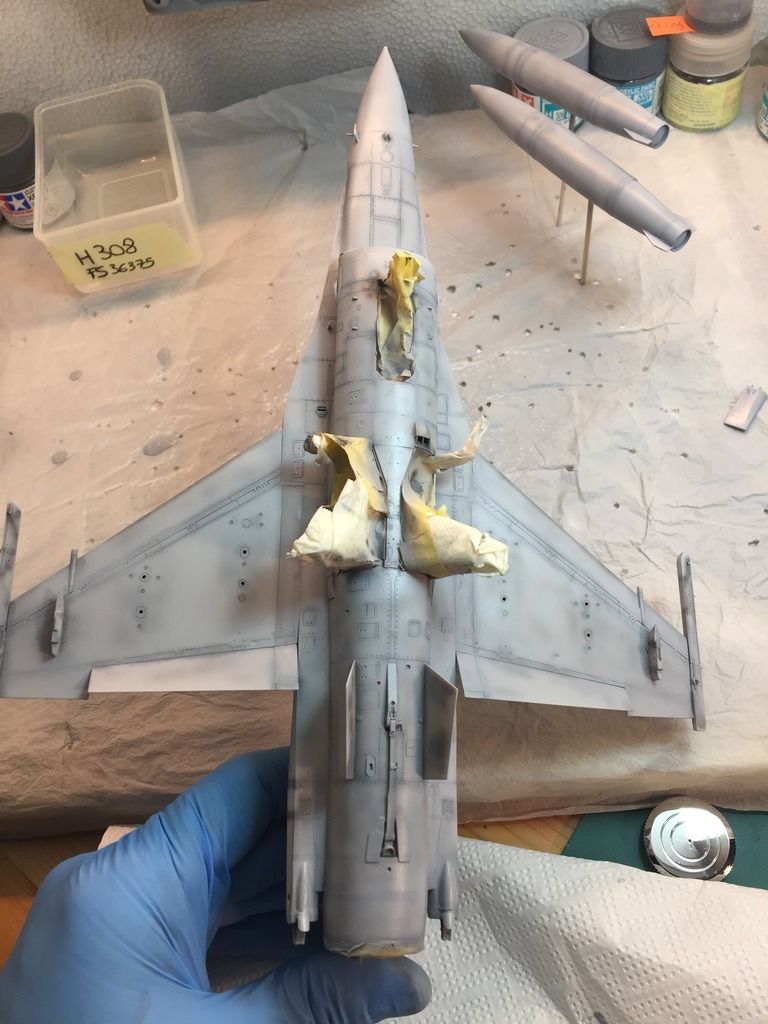

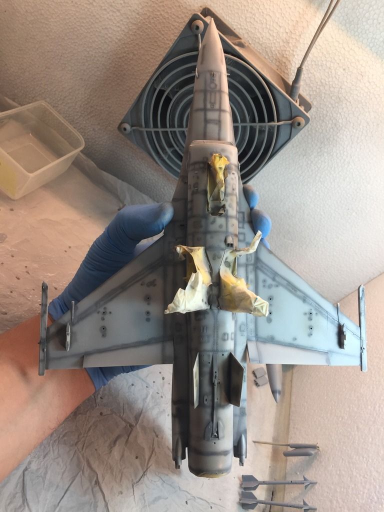

Ciao a tutti,
Un po di update dal mio lavoro,
Sistemate le magagne, almeno quelle che ho individuato... ho fatto il preshade, devo dire che mi era venito particolarmente male, per chi, anche se vi ho risparmiato il passaggio, ho sverniciato nuovamente tutto , fondo compreso e rifatto il tutto.
Qui vi posto il risultato
Sotto ho volutamente sfumato di piu le linee mentre sopra ho cercato di farle piu fini e precise.poi ho fatto qualche alone di sporco con un mix di kaki drab e red brown tamiya.per il preshading ho diluito molto il colore, circa 80% e spruzzato a pressione di 0,7 bar.
Successivamente ho steso due velature di H308 che è il colore ventrale.
Una volta asciutto l'H308 ho spruzzato un grigio scuro in zone mirate per simulare lo sporco e il cambio di tonalità delle pannellature dato che i viper di Spagdhalem sono parecchio usurati.

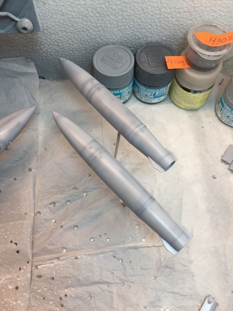

La stessa procedura l'ho usata anche sui serbatoi
Quando tutto era asciutto ho dato altre velature di H-308, sempre diluito al 50% e a pressione 0,5bar fino ad ottenere il risultato finale.
