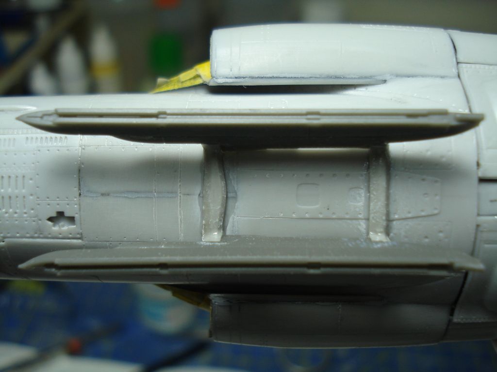

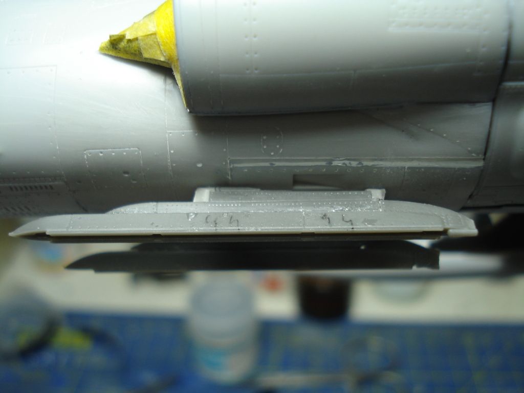

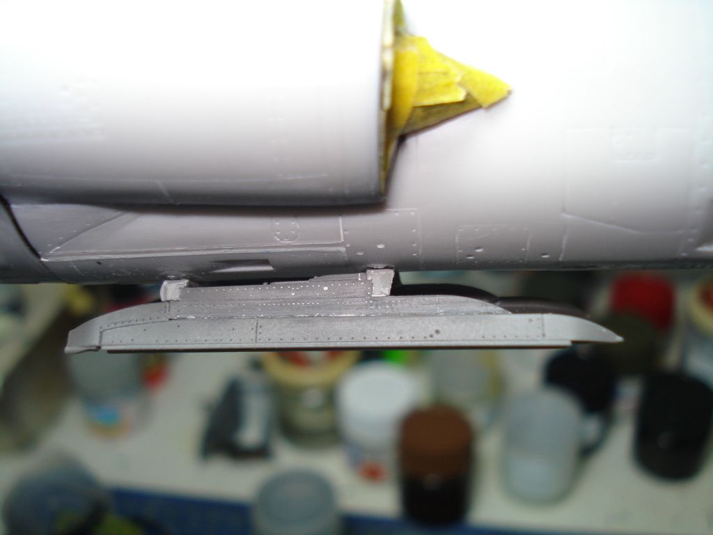

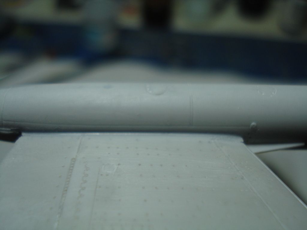

Ultimi aggiornamenti...ho montato il Catamaran..già un po' mi sta antipaco...continuava a staccarsi....ora sembra a posto...

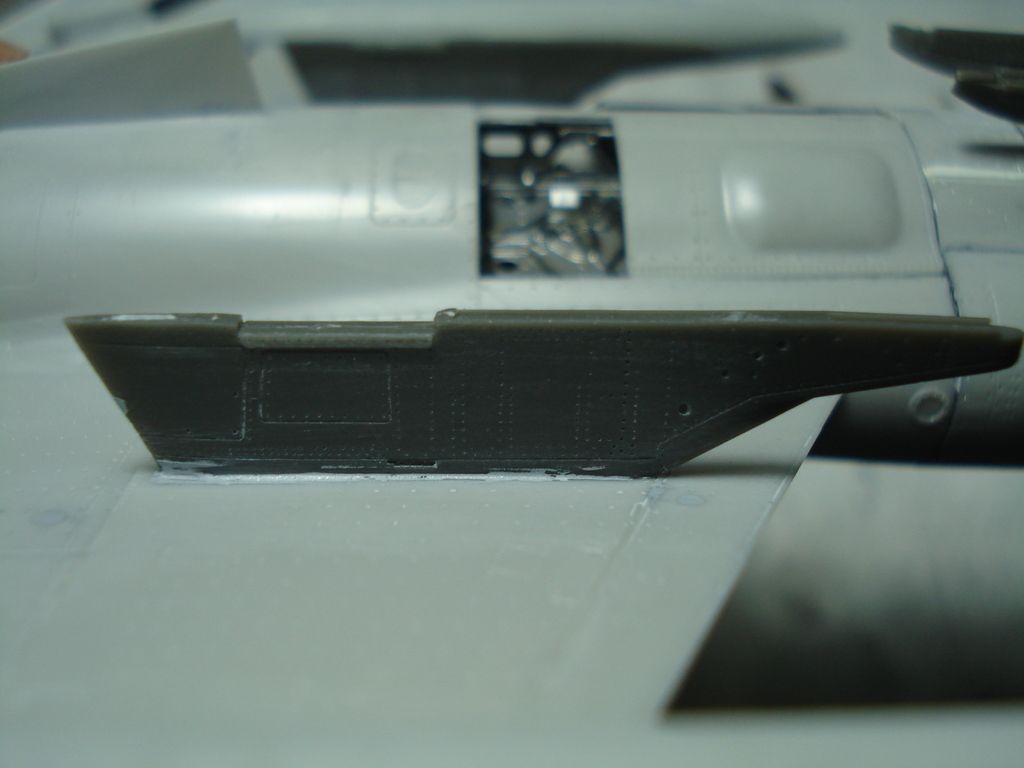

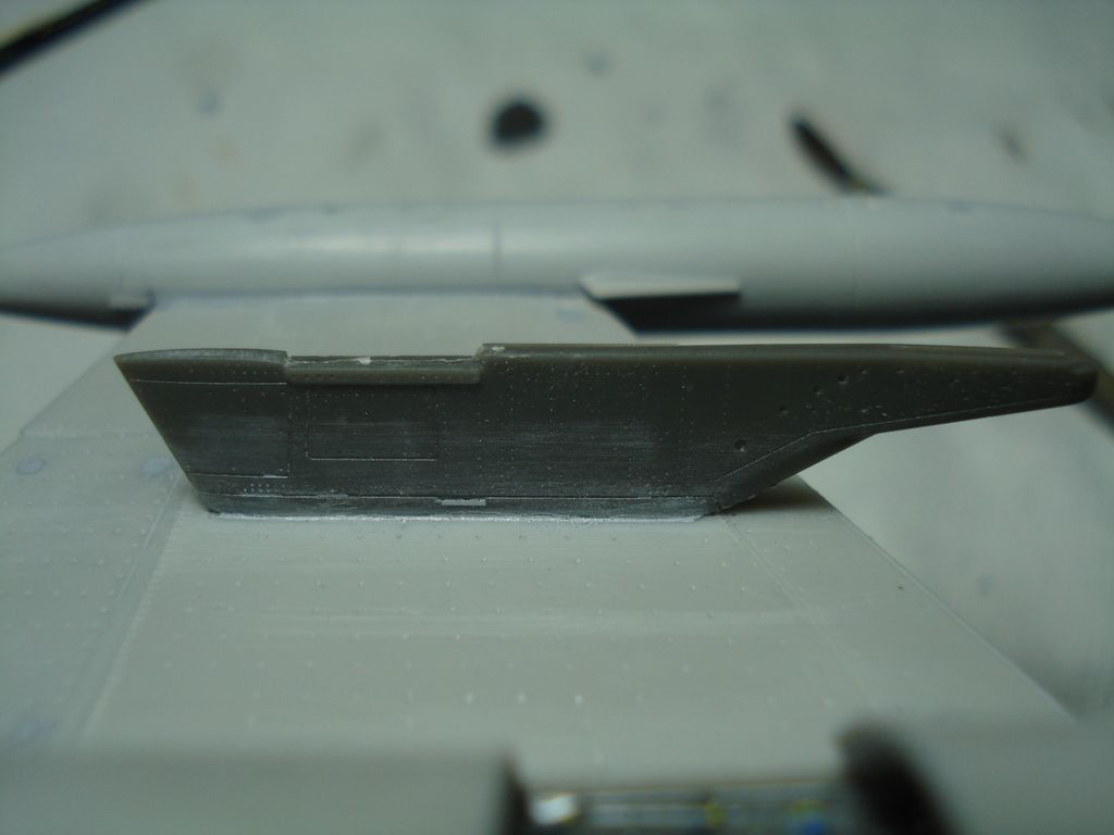

Ho montato i piloni del set Eduard che sosterranno i Kormorant...mancano le placche metalliche

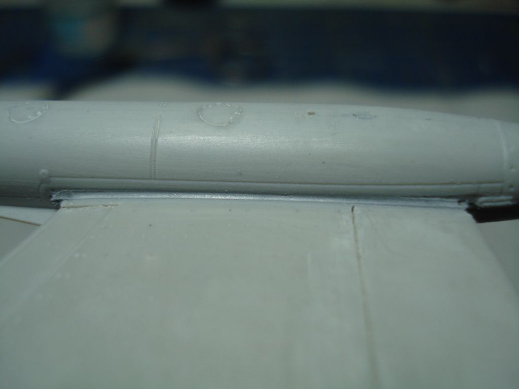

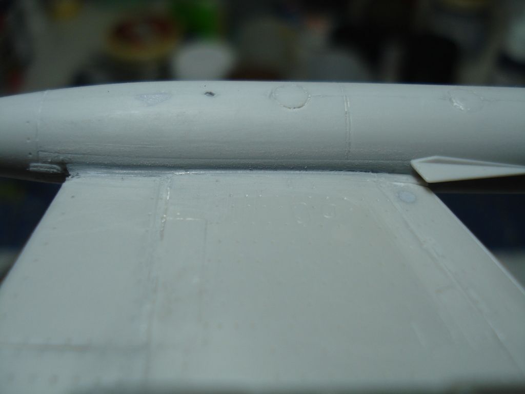

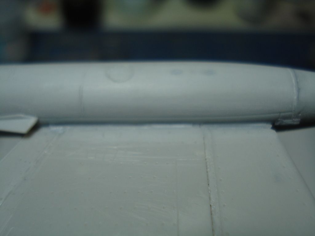

Ho incollato e stuccato i serbatoi posti alle estremità alari. Meglio incollarli ora che a verniciatura terminata, troppo alto il rischio di rovinare la verniciatura con una sbavatura di colla. So che così sarà un pelo più complicato verniciarli, ma è il male minore....

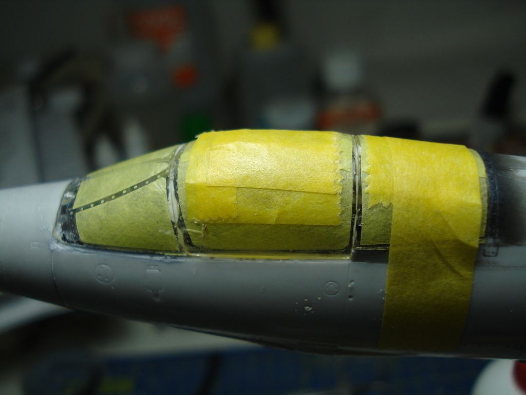

Infine, ho futurizzato, mascherato ed incollato con vinavyl il canopy....non è perfetto ma va bene così
Ora mi sto dedicando alla carteggiatura ad acqua via via con grane sempre più fini, poi pulirò le pannellature em passerò la tappo verde.....a quel punto darò aria all' aerografo finalmente!!

Massimo... come mai non hai stuccato quello scasso che c'è sulla parte inferiore del muso in mezzo (circa) al Catamaran?
Quello è lo scarico dei bossoli del Vulcan... Ma se non ricordo male,mi pare che fosse presente (con la sua rotaia) solo nei primi S... Fu poi messo un contenitore interno perchè c'era il problema che i bossoli espulsi potevano essere risucchiati dalle prese d'aria del motore li vicine provocando danni che possiamo ben immaginare...

Ignoravo totalmente questa cosa :-vergo ....pensavo fosse lo scasso di un antenna.....lo stuccherò!

PanteraNera ha scritto:... Ho montato i piloni del set Eduard che sosterranno i Kormorant...mancano le placche metalliche ...
Ciao Massimo,
nell'ultimo post hai ripetuto le foto del catamarano! ;)
