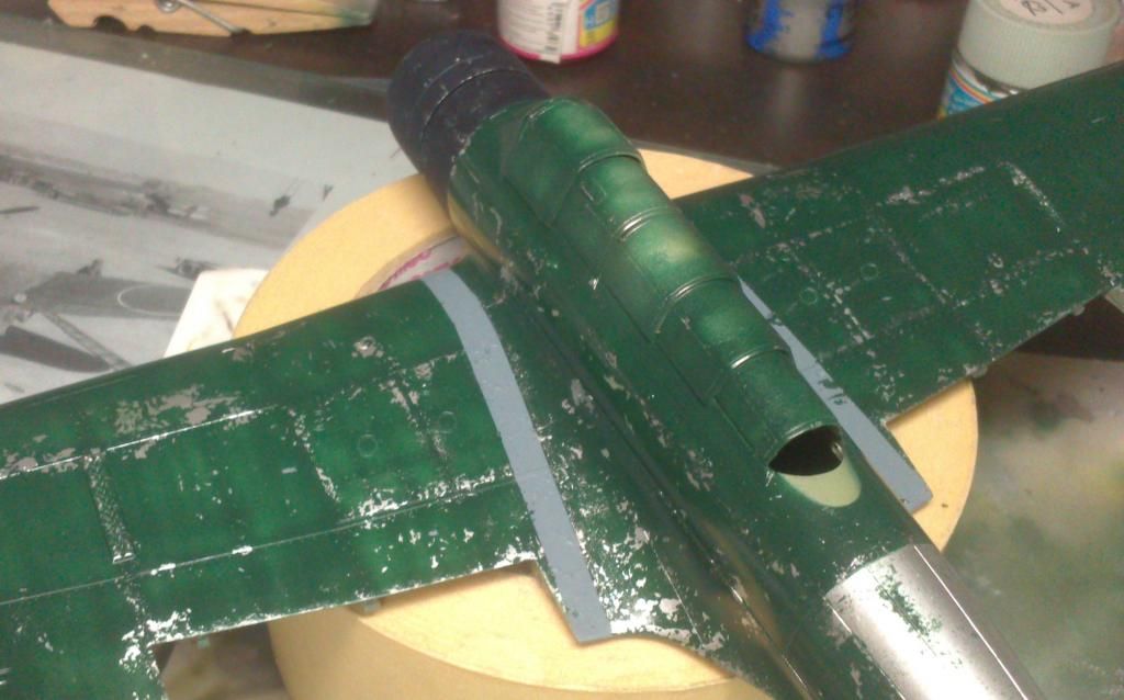

Altri piccoli avanzamenti della fase di verniciatura/finitura del Kate...

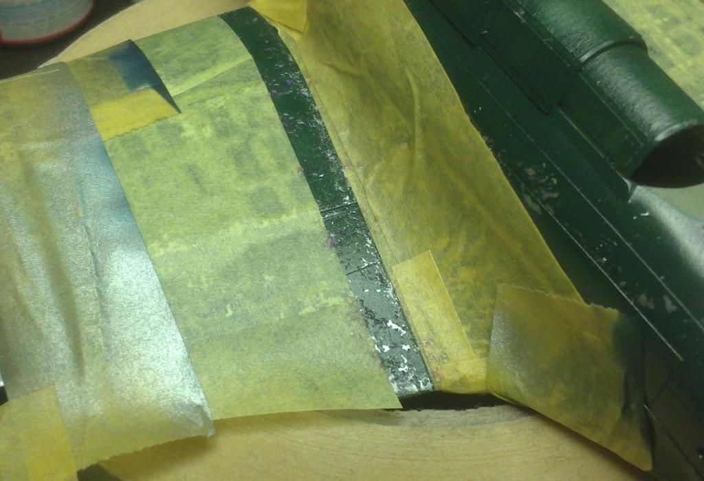

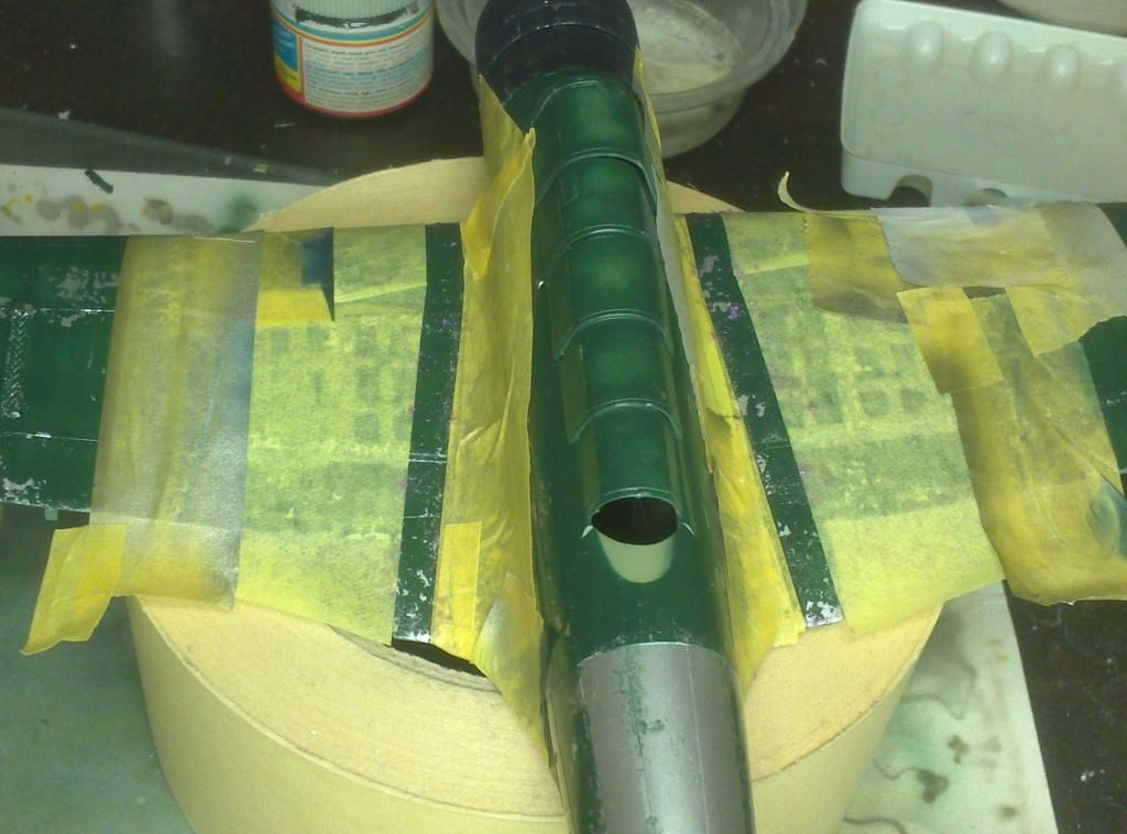

Al posto delle decals, troppo scure, per riprodurre le zone antiscivolo ai lati dell'abitacolo ho mascherato con nastro. Con il maskol e la spugnettina ho messo random alcune dosi sulla zona da verniciare...
Qui si vede meglio ;)
Come si presenta dopo aver staccato il nastro...già un pò di colore è venuto via!

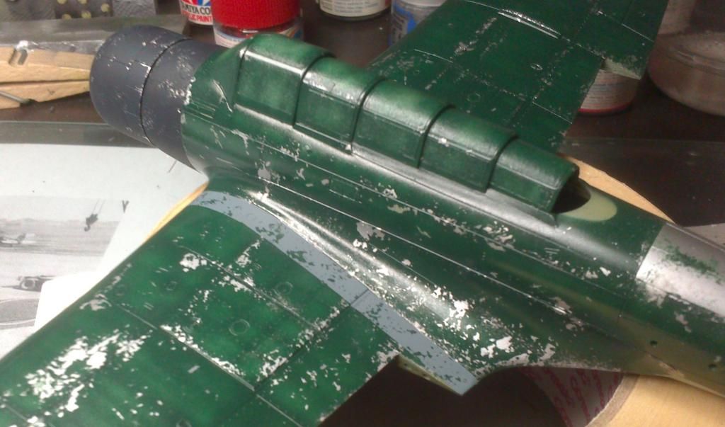

Qui ho spellato anche il resto eliminando il maskol con l'aiuto del patafix utilizzato come gomma...
Come avete potuto notare, ho anche verniciato in Cowling Black il cofano motore e una porzione della fusoliera. Per riprodurre questo colore ho miscelato al nero un pò di blu XF5 tamiya. Dall'ultima foto si dovrebbero anche notare i piccoli ritocchi alle scrostature con lo spugnettamento con il metallizzato. La spguna desautorata lascia piccole tracce di colore che si integrano bene con quelle più evidenti lasciate dal distacco del maskol. Con lo stesso metodo ho anche dato un pò di verde sulla zona dietro che risultava troppo un pò troppo pulita e spelata...spero, come sempre, di aver trovato un giusto equilibrio :?

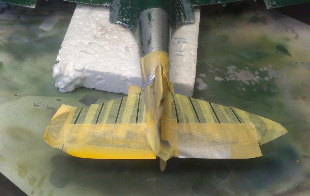

Infine mi sono pure concesso il lusso di verniciare le linee bianche sui piani di coda per limitare al massimo l'uso delle decals che ho scoperto essere abbastanza pessime. Si screpolano :shock:
Il risultato alla prossima puntata :-D saluti a tutti dal Roger

Accidenti quant'è scrostato! :o
Re: Mini GB Pacific 2014 - ROGER - B5N2 Kate (agg.27/10)
Psycho ha scritto:Accidenti quant'è scrostato! :o
Ciao Manuele, dici che ho esagerato?
Nella foto a inizio wip c'è il soggetto originale, forse era meno devastata la vernice..

Mi piace parecchio la verniciatura che stai facendo, rende proprio l'idea della vernice che si scrostava dovuta all'ambiente salmastro dove operavano questi aerei e alla vernice ultra scadente che i figli del Sol Levante adoperavano per i loro velivoli.
Io tremerei se dovessi fare un lavorone del genere :-D

al contrario, se quelle della prima foto son tutte scrostature, le tue sono addirittura più piccole del reale. :-000 :-sbraco
