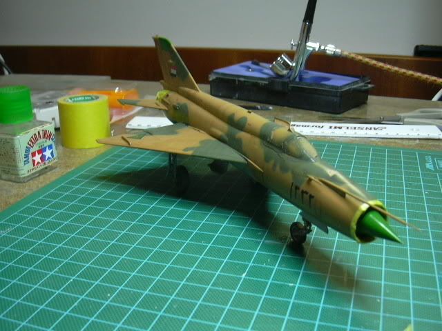

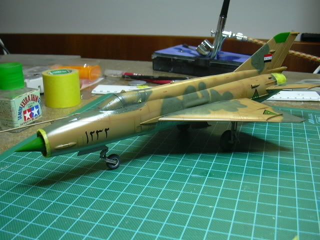

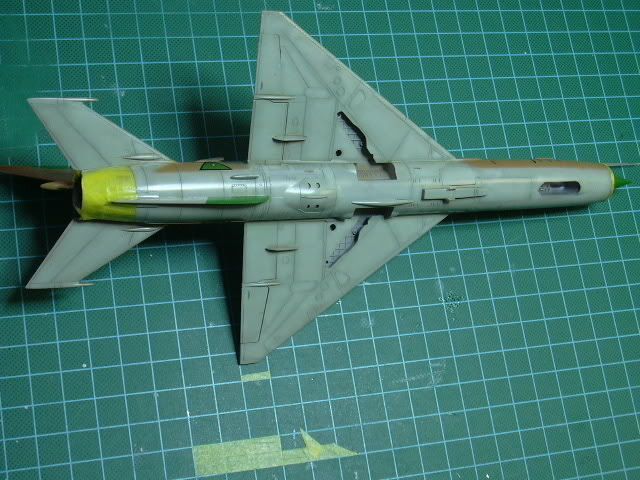

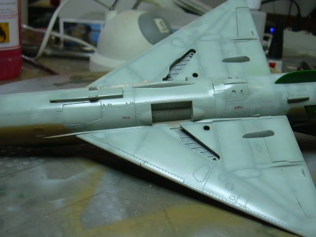

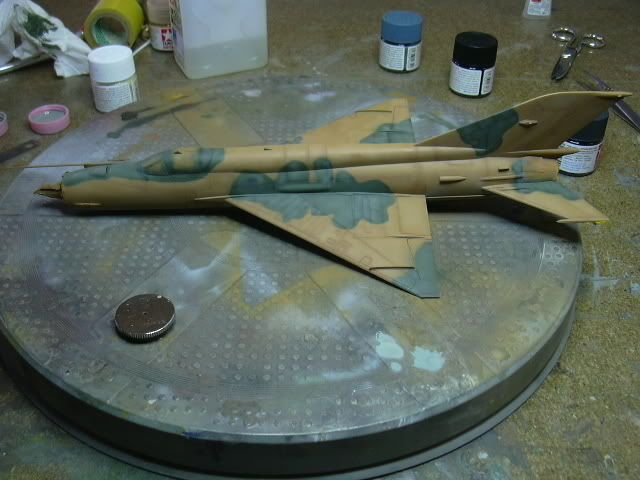

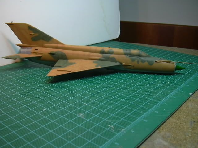

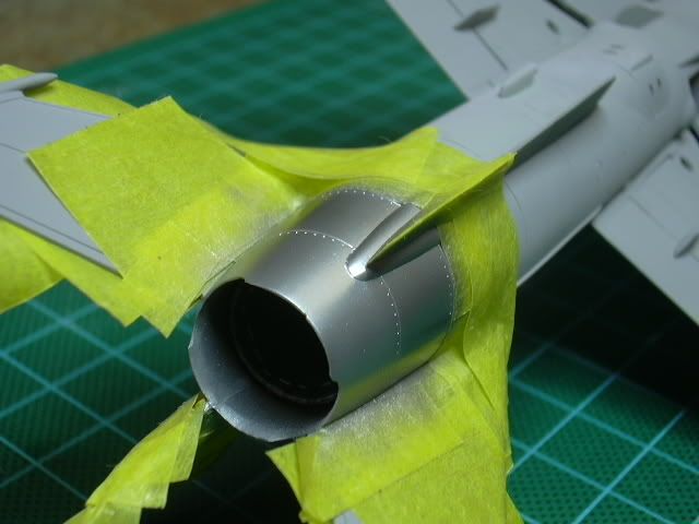

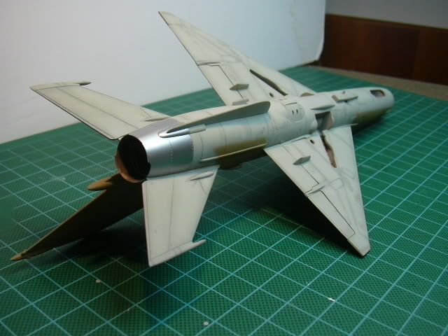

ho deciso finalmente che mimetica fare, ho optato per una irachena in marroncino su verde e grigio-azzurrino per le superfici inferiori
PITTURA:

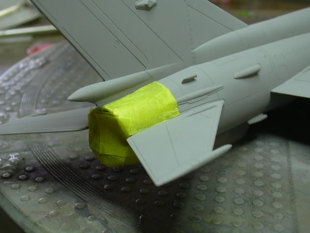

ho mascherato e a bassa pressione ho dato il colore metallico all'anello del radome e al cono di scarico
si rimaschera il tutto

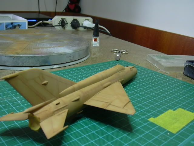

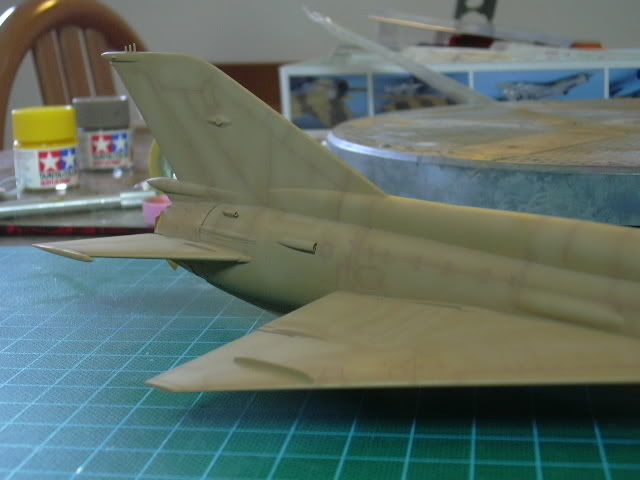

e si inizia a colorare il colore di base, in questo caso marroncino chiaro quasi sabbia creato on flat earth tamiya + giallo e bianco
poi con la stessa miscela scurita con del marrone si fanno le linee di pannellatura e con la miscela schiarita il centro dei pannelli
qui si vede bene

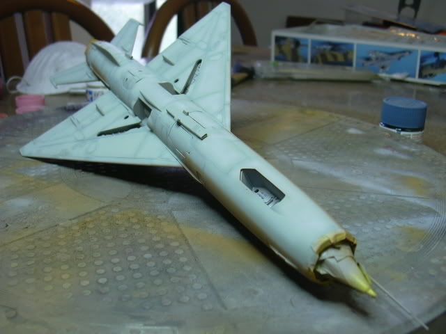

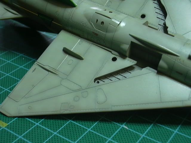

poi via di grigio azzurrino per le superfici inferiori e solito discorso con miscela schiarita e scurita

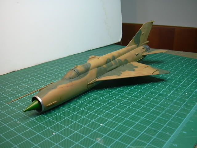

poi si fanno le macchie mimetiche in field green tamiya e solito discorso con miscela scurita e schiarita
ora una passata molto molto diluita del colore di base per smorzare i toni accesi, via le mascherature e il bimbo è quasi nato.....
a voi i commenti
alla prossima
manu

fili come un missile...ottimo lavoro!
A questo punto mi stai facendo vnire una volia matta di mettere mano al mio di MiG-21...

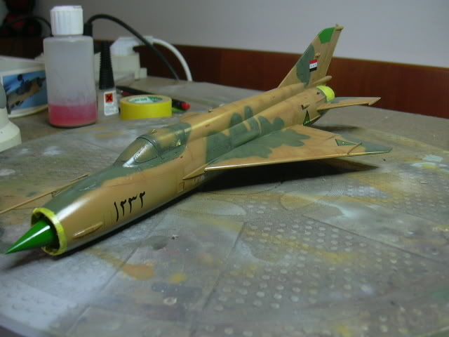

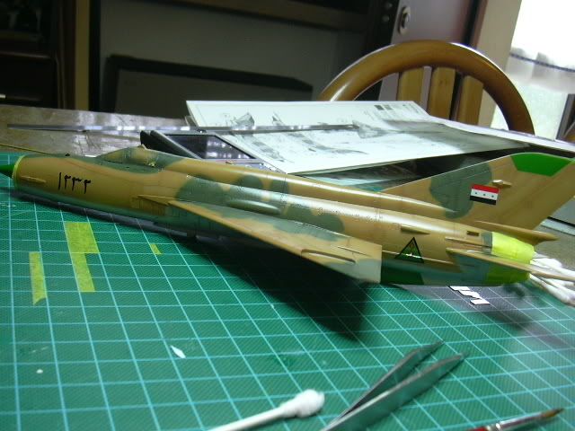

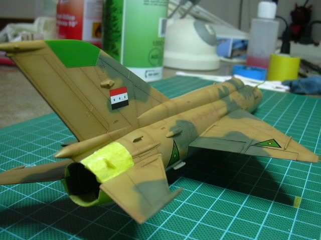

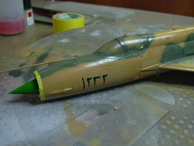

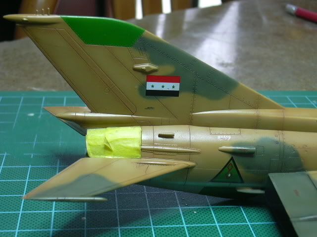

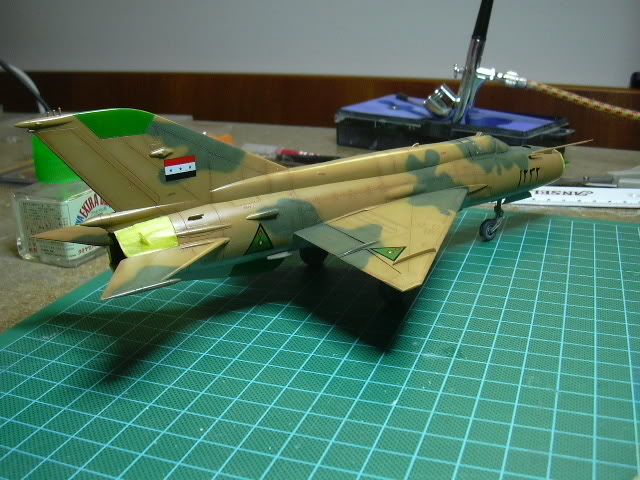

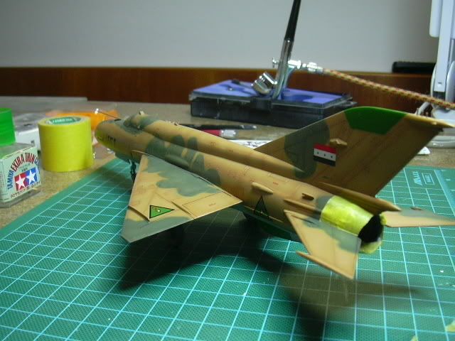

Re: mig-21 aggiornato (pg3)

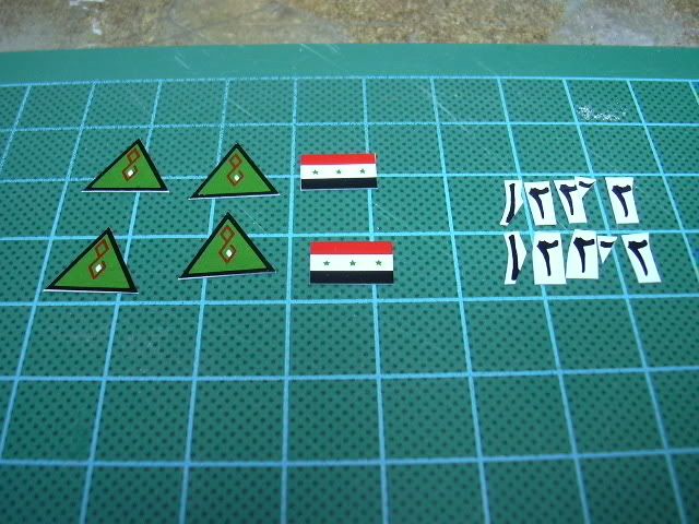

le decal sono state recuperate da un altro kit academy
DECAL:
prima ho tagliato il bordo dalle decal e ricomposto il numero arabo con pezzi di decal

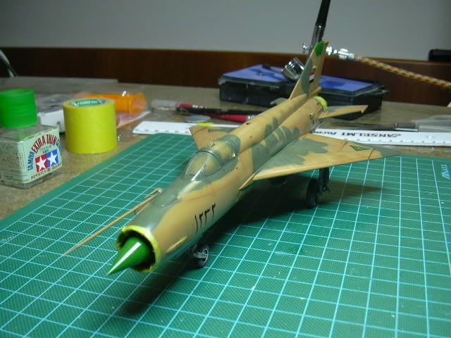

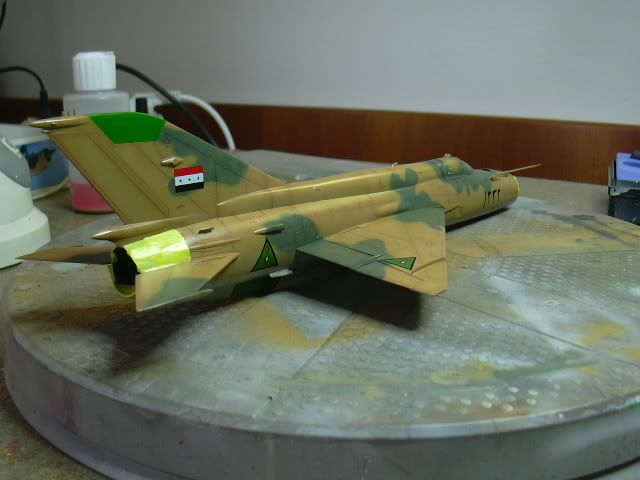

eccolo con le decal applicate con i soliti liquidi ammorbidenti
LAVAGGIO:
eccolo dopo un lavaggio in terra d'ombra
DECAL:
LAVAGGIO:

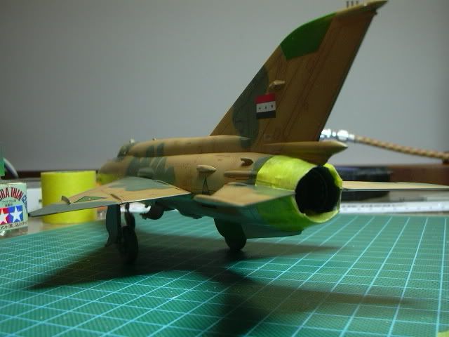

ecco qua qualche fotina sui carrelli, naturalmete è tutto provvisorio colevo solo vedere come stava sulle gambe
alla prox
manu
