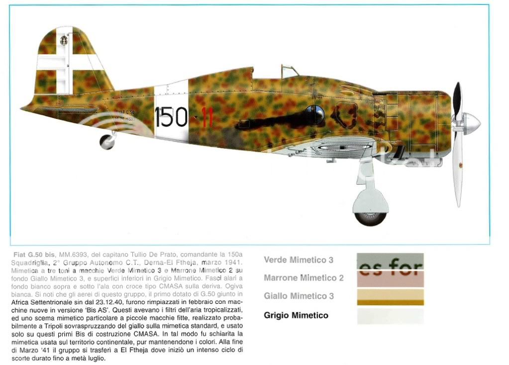

La livrea che ho in mente è quella del cap. Tullio de Prato:

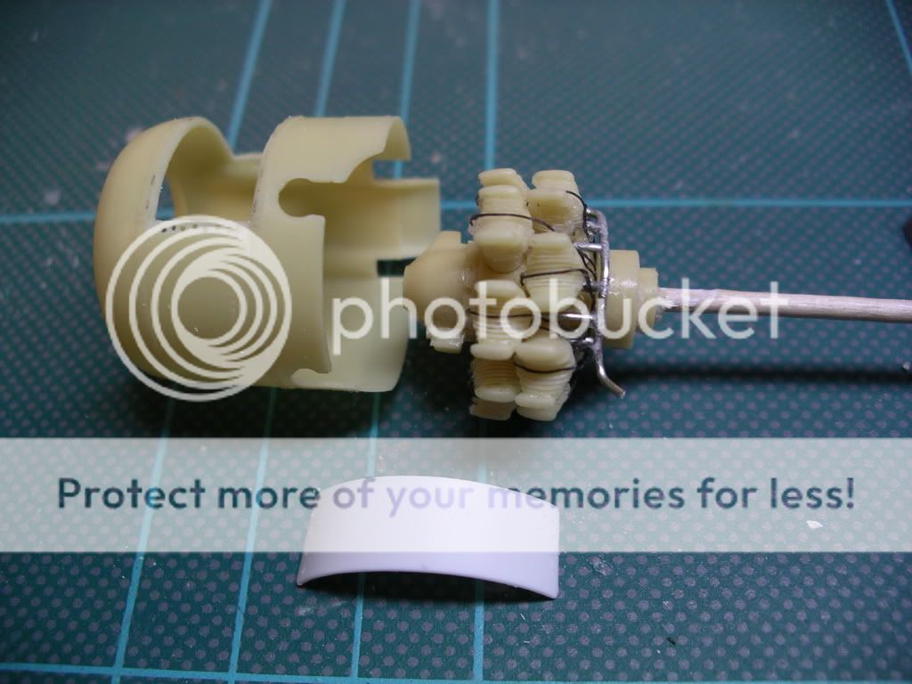

ho creato gli scappamenti dal momento che intendo far vedere parzialmente lo stellare:

Non male! come hai rifatto i collettori Claudio? ;)

Starfighter84 ha scritto:Non male! come hai rifatto i collettori Claudio? ;)
ho usato del filo di stagno molto fine per smd e incollato con cianoacrilico. Ha il vantaggio di essere molto malleabile e si può praticamente dargli qualsiasi forma.
