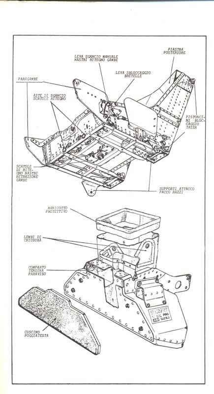

Qualche dettaglio del MB italiano e del suo poggiatesta :
