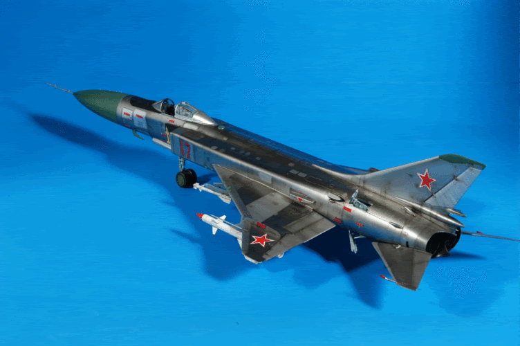

Questi sono gli Alclad II
c'è un mio articolo su Sky Model 20.
Girolamo

bellissimi i tuoi metallici girolamo.
senti ma per fissare le decal e i lavaggi, cosa usi? qualche trasparente? non vorrei rovinare il mio B-58 in fase di completamento.
grazie ciao
grazie ciao

che aereo è quel nasone russo lassù? è realizzato benissimo, l'effetto delle pannellature è stupefacente!

Mi sembrava di conoscerti, Girolamo...Girolamo ha scritto:c'è un mio articolo su Sky Model 20.
Girolamo
Dunque: SKY MODEL n° 20 Dicembre 2004-Gennaio 2005. Bellissimo modello e altrettanto interessante articolo in tema di Alclad II
Grazie per le foto che hai qui postato ma adesso vado a dare un'occhiatina ai tuoi modelli in rete...
Complimenti con la "C" maiuscola.
Ciao, Sergio
