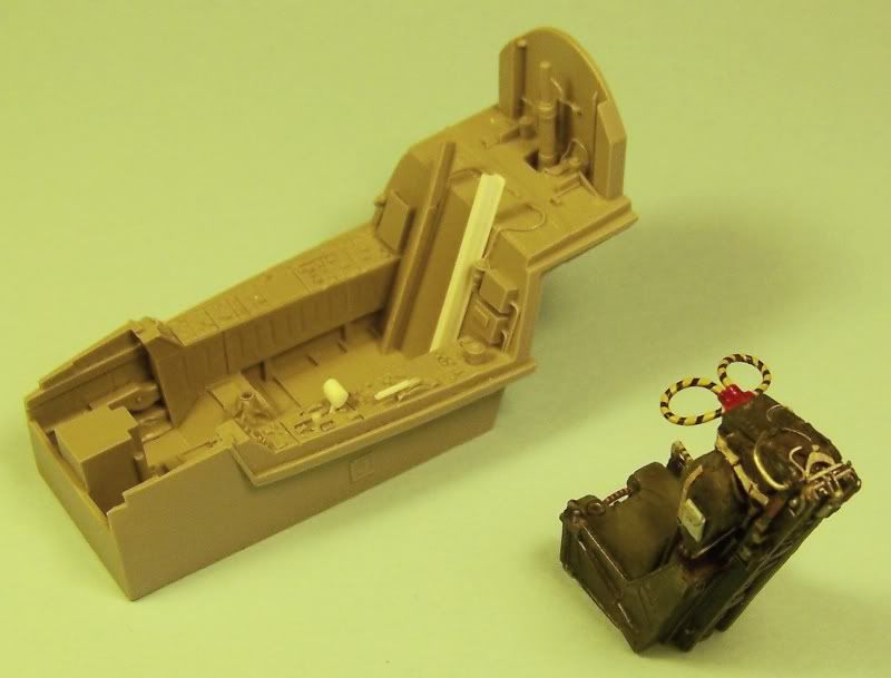

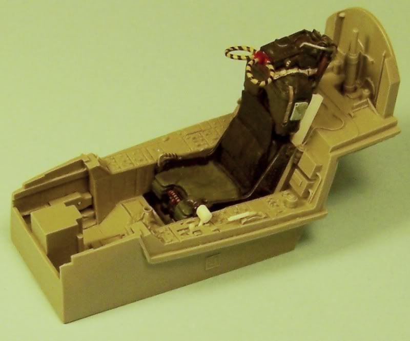

Aggiornamento, primi lavori sul cockpit, purtroppo alcuni pezzettini aires erano sbagliati (pomello flaps e "freno a mano") o rotti come la leva comando motore,
quindi tanto per cambiare plasticard.......
anche una slitta del sedile era rotta (che palle)
Come sempre perdonatemi per le foto, che non rendono il lavoro, ma non riesco a far pace con questa macchinetta :-disperat :-disperat :-Scoccio :-Scoccio

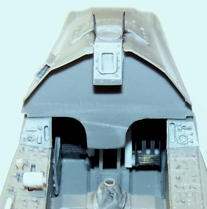

Continuano le modifiche all'abitacolo, purtroppo non riesco ad accontentarmi dei kit.........la pedaliera l'ho rifatta, spostandola verso il seggiolino di 3 mm. rispetto all'originale che era sbagliato, e dandogli il movimento, nel pezzo in resina era fisso a lato della consolle senza accenno ai braccetti di movimento.....
Il buco che vedete nella paratia posteriore del cockpit è l'alloggiamento per la bombola sferica dell'ossigeno, che Aires non aveva neanche preso in considerazione....un paziente lavoro di fresatura da dietro per salvare i tubi.

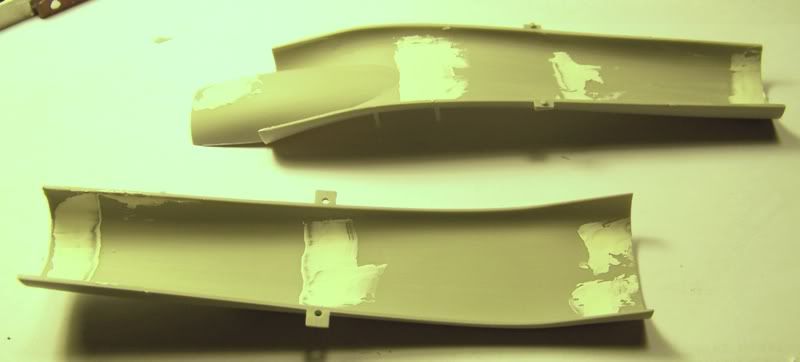

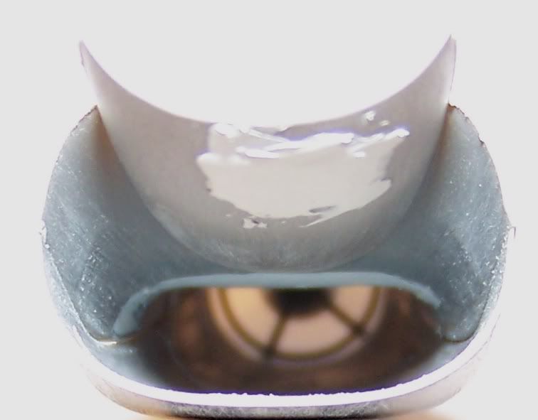

La presa d'aria.......voi modernisti ci sarete abituati, ma è una bella sfida renderla lucida, lineare e realistica.....c'erano delle bolle di estrazione di 4/5 mm....ma io non mollo, poi ho aperto il fondo per posizionarci la ventola che sicuramente si vedrà anche se nel reale è più spostata in fondo. Credo che allungherò la presa d'aeria, per ora l'effetto è questo:
Per ora è tutto, domani autocostruzione della bombola d'ossigeno e chiusura della presa d'aria....
