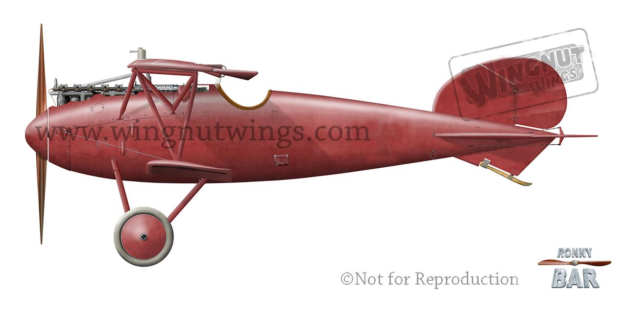

Ti ringrazio molto, sono proprio piccole aggiunte fatte per dare un minimo di senso al piccolo Airfix (sì, parliamo di 1/72) avendo le foto del magnifico Wingnut Wings davanti agli occhi... :-SBAV
A proposito della verniciatura, raccontavo all’inizio che non posso disporre del mio aerografo e quindi ho deciso di cimentarmi con il pennello. La scelta iniziale di montare questo Albatros nasce anche da qui, avendo intenzione di riprodurre la livrea rossa integrale dell’esemplare 1177/17 appartenuto sul finire del giugno 1917 a Manfred von Richthofen (Jasta 11). Per intenderci, questo qui, preso come riferimento ancora una volta dal sito Wingnut Wings:
IMMAGINE INSERITA A SOLO SCOPO DI DISCUSSIONE - Fonte www.wingnutwings.com
La verniciatura a pennello, insomma, non mi è sembrata impossibile.
