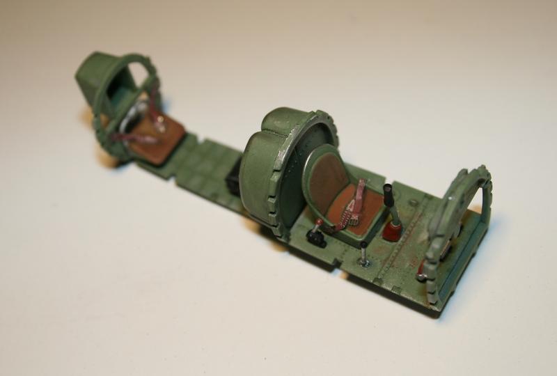

Complice una brutta bronchite che mi costringe a casa (moglie al lavoro, figlia a scuola...ahhhhhhh!!! :-boing ) ho terminato il cockpit. devo solo chiudere la gabbia, poi si passa al motore.
Stavolta non ho usato lucidi nè lavaggi, solo lumeggiature tonalità di acrilico più scure (seguendo l'ottimo tutorial di Aurelio) e un po' di drybrush. Questo mi sembra appesantire il tutto meno di lavaggi ad olio (appesantire se fatto da me, ovvio!); se mi dite che non fa troppo schifo lo lascerei così.
Ciao! :-brindisi

Ben Fatto Mauro!
Accentuerei di più i volumi con le luci creando più contrasto con i toni scuri. Non occorrono i lavaggi da come vedo nè scurire i toni.
Prova a dare lumeggiature con il giusto mix di olii puri che in questa fase si sfumano meglio

FreestyleAurelio ha scritto: 5 novembre 2019, 12:44 Ben Fatto Mauro!
Per olii puri intendi MK o simili? O normali olii in tubo diluiti con ragia? In tal caso dovrei lucidare? Abbi pazienza, sarò noioso ma non vorrei finire con uno dei miei soliti pasticci (ps: forse ho frainteso il tuo tutorial, ho lumeggiato con acrilico su acrilico...sbagliato?)
Grazie!!
Mauro
Messaggi: 12882
Re: Fine Molds Mitsubishi Ki 15 "Babs" 1:48
Ciao Mauro, olii in tubetto di qualunque marca vanno bene. Io uso Maimeri, Windsor & Newton e qualche Abteilung 502.
In questo caso usali puri e senza lucidare la superfice.
Li dai prelevando un po' di colore ad olio con la punta di un pennello piatto e lo applichi sui volumi sfumando.
Un po' come se stessi facendo il dry brush solo che il pennello non lo scarichi completamente di colore.
Ovviamente in questo caso ne devi prelevare pochissimo con il pennello.
Il colore della lumeggiatura lo puoi ottenere schiarendo il verde ad olio con bianco e una punta di ocra.
Prima fai delle prove su spare parts.

Bravo Mauro...sei migliorato tantissimo! Questo è davvero un cockpit discreto, gli Arii hanno dato i loro frutti! ;)
Oltre gli ottimi consigli che ti ha dato Aurelio, io ti consiglio di opacizzare ulteriormente i pezzi.

Che bello la vasca! Colori molto equilibrati.
