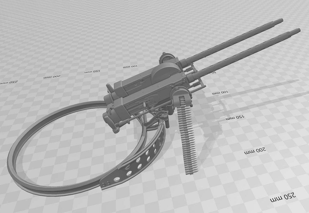

pitchup ha scritto: 8 maggio 2020, 17:27 Ciao
modellismo 3.0... lo stampaggio 3d è l'ultima frontiera. Un giorno davvero compreremo i file e li stamperemo a casa. Magari avremo una memoria con dentro migliaia di "scatole" virtuali. Sarà la fine degli armadi del modellista!
in realtà un po è già cosi, ci sono numerosi siti sia gratuiti che a pagamento che offrono gli stl più o meno pronti ad essere stampati.
giusto a titolo di esempio ma perché stavo cercando un after per le mitragliatrici del mio sbd,
immagine inserita a solo scopo di discussione fonte
Immagineù
la cosa più interessante sono i figurini per ora anche se non sono economici qualche esempio.
