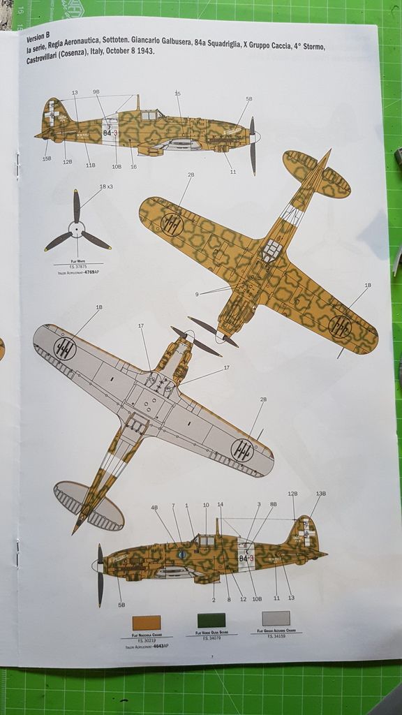

L'esemplare che vuoi riprodurre fa parte di quelli offerti dal kit? Ci mostri un'immagine per aiutarci nella ricerca del velivolo reale?
Non ci sarà nessun segreto..ahahahaha tranquillo Davide,ho già corretto tutto!
Ti posto una foto scattata direttamente dal foglio istruzioni Italeri,penso che sia un III serie anzichè una serie Ia. Che ne pensi?
(foto a scopo modellistico)

Ciao RoB, ho cercato sui libri che ho a disposizione e nel mio HD ma non ho trovato foto dell'esemplare che ti interessa. L'unica immagine che ho rintracciato riguarda un profilo a colori su "Ali e Colori" in cui si vedono, non troppo chiaramente, delle leggere obliterazioni effettuate con un colore scuro non meglio identificabile sulla fascia bianca in fusoliera e sulla croce sulla deriva. La didascalia riporta che furono fatte nel tentativo di diminuirne la visibilità ai bombardieri avversari. :(

davmarx ha scritto:Ciao RoB, ho cercato sui libri che ho a disposizione e nel mio HD ma non ho trovato foto dell'esemplare che ti interessa. L'unica immagine che ho rintracciato riguarda un profilo a colori su "Ali e Colori" in cui si vedono, non troppo chiaramente, delle leggere obliterazioni effettuate con un colore scuro non meglio identificabile sulla
Ciao Davide,ti ringrazio lo stesso!Fa nulla!Purtroppo la ricerca si sta dimostrando piu difficile del previsto.

Ti sei scelto un soggetto bellissimo... sui cui, però, non puoi sbagliare!
Gli anelli di fumo come li farai? userai le decal?
Più che altro... quello che mi chiedo... se non si riescono a trovare foto del soggetto reale, l'Italeri dove le ha prese le informazioni per inserire questo esemplare tra le scelte possibili?
