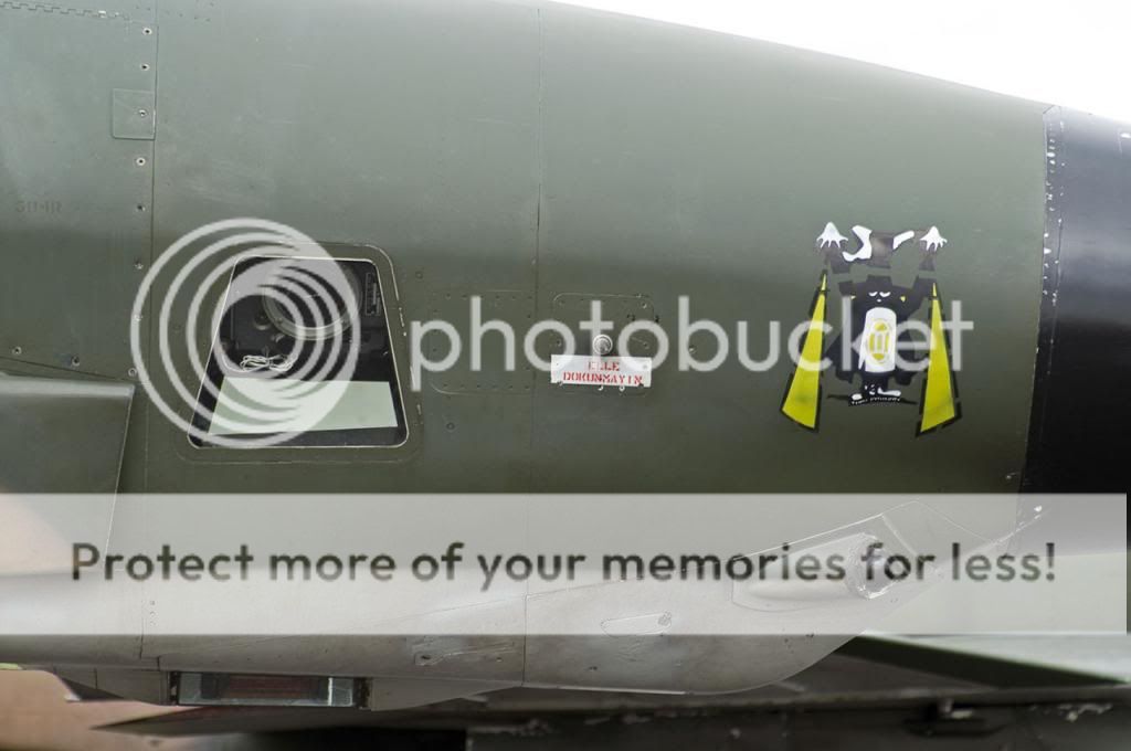

Ciao Filippo, un Phantom è sempre un bel wip da seguire e la versione recce ancor apiù particolare.
Ottima scelta per gli esemplari attualmente in ballo. Io neppure saprei scegliere! Magari inizia con la costruzione e poi si vedrà.
La scatola che hai scelto da sola ti consente di fare solo le versioni late del Recce Phantom, quella con la rounded nose camera shape a discapito della Flat camera shape che era in uso nella gran parte delle forze aeree non US; tra queste c'è proprio la Grecia e l'Iran oltre la Germania, la Turchia e Israele.
Esternamente la differenza si nota nel differente profilo usato per la camera contenuta nella parte bassa del muso. Nelle versioni late questo fu ridisegnato portando l'angolo della sezione frontale da 33° a 23°per risolvere problemi di vignettature riscontrati agli angoli delle foto rilevazioni fatte con la camera panoramica per via della formazione di vapor acqueo che si condensava proprio davanti l'obiettivo della camera.

Per realizzare uno degli esemplari che hai scelto, versioni blk 43-47 dell'RF-4E, c'è bisogno della scatola Hasegawa che contenga la stampata trasparente denominata "X" che riproduce la flat camera shape, ovvero il profilo adottato inizialmente dai recce Phantom. Questa si trova nelle scatole Hasegawa RF-4E Phantom II denominate ‘Luftwaffe’; ‘IDF’ ; ‘Hellenic’ ; ‘AG51 Immelman.Special"; oltre ovviamente a tutte le scatole di RF-4B (in quest'ultime però non trovi i pianietti unslatted che montano le versioni RF-4E).
In quella che hai manca e puoi realizzare solo versioni late in carico alla JASFD

La HAF ricevette 8 RF-4E block 66 in standard south-east Asia camouflage e rounded nose camera, che sono stati aggiornati recentemente, ma la loro cellula sin dall'inizio prevedeva ala di tipo slatted che purtroppo non è fornita nelle scatole di RF-4 Hasegawa dove è presente quella di tipo "hard".

Allora forse ho culo dunque vi posto il profilo della Rounded Camera Shape che e' quello fornito dal kit hasegawa
mentre questo sono Flat Camera Shape fornite con il kit in resina dell aires dedicate all'rf-4b/c a 33 gradi infatti questo risulta piu' inclinato
la differenza forse sostanziale e' questa pero a dx aires rf-4b-c a sinistra rf versioni late
Che dici Aurelio si puo accettare? Anche xche tanto lo devo fare a vani aperti

Con il set Aires hai quello che manca nel kit per realizzare un RF-4E early. Buona continuazione, allora
Vada per l'Iraniano per me
Esatto FIlippo, a sinistra è la versione "Late" mentre quella a destra è parte della versione "Early"filippo77 ha scritto: la differenza forse sostanziale e' questa pero a dx aires rf-4b-c a sinistra rf versioni late
