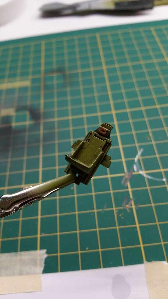

Luca, forse me lo sono perso io, hai lucidato il pit prima di fare il lavaggio??
...il Miggomane...-
Re: RAF Mustang 1/48
...Luca.... ma i strumentini del cruscotto mica ce li lascerai cosi???

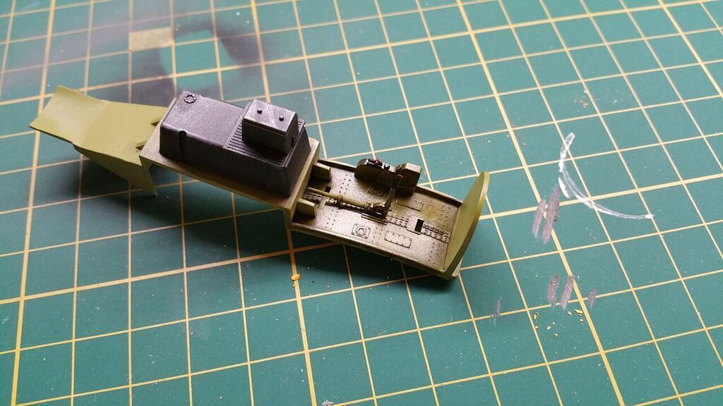

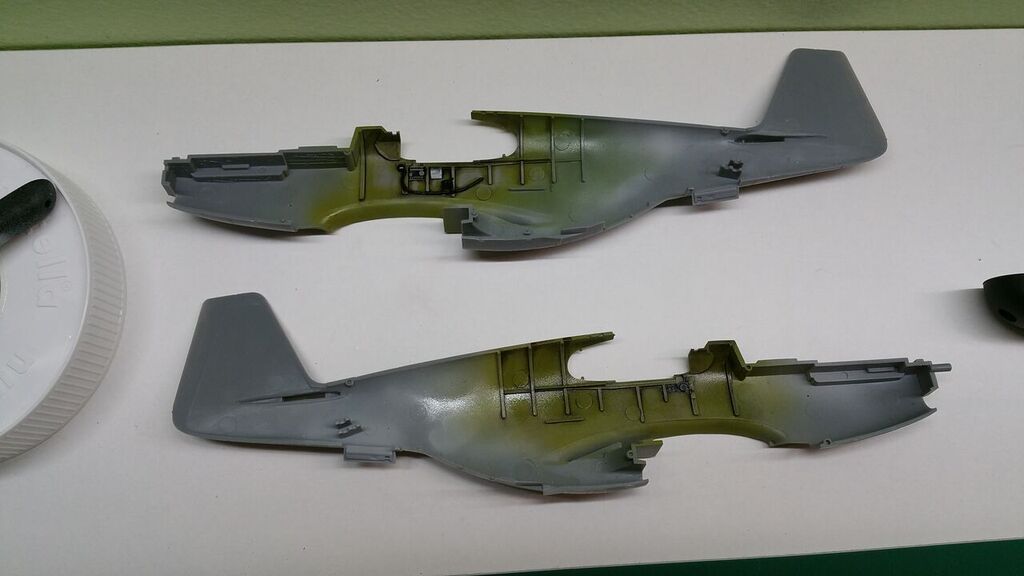

Figliuoli, eccomi con nuovi aggiornamenti :
Purtroppo nell'ultima foto ho notato di aver esagerato tantissimo col Dry-Brush ( annotato per la prossima volta ).
@Manto:
il lucido l'ho dato dopo il lavaggio.
@Rob-Zone:
testato il White Spirit dopo alcune ore di applicazione del lavaggio stesso e funziona ugualmente.
@Enrywar:
tranquillo domani applico le decals
