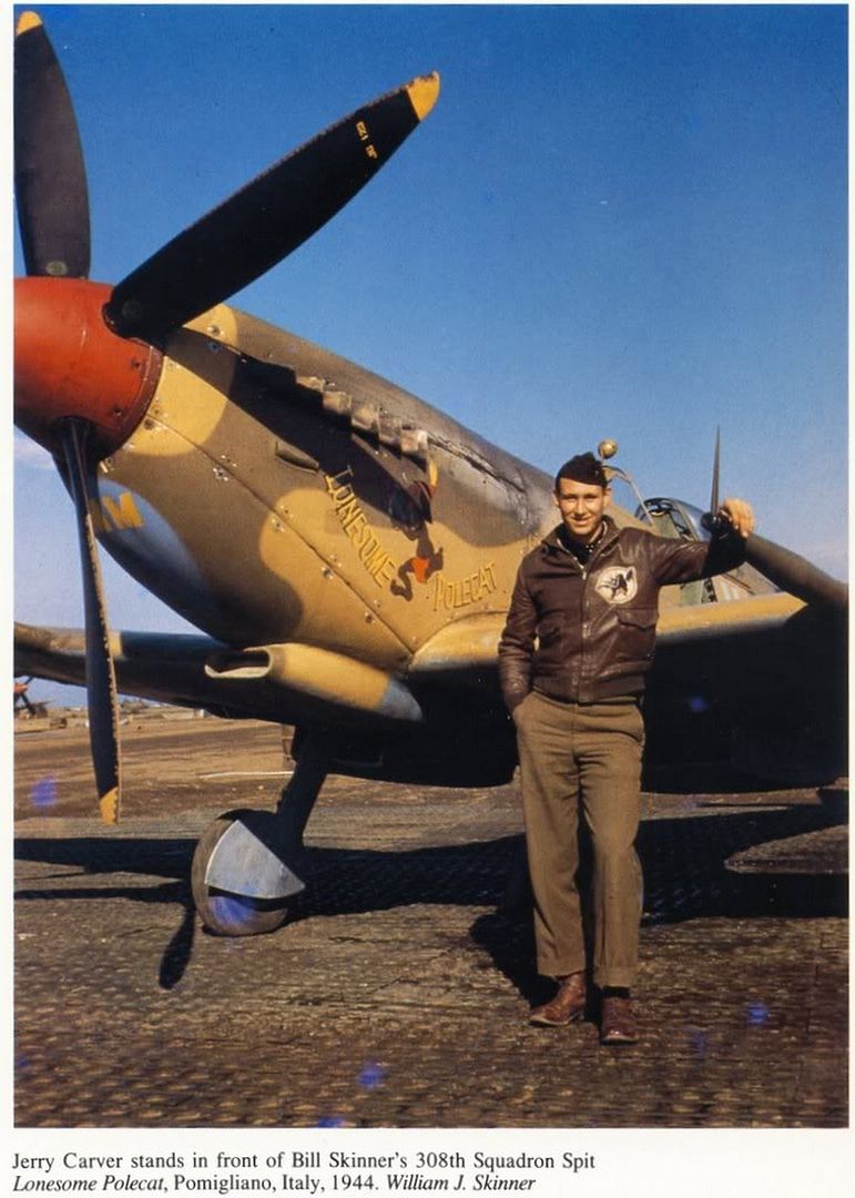

Paolo, noto delle scrostature sulle pale ma gli Spit IX avevano, generalmente, l'elica Hydulignum lignea. Hai delle referenze che indicano la presenza di pale in duralluminio?
Non sono escluse modifiche sul campo o lotti di produzione che le montassero.... ma erano meno diffuse.
I colori della mimetica mi sembrano molto rossicci... è un effetto della foto che falsa i colori?

Starfighter84 ha scritto:Gli Spit Yankee sono i più belli!
L'invecchiamento mi piace... bilanciato e non esagerato. :-oook
Ciao, le scrostature sono della parte in alluminio che veniva messa a rinforzo della parte anteriore della pala. In genere le eliche in legno (d'epoca e non) hanno appunto un rinforzo protettivo sulla parte anteriore, per evitare che si rovini causa sassi, detriti che il motore tira su in rullaggio, e al decollo quando hai la coda alta.
IMMAGINE INSERITA A SCOPO DI DISCUSSIONE
http://forum.keypublishing.com/showthre ... prop-blade
La mimetica non è così satura, questa volta le luci non erano posizionate come al solito.. la foto che rende meglio è questa:
Altra immagine relativa alla scrostatura delle pale e ai colori della mimetica, una delle tante a cui mi sono ispirato. (oltre al libro Kagero Topcolors)
http://www.axis-and-allies-paintworks.c ... c.php?4202
