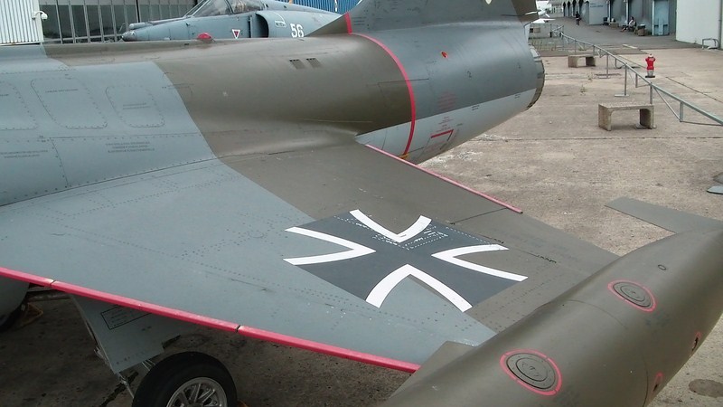

Altra piccola foto del reale a confronto...
Immagine inserita a scopo di discussione - fonte britmodeller.com

La bombatura deve concludersia fine flap,mentre nel modello termina ad inizio...manca un prolungamento di circa in centimetro
