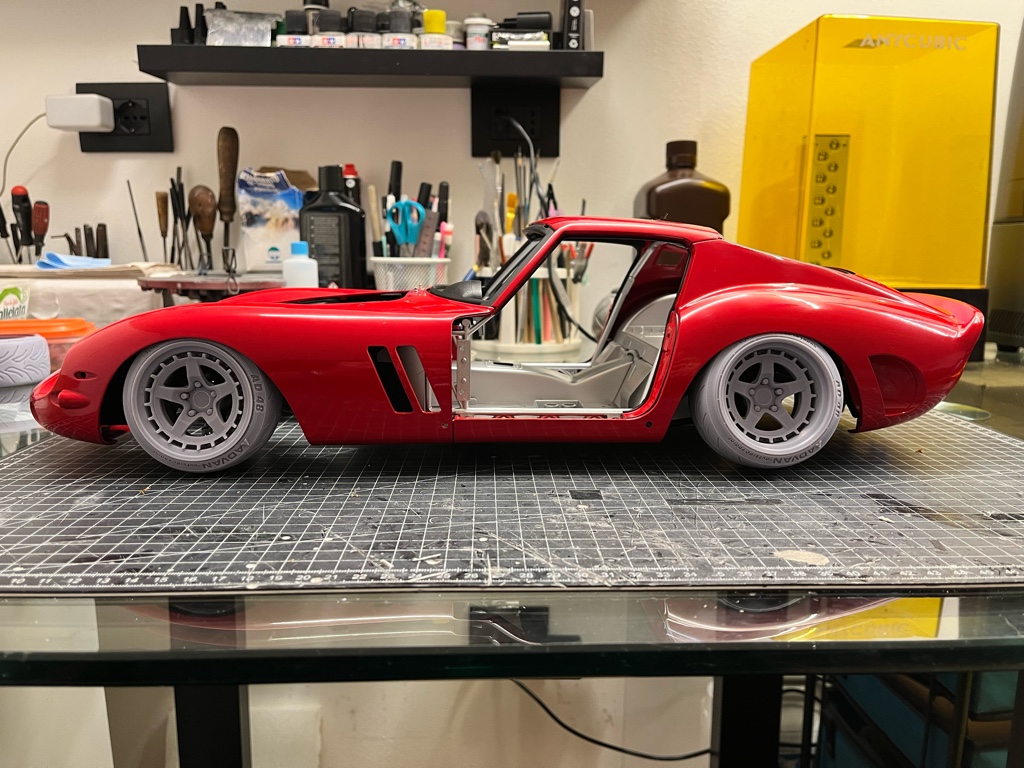

Dopo 2 giorni sento l’ebrezza del montatore da edicola. :lol:

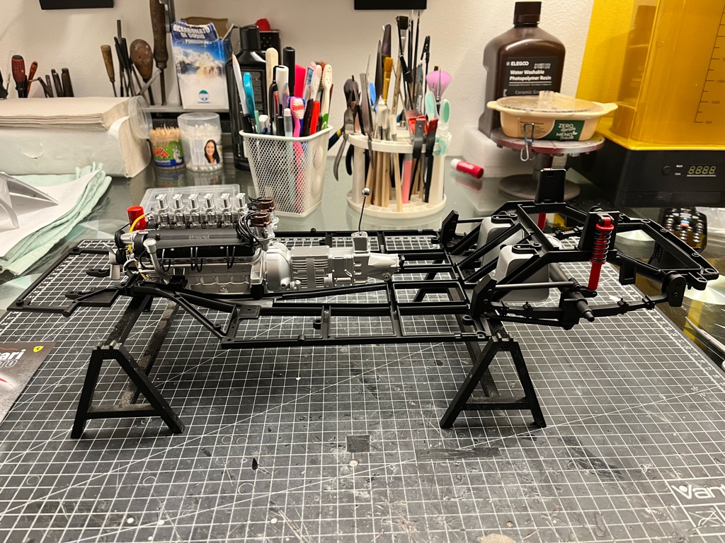

Per ragionare su ingombri, altezze, et e volumi mi serviva montata nelle sue macro.
Montaggio facile e senza troppi patemi, gli accoppiamenti tornano abbastanza bene.
Pecca molto grosso è che si fa sentire sulla struttura generale del modello: Il traliccio inferiore sul quale è fissata meccanica. Sarà necessaria una revisione per un irrigidimento totale.

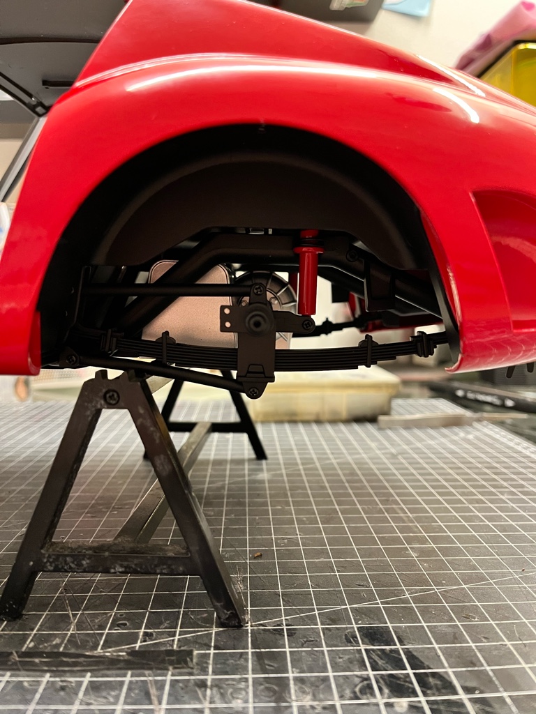

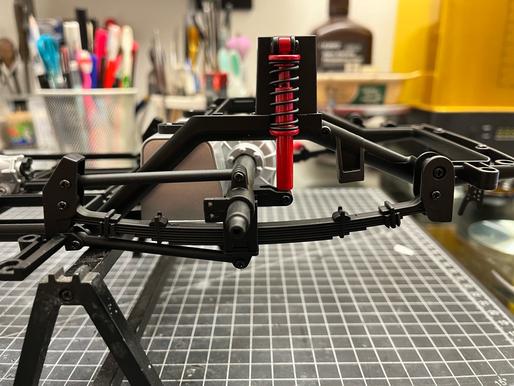

La prima e solita modifica sarà di abbassarla, almeno di quei 2.5 - 3 cm, è la prima volta che lavoro su un quadrilatero e sulle balestre.
i borrani sono già spariti....messi in vendita su eBay. Al loro posto degli scomponibili pentarazza; Dischi in carbonio e doppia pinza per disco.
Anche il noioso 12 cilindri lascia questo engine bay (e pure il motore ,come i Borrani, è su ebay) per un più potente e snello HONDA 1.5 V6 biturbo RA168E con relativo cambio.

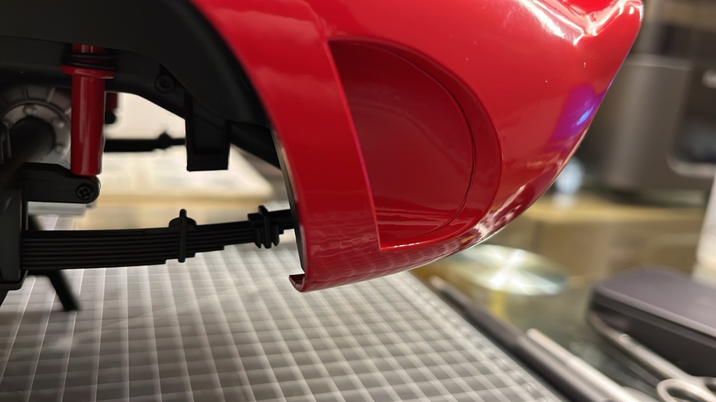

Per magagne conosciute di questo modellone: gli accoppiamenti del lamierato del posteriore:
Magagne che che poco mi interessano. L’auto non avrà colore….ci ha preso un amico: a metallo nuda e con qualche rivetto.

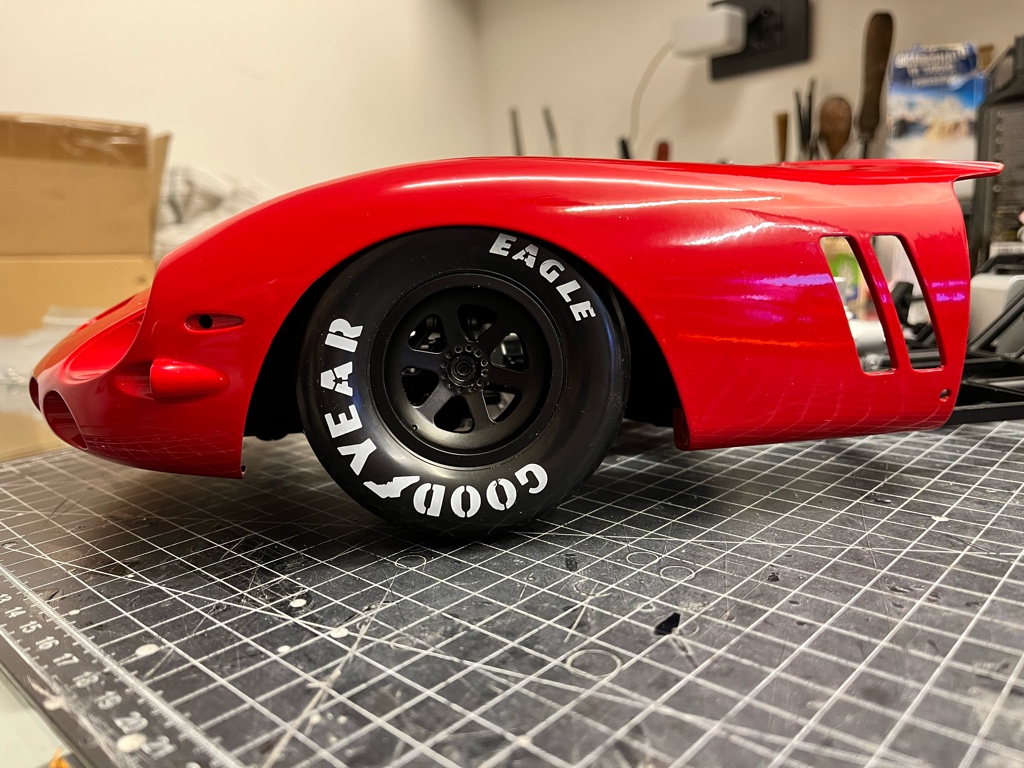

Ho inziato dal telaio alla ricerca dei miei soliti assetti “effetto suolo o rasoterra”
Prendendo come gruppo ruota un enkei+goodyear della mp4/4, ho iniziato a lavorare tra altezze, ingombri interni passaruota gruppo sospensione, et e camber.
La ruota come diametro ci siamo, ma il cerchio sarà un rotiform con diametro maggiore e gomma a profilo più basso.

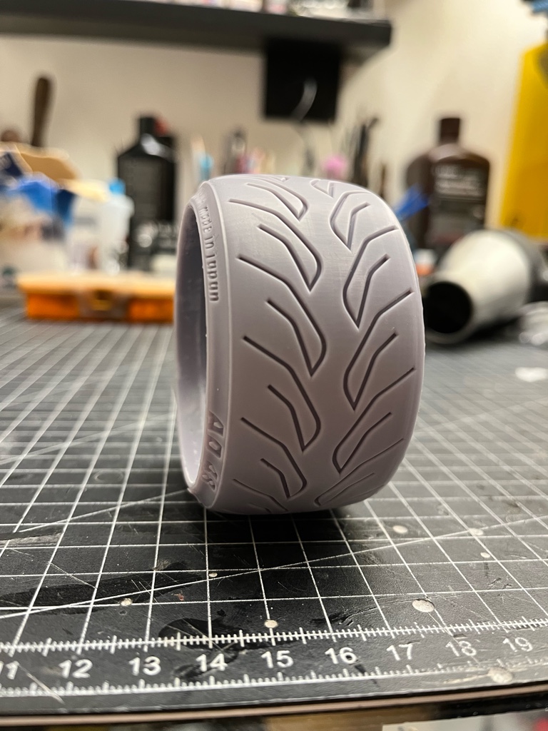

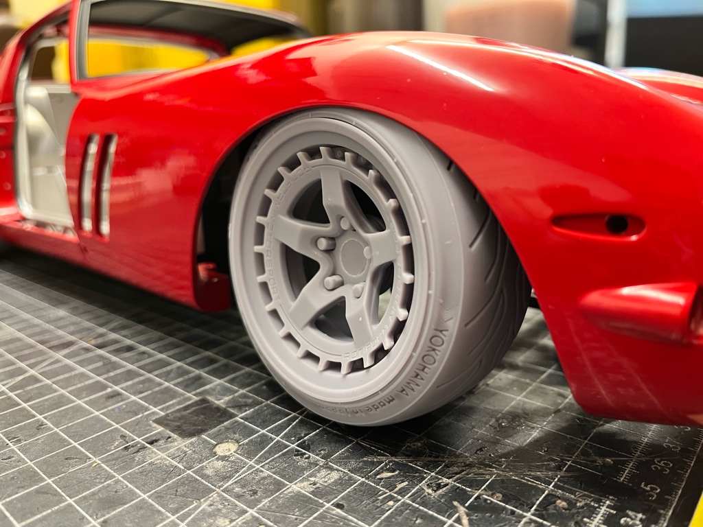

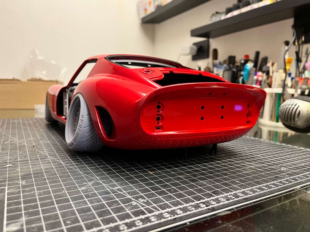

Dopo un paio di giorni a lavorare su assetto, camber e convergenza ho trovato il cerchio che da un pó di ignoranza.
Ho scelto un rotiform wgr-m scomponibile in rosa centrale, lip esterna e pneumatico.
Moltiplicando per 8 al posteriore avrà una 305 e all’anteriore una 245.

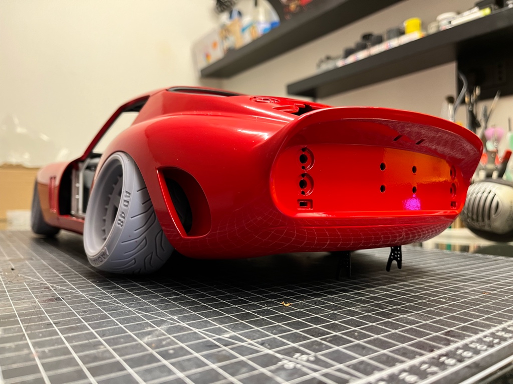

Dopo un paio di giorni passati tra fusion, stampante, calibro e calcoli, l’ho messa a terra con canale differenziato, davanti upscalandolo è quasi un 10j e al posteriore è un 14j

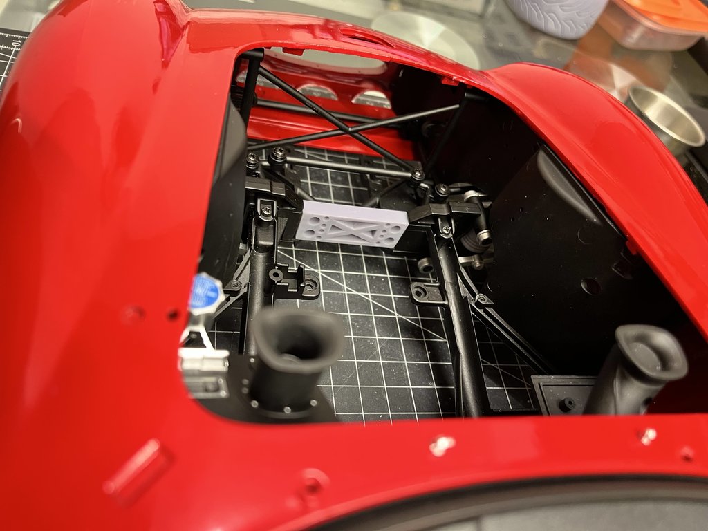

La parte peggiore di questo modello (come già detto) è il telaio a traliccio in plastica che tende a chiudersi verso l’interno.
Il suo vecchio motore era quasi portante al telaio.
Per dare un po' di rigidità ho creato una piastra di rinforzo nella zona dei quadrilateri delle sospensioni anteriori; piastra di solo rinforzo creata per il momento per irrigidire il traliccio e non alterare le geometrie delle ruote le quote per il futuro trapianto di propulsore.

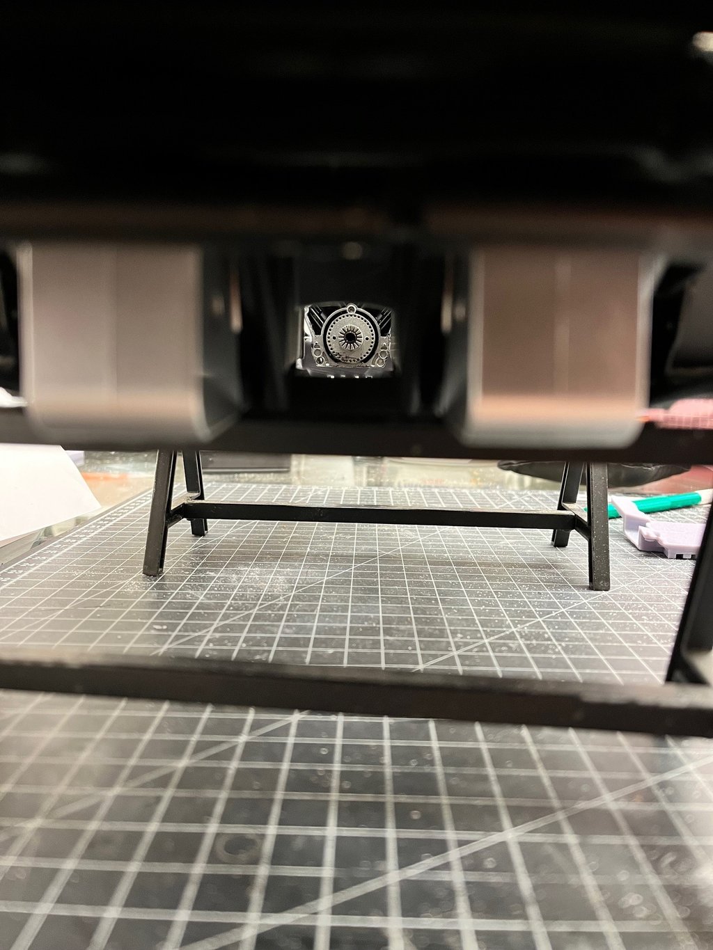

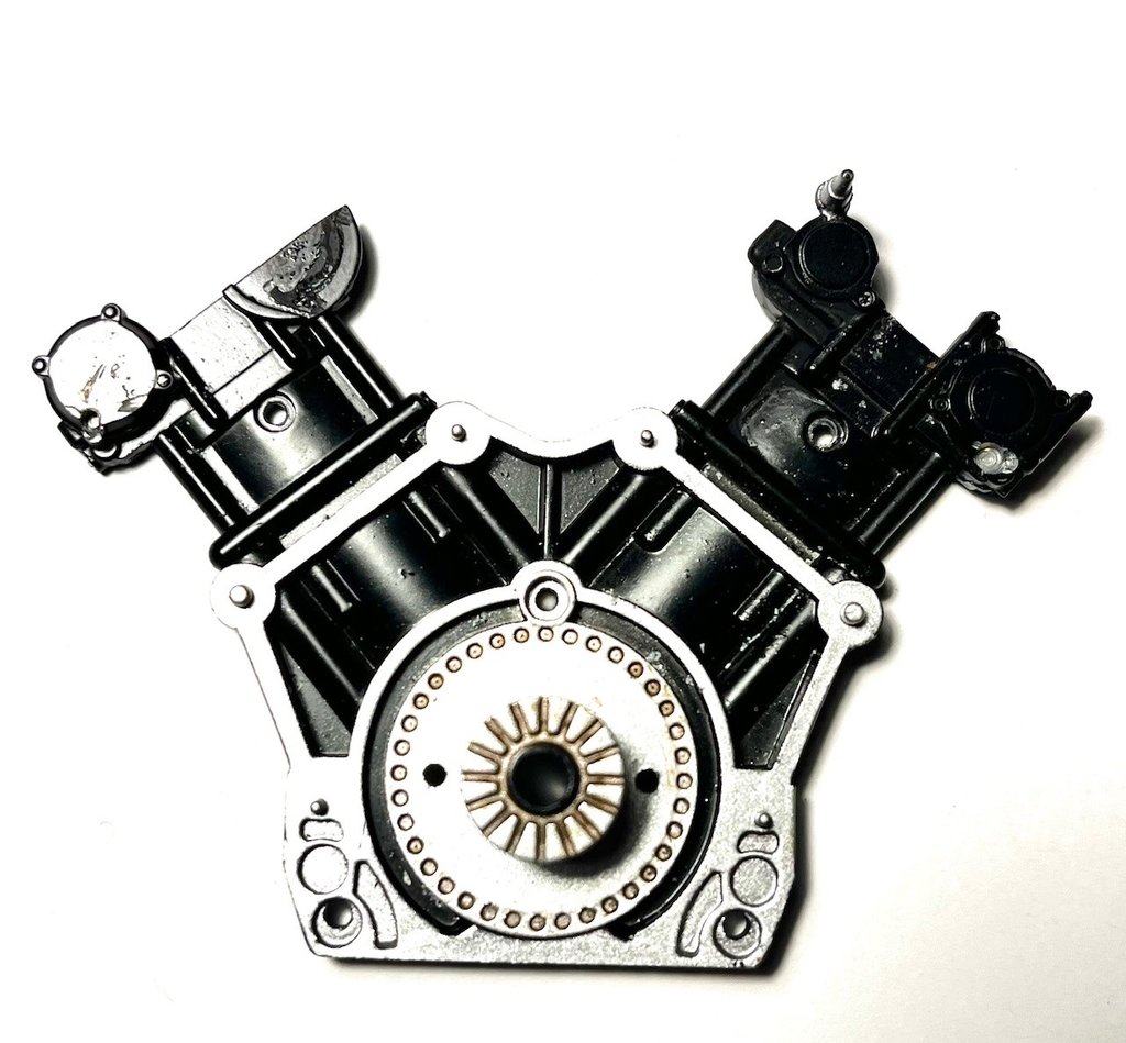

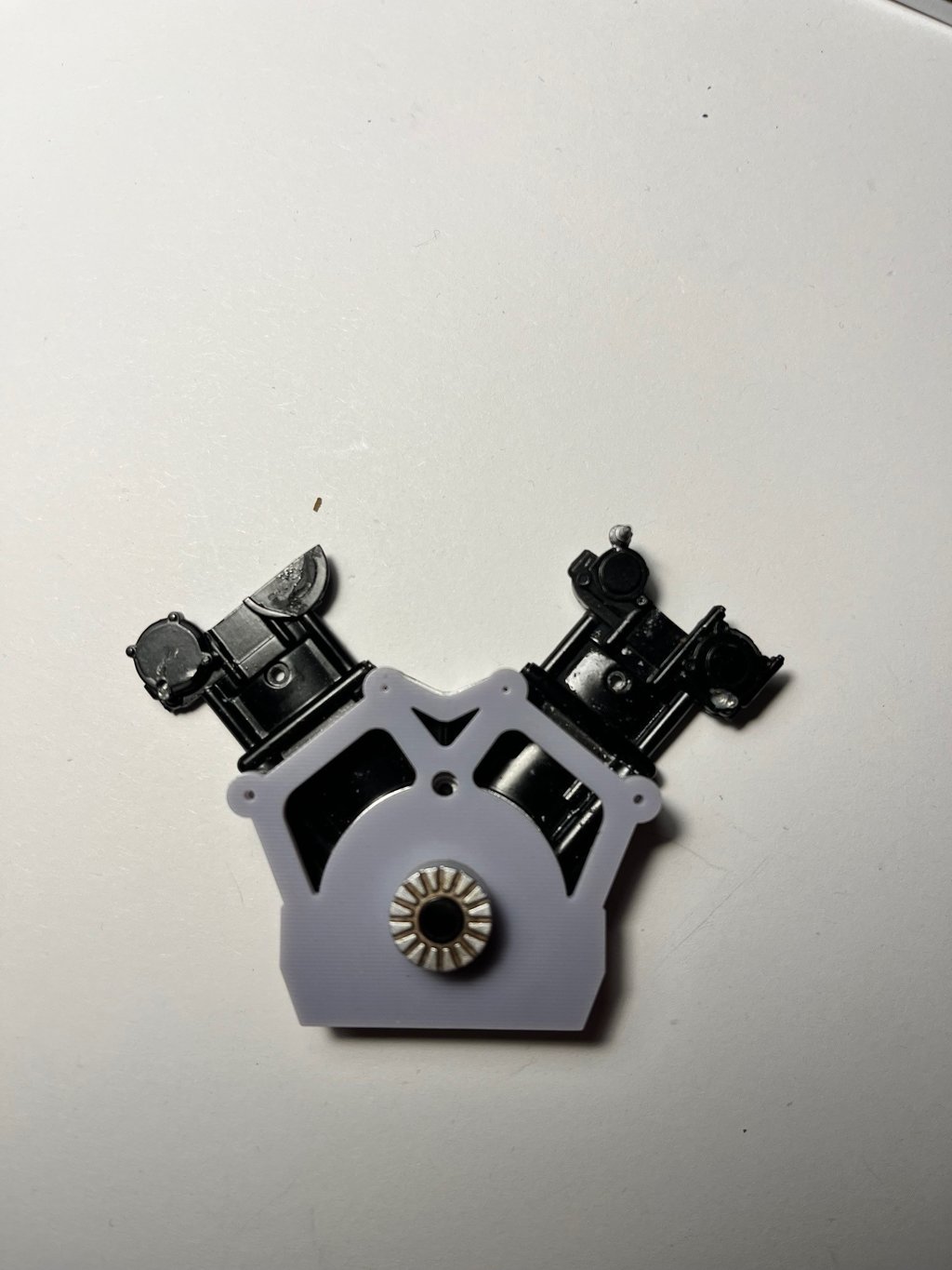

Ho iniziato a ragionare sul trapianto e ho lavorato sulla slitta - supporto motore.
Ho iniziato con tre diverse altezze per la slitta per trovare l'altezza corretta per mettere "in faccia" l'attacco del cambio con il RA168E.
Il vero problema sarà l'ingombro in larghezza dei 2 turbo IHI: Il RA168 è molto corto longitudinalmente ma molto più largo nella V delle sue bancate Probabile che ci sarà bisogno di andare a modificare il traliccio inferiore
Una volta trovata l'altezza ho poi iniziato a progettare la flangia della campana frizione al quale verrà poi fissato il cambio.
