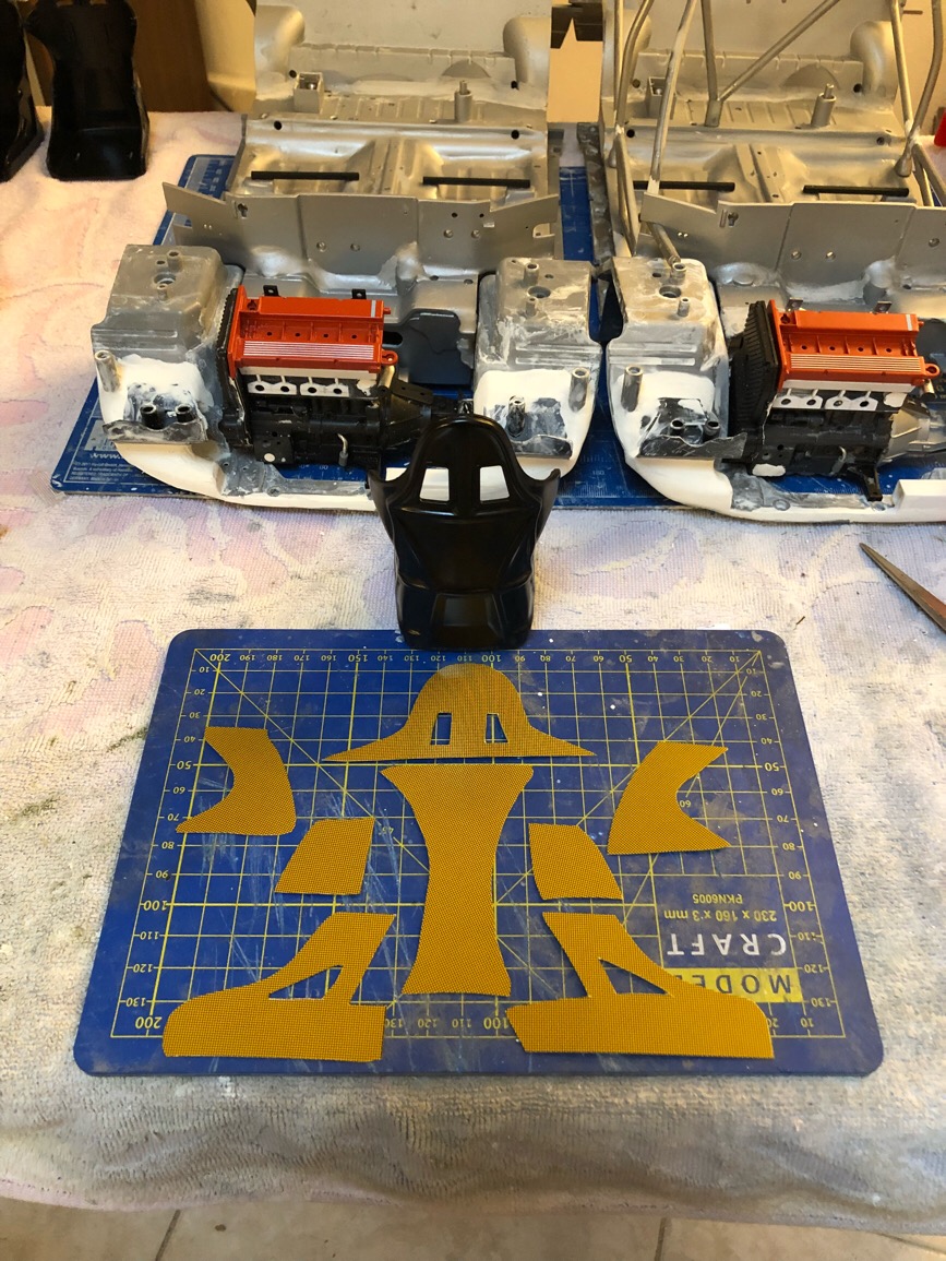

Ho iniziato il primo sedile .... e come immaginavo una faticaccia con tutte quelle venature, ma siamo usciti con le gambe in piedi.
Ho aspettato mezz’ora di posa e poi con le migliori mani della festa con lama nuova ho rifilato via la decal in eccesso sul contorno dei passaggi delle cinture.
Poi ho voluto confrontare con un sedile che ho di scorta : posso dire che il confronto con trama e scala rispetto a quello di serie è un “pó meglio”
E ora ne mancan solo 3... :shifty:
L’imbottitura è solo appoggiata per vederli a confronto, il guscio devo aspettare che asciughi per dagli il trasparente prima lucido e poi opaco. Sull’imbottura niente flocking, anche perchè non l’ho mai fatta è l’effetto peluche è un attimo. Mi limiteró a renderlo un pochino più vissuto. Con quello di scorta mi eserciteró.

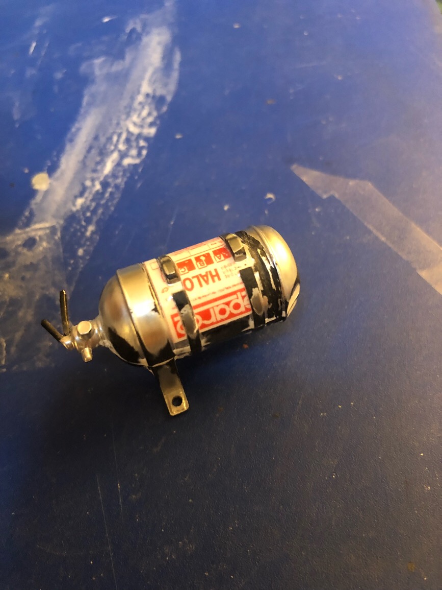

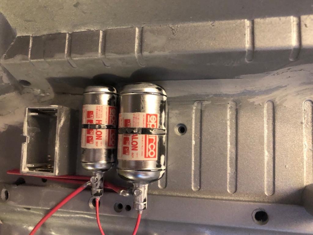

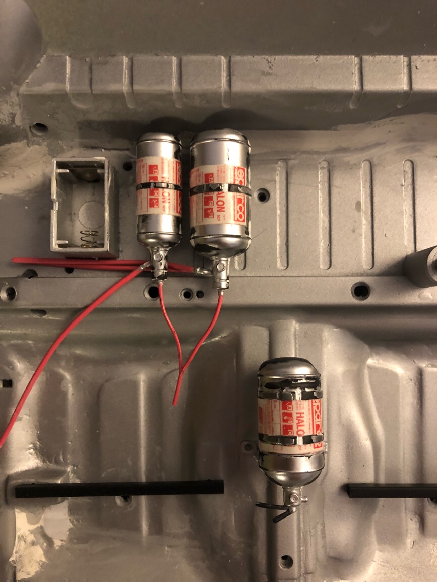

Il mio socio Massimo( che è il mio decal master) mi ha inviato il pdf delle decal delle etichette estintori che sono bianche e blu. La mia stampante al lavoro ha deciso che il blu è il rosso (problemi da sempre con le cartucce). Poco male dato che devo fare solo delle prove di dimensioni su carta.
Massimo mi ha chiesto di tagliare le etichette e di fare la prova a secco sulle bombole. Per fare ciò, ho limato via i fermi stampati sulla bombola (poi con lattina di coca e fil di ferro da 0.35 mi rifarò le cinghie) per poi fare le prove delle etichette.
Inoltre stiamo studiando come fare il manometro di controllo riempimento delle bombole, nel frattempo stiamo guardando vari quadranti.
