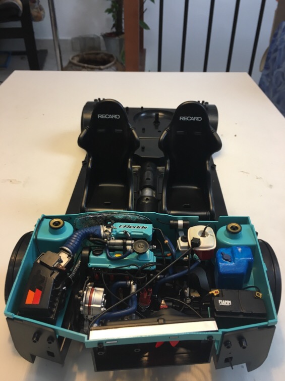

Grazie Heinkel :oops: :-yahoo , la carrozzeria sarà tutta di quel verde turchese, lo stesso usato per la vasca motre

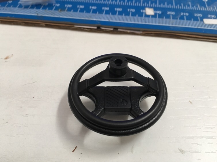

19-05-17

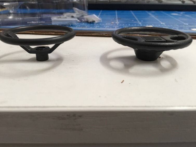

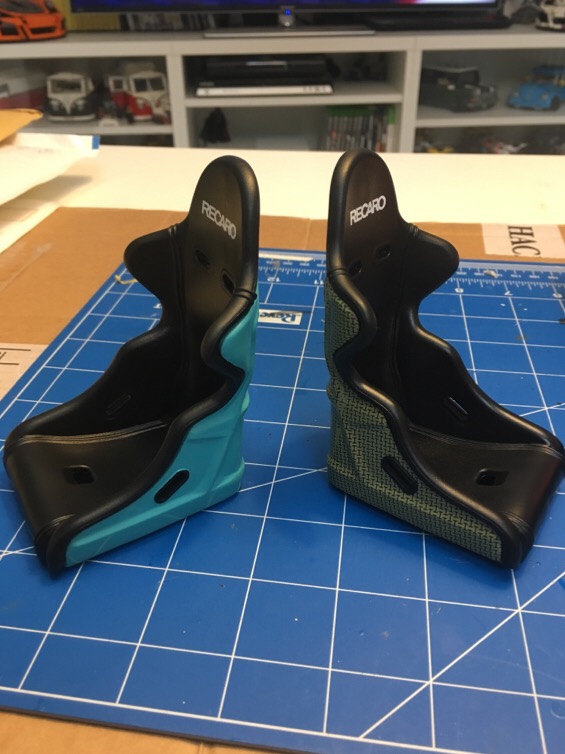

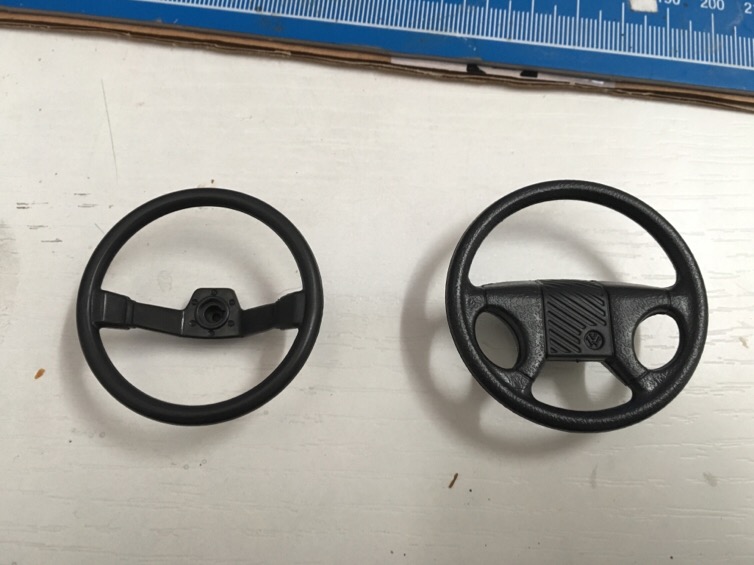

Continuando con le donazioni dei pezzi di ricambio della Delta, ho trovato il volante piu' sportivo per questo progetto.
Il volante proverò a floccarlo, razze color alluminio e brugole al mozzo nere.

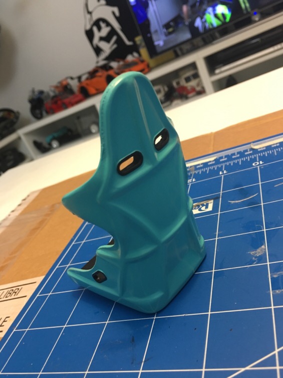

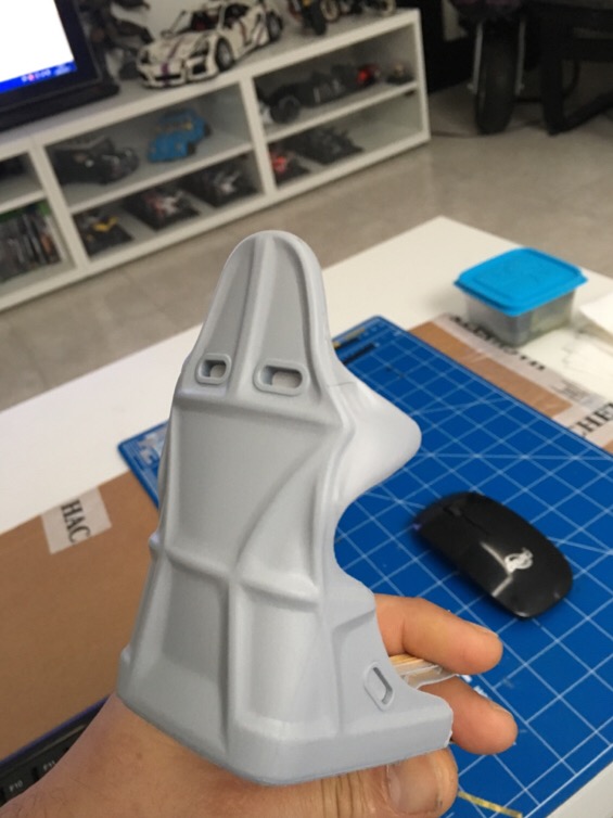

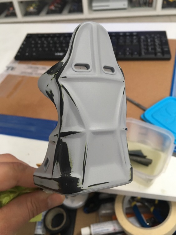

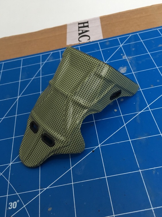

Infine riflettendo sui sedili, ho pensato che il kevlar sarebbe stato altisonante. L'impostazione che voglio dargli è piu' da custom show che un impostazione corsaiola pura ( se no li dovrei pensare di vuotare gli interni, verniciare in coral dentro, mettere piastre di alluminio, estintore, gabbia, strumentazione tipo stack, etc etc).
Quindi ho preparato per il guscio per il coral, ma prima direi che dovrò far sparire quelle brutte linee di giunzione.

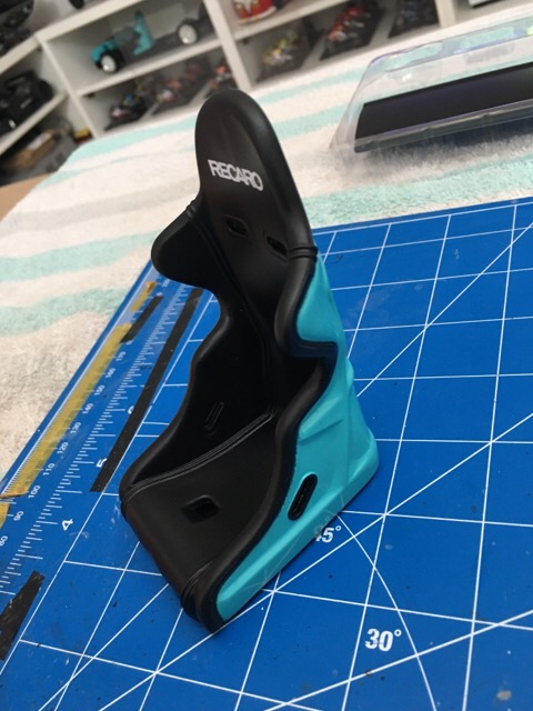

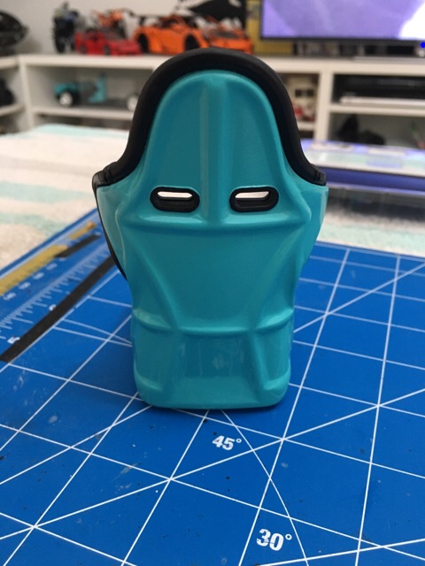

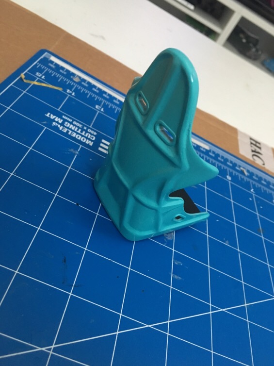

22-05-17
Dopo Aver lisciato le varie giunzioni sulla scossa del sedile e aver ridato il primer, è stata la volta della nuova pelle. Un leggero dettaglio agli anelli passanti delle cinture e primo sedile finito. Ora aspetterò le prossime uscite per vedere le cinture a 5 punti.
In coral sta molto meglio. Kevlar bello, ma un pò troppo pretenzioso come materiale per la "piccola" GTI.

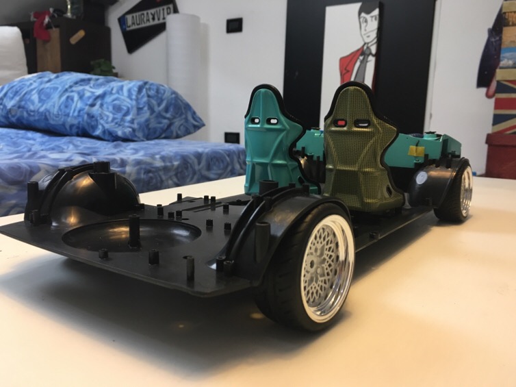

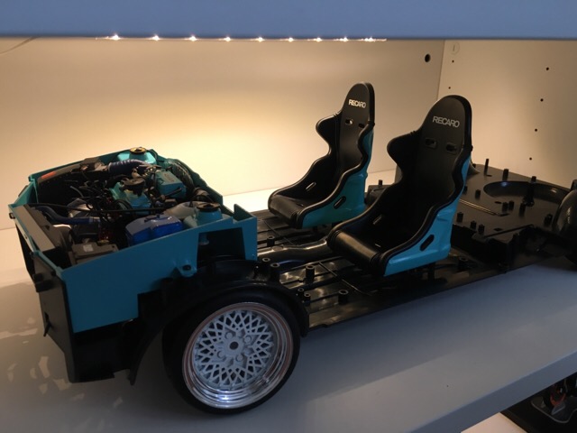

05-06-17
Nel week ho terminato anche il secondo sedile.

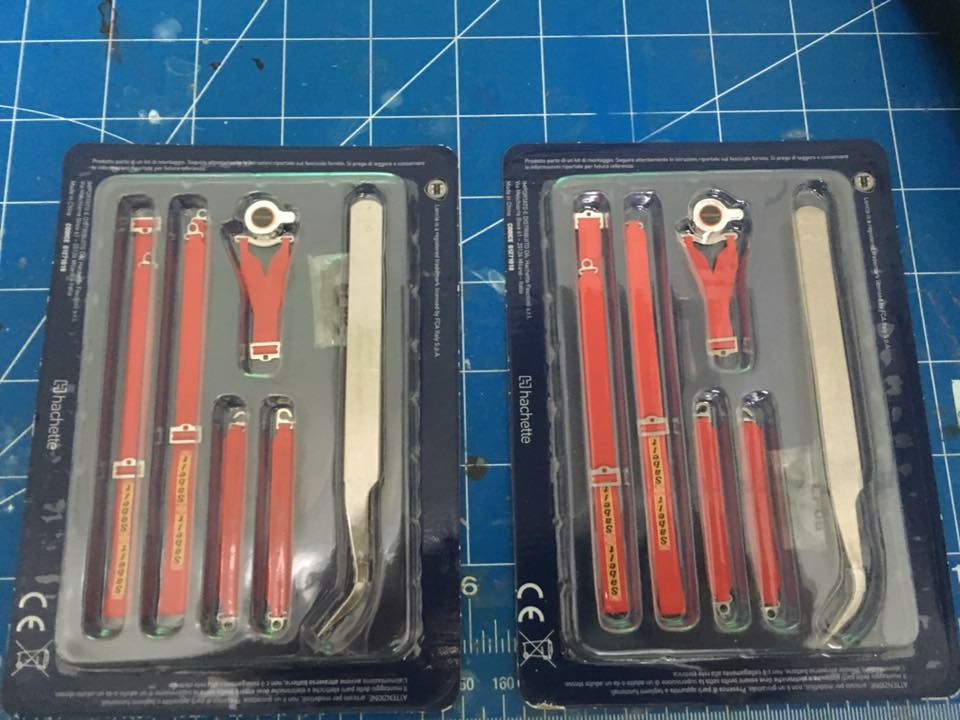

19-09-17
Progressi molto pochi purtroppo, il reparto sospensioni e e braccetti è quasi arrivato tutto. Da piano opera sta cominciando ad arrivare tutto il reparto interni.
Secondo me scocca e parafanghi arriveranno tra il 75 -90 numero.
Nel frattempo che immagazzino, ho preso le cinture prendendole come ricambio dalla delta.

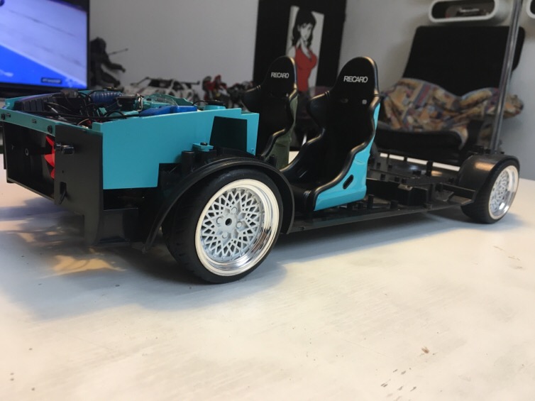

21-11-17
Ieri ho preso a mano i semiassi. Ricordandomi i miei e sbirciando qualcosa in rete ho fatto qualche piccolo extra per migliorarne un pò la resa: ho dettagliato i bulloni dei giunti sul diffrerenziale, verniciato in gun metal il semi giunto interno lato differenziale e infine con l'alluminio creato le fascette.
I bracci dei semiassi li ho verniciati in nero semilucido. Stasera tempo permettendo vorrei provare ad andare su con tutta la telaistica.
Ho fatto una prima prova di ingombro con i cerchi per quanto riguarda il discorso pinze e dischi. Ho usato un paio che avevo già a mano. Quelli definitivi saranno i bianchi che necessitano ancora una lavorazione di dettaglio.

Ho voluto appoggiare i sedili e il tunnel cambio per vedere l'effetto d'insieme.
Ora proverò a a rivestire parzialemente in carbonio sia il tunnel cambio che il cruscotto quando arriverà.
Con dell'alluminio cercherò di produrmi le staffe per i sedili e inoltre dovrei avere 2 decal nere recaro che fanno proprio al caso mio.
