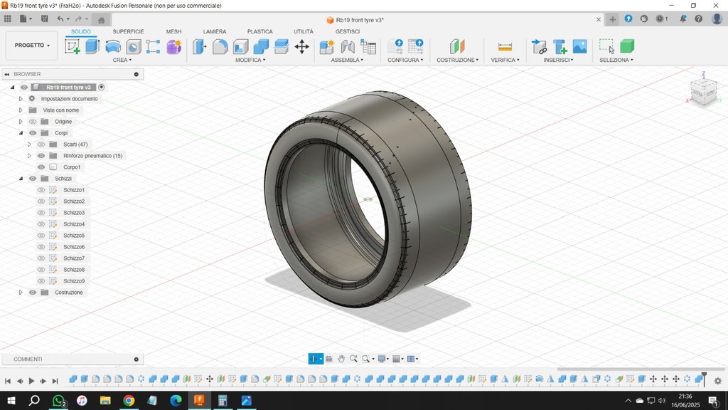

Ieri mi sono messo a pasticciare su fusion e ho fatto una prima prova con delle nervature da 0.133 mm....da desktop appaiono sempre enormi, da pezzo in mano invece sono quasi invisibili.
Ho stampato solo 1/4 di pneumatico per avere riscontro anche della tolleranza di montaggio sul cerchio, al pneumatico ho anche aggiunto i fori di controllo usura.
Ho modificato portando le nervature a 2 decimi.
Ora sto ristampando sempre un quartino.
Se visivamente il riscontro sarà ok, procederò alla stampa integrale di tutto il pneumatico.
Ho inoltre notato .che il profilo dell'impronta di DeA ha una spiovenza troppo accentuata verso la spalla.
