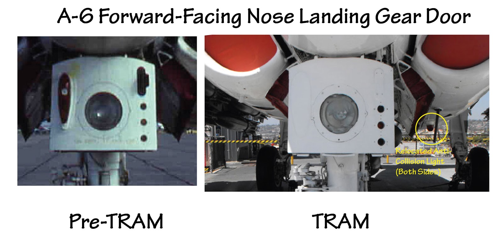

Jacopo ha scritto: 1 marzo 2021, 11:22 i bulbi non sono RWR ma anti collision light rosse, sono state spostate dal portello del carrello anteriore e poste li SOLO per gli esemplati TRAM (ti chiedo di allegare una foto del portello del carrello anteriore, che se l'ha va modificato)
Perfetto, Italeri le ha pure messe nella posizione sbagliata...le raschio via e le rifaccio con lo sprue trasparente nella posizione corretta :-oook
Immagine sullo sfondo inserita a scopo di discussione - fonte nabe3saviation.web.fc2.com/explanatione-fr
E questa sul portello quindi è da eliminare

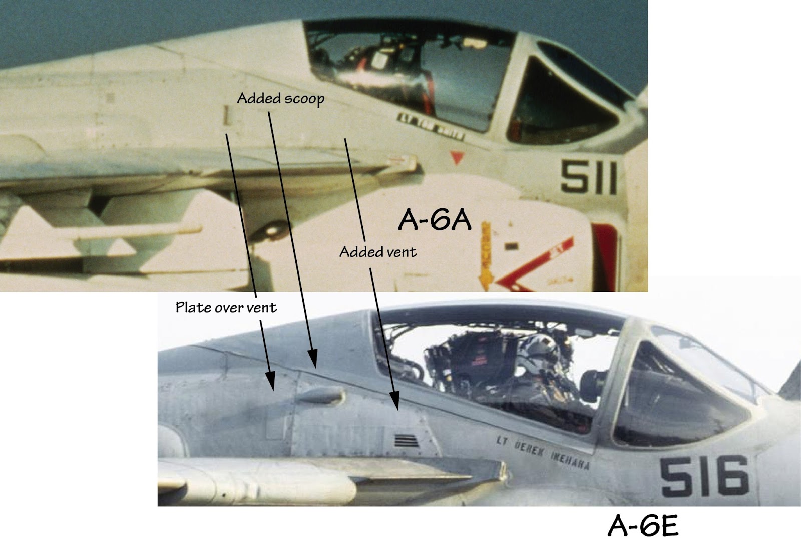

Inoltre nel kit manca questa presa d'aria, vedrò di riprodurla
Immagine inserita e modificata a scopo di discussione - fonte - cybermodeler.com

quella presa d'aria è minuscola in 1/72 e sul kit Fujimi vecchio di 25 anni che sto cercando di finire c'è... però la attacco dopo che ho messo la decal grigia sul dorso o mi darà problemi, anche perchè non c'è sulla fusoliera alcun segno di riferimento ma c'è sulla decal il triangolino della posizione ...
PS: non l'ho fatto TRAM ma HiWiz tipo Vietnam senza la torrettina del TRAM sotto al radome...

Fly-by-wire ha scritto: 1 marzo 2021, 15:54 Italeri le ha pure messe nella posizione sbagliata..
Perchè non mi stupisco? la tua foto è perfetta, ti allego altre foto per completezza,
immagine postata a solo scopo di discussione fonte gstatic.com, cybermodeler.com
Fly-by-wire ha scritto: 1 marzo 2021, 15:54 E questa sul portello quindi è da eliminare
Se volessi fare le cose alla perfezione non solo dovresti eliminarla ma lasciare giusto un piccolo spessore, come si vede chiaramente in queste foto
Immagine postata a solo scopo di discussione fonte cybermodeler.com, grubbyfingersshop.com, blogspot.com
Fly-by-wire ha scritto: 1 marzo 2021, 15:54 Inoltre nel kit manca questa presa d'aria, vedrò di riprodurla
Ti piacerebbe che mancasse solo quella scoop :-sbraco
Controlla se hai tutto qui ;)
Immagine postata a solo scopo di discussione fonteblogspot.com
Spero sia tutto chiaro, se hai dubbi chiedi pure :-oook :-oook

guardando le foto... il kit Fujimi rispetta la differenza del portello del carrello differnziato TRAM e pre-TRAM..... ma non saprei per quella presa d'aria dietro l'abitacolo.

Davide_AN ha scritto: 1 marzo 2021, 18:43 quella presa d'aria è minuscola in 1/72 e sul kit Fujimi vecchio di 25 anni che sto cercando di finire c'è... però la attacco dopo che ho messo la decal grigia sul dorso o mi darà problemi, anche perchè non c'è sulla fusoliera alcun segno di riferimento ma c'è sulla decal il triangolino della posizione ...
Davide_AN ha scritto: 2 marzo 2021, 10:29 guardando le foto... il kit Fujimi rispetta la differenza del portello del carrello differnziato TRAM e pre-TRAM..... ma non saprei per quella presa d'aria dietro l'abitacolo.
Ciao Davide, su questo Italeri c'è la presa d'aria vicino all'abitacolo ma manca quella sul dorso :think: Io credo che le strisce antiscivolo le vernicerò al posto di utilizzare le decals.

Jacopo ha scritto: 2 marzo 2021, 9:43 Se volessi fare le cose alla perfezione non solo dovresti eliminarla ma lasciare giusto un piccolo spessore, come si vede chiaramente in queste foto
Potrei provarci con nastro Tamiya ma in 1/72 non so se conviene riprodurlo :think:

Jacopo ha scritto: 2 marzo 2021, 9:43 Ti piacerebbe che mancasse solo quella scoop
Qui per fortuna Italeri ha fatto bene i compiti :-sbraco
