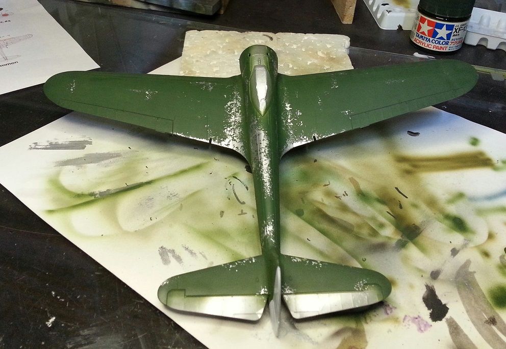

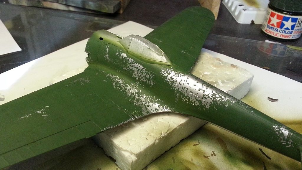

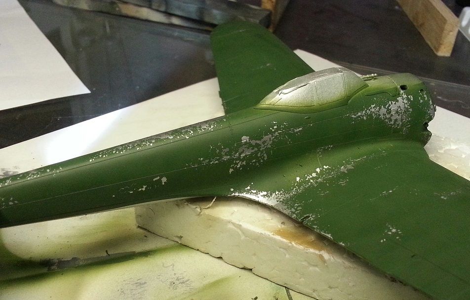

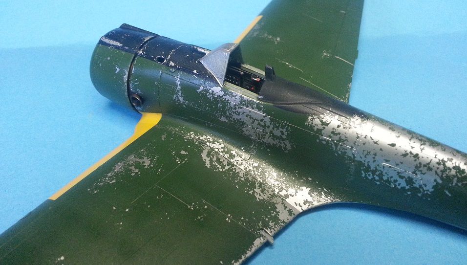

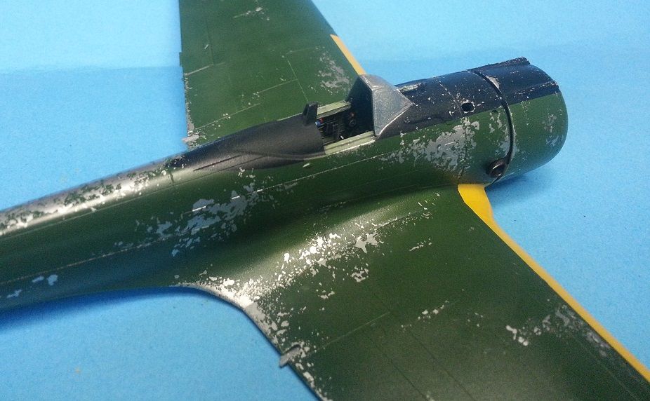

Aggiorno brevemente anche questo wip mostrando lo stato del modello ad oggi
Ho dato il White Alluminiun Alclad su tutto il modello, non solo per riprodurre gli effetti di scrostature, ma perchè le superfici inferiori di questo particolare velivolo erano di tale colore. Protetto il tutto con una giro di Future, con piccoli e mirati colpi di spugna sporca di maskol ho protetto le parti che volevo restassero in metallo. Mascherate le superfici inferiori ho steso il Nakajima dark green C129 Gunze MrColor.
Appena acquistati li ho subito voluti testare. Da quello che ho capito, sono colori semilucidi acrilici che vanno diluiti con solventi tipo Tamiya Lacquer o nitro. Dopo un rapido test fra i due ho preferito la nitro perchè mi "scompone" meglio il colore. Ho notato però che serve una maggiore spinta di aria per far si che fluisca bene in maniera omogenea (considerate però che io uso sempre aerografi Fendga ad aspirazione). La resa è bella satinata e dopo due o tre mani leggere il colore è bello pieno! Fra l'altro ho notato che asciuga decisamente in fretta, 20/30 minuti dopo maneggiavo il modello senza lasciare tracce.
Magari per fare mascherature sarà meglio aspettare più tempo per evitare di strappare la vernice dal modello, ma dal momento che era esattamente quello che volevo fare.....con piccoli frammenti di nastro adesivo ho eliminato il maskol e anche piccole porzioni di colore
Infine sempre con la famosa spugnettina sporca di argento della Citadel, ho dato piccoli colpi sulle scrostature più marcate per sfumarle leggermente!
Per adesso basta così, credo che i prossimi aggiornamenti saranno nel 2017...buone Feste a tutti dal Roger

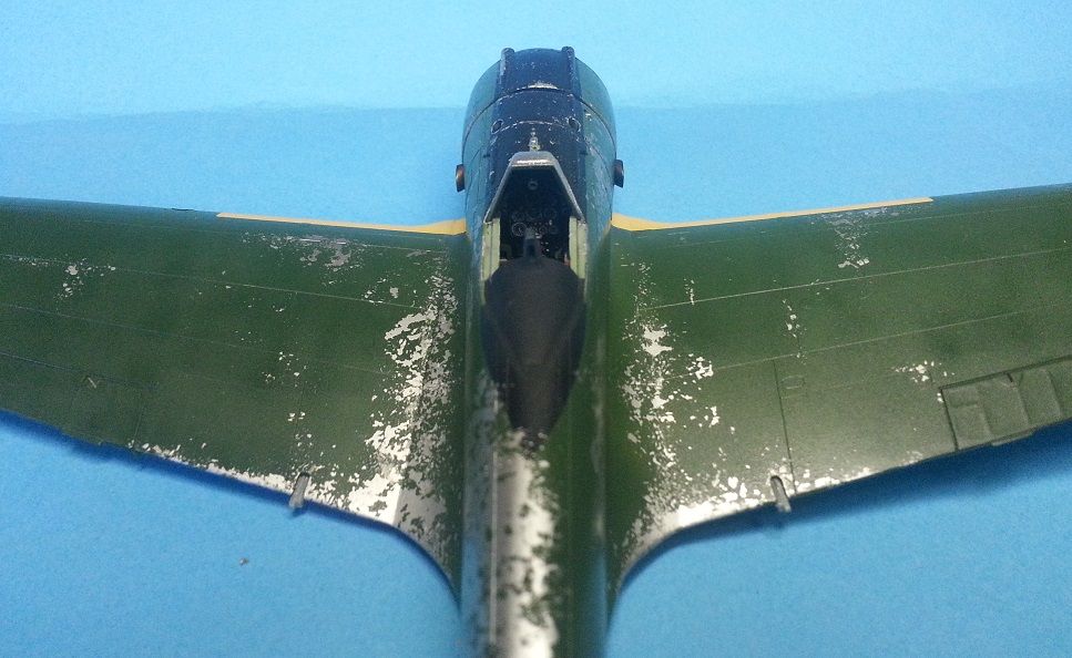

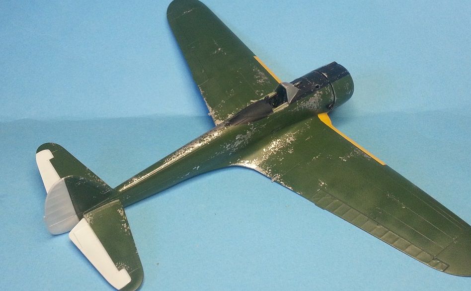

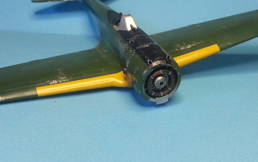

Aggiorno anche questo wip dopo il we natalizio...
Dalle foto si dovrebbero evincere i progressi fatti sul modello.
Ho aggiunto il muso e gli scarichi ovviamente verniciati a parte. Ho verniciato di Cowling Black la parte superiore del muso fino a poco dietro il vetrino scorrevole. Anche questo è il colore dedicato sempre della serie MrColor della Gunze. Anche su questa zona sono intervenuto con le scrostature, mi diverto troppo a farle e spero di non esagerare
Ho verniciato di bianco il timone e parti mobili dei piani di coda e di un giallo sporco di orange yellow ho verniciato le bande sul profilo alare che sono belle spesse su questo soggetto. Ora toccherebbe ai lavaggi, ma questo alla prossima puntata
A presto e tanti cari auguri dal Roger

Hai messo la marcia su "avanti veloce" Rug...! piccola precisazione a degli aggiornamenti succosi e completi: il Mr.Color sono a tutti gli effetti degli smalti.

evvai con il colore !!
Sei riuscito a dosare bene il maskol che tende spesso a fare scrostature poco frastagliate
Ma in fondo sei o non sei il maestro della spugnetta ?
Ora sulla parte scrostata ci darai un lavaggetto\filtro per ridurre l'effetto metallico o ti affiderai all'opaco ?
