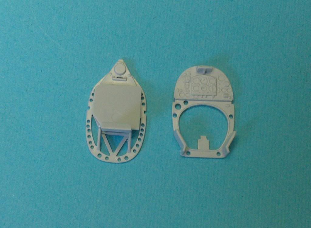

Ecco a voi i primi lavori...ho forato le due pareti che racchiudono l'abitacolo

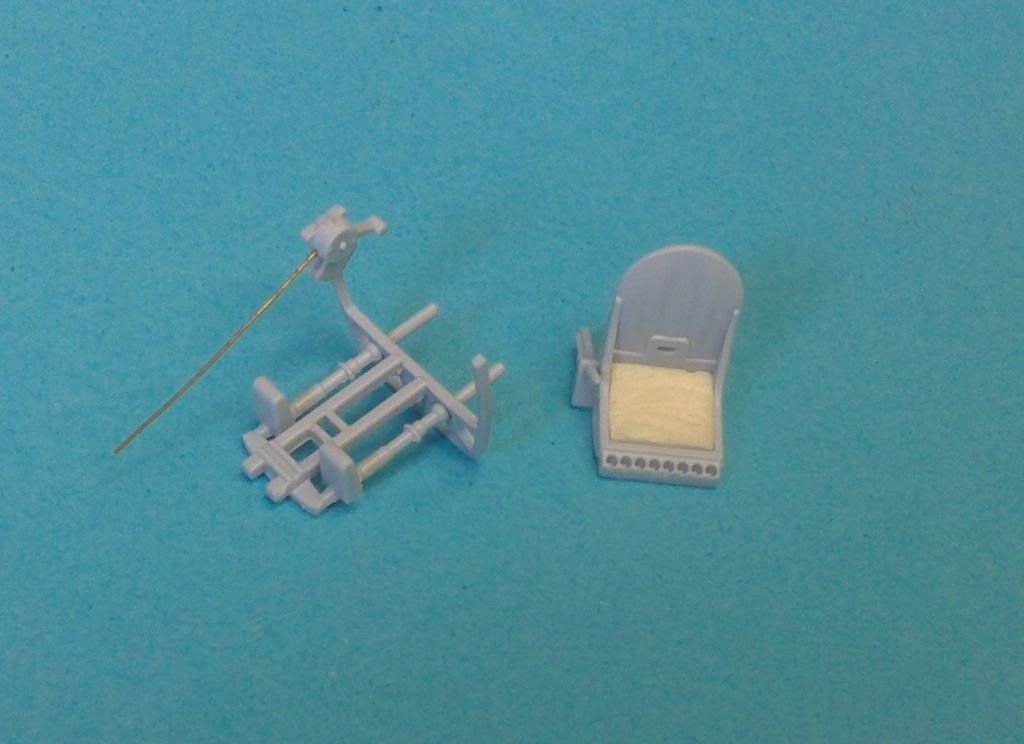

Al seggiolino ho aggiunto un cuscino per rendere più confortevole il volo al pilota ;) e praticato anche qui una piccola scavatura sullo schienale sotto l'imbottitura.

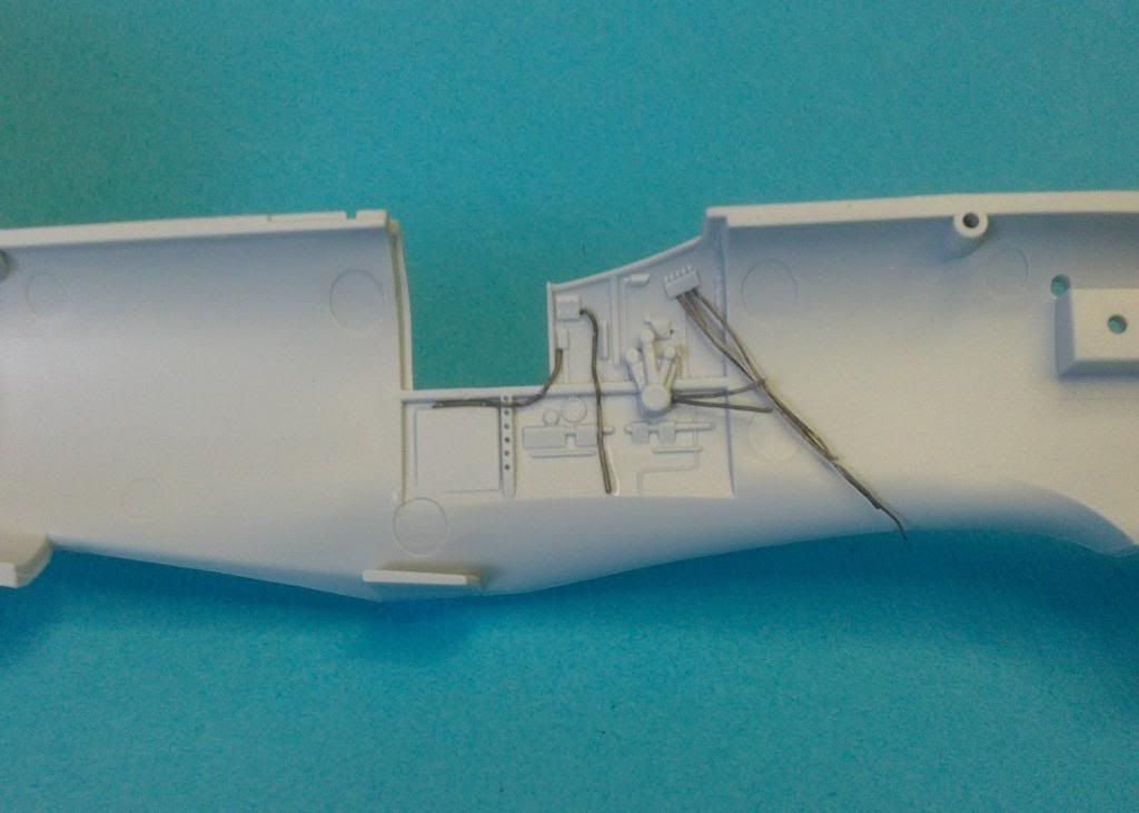

Sulla parete dx ho aggiunto qualche cosa e messo cavi vari. Era davvero zeppo di cavi e cavetti ma riprodurli tutti mi avrebbe stressato troppo :?

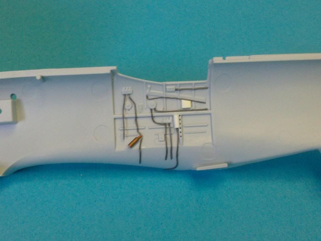

Sulla parete sx ho tagliato via il portellino e aggiunto cavetti...

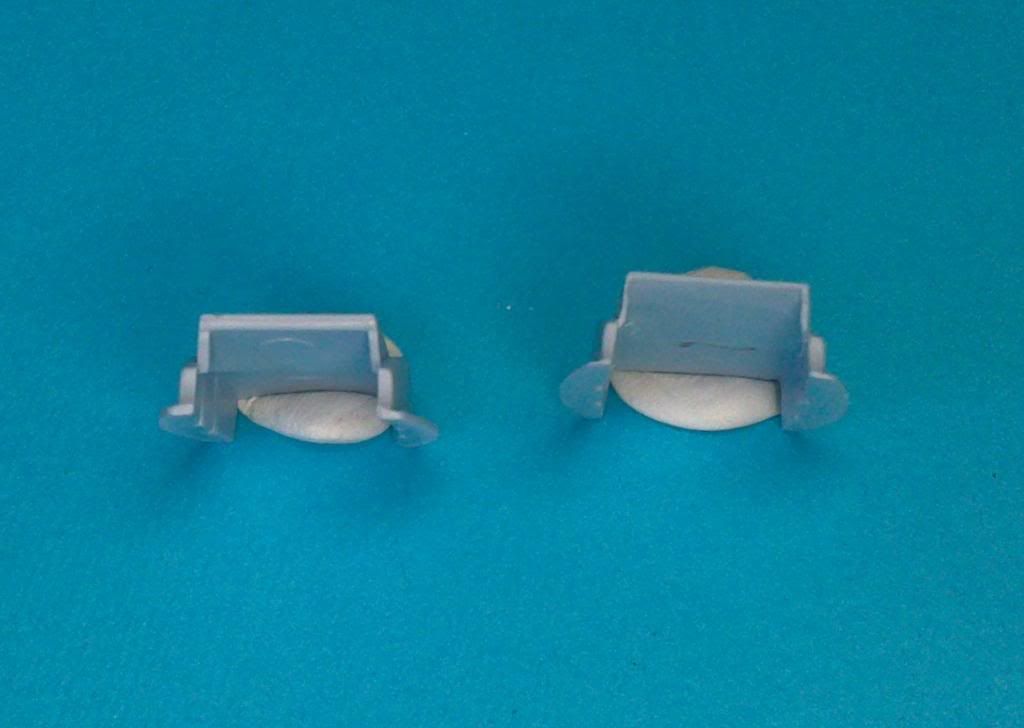

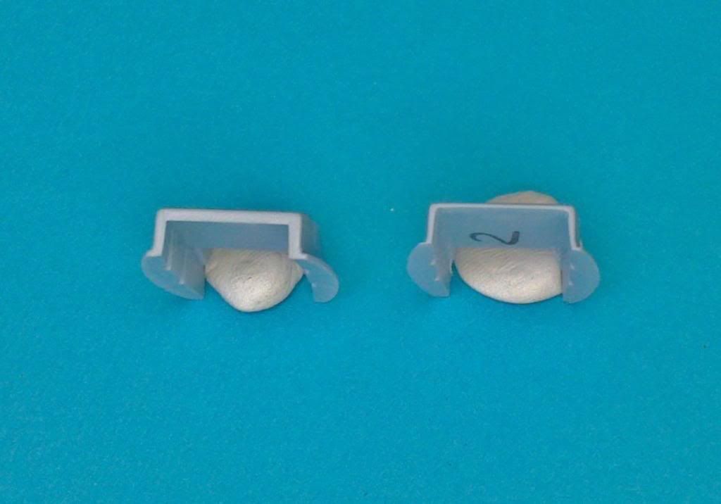

Dopo aver letto i problemi che ha avuto il Mattia con le prese da'aria sotto le ali, sono intervenuto subito limandole da sotto per farle combaciare al meglio con gli scassi presenti sul kit. Poi visto che c'ero, ho pensato bene anche di assottigliare anche i profili che erano decisamente robusti...nella foto il confronto del prima e dopo ;)

Na domanda: Con cosa hai fatto il cuscino del seggiolino? Milliput?

Il seggiolino, per fare prima e non impastare del milliput e sporcarmi le manine, ho preso un pezzettino di una microspugna. Quelle che da asciutte diventano tipo il polistirolo espanso e si possono sagomare con un cutter e adirittura carteggiare :shock:
