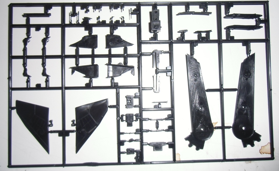

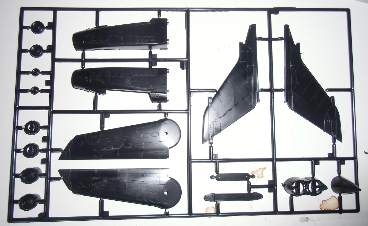

ero partito da quell'idea de aereo ma quando ho aperto la scatola... :shock: non credevo ai miei occhi :shock: e ho ammirato le stampate con vero entusiasmo... allora c'è già l'apertura laterale dell'APU; le spazzole di chiusura delle ali; una pannellatura fedele; l'ingranaggio di chiusura reverse; i seggiolini decenti ; l'apparecchiatura in modico stampo similare al vero (e non come quella dell'epoca)... i carrelli sono bel dimensionati e finalmente vedo i cerchioni..come anche la gomma già afflosciata...gli aerofreni sono ben definiti come anche le baie dei carrelli.. (ovviamente consideriamo che mi riferisco in genericamente ossia mi immedesimo in colui che si cimenta in un modellismo scolastico e che non pretenda troppo e non voglia i costosi aftermarket, ma comunque risultati sommariamente soddisfacenti) , finalmente vedo le alette delle taniche con il corretto angolo e non più quello vecchio a 90°. qualcuno da dietro mi ha detto che è uno stampo Hasegawa (come fu per il 104).. è vero?

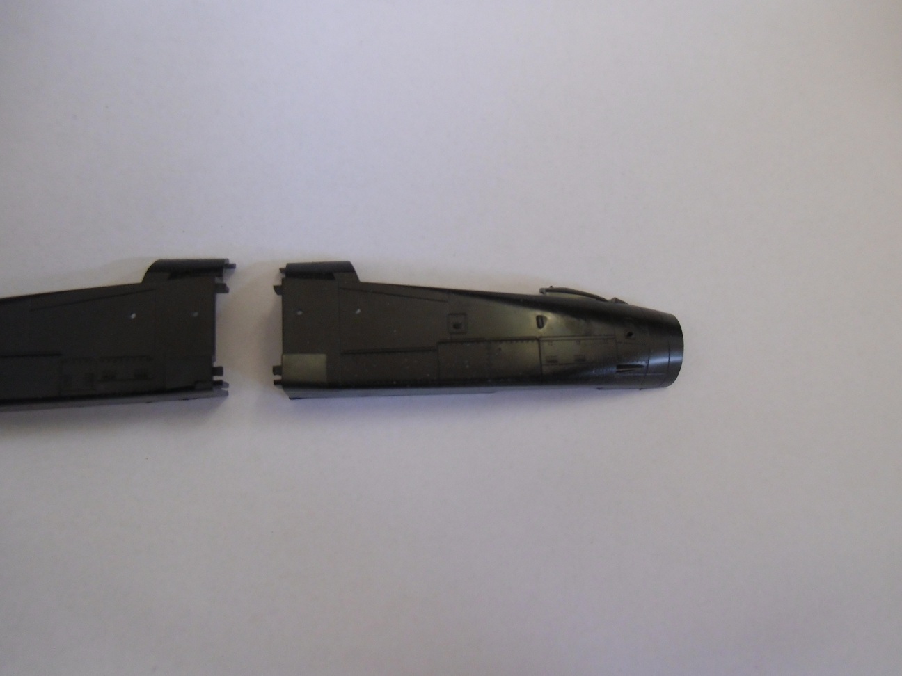

ok ragazzi oggi ho iniziato il tornado ; e sono già a buon punto, spiegherò passo passo il montaggio, e devo dire che è proprio un bel modello........
in confronto alle scatole delle metà anni 90' questa è veramente rivoluzionaria perchè già di suo è soddisfacente, l'aggiunta dei colassici after market è quasi superflua ovviamente il mio filo conduttore è legato prettamente alla qualità del prodotto/prezzo al pubblico che è intorno ai 25e, certamente è da come mi avete detto è uno stampo nuovo e operciò sicuramente aggiornato.. in tutto e per tutto anche le bocche dei cannoni e del probe , per non parlare del BUDDY-BUDDY che è finalmente fedele nelle proporzioni....
faccio parlare alle immagini

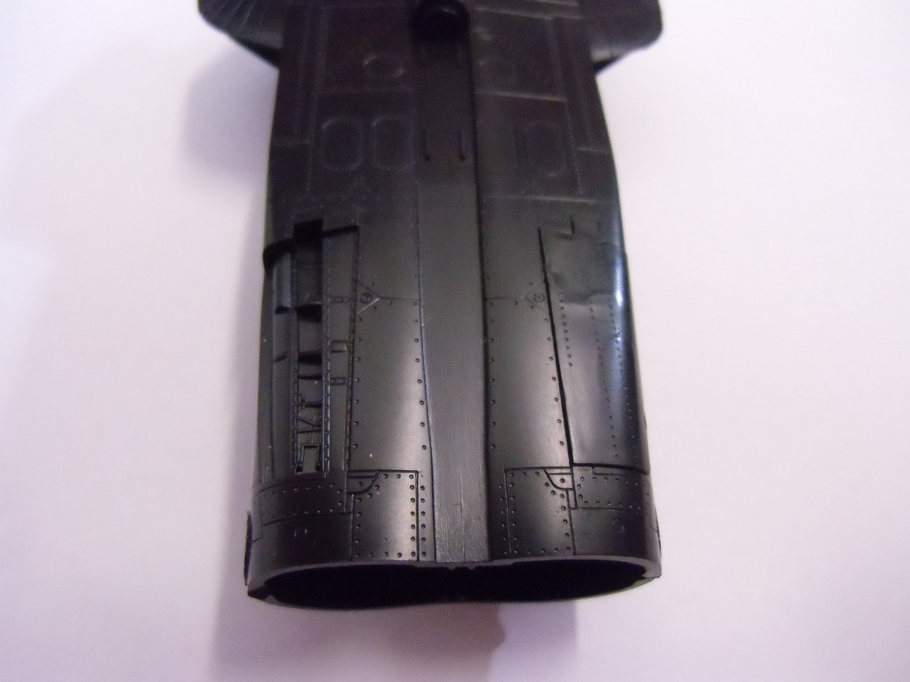

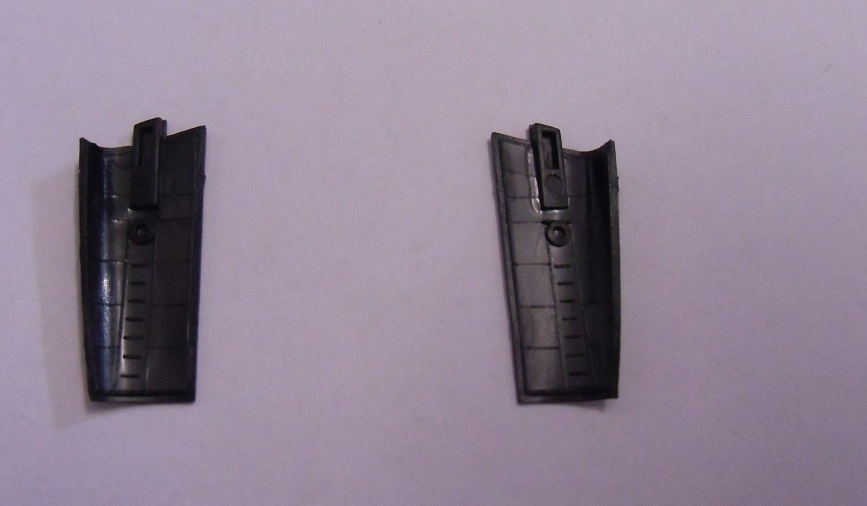

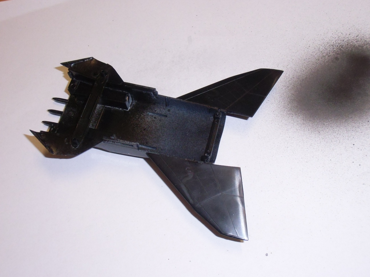

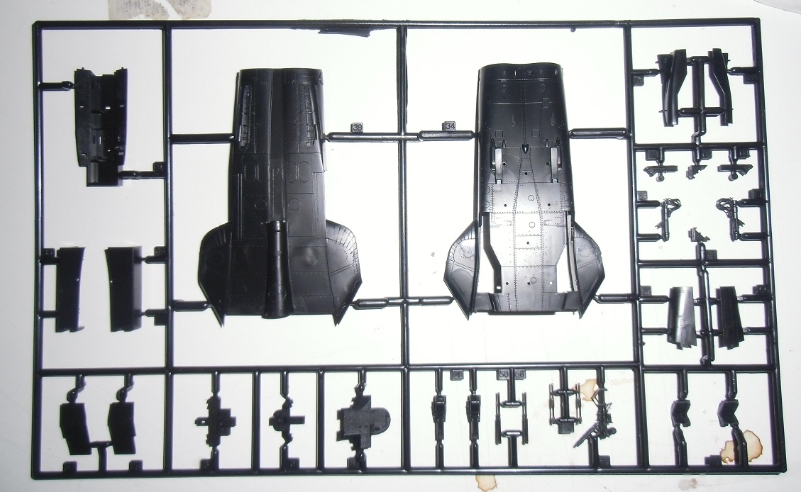

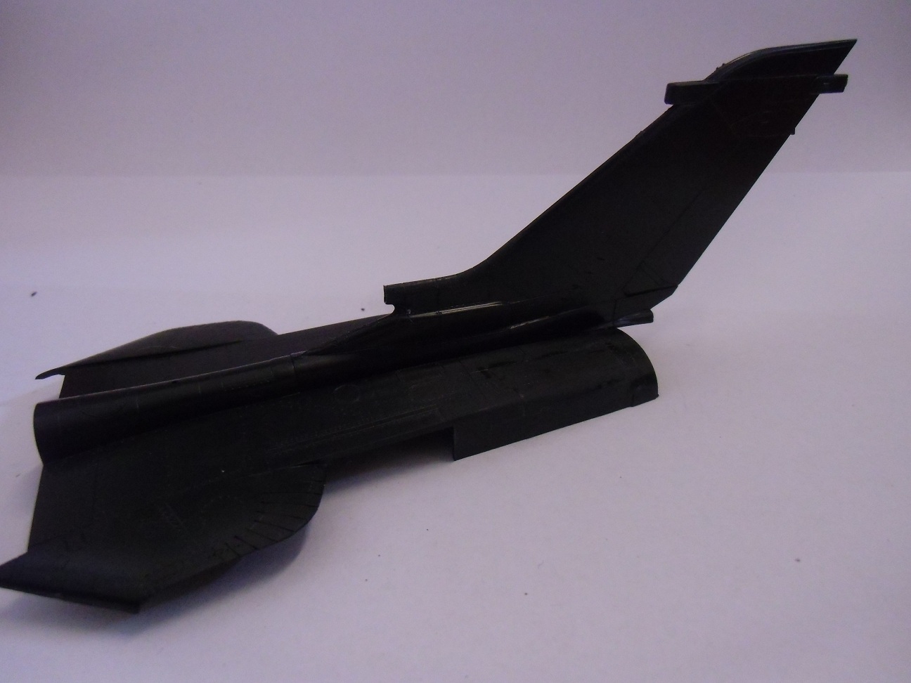

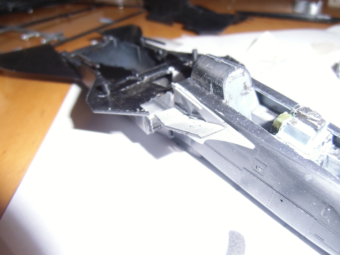

LA FUSOLIERA: aerofreni e coda

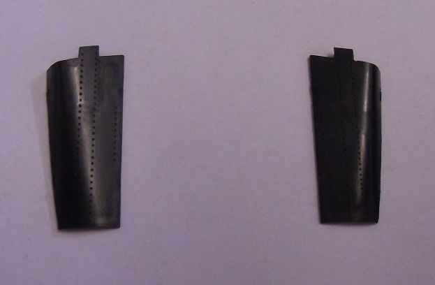

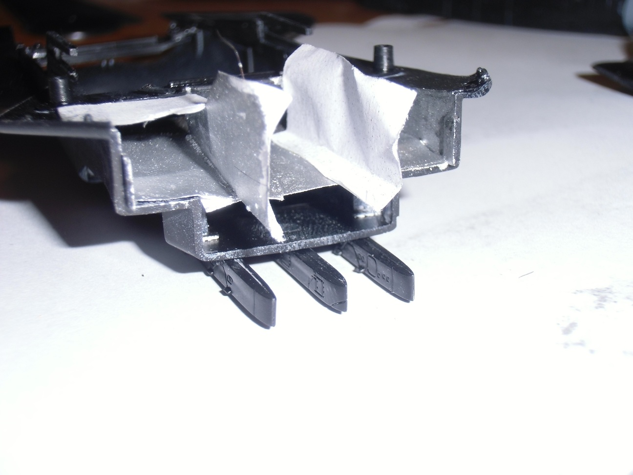

gli aerofreni sono ben proporzionati e ricchi dei dettagli ossia le viti di ancoraggio che percorrono su due file l'intero pannello che sono proporzionate al braccio, costituito da una forma in rilievo abbastanza spessa....
la baia degli aerofreni è profonda in modo proporzionato al braccio..e non più liscia come quelli di una volota, anche il martinetto idraulico ha il pistone ben definito e la lunghezza è corretta come anche finalmente l'inclinazione dei portelli.

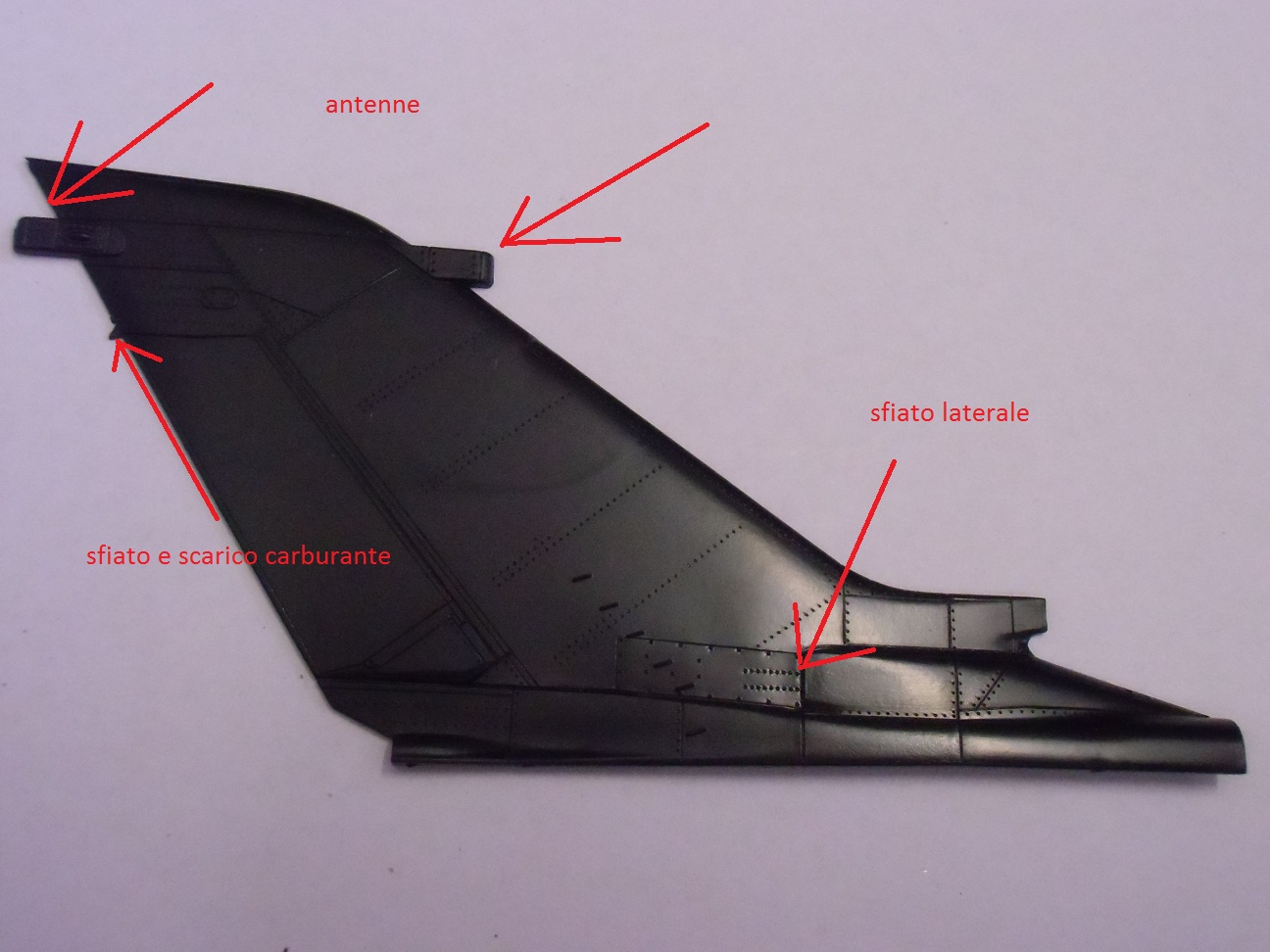

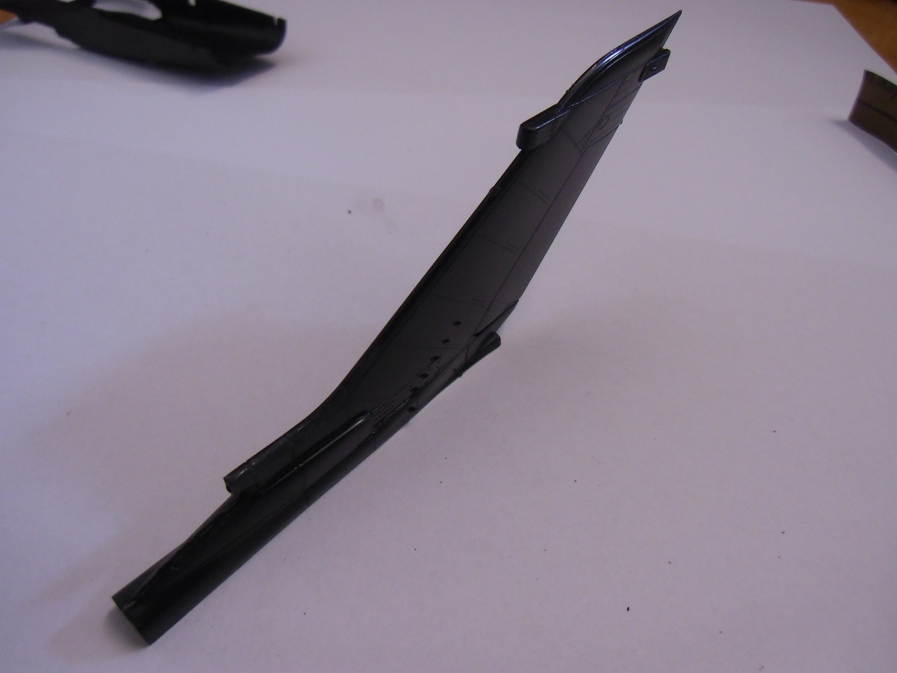

la coda è ben diversa dagli stampi Italeri e esci, presenta una linea filante e poco tozza<; l'unica pecca è il troppo spessore del timone che forma un gradino troppo spesso....bisognerà levigare..e fare il profilo a lama
anche lo scarico laterale è proporzionato e non più una semplice tasca :lol:

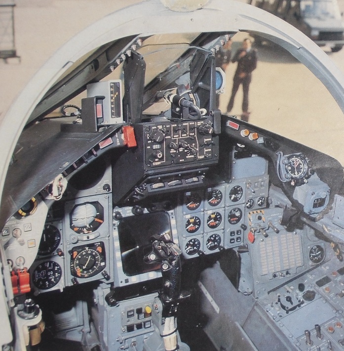

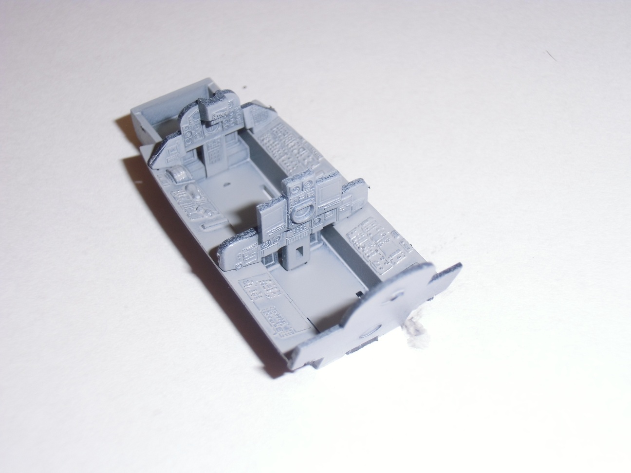

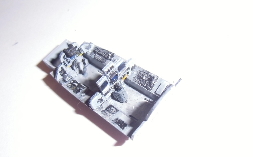

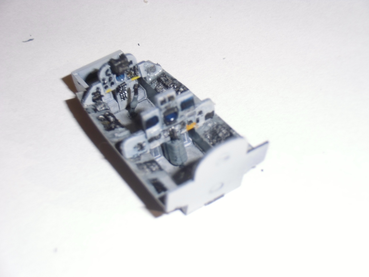

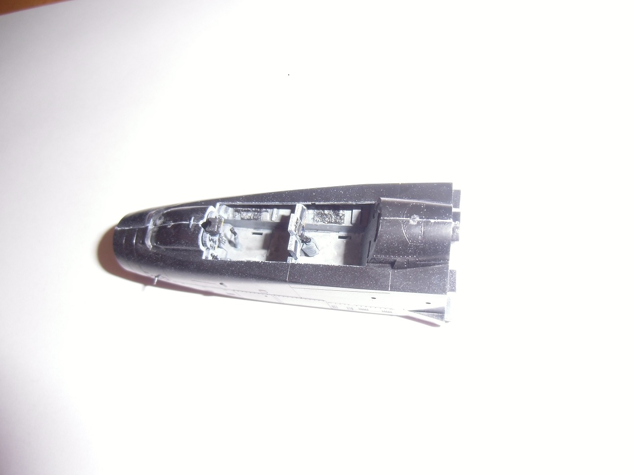

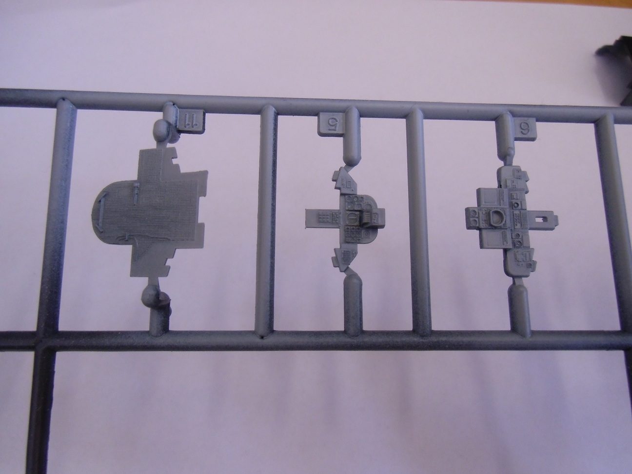

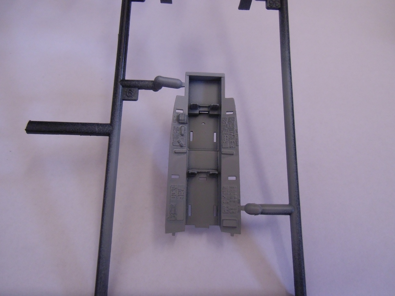

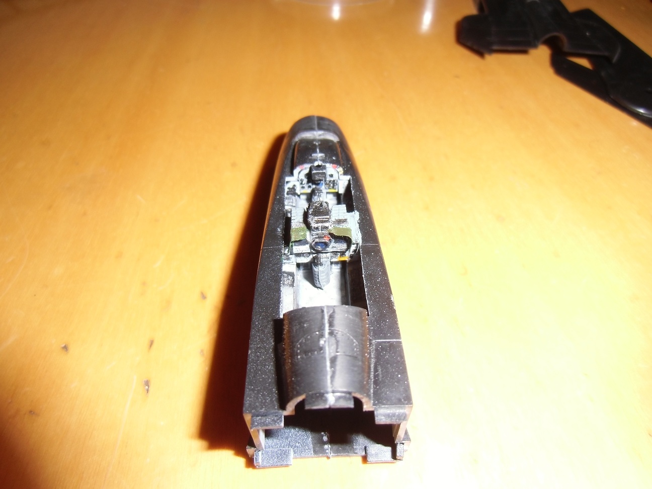

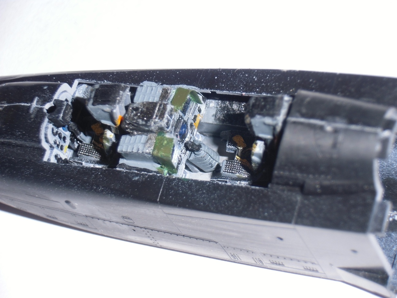

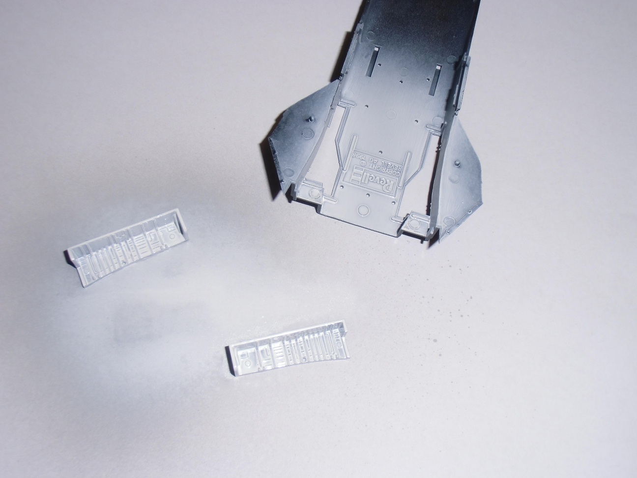

LA CABINA:

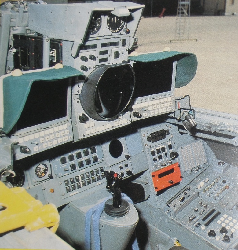

Finalmente esiste ....senza andare a prendere una in resina (ovviamente per chi non si accontenta) un bel pannello inciso che copre la paratia posteriore<, per le consolle ci si può accontentare e presentano un bel profilo degli strumenti , finalmente c'è il joistik del navigatore
e non più la doppia cloche :lol: che era evidentemente presa dalla versione a doppio comando ma; MA Italeri all'epoca sbagliò il quadro dei monitor del navigatore ...mettendo due schermi rettangolari ..e come sapete il doppio comando ne ha solo uno, e sull'altro lato c'è il pannello supplementare del ripetitore del pilota..oltre alla clochettina sulla consolle destra........Immagine
comunque ritornando... anche i pedali sono definiti e posizionati in maniera consona ....io per cosa mia... ho aggiunto i teli antiriflesso in genere verdi..

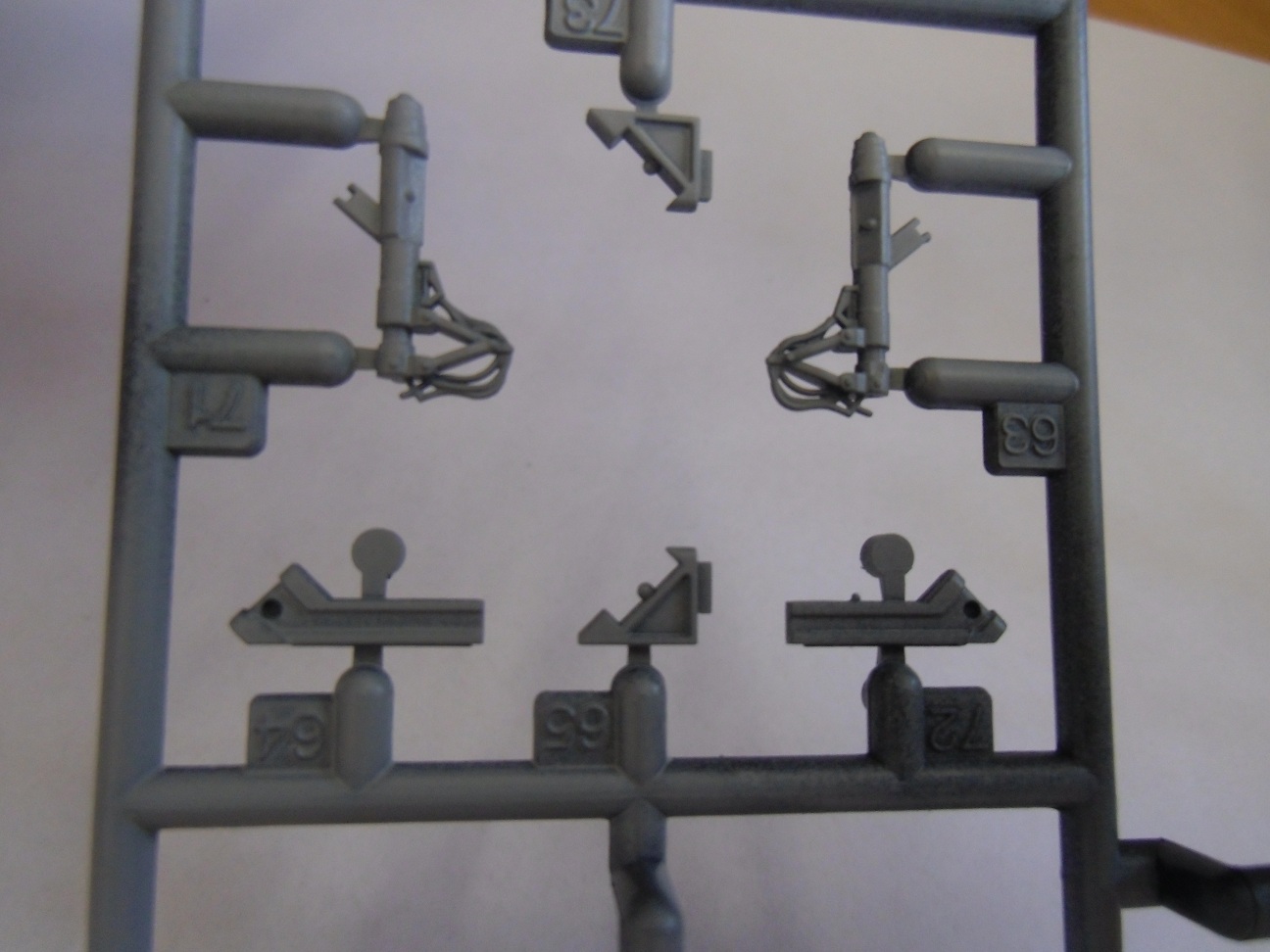

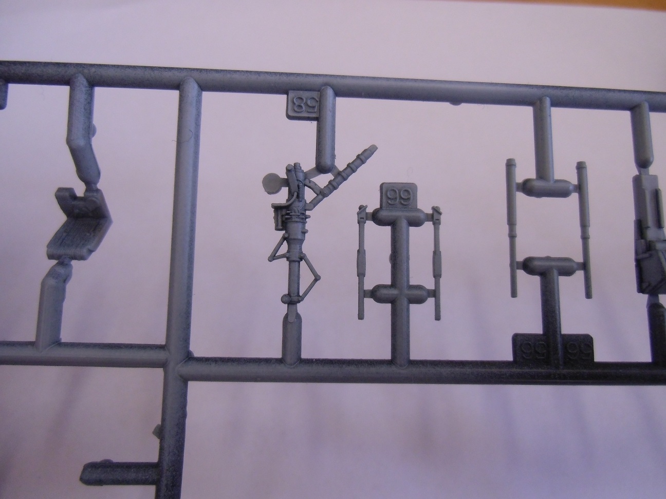

i martin baker invece sono di lunga migliori a quelli di una volta :lol: :-sbraco ...VE LI ricordate..erano da incubo!! non che questi siano migliori ma in proporzione sono di lusso......quì invece se mettete i piloti questi sedili vanno benissimo, altrimenti due in resina non starebbero male (ricordatevi di togliere quelle sbagliatissime maniglie laterali)...gli schermi gli ho fatti con un blu scuro..ma il flash gli evidenzia schiarendoli...dando l'effetto video, vedendola da dietro si vedono bene le proporzioni e gli spazzi da dedicare all'avionica volendo la si potrebbe arricchire di dettagli

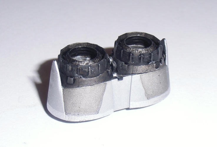

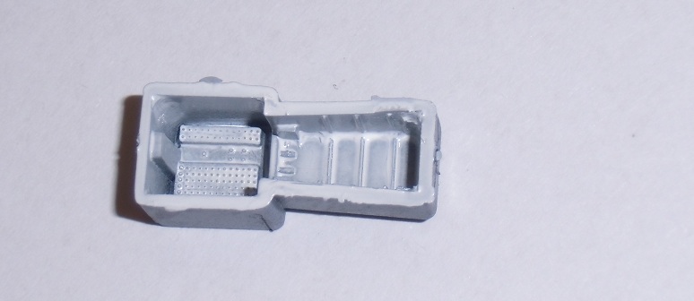

I MOTORI

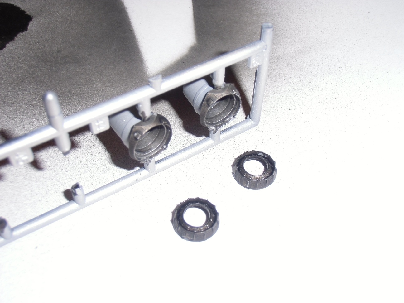

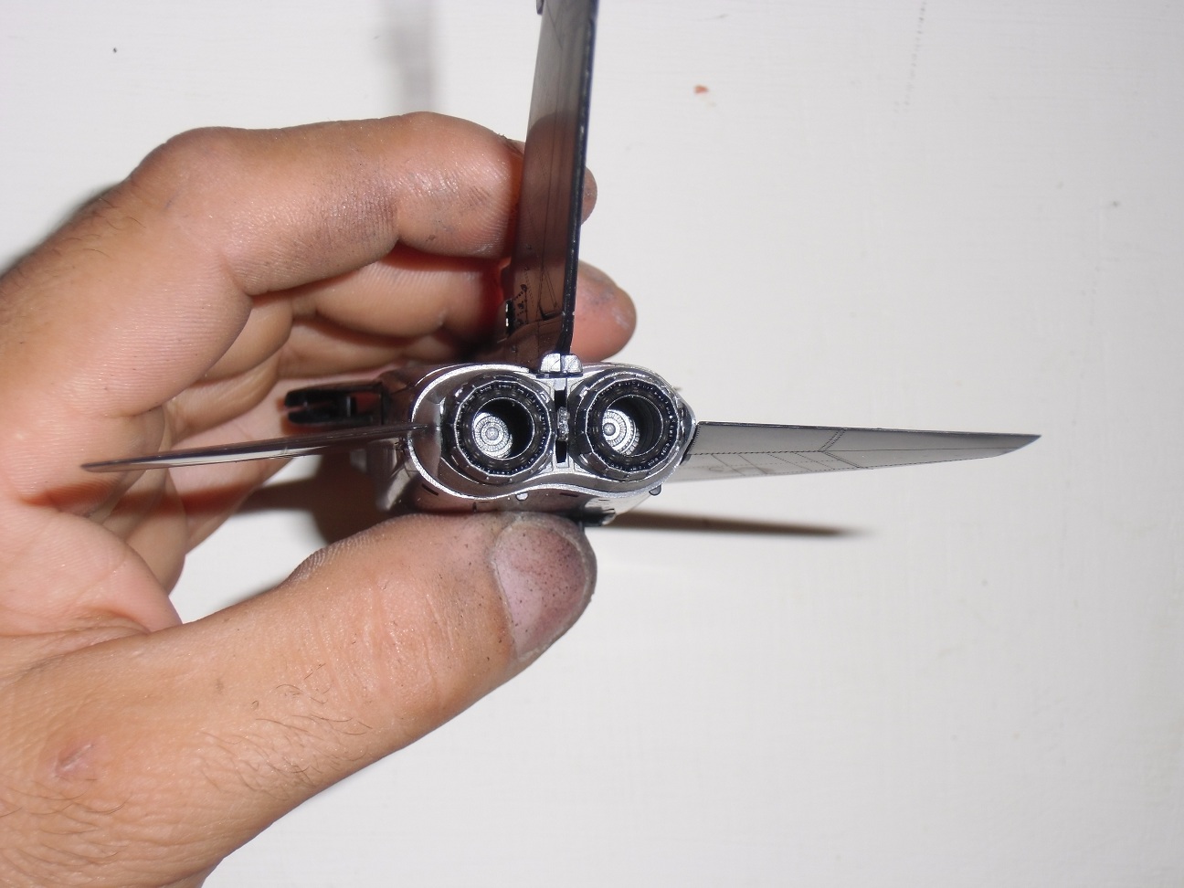

sorprendenti e fatti bene sono scomposti in tre pezzi; nozzle, motore; troncone con perfino gli ingranaggi dei reverse.. addirittura oltre a quelli centrali ci sono pure quelli laterali! ottimi.....e quì ho ustao tre tonalità di metallo...dal brunito scuro dei nozzle al brunito medio del motore all'argento del castello per poi anche al brunito dorato dei reverse

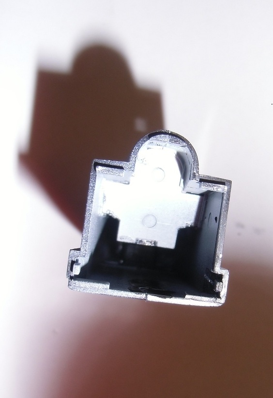

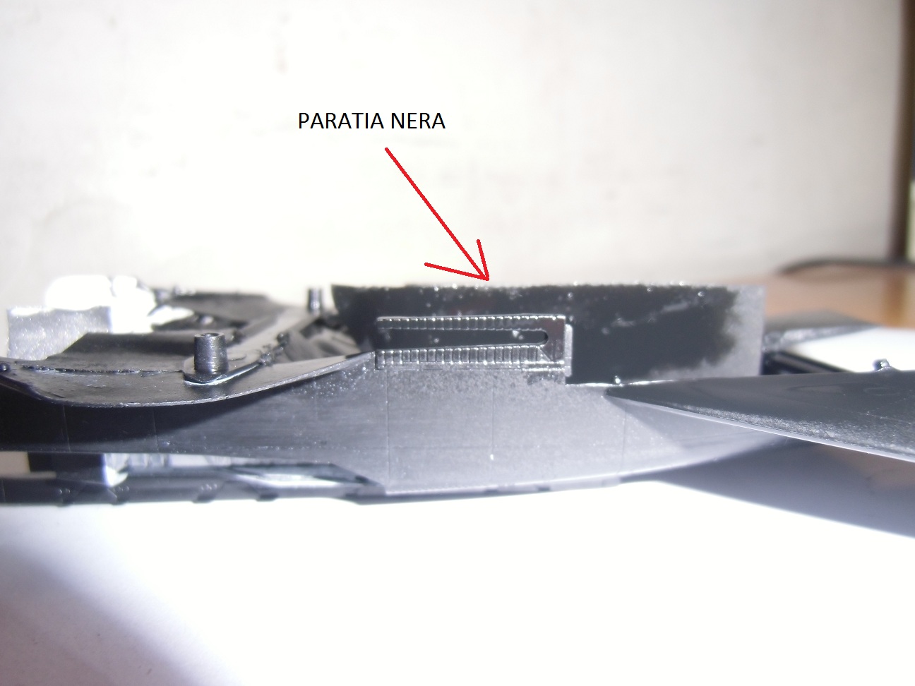

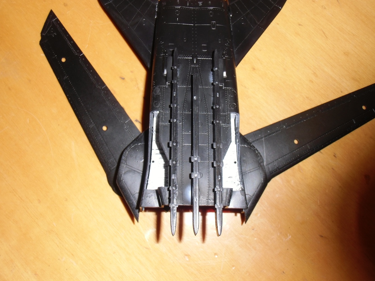

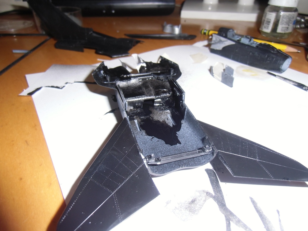

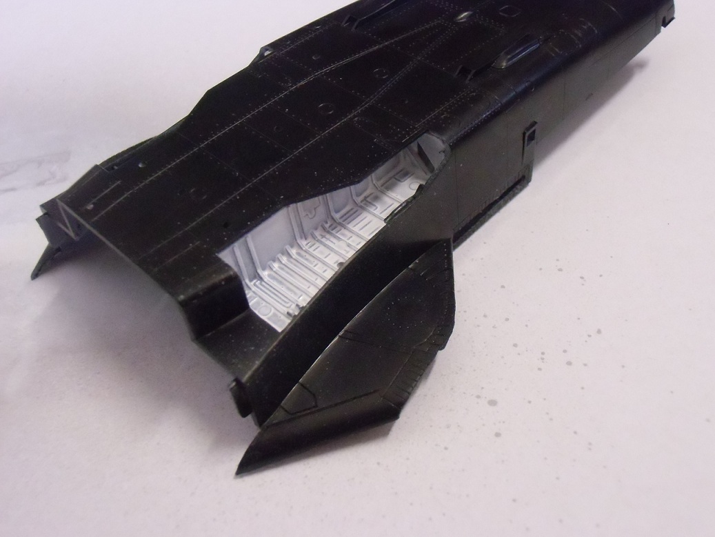

TRONCONE CENTRALE

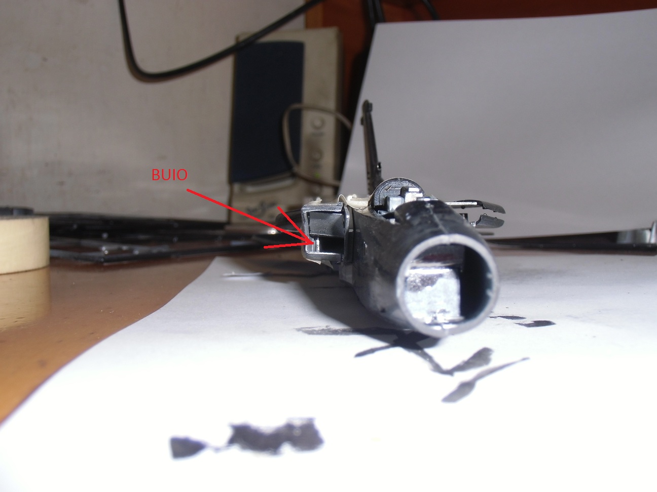

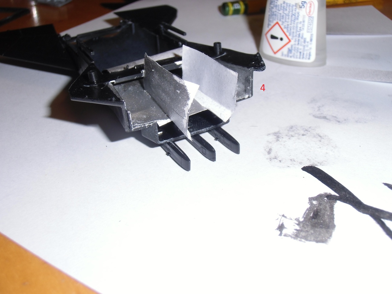

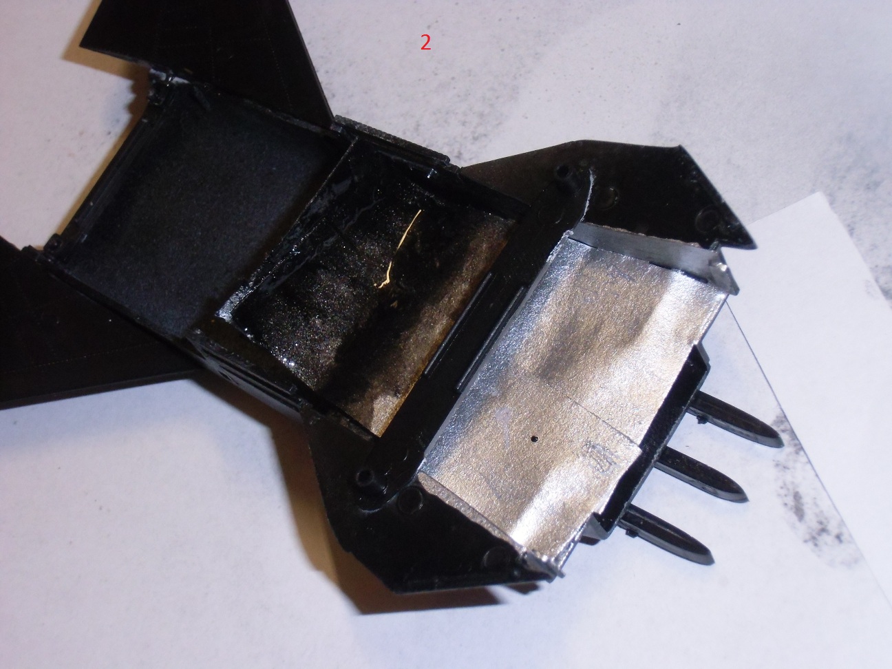

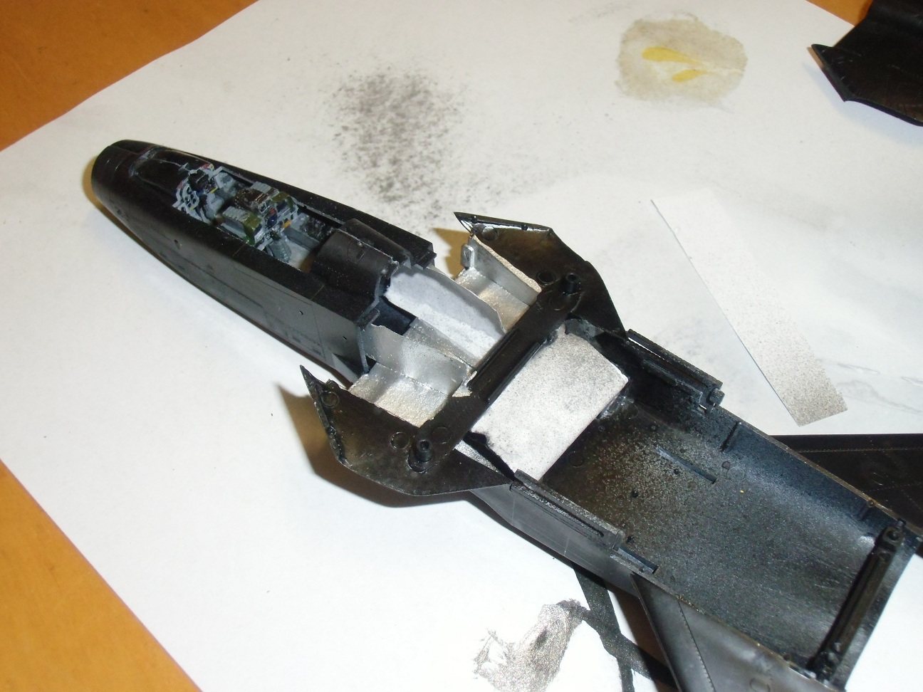

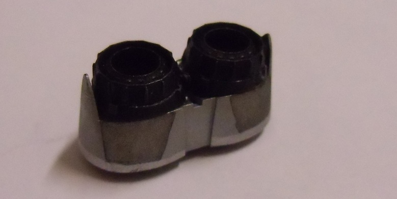

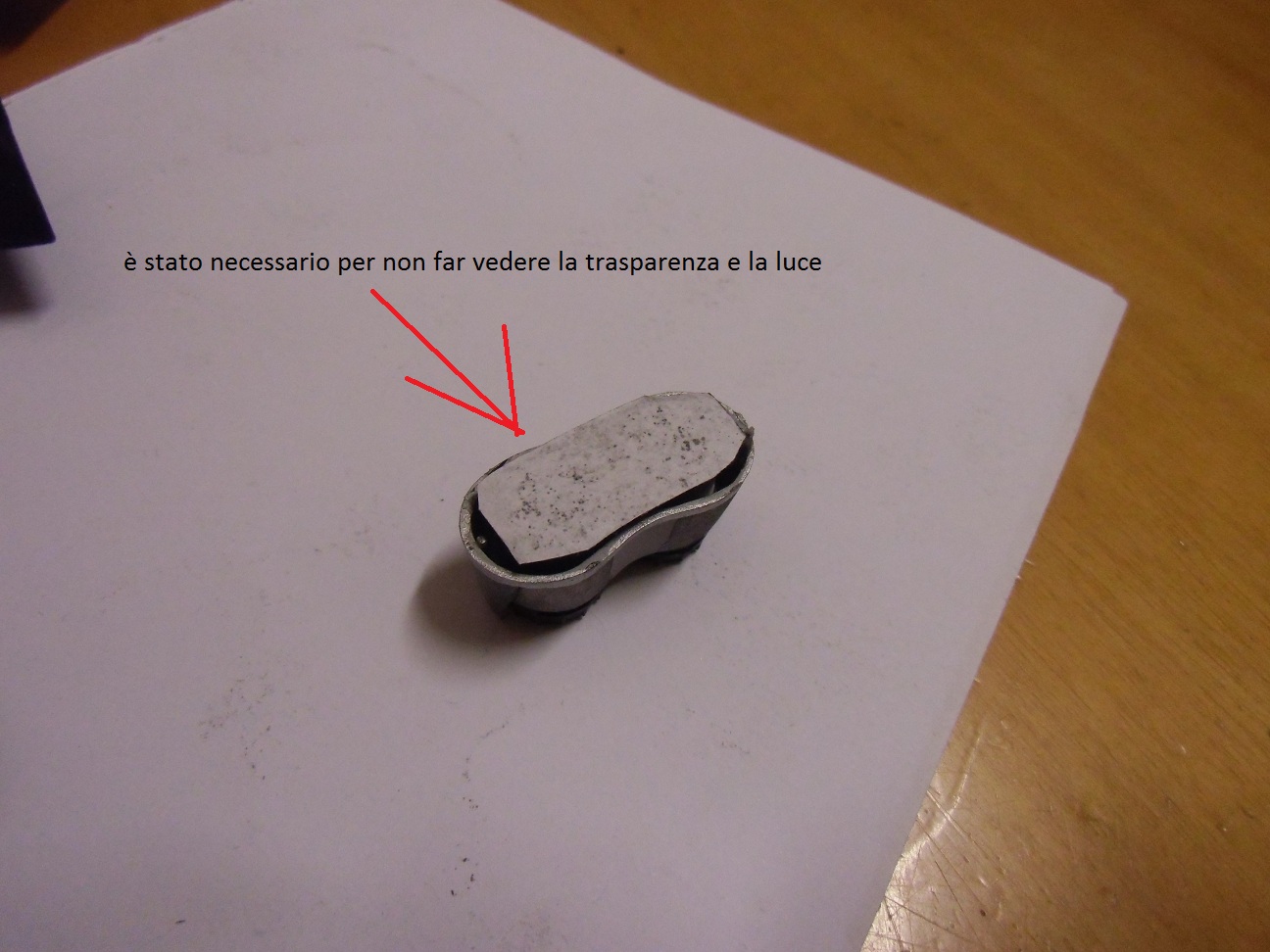

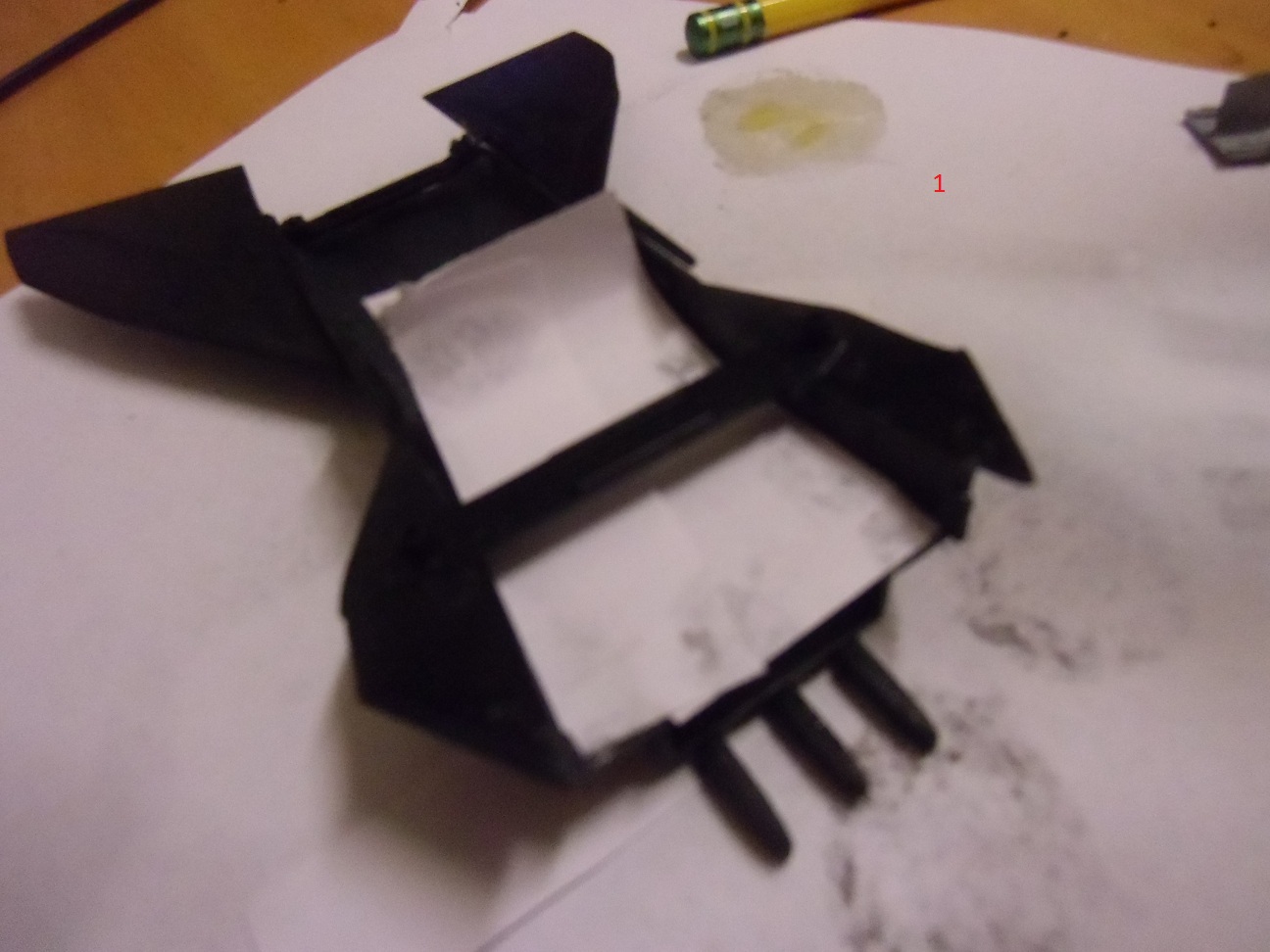

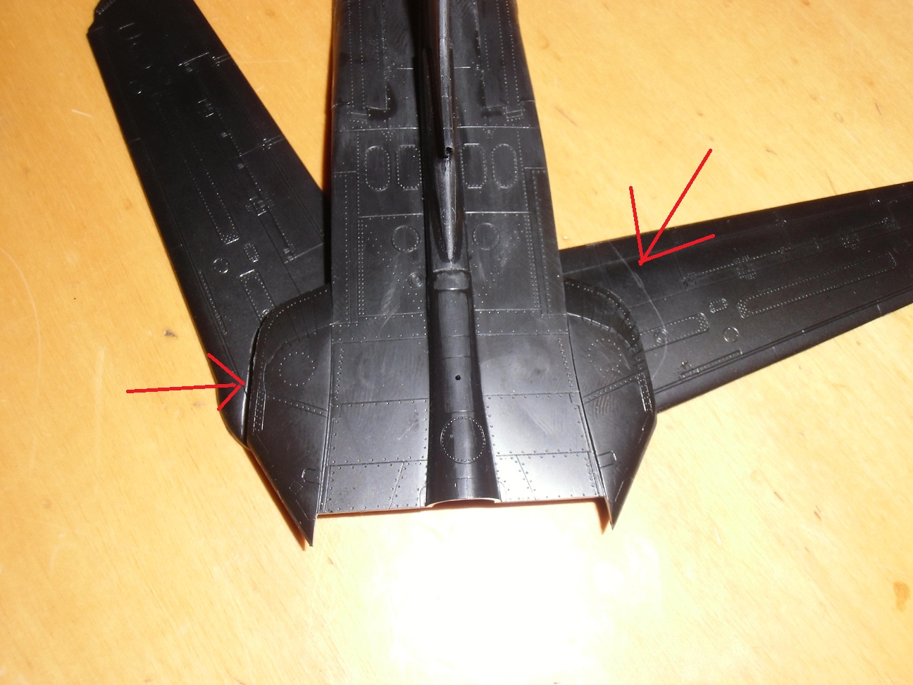

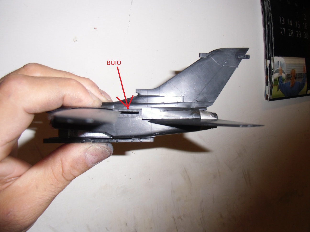

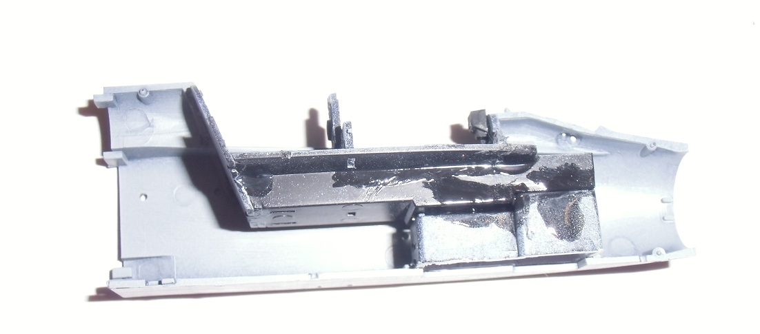

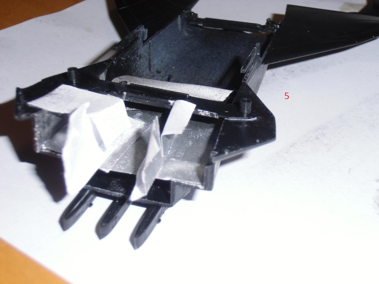

questa è l'unica nota dolente... avendolo fatto meravigliosamente inciso a dovere, hanno lasciato il VUOTO ossia montando le prese d'aria vedendoci poi dentro si vede il sistema di sincronizzazione delle ali, IL VUOTO tra la spazzola di chiusura che è finalmente presente; è la luce entra anche dal bocchettone laterale dell'APU che sorprendentemente è presente su un 72! ci son voluti venti anni per averlo...comunque basta organizzarsi con il plasticard.. io ho usato la carta perchè tanto non si vede è cin il plasticard avrei appesantito troppo l'aereo ma ogni uno fa come meglio gli viene....
ho creato i condotti delle prese d'aria simili al condotto vero, per poi far chiudere subito dietro la staffa di raccordo delle ali.. ho iniziato dall'entrata con l'alluminio per poi scurire fino ad avere il nero in modo da creare il buio..ma se avete delle turbine non esitate a fare un bel lavoro facendole vedere.......
ImmagineImmagineImmagineImmagineImmagineImmagineImmagineImmagineImmagine
anche lateralmente ho dovuto chiudere per non vedere dall'altra parte...

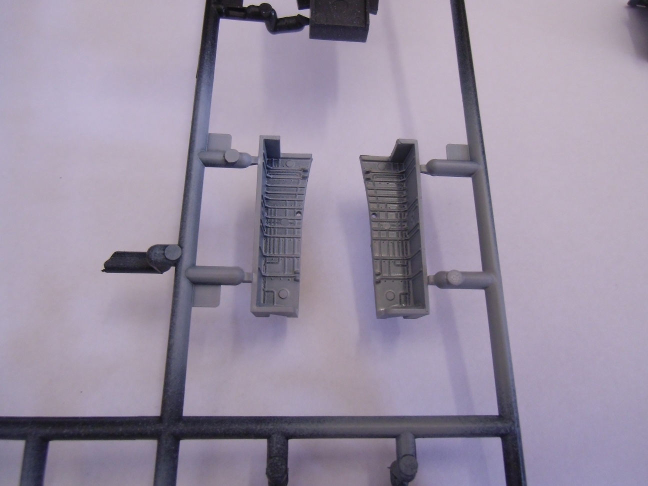

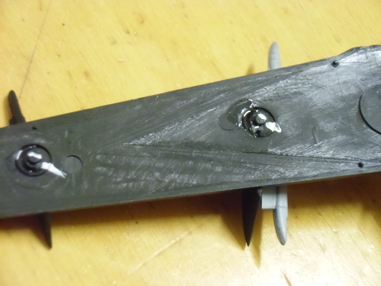

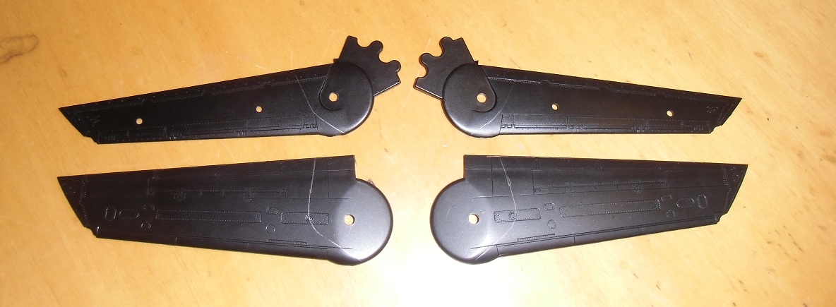

I VANI CARRELLI e ALI

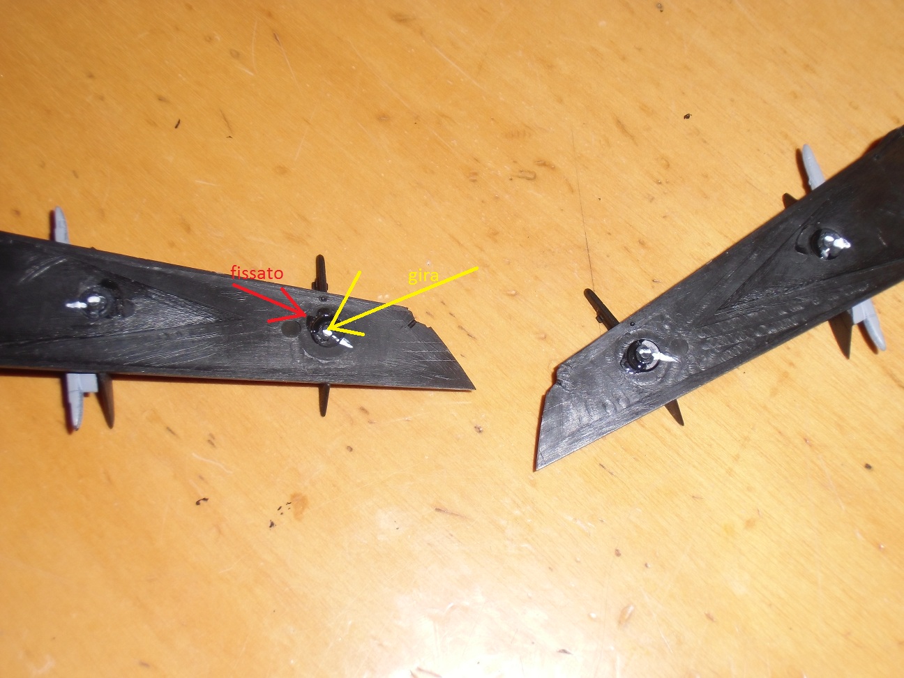

fatti bene con la giusta profondità...per le ali invece sono bellissimi gli attacchi dei travetti con anche l'incastro a ferro di cavallo..MA.. bisogna incollarli però facendo attenzione si riesce a mantenerli mobili, anche le gambe di forza son ben fatte

Un lavoro certosino Eugenio! Si vede che il Tornado ti sta prendendo alla grande.
Bel lavoro sulle prese d'aria, aspetto la prova del nove magari con foto meno contrastate.
Purtroppo il flash non fà capire molto bene i dettagli del tuo lavoro.
L'unica perplessità è sulle cinture dei seggiolini: sbaglio o hai usato un colore dorato? :?
Anche i lavaggi su questi mi sembrano un pò "tirati via" come definizione e precisione.
La vasca dalle foto sembra convincente ;)
Al pozzetto anteriore gli darei una'altra mano di bianco ;)

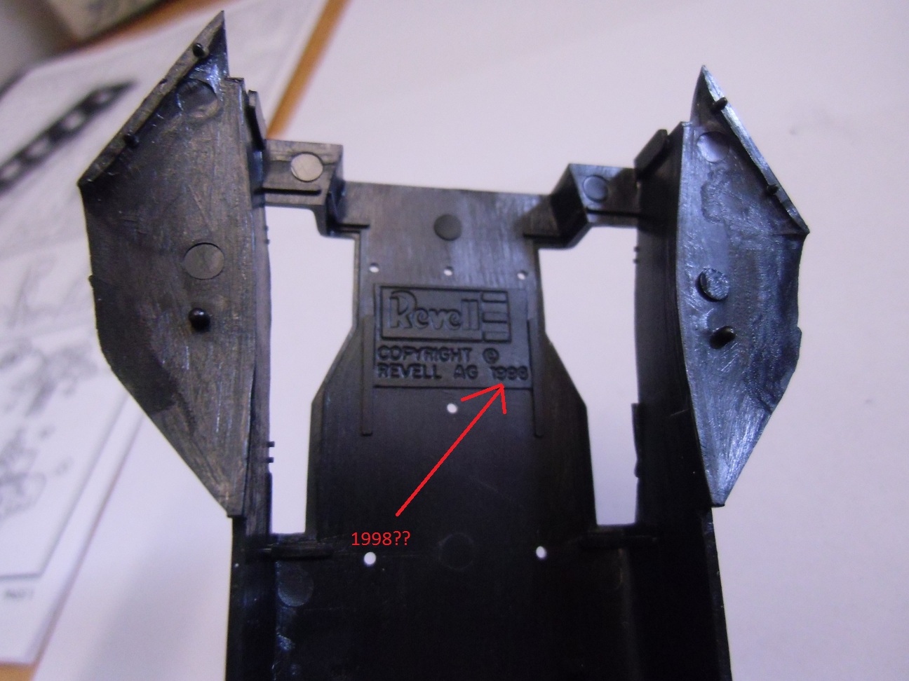

PS: la piastrina della Revell con la data 1998 non è altro che il marchio del Copyright, nel 1998 se non sbaglio è stata modificata la direttiva internazionale sul Copyright (diritti d'autore e diritti di produzione) e da allora tutte le aziende e industrie che creano da se i modelli e materiale senza scopiazzare da altri mettono il marchio della ditta con il Copyright e quella data sui loro prodotti per difendersi da possibili frodi e contraffazioni.
Sui modelli vecchi e sui reinscatolamenti non si trova in quanto i disegni degli stampi se li sono praticamente passati a vicenda migliorandoli ma essendo pressocchè uguali sarebbe una frode mettere il copyright se non è produzione propria.
Da questo si evince che questo bel Tornadino è tutta farina del mulino Revell.

Ottimo lavoiro Eugè un po sbrodolato sul pannello però il resto va benissimo bravo :-SBAV :-oook :-oook
p.s. Dai un altro colpo sui pozzetti :-oook
