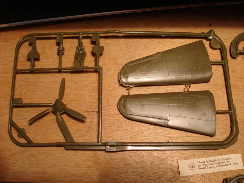

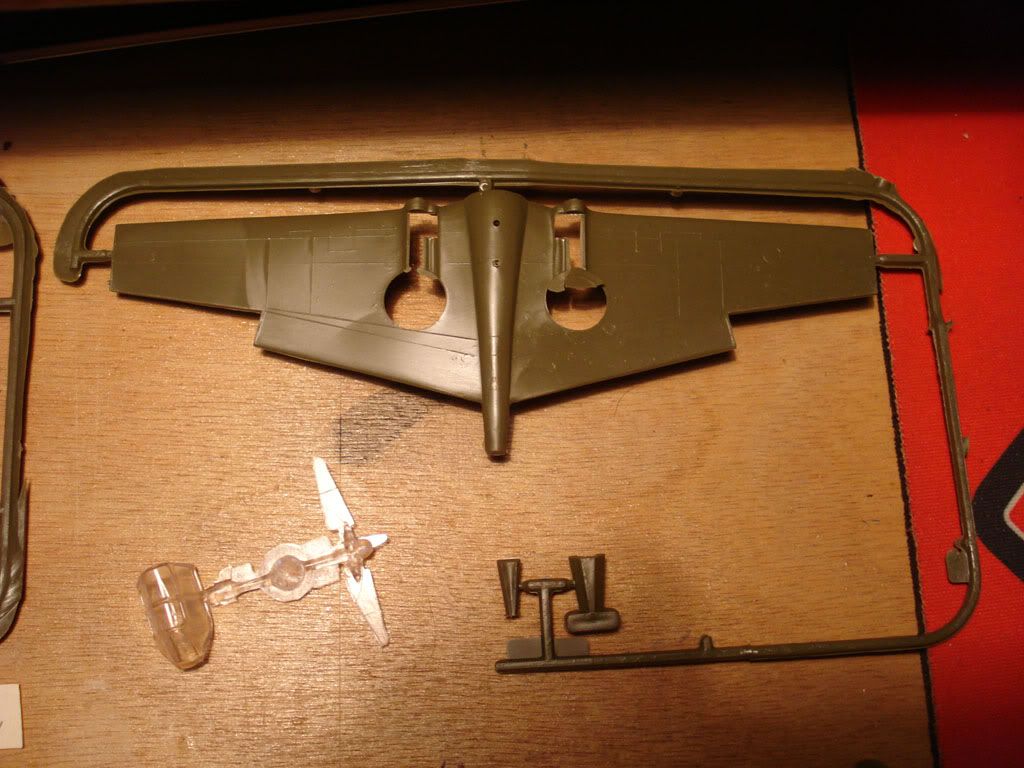

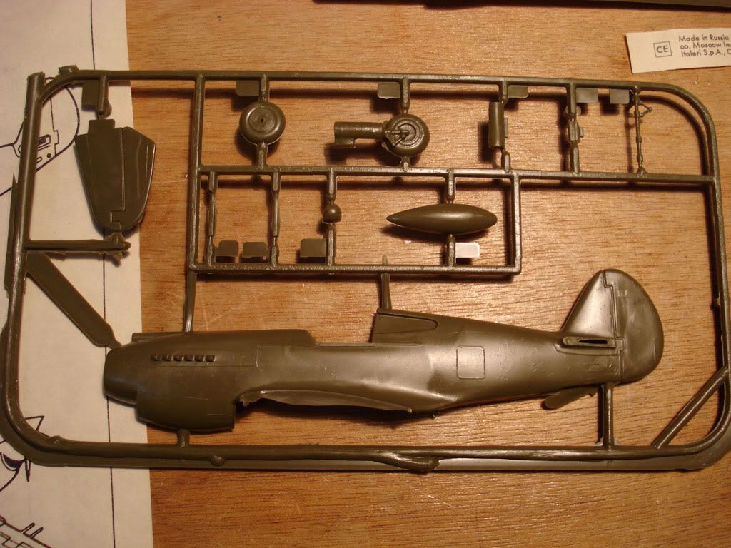

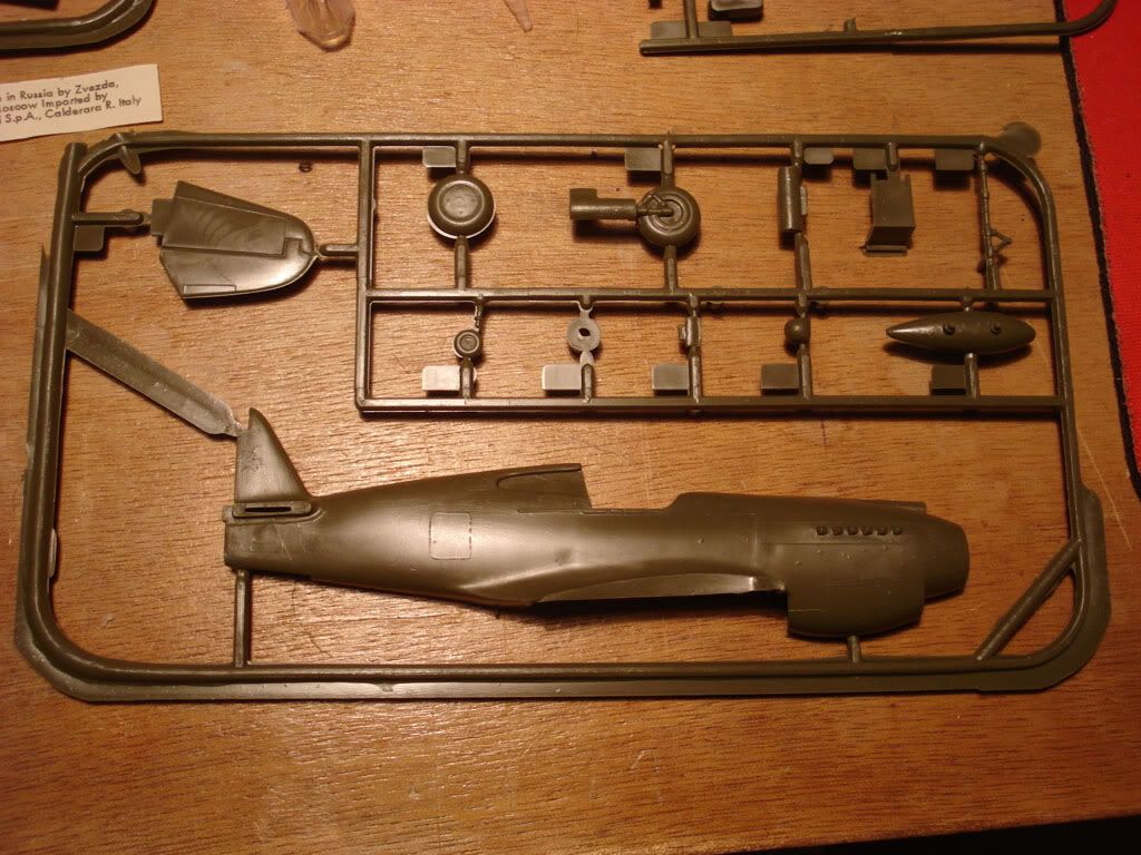

Il P-40 è un degli aerei americani che mi ha sempre affascinato, ecco perchè ho preso questo kit, in scala 1/72 era l'unico presente in negozio e visto che costava me lo sono accattato, ben conscio che sarebbe stato da reincidere... ecco cosa si presenta ai miei occhi una volta apert la scatola:
Bave a profusione e bolle sulla plastica, oltre alle aspettate pannellature in positivo.
Niente paura, dopo un minimo istinto di defenestrare il modello :-lancio ho richiuso la scatola e mi sono procurato delle monografie, ho confrontato la sagoma del kit con quella dei disegni e globalmente le linee ci somigliano, ci sono dei difetti nella deriva e nella geometria delle ali, ma se non ci facciamo caso, come forma generale può starci, anche se devo controllare meglio con le stampe in 72. Quello che mi preoccupa un po' di più sono i trasparenti, oltre ad essere spessi e grossolani sono anche un po' rovinati, vedrò più avanti come fare...

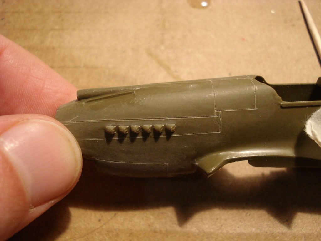

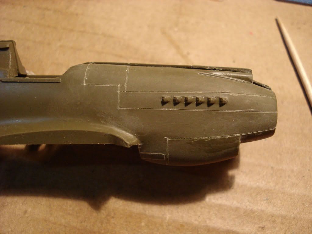

per ora ho solo cominciato a reincidere le linee delle pannellature esistenti, questi sono i modesti risultati:
Una volta sistemate queste linee dovrò incidere le linee assenti che non sono poche...

In bocca al lupo,se domi questo la soddisfazione sarà doppia e già l'inizio è promettente :-oook !!!
Re: WIP Curtiss P-40 Tomahawk 1/72
Crepi il lupo! XX-X dimenticavo, farò una versione sovietica!

ad occhio mi ricorda il vecchio Frog. Se è così si parla di archeomodellismo :-sbraco !
Belli i pannelli incisi sul muso, complimenti per il lavoro :-oook !

è lo stampo Frog,non una "somiglianza",roba degli anni sessanta,e occhio che è un P40B,abbastanza diverso dalle serie successive(vedi trasparenti posteriori per esempio),e prima di chiudere le ali,ricordati di fare i fori per i cavi delle antenne,che partono da lì,e si uniscono in coda.

Grazie, questi sono dei bei consigli!

Auguri! però con la reincisione stai procedendo molto bene.... vai così! :-D
Grazie! :D
