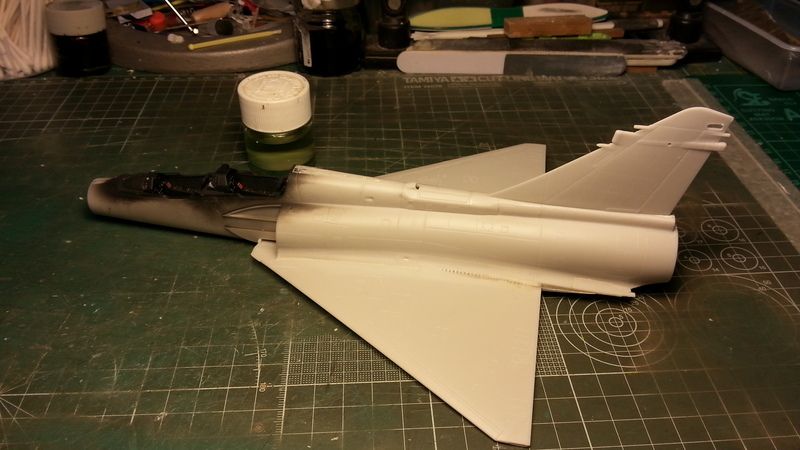

Di seguito alcune foto di un Mirage2000 Kinetic completamente da scatola per un amico.

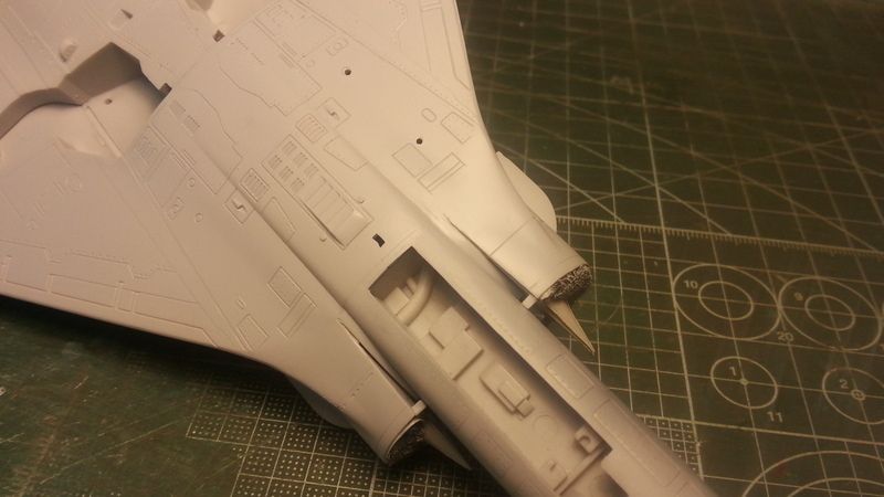

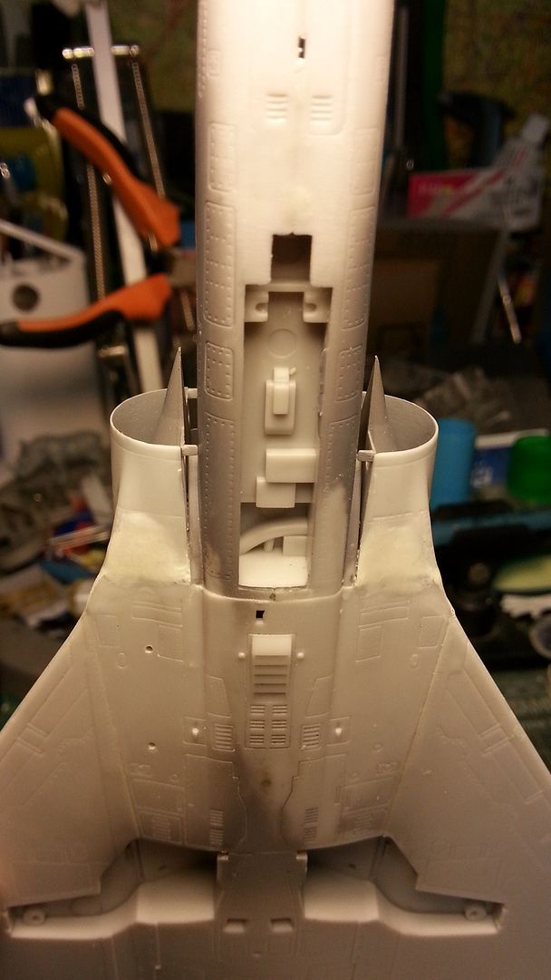

e qui cominciano i dolori, questo il gap ali-fusoliera
una passata e lisciata di MagicSculpt e passa la paura
anche sotto qualche problemino c'è, forse l'avrei evitato con parecchie prove a secco.
anche qui san.MagisSculpt ha fatto il suo dovere

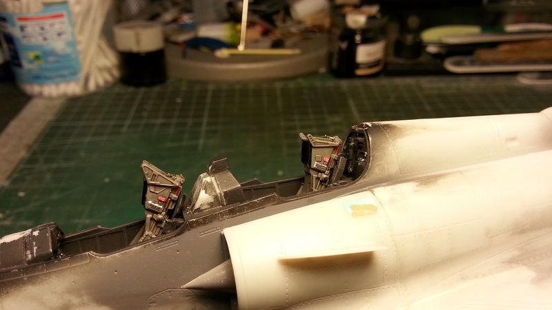

seggiolini con le belle decals da scatola

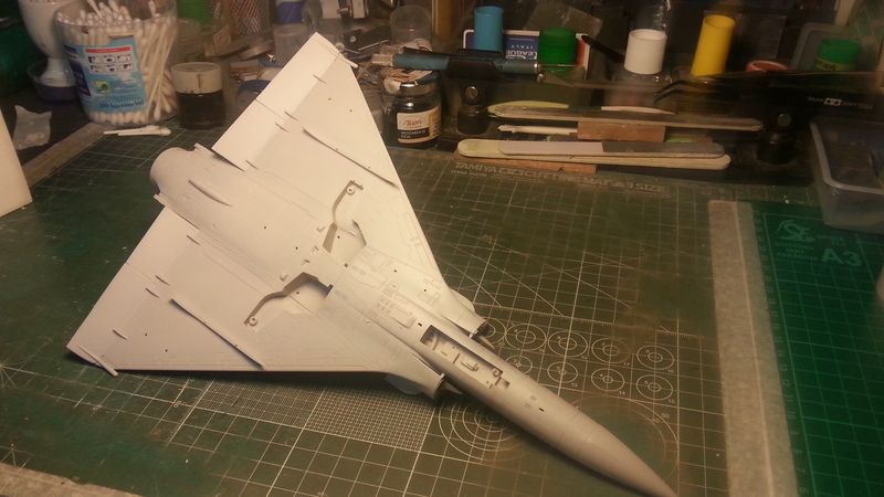

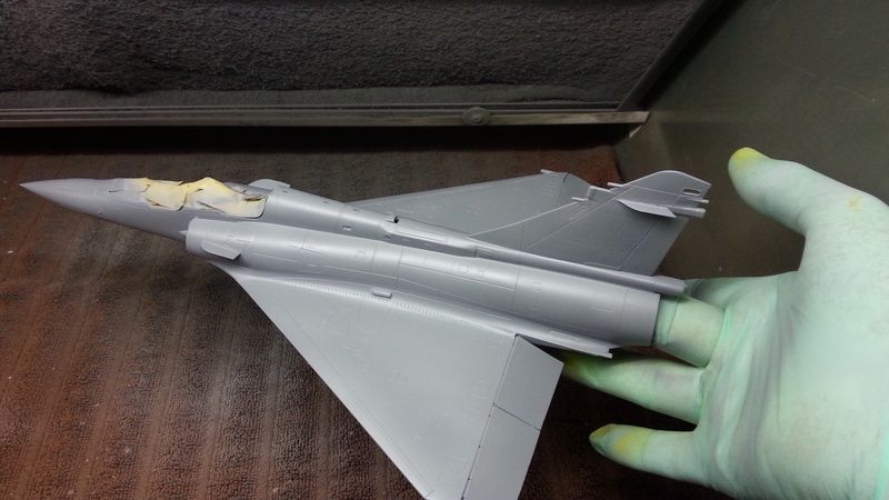

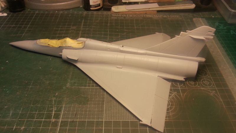

a questo punto si può dare la mano di fondo Mr.Surfacer500 diluito con nitro

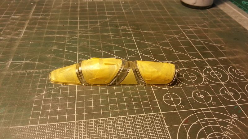

mentre asciuga la mano di fondo, ci dedichiamo alla mascheratura dei trasparenti, peraltro bellissimi e senza la linea di giunzione

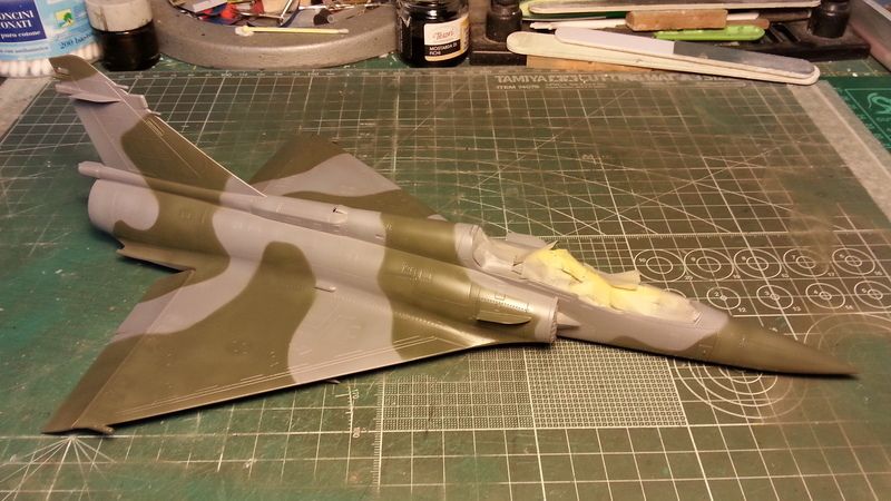

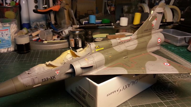

il primo colore, che per effetto del neon risulta pesantemente falsato.
una leggera lumeggiatura, come ve ne sarete resi conto, a me gli aerei molto vissuti non piacciono,-o non mi vengono- :-sbrachev

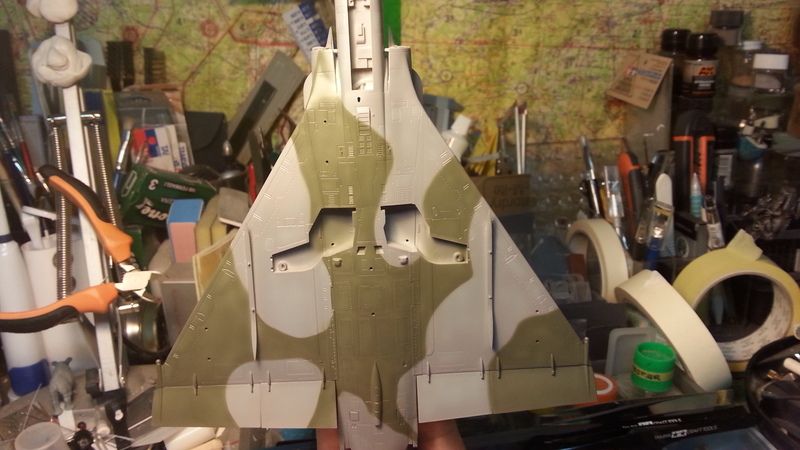

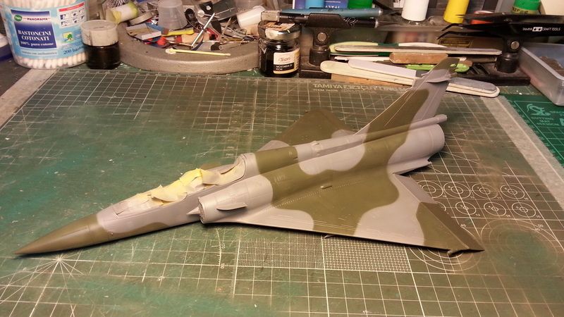

e vai con il secondo colore a mano libera,--scherzo-- con i salsicciotti di patafix

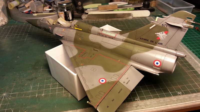

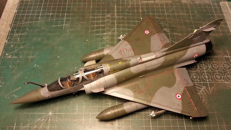

ed ora un po di lucido e decals posizionate

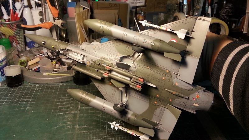

successiva mano di opaco e si continua

In particolare voglio complimentarmi per come hai sistemato il gradino sotto le prese d'aria, è come non ci fosse mai stato...
Per quanto riguarda i tettucci senza la riga di giunzione degli stampi è una cosa che ho visto anch'io sul mio 2000C e significa una sola cosa, che i trasparenti non hanno la corretta forma ad omega, ma sono convinto che a modello finito non si noterà per nulla.
Nella penultima foto sembra che il radome sia inclinato verso destra ma si tratta certamente di uno scherzo della fotocamera in quanto nella nona immagine invece è allineato benissimo. ;)

Ciao Davide, in effetti dalla foto sembra svergolato ma sicuramente è l'obiettivo del telefonino con il quale sono state fatte tutte le foto.
Ormai i lavori di postproduzione con il MagicSculpt sono pane quotidiano, avendo montato di recente parecchi cadaveri di kit :-Scoccio
