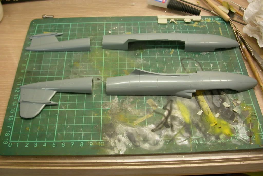

Il kit è un po ostico, scarsi incastri parecchio stucco e tanta tanta pazienza, ma non mi faccio mica intimidire, ho fatto un cheetah high planes...
tutto tranne la coda proviene dal kit del T7 della classic invece la coda proviene dal kit del NF11 sempre classic, modifica necessaria per la versione in oggetto!
il cockpit posteriore è autocostruito in plasticard, come anche il cruscotto.
Anche i rinforzi in fusoliera sono in plasticard e le decal neanche a dirlo me le sto facendo da solo!
Ho fatto delle prove di stampa per verificare alcune dimensioni. vediamo se riesco a fare qualcosa di decente!
A presto nuove foto delle ali stuccate e montate!

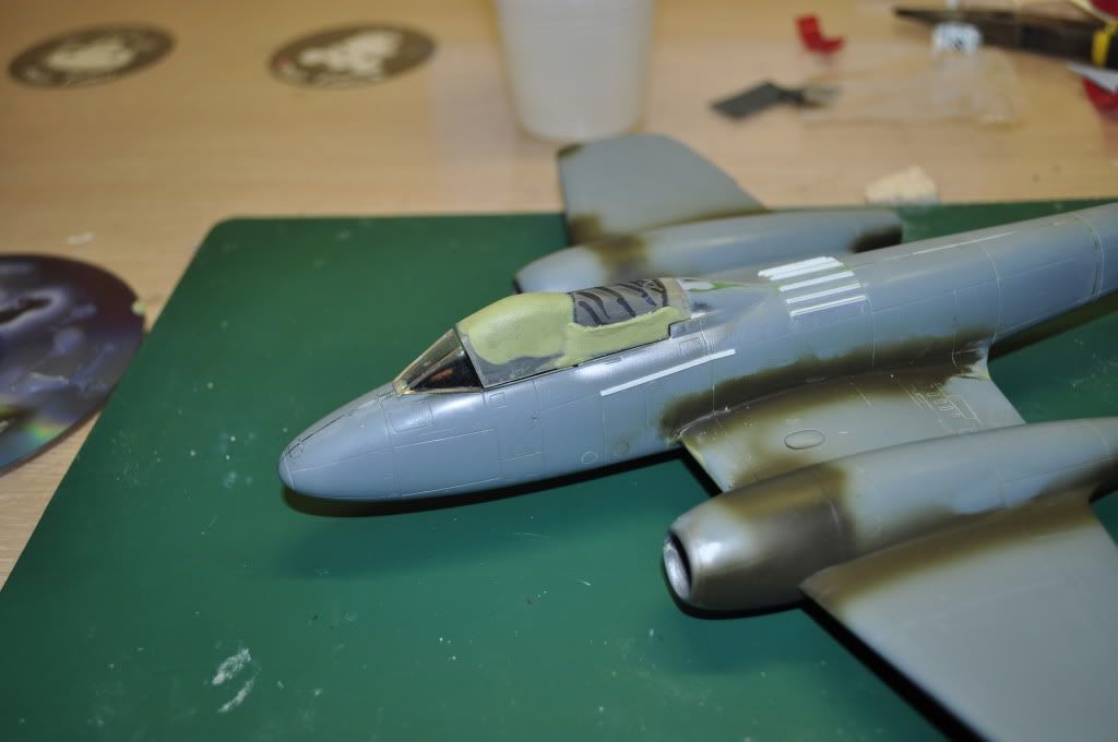

oggi ho sistemato il tettuccio e ho attaccato e stuccato i piani di coda!
appena trovo qualcuno che mi vacuforma il tettuccio riuscirò ad iniziare la fase di verniciatura
