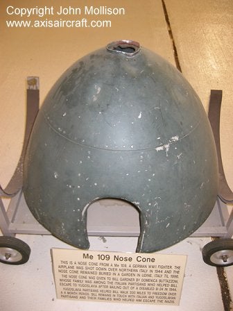

Tra l'altro ho scoperto che gli scassi per le pale non hanno neanche la forma corretta (il suggerimento di RedKomet è stato utile) e i pezzi sono comunque errati.
Immagine inserita a scopo di discussione - fonte axisaircraft.com
Notate come lo scasso, sotto, si "chiuda" abbracciando il mozzo della pala? l'Eduard ha rappresentato questa forma troppo aperta.
