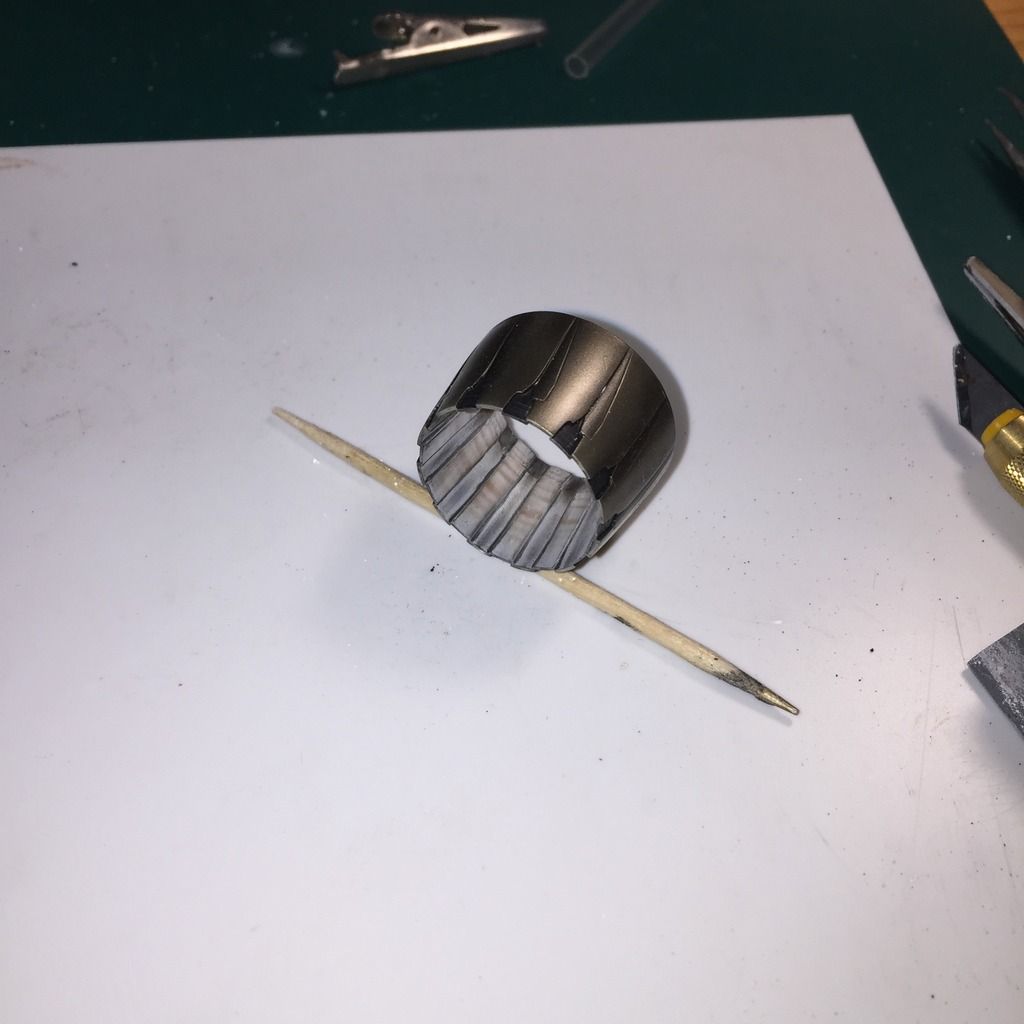

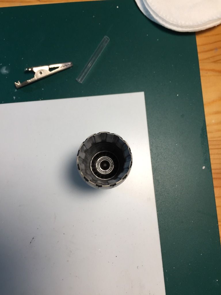

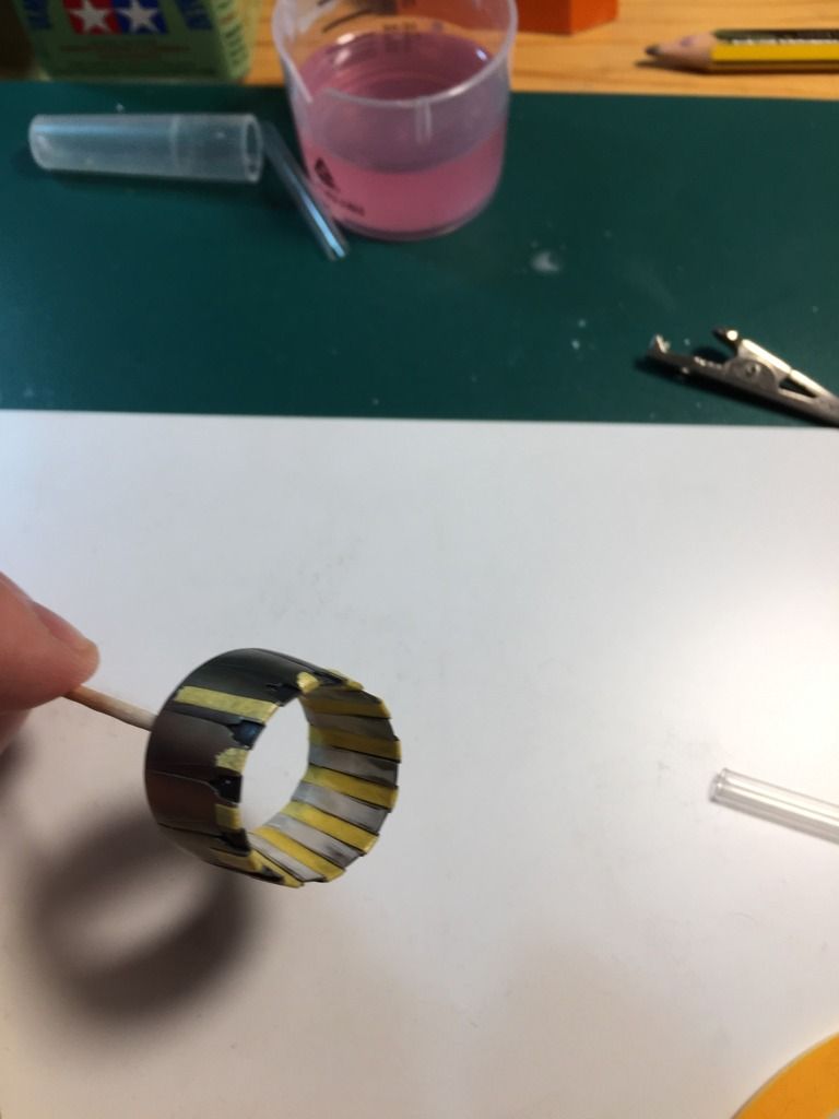

Oggi ho fatto un po' di lavoretti, in primis mi sono dedicato ad ultimare lo scarico, questo è il risultato

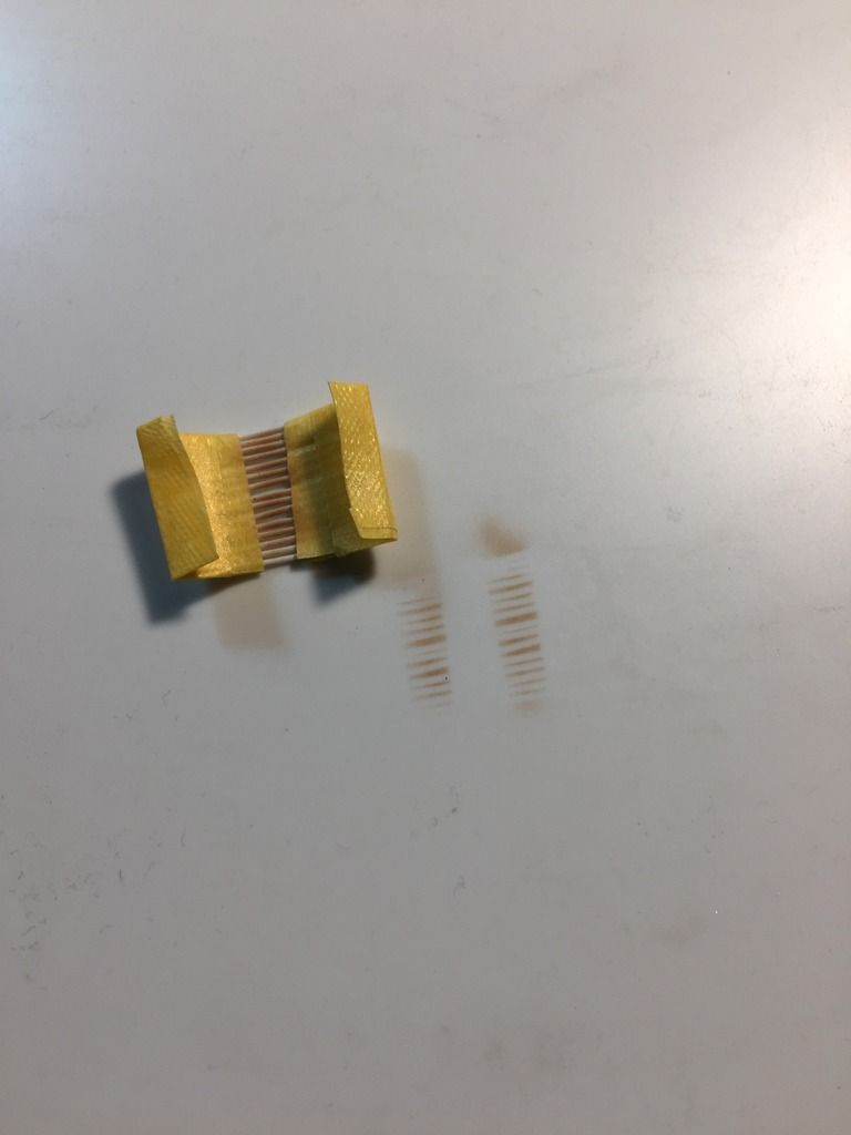

Per realizzare le tipiche righe concentriche dello scarico GE del viper mi sono costruito una mascherina con del nastro e del plasticard
Ho fatto delle prove e il risultato mi sembrava ok, per cui ho mascherato l'interno dei petali su cui non volevo l'effetto
Poi ho sprizzato a pressione 0,4 un red brown Tamiya molto diluito
Successivamente ho desaturato il colore con il pigmento buianco e poi con il pigmento nero ho ricreato le bruciature.
Dalle diverse immagini che ho trovato su questo dettaglio ho visto che gli ugelli sono spesso diversi tra loro a seconda dell'età probabilmente. Il risultato finale comunque mi soddisfa.

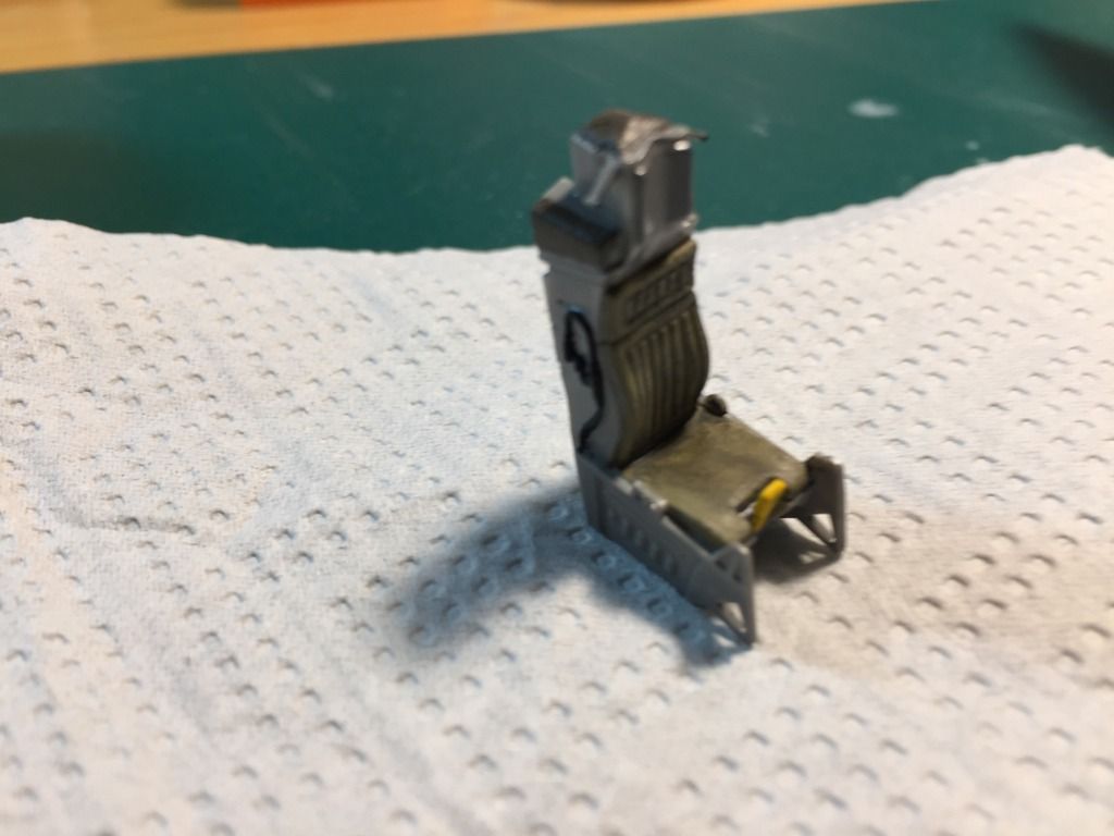

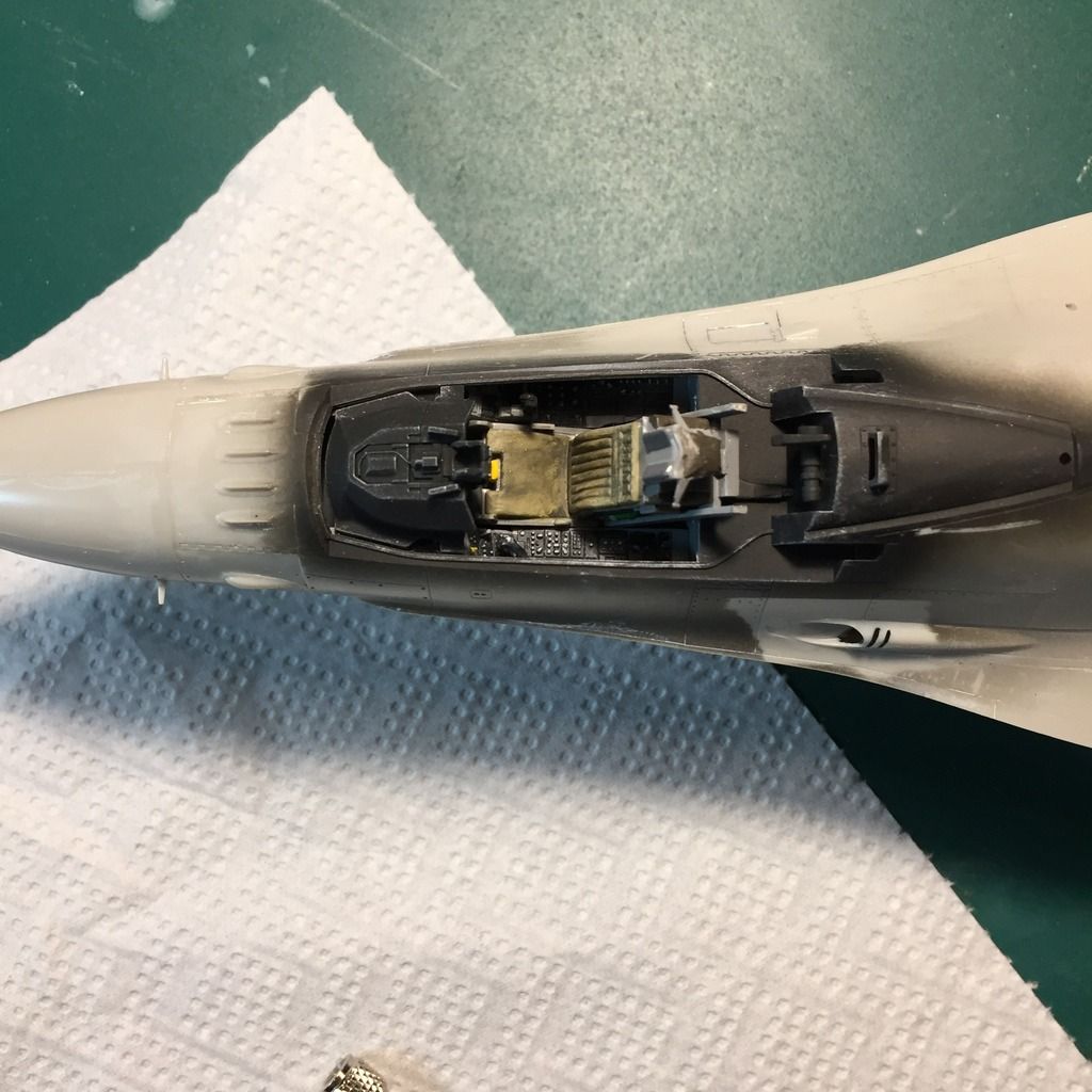

Ho lavorato anche sul seggiolino, non ostante abbia un paio di Aces II in resina, ho preferito utilizzare quello del kit che è molto bello ed ha la seduta imbottita e color kaki.
Ho seguito una tecnica letta in un libro, ho fatto tutto a pennello dando prima il grigio, poi ho colorato il ciacino con il kaki, una volta asciutto ho schiarito il kaki di base con del bianco e ho dipinto le parti in rilievo dei cuscini, dopo ho schiarito ulteriormente con del bianco il kaki già schiarito ed ho enfatizzato i bordi esterni e superiori dei cuscini.
Una volta asciutti ho sfumato passando il pennello umido di alcool.
In fine ho fatto una passata legggerissima tra le pieghe con il kaki scurito col nero questa volta.
È tutto per ora, ciao

Lo scarico è bellissimo!! Anche il seggiolino è venuto davvero bello bravo!

molto bello lo scarico!! complimenti!

Sedia e scarico davvero ottimo, nonchè geniale la mascherina! Bravo!

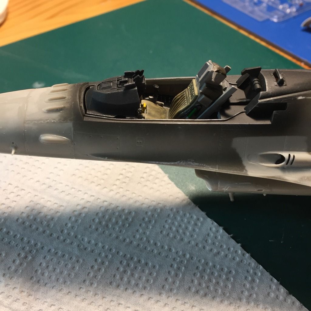

Le cinture del seggiolino invece???

Grazie ragazzi,
Le cinture le ho messe oggi, ho usato delle foto incisioni avanzate dal kit dell'eagle.
Lo scarico è stato un lavoretto amanuense, dovevo posizionare la mascherina e fissarla con delle pinzette normalmente chiuse, poi spruzzare un velo di vernice, posare l'aerografo e poi ripetere tutto per ogni settore, ma ne è valsa la pena.

Vegas ha scritto:Le cinture le ho messe oggi, ho usato delle foto incisioni avanzate dal kit dell'eagle.
...ahhhh .... infatti mi sembrava strano e che mancasse qualcosa :-D
Ottimo!

Bellissimi scarico e seggiolino.

Re: F-16CJ Tamiya 1/48 - Wild Weasel
Ingegnosa la maschera per lo scarico Michele! :thumbup:
Il seggiolino non è male, ma il passaggio in cui hai usato l'alcool alla fine... l'avrei evitato. Sopratutto sulla seduta il colore sembra "slavato". ;)
