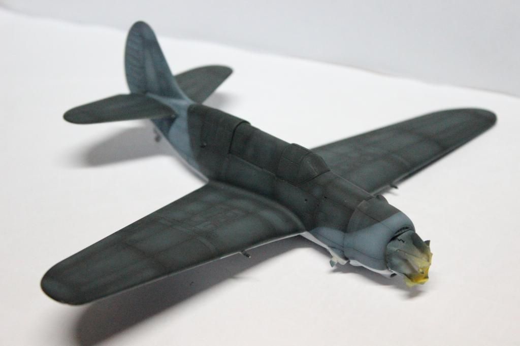

ahhh ora ho capito quindi la linea della mimetica scura...In effetti ripasserei le linee sfumandole ancora leggermente così sembrano troppo "nette". Tieni conto che stai lavorando con la scala 72 e quindi di conseguenza anche le sfumature lo devono essere, quindi se non l'hai fatto usa il patafix; se invece lo hai usato allora ritocchi le linee ma stavolta con dei salsicciotti più grossi.rob_zone ha scritto:Francè,intendevo che i bordi,lo stacco tra due toni come lo vogliamo chiamare,che deve essere piu morbido,sfumato!Bonovox ha scritto:l'azzurro in confronto a prima è stato scurito in meglio...e poi non ho capito cosa intendi per "bordi delicati"!

Graazie mille per la risposta Francesco!Bonovox ha scritto:ahhh ora ho capito quindi la linea della mimetica scura...In effetti ripasserei le linee sfumandole ancora leggermente così sembrano troppo "nette". Tieni conto che stai lavorando con la scala 72 e quindi di conseguenza anche le sfumature lo devono essere, quindi se non l'hai fatto usa il patafix; se invece lo hai usato allora ritocchi le linee ma stavolta con dei salsicciotti più grossi.rob_zone ha scritto:Francè,intendevo che i bordi,lo stacco tra due toni come lo vogliamo chiamare,che deve essere piu morbido,sfumato!Bonovox ha scritto:l'azzurro in confronto a prima è stato scurito in meglio...e poi non ho capito cosa intendi per "bordi delicati"!
Io avevo pensato di andre a mano libera con il colore molto diluito come ho fatto con l'hellcat..devo fare delle prove,senno usero come hai detto tu,salsicciotti di patafix piu grossi!

porta pazienza per la mia domanda banale, hai fatto il preshading a questo helldiver oppure solo il postshading?e il postshading come si "corregge" visto che la mimetica è già stata dipinta?

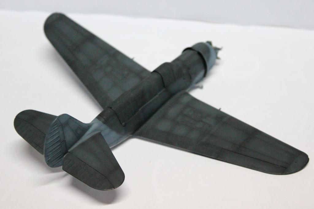

@Marco/Heinkel111: non preoccuparti a fare domande!!
Ho fatto il pre-shading normalissimo,dopo,siccome questi velivoli erano cotti dal sole ho eseguito la tecnica del post-shading schiarendo il colore di base molto diluito al centro di ogni pannello (a secondo dell'effetto) cosi ottendendo un risultato sfumato e schiarito!
Se ho interpretato bene la tua domanda,l'unico "rimedio" al post,o correzione,non è altro che pssare il colore di base diluito sulle zone interessate..in modo tale da uniformare cosi il tutto..ma questo dioende dal isultato che si vuole ottenere!
infatti io nel post ti consiglio di esagerare sempre con lò'aggiunta del bianco al colore di base,per due semplici motivi : il primo è che poi i vari lucidi,opaco smoorzeranno l'effetto/contrasto e il secondo motivo perchè se metti conto schirisci troppo,puoi sempre dare una mano di colore senza bianco,per uniformare il tutto o la zona interessata!
Spero di essere stato chiaro,per qualsiasi cosa..sono a disposizione!
Ho caricato le altre foto!Il bianco spara a causa de cartoncino di fondo!
Ho voluto esagerare con il post,il risultato mi piace..è abbastanza "cotto" secondo voi?posso procedere con il lucido??pure se sinceramente,vorrei sistemare qualche pannello con il 15050 ancora piu schiarito!

sono indeciso se dirti di accentuare un altro po in vista dei trasparenti,o dare il lucido e caso mai accentuare dopo..non sono molto d'aiuto

Va bene così secondo me.... però fai come dici tu, schiarisci ancora in qualche punto.
