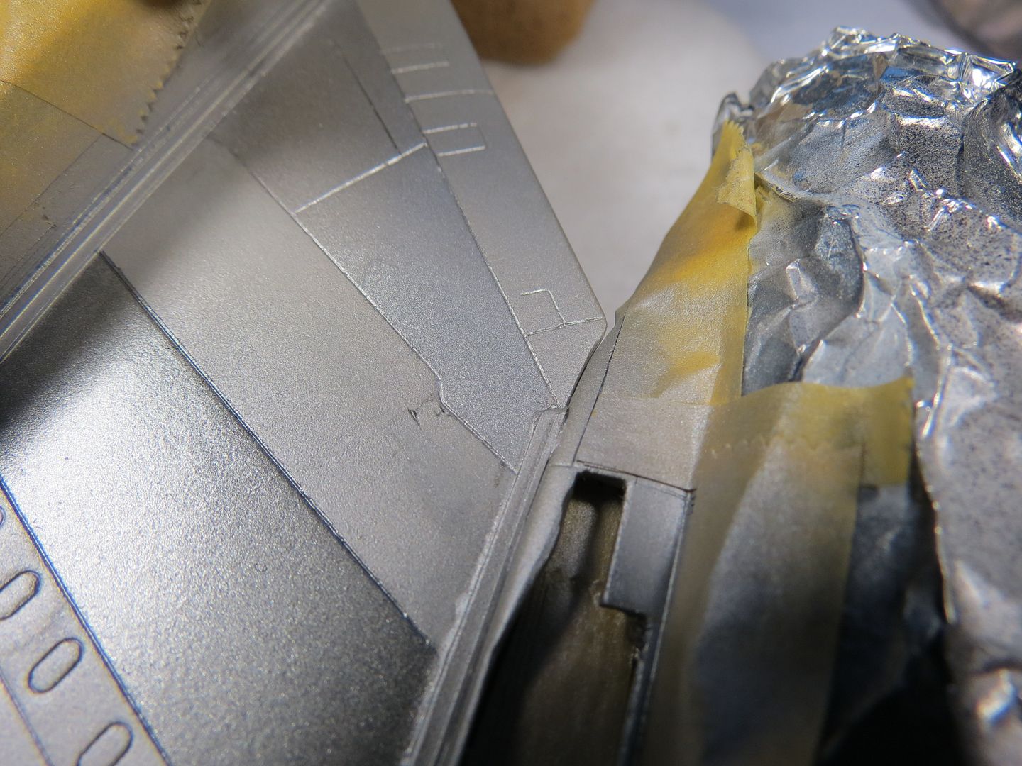

Per inaugurare l'evento ecco una foto di un grosso problema che e' comparso in questi giorni tra vernici e nastro da mascheratura Tamiya ....
togliendo il nastro ecco cosa ho trovato sotto ..... la mascheratura e' stata in opera per meno di 24 ore per effettuare un ritocco in un pannello ..... non riesco a trovare una spiegazione perche' e' successo proprio a lavoro quasi ultimato ...... a meno che il nostro Max non sia uno stregone VooDoo in incognito !!!!!!!
Qualcuno ha gia' avuto un probòema del genere ?????

Vigilante ha scritto:... togliendo il nastro ecco cosa ho trovato sotto ..... la mascheratura e' stata in opera per meno di 24 ore per effettuare un ritocco in un pannello ..... non riesco a trovare una spiegazione perche' e' successo proprio a lavoro quasi ultimato ...... a meno che il nostro Max non sia uno stregone VooDoo in incognito !!!!!!!
Qualcuno ha gia' avuto un probòema del genere ????? ...
Che Max abbia poteri extraterreni è un fatto acclarato! :-prrrr
Certo che mi è già capitato e la sequenza per rimediare é:

accidenti...sembra che la colla del nastro sia rimasta impregnata nella vernice, almeno a prima vista.
A volte capitano queste cose.
C'è poco da fare.... bisognerebbe delimitare la zona e carteggiare i "rilievi", rilucidare la plastica e ridare il colore. Sicuramente antipatico a questo punto del lavoro.

la mia sequenza e' abbastanza simile .... ma sono riuscito a rimediare usando i Post-It per la mascheratura e rimuovendoli immediatamente dopo la verniciatura ...
Spero che non ne saltino fuori altri !!!!!

Meglio di prima!!!! Ma poi cosa erano quei residui????
sembrerebbe che la vernice sotto il nastro di mascheratura si sia repentinamente trasformata in schiuma e poi risolidificata. e' stata assai dura da carteggiare ma sono riuscito a rimediare al guaio.......
