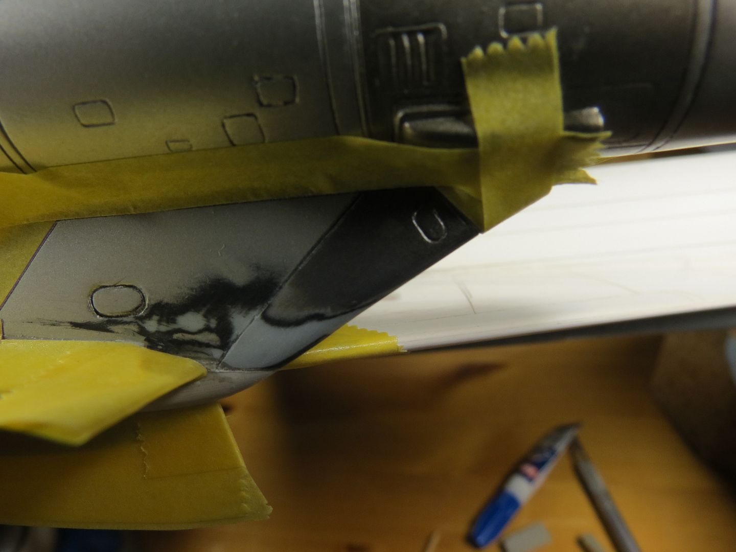

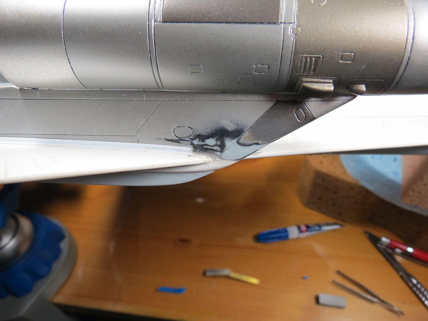

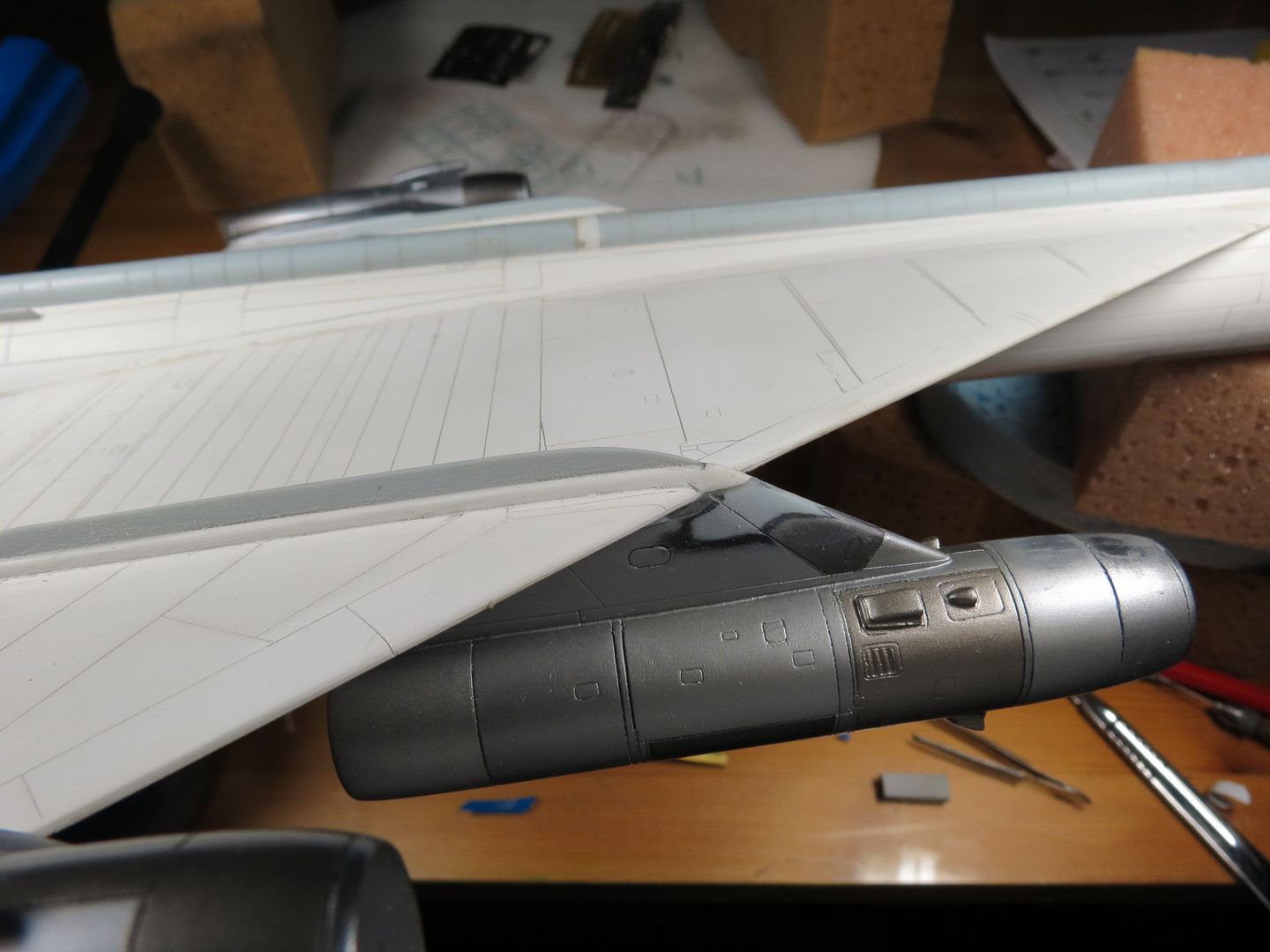

Un piccolo aggiornamento ma importante per me - finalmente ho incominciato con le mascherature per la verniciatura e riparazione dei danni di alcuni pannelli dei motori gia' verniciati a suo tempo .
La rifinitura delle giunzioni ala/piloni motori interni si e' rivelata assai piu' difficoltosa del previsto ...... a prima vista sembra che ci sia un ampio spazio di "manovra" ma quando ci metto le mani non e' piu' cosi' ed ho dovuto costruirmi alcuni attrezzini per riuscire a lisciare alcuni punti .
Installato le alette di controllo dello stratolimite sulle ali

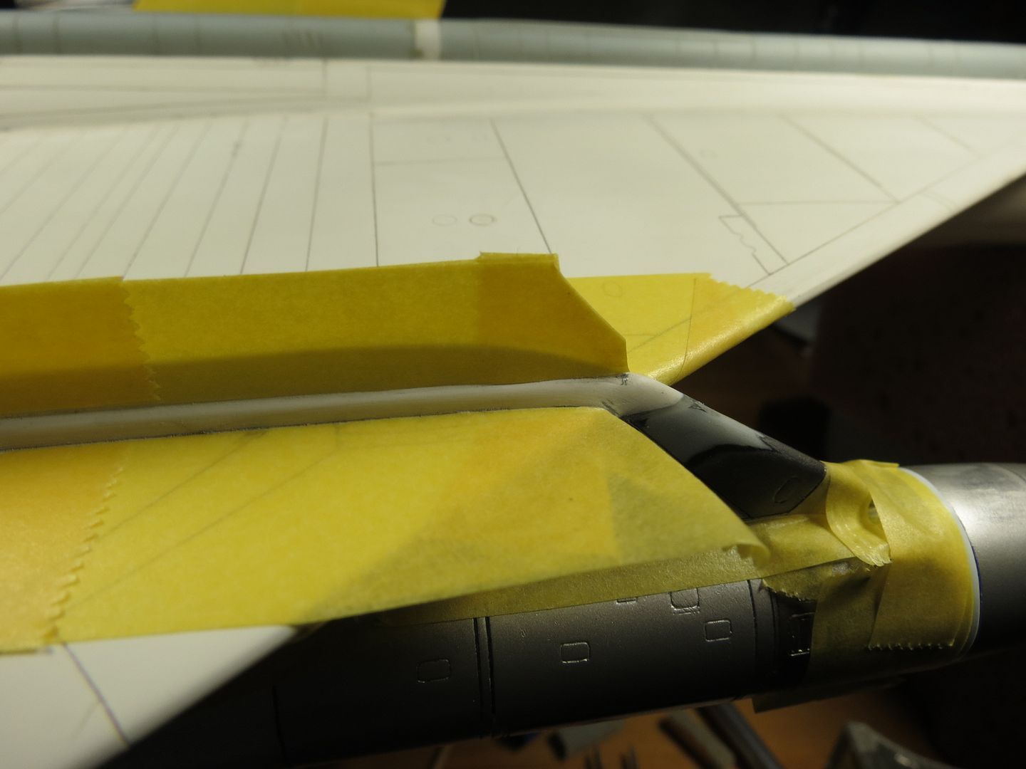

ed ecco le prime mascherature (ho fatto una buona scorta di nastro Tamiya)
Le mascherature piu' grandi le faro' a partire da queste con foglio di alluminio o strofinacci di carta, di oggi dovrei iniziare la verniciatura che sara' cosa assai lunga e complessa ..... incrocio le dita ..!!!! .
Questo e' tutto per oggi .

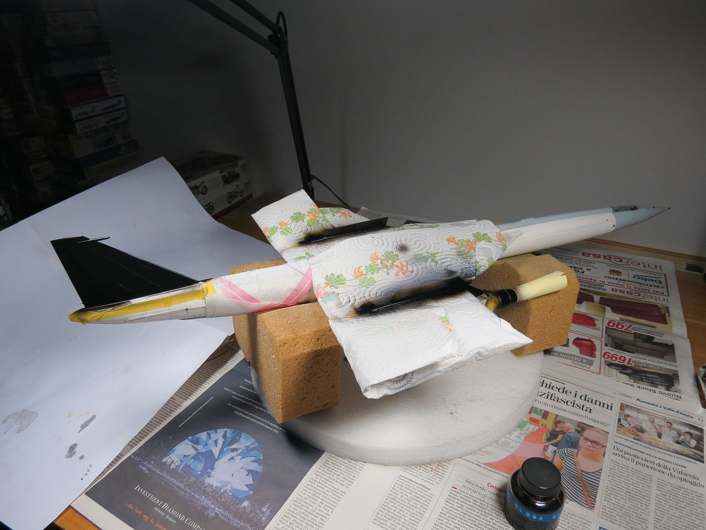

Eccovi accontentati ... al fondo di questo post troverete le prime foto della verniciatura - grazie per il commento

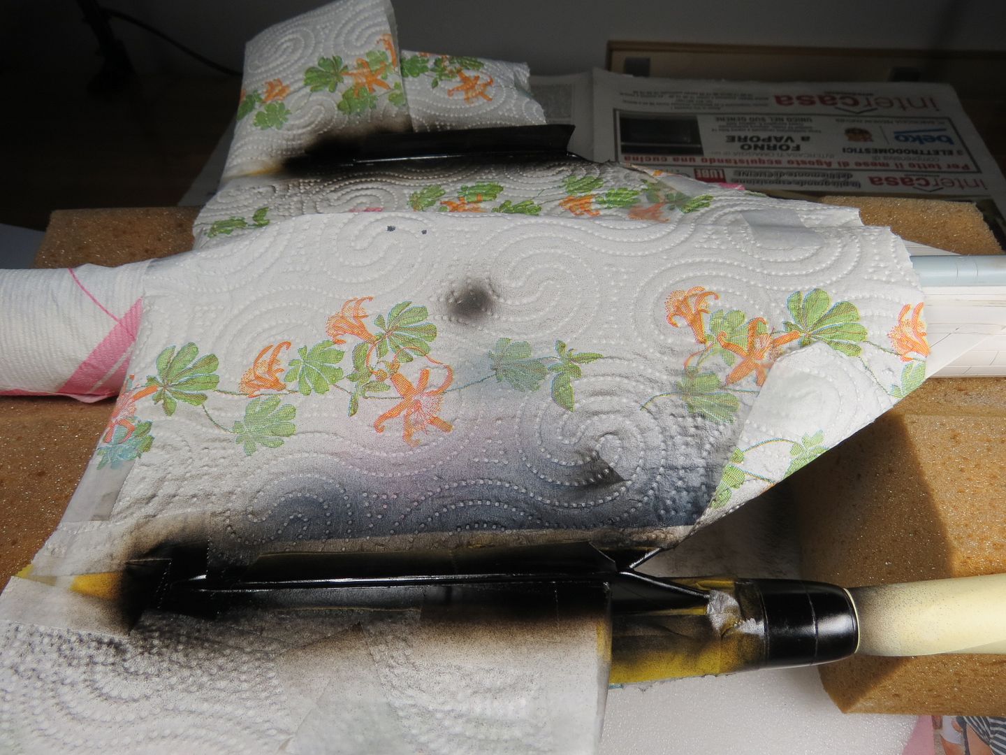

Ho fatto ben attenzione alla polvere ..... prima d'iniziare la verniciatura ho passato ben bene sia l'aspirapolvere che lo swiffer !!!!!

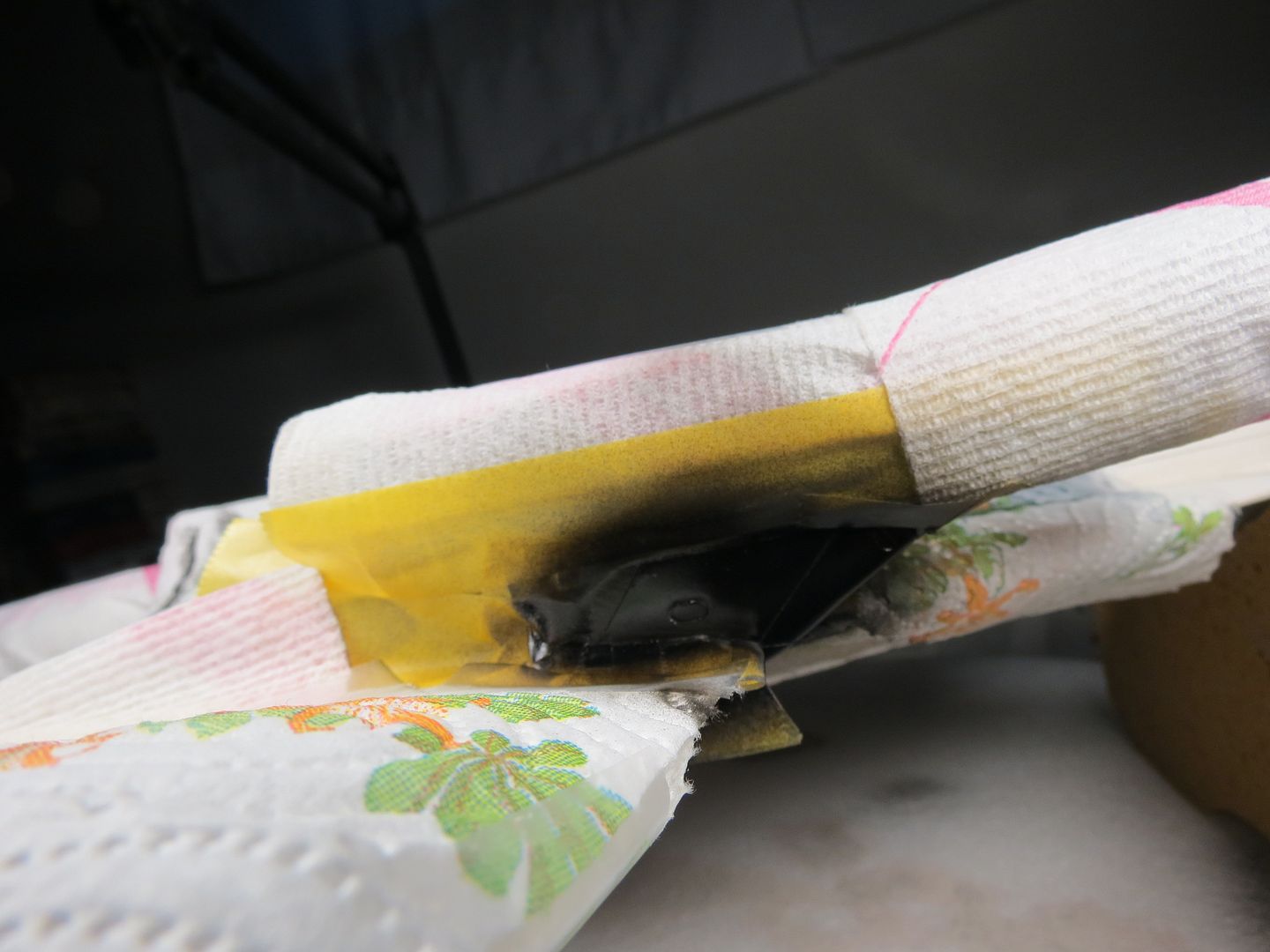

Per quanto riguarda il nastro per mascherare ....... lavorando su colori lucidi e su metallici Tamiya preferisco usare il nastro Tamiya a scanso d'equivoci ed errori !!!!
Ed ora ecco le prime foto, ho utilizzato il nero lucido di base anche per controllare bene le giunzioni tra piloni interni ed ali .
Sistemato il problema delle giunzioni ora attendero' un paio di giorni per garantirmi circa l'asciugatura completa della vernice !!!!
Per stasera e' tutto !!!!
