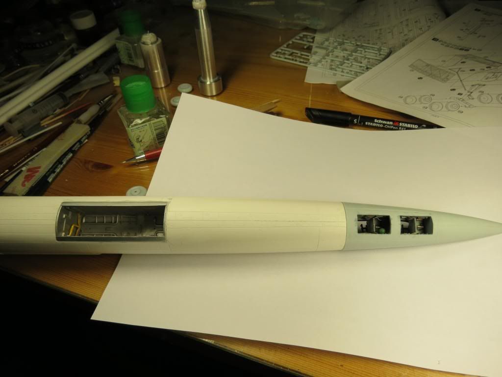

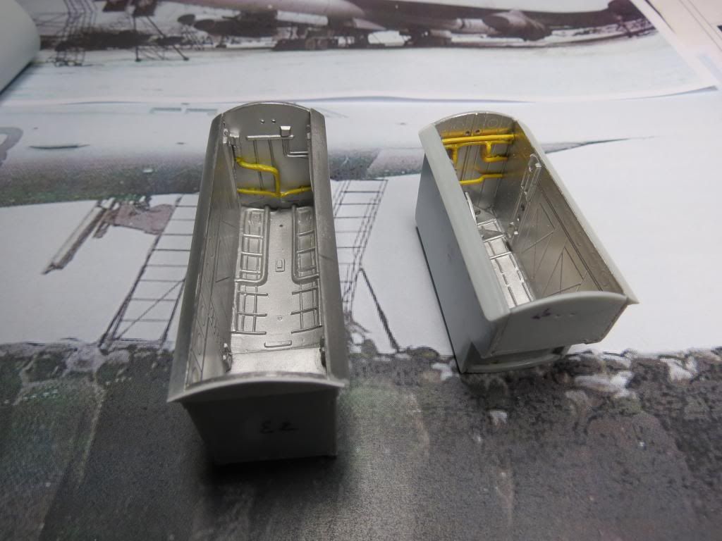

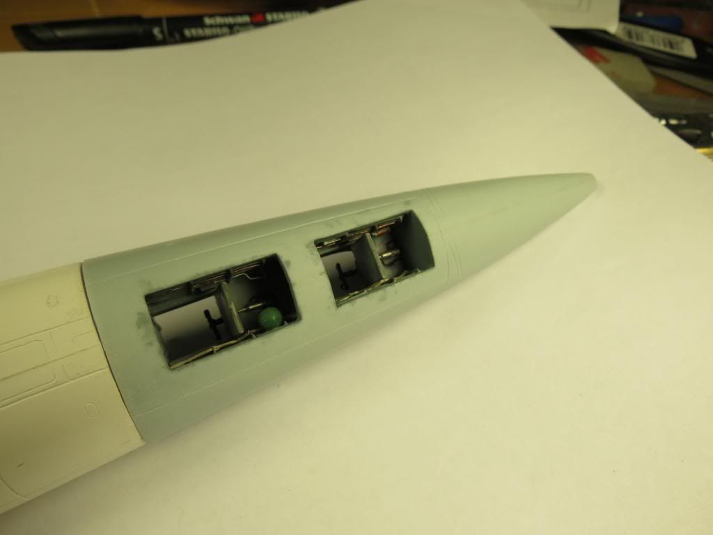

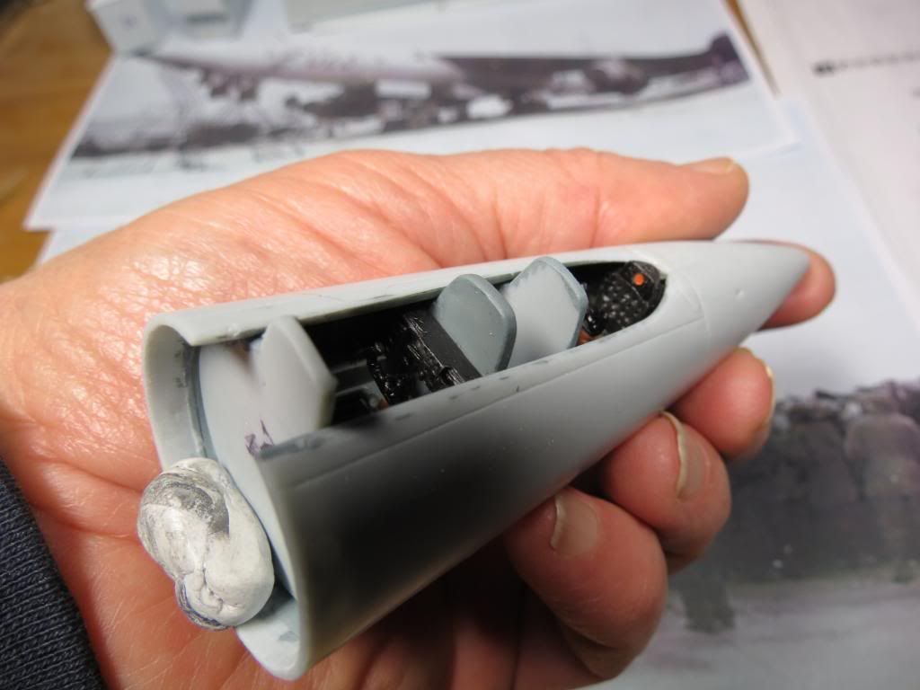

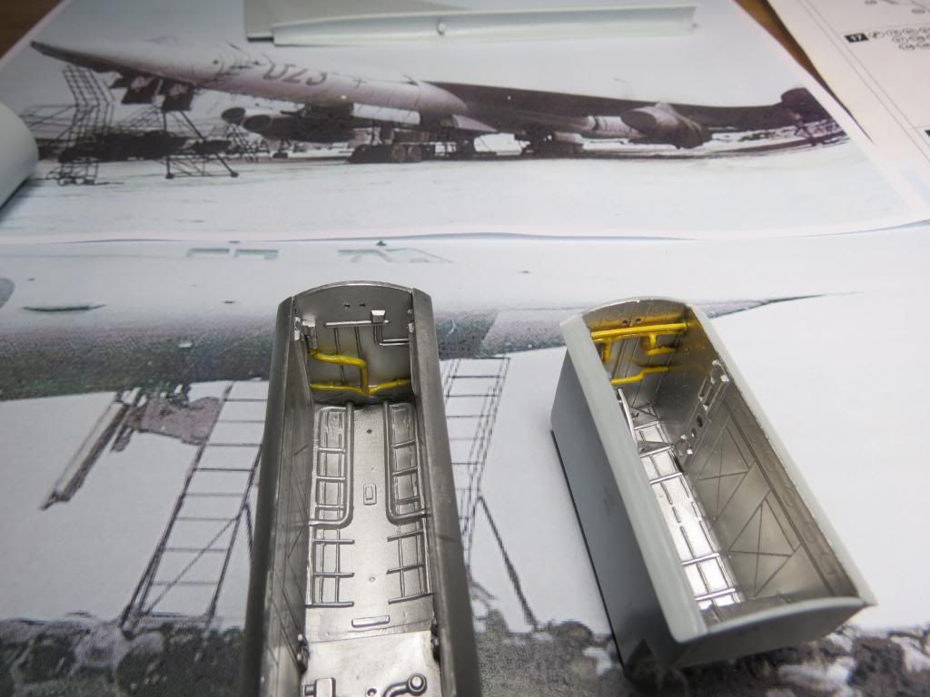

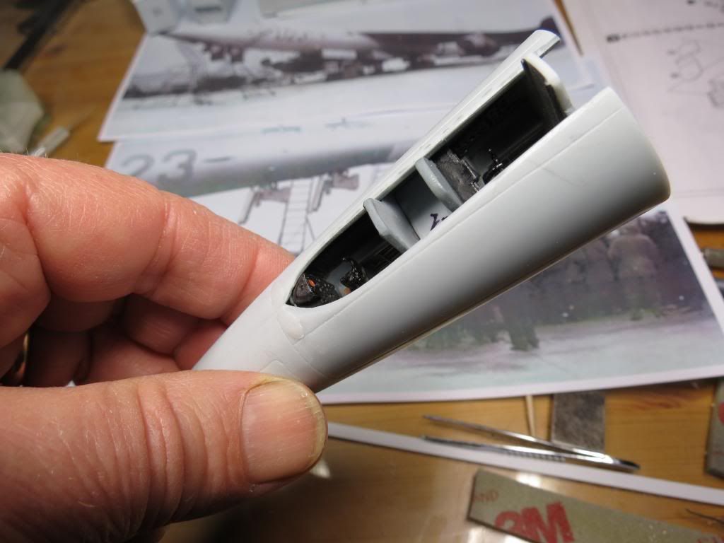

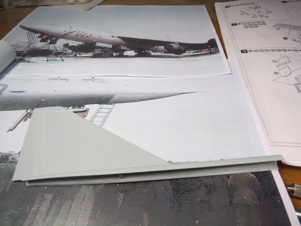

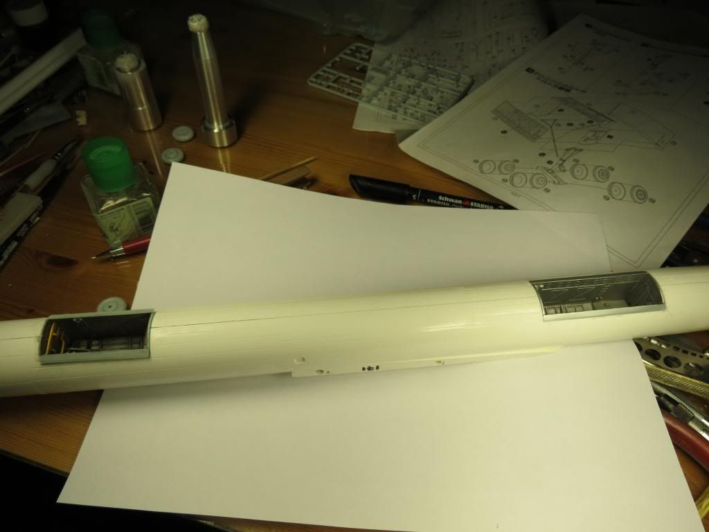

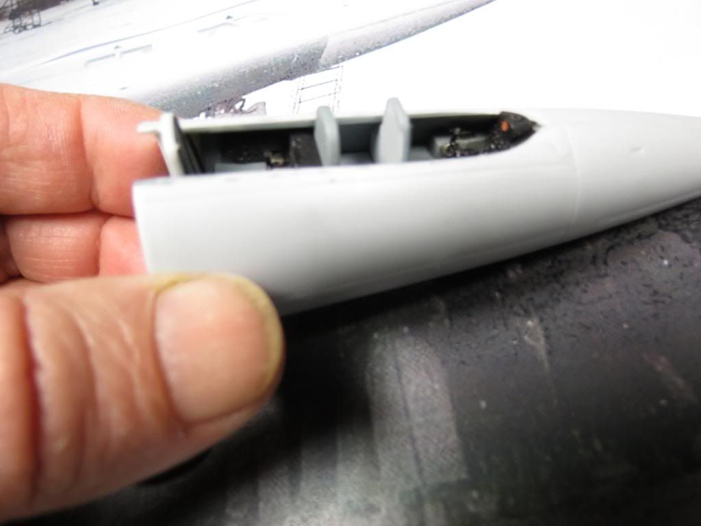

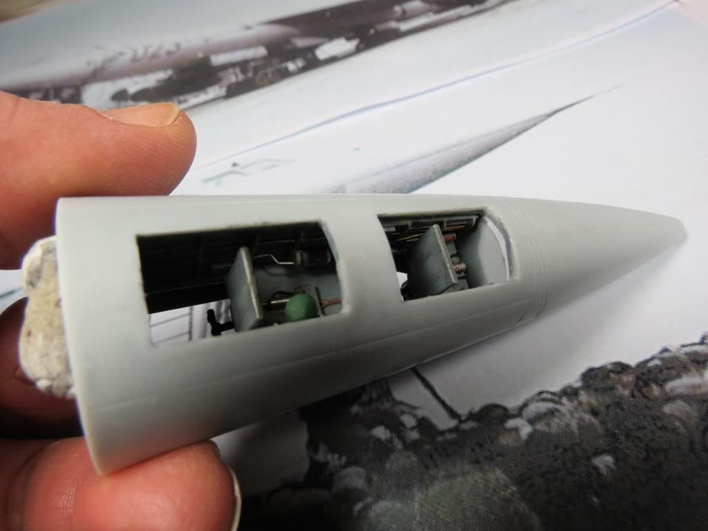

Ecco un altro piccolo aggiornamento sul mio progetto M-50 Bounder .

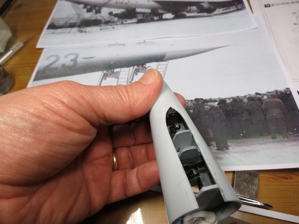

La parte anteriore della fusoliera in plastica e' ora completa e pronta per essere montata sul corpo principale in vetroresina della lunga fusoliera .

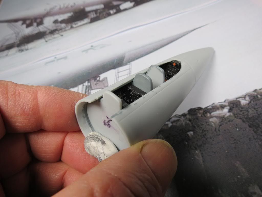

Vista superiore con gli abitacoli
Vista inferiore con i pozzi di scorrimento dei sedili eiettabili

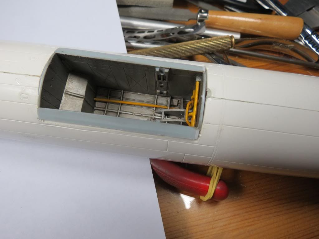

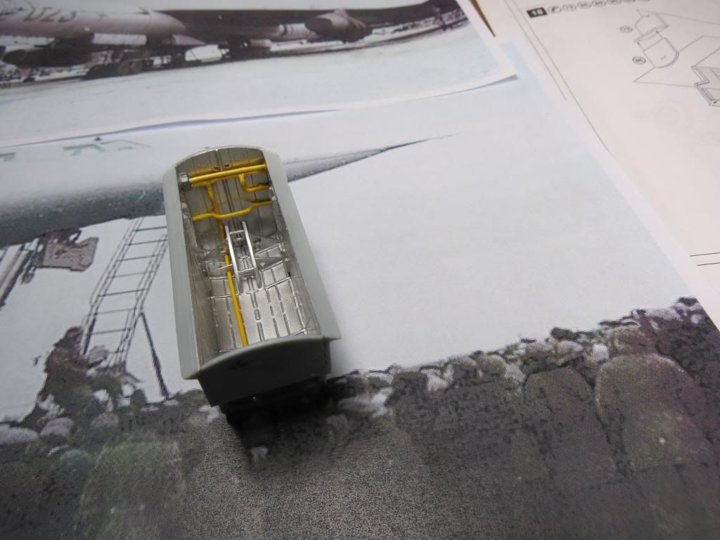

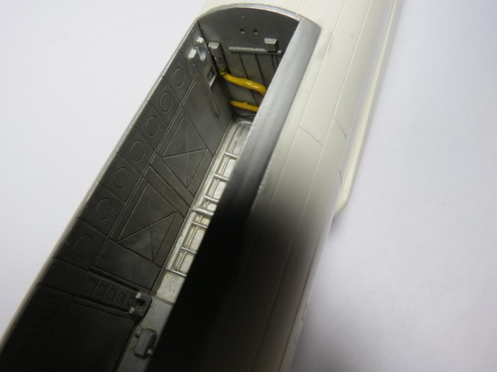

Vani dei carrelli principali (monotraccia) pronti per il weathering prima di inserirli nella fusoliera in vetroresina
Il grande piano di coda verticale interamente mobile

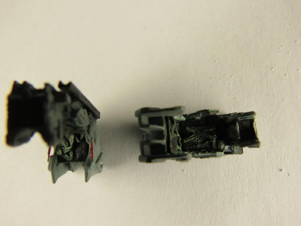

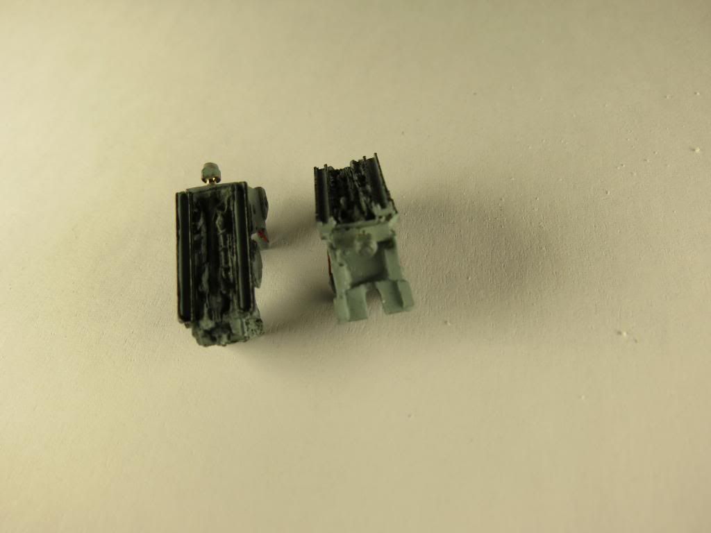

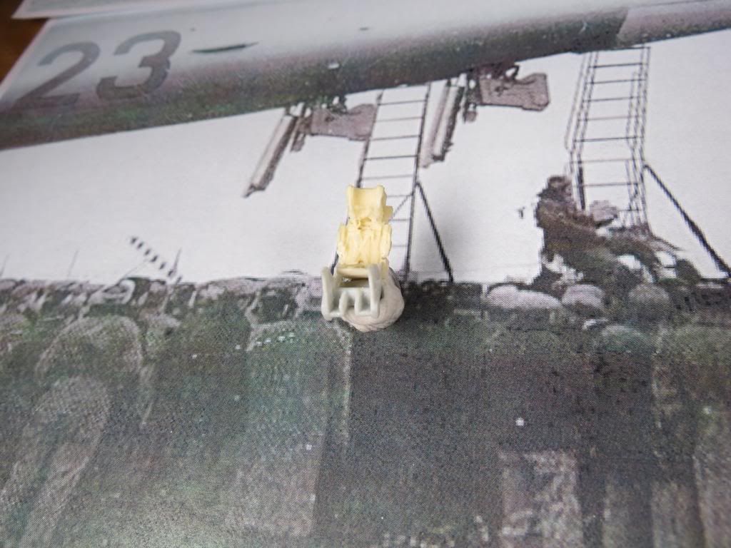

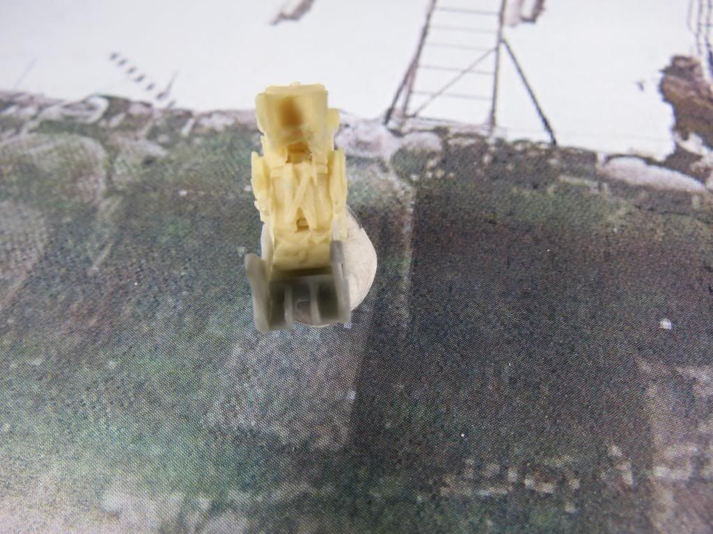

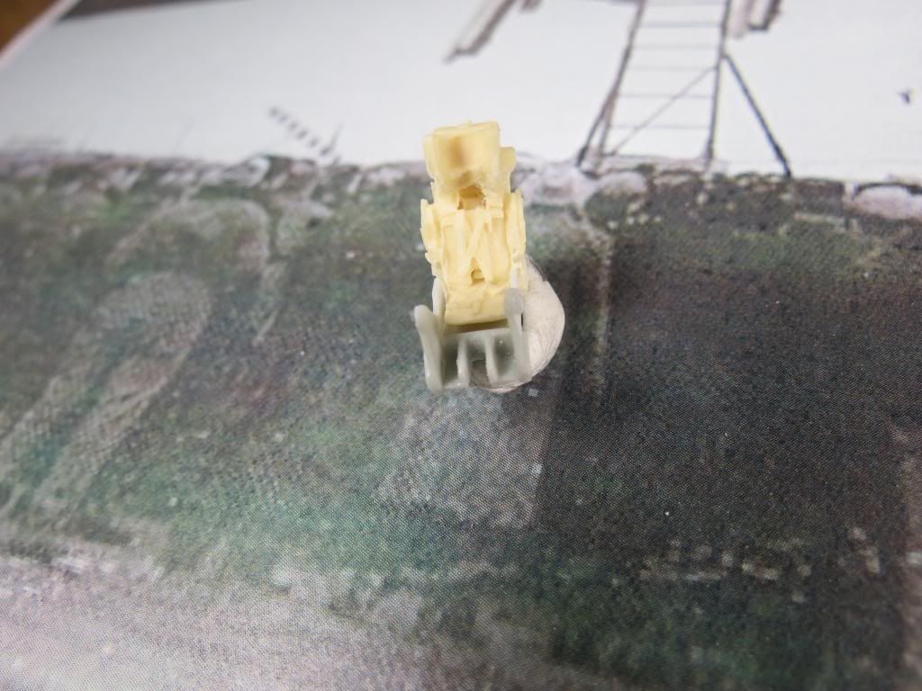

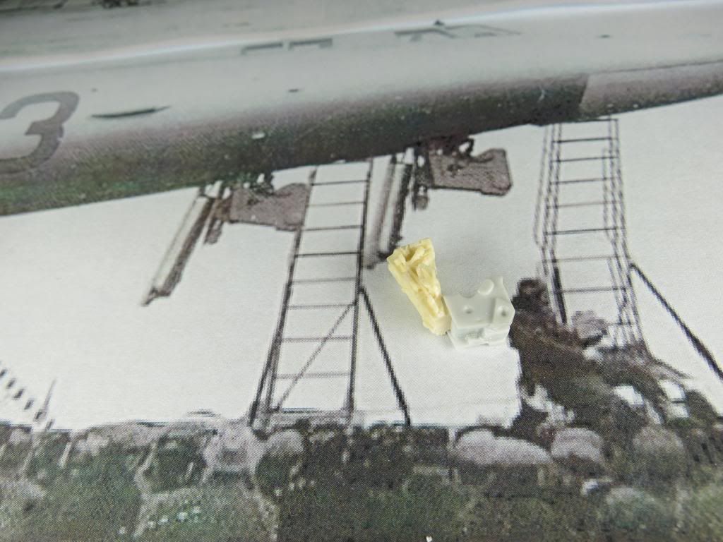

Le assidue ricerche non mi hanno fornito alcuna ulteriore foto dei seggiolini per cui ho cominciato il lavoro di dettaglio utilizzando parte dei pezzi del kit e parte dei seggiolini in resina KS-3/4 della Pavla con qualche elemento autocostruito dovrei riuscire ad ottenere dei seggiolini accettabili .
Per il momento e' tutto - ringrazio in anticipo i Visitatori .
Alberto

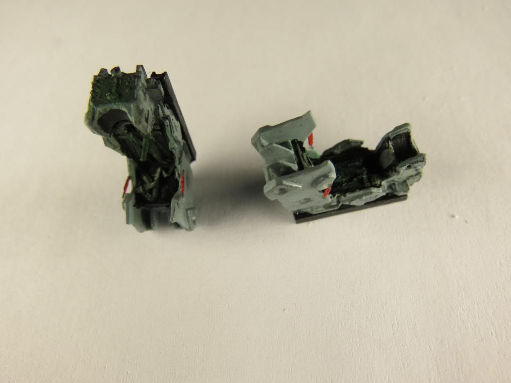

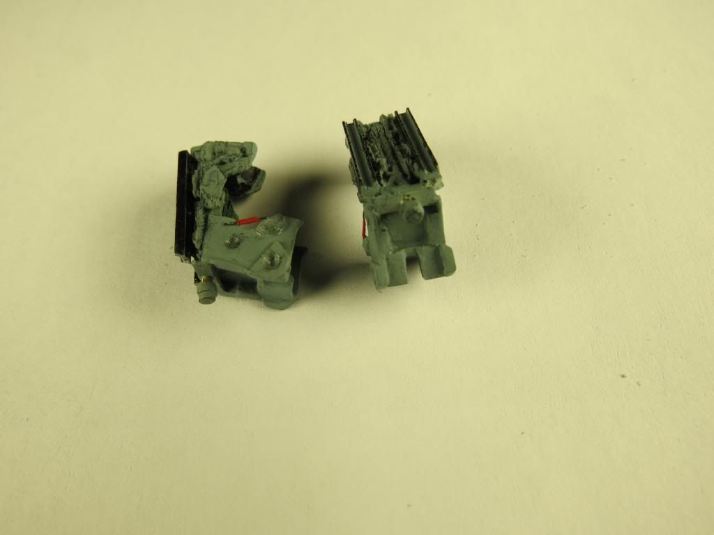

Stasera aggiungo un altro piccolo aggiornamento sullo status del progetto M-50 .
Vani dei carrelli principali weathered ed inseriti nei loro allogiamenti nella fusoliera in vetroresina

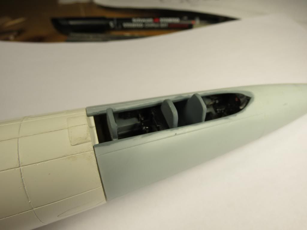

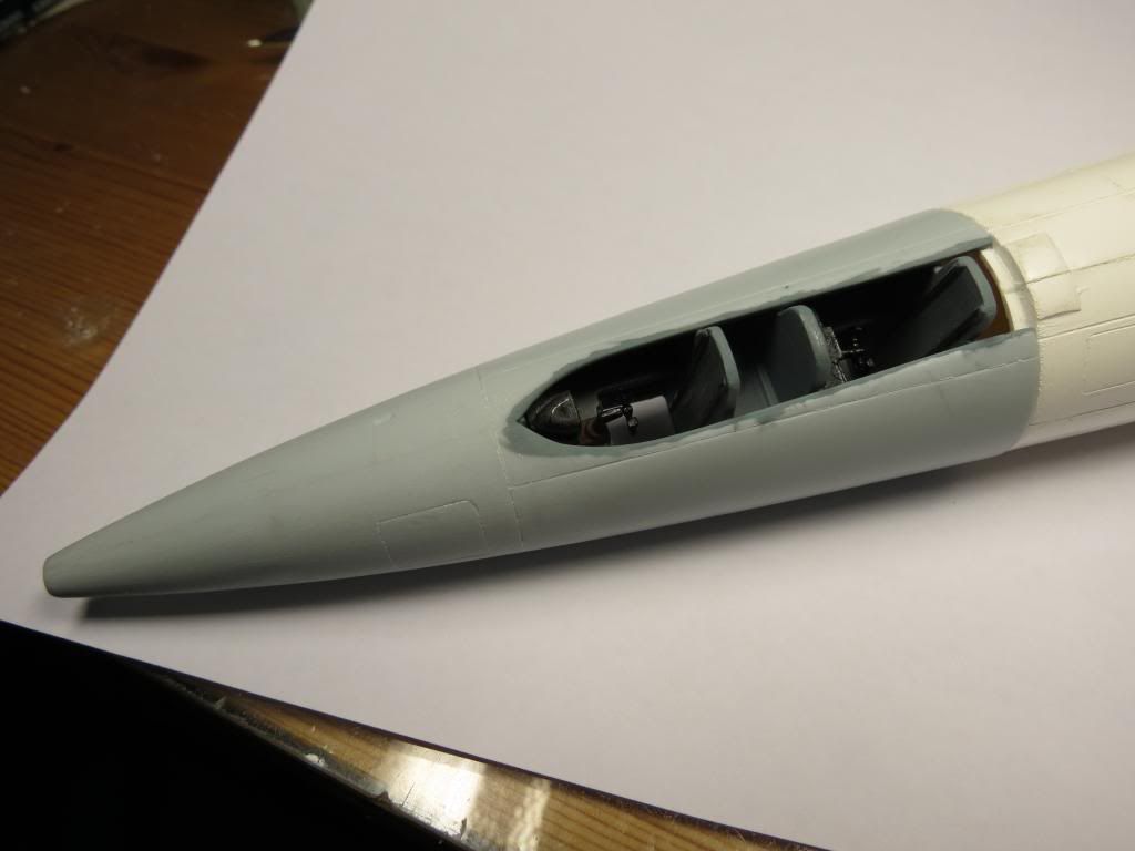

Sezione anteriore della fusoliera completa ed inserita sul corpo principale della fusoliera stessa

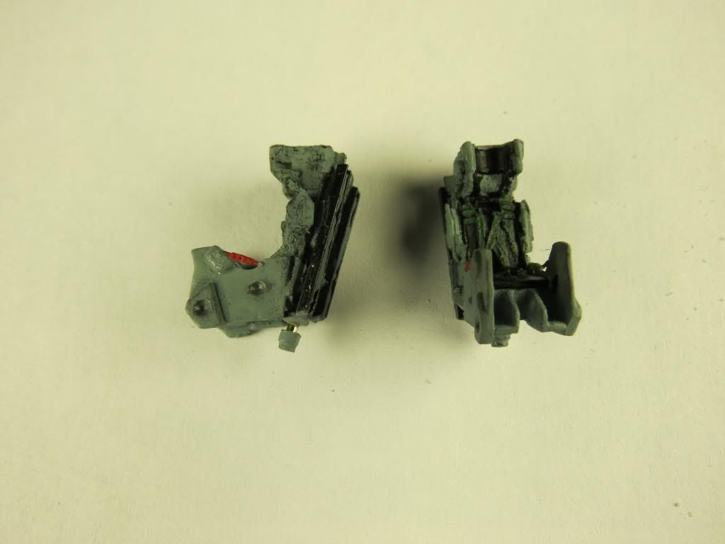

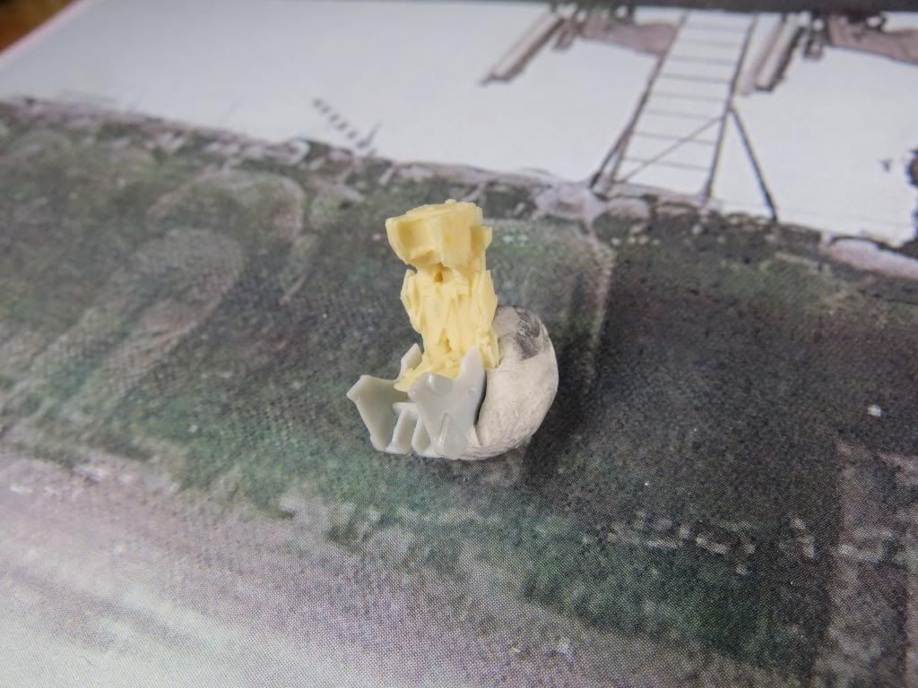

Seggiolini eiettabili autocostruiti, dettagliati, verniciati e weathered

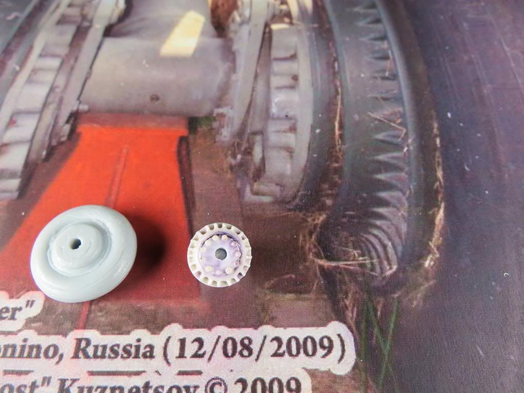

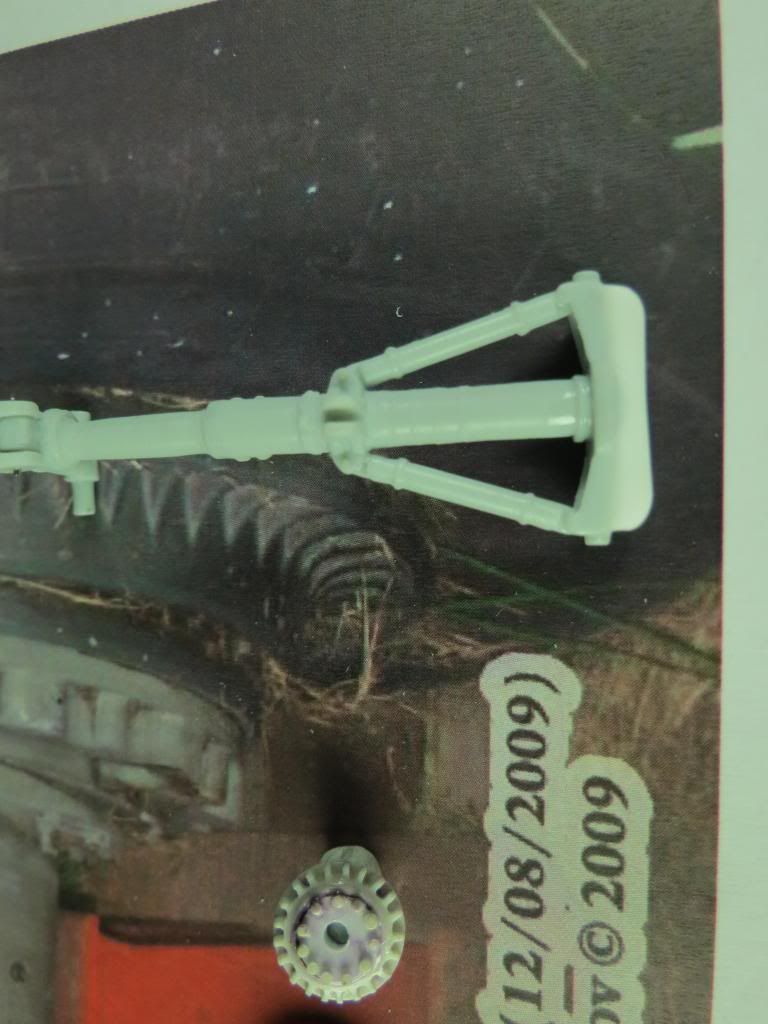

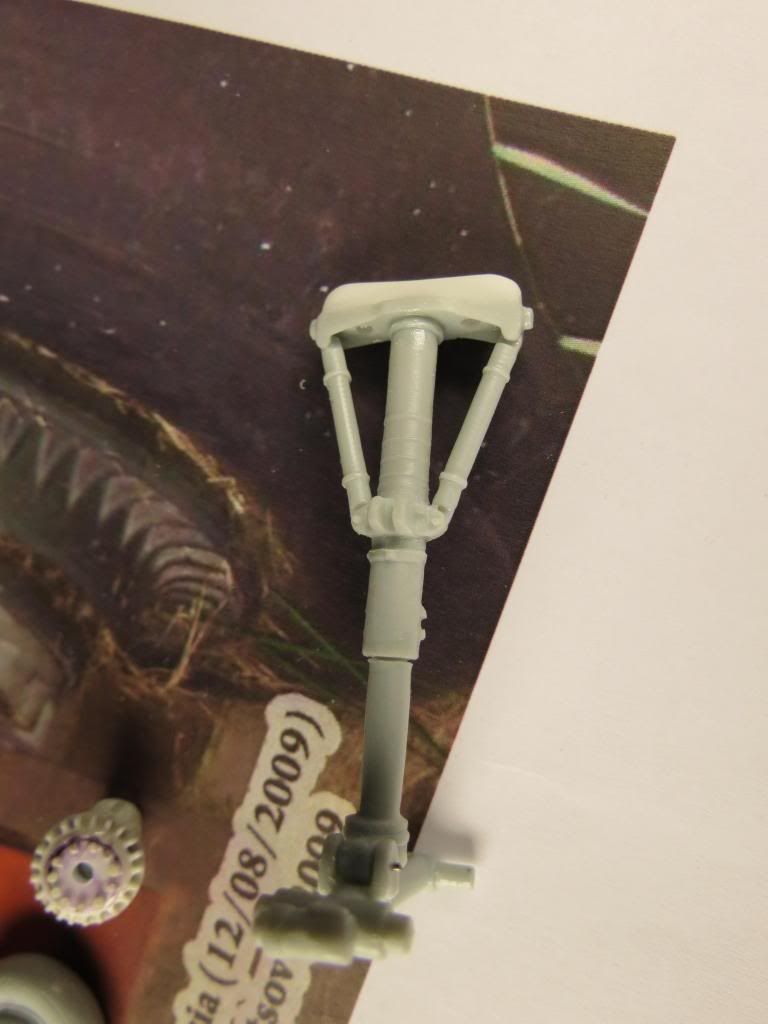

La traversa superiore di supporto del carrello principale anteriore opportunamente rinforzata - il pezzo originale non era in grado di sostenere il peso del modello senza flettersi .

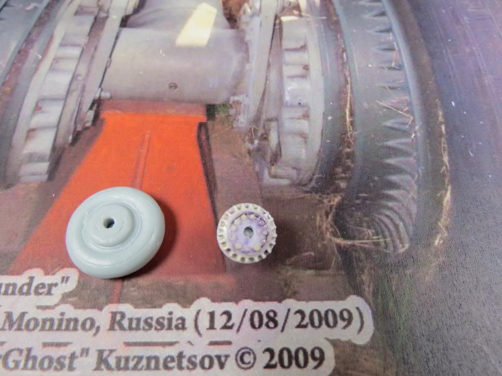

Nelle ultime due foto si vede una ruota dei carrelli principali in condizioni originali ed il master (composto da 35 singoli pezzetti) che ho realizzato per riprodurre al meglio i mozzi delle ruote principali - un amico provvedera' a realizzarmene un set in resina per modificare tutte le ruote .
