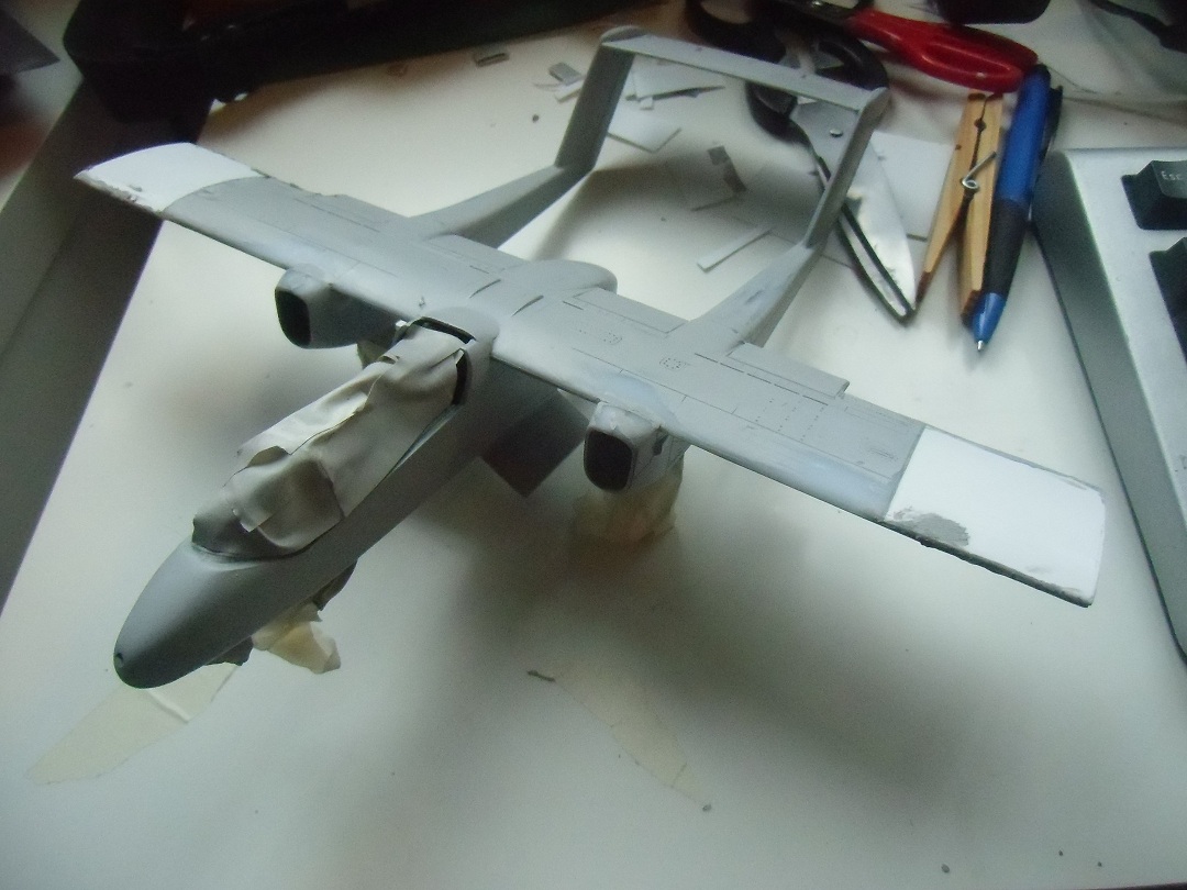

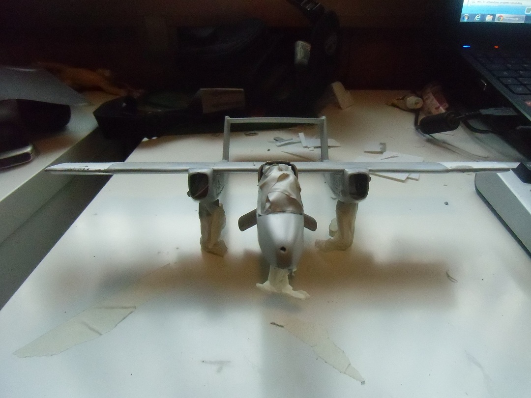

eccoci quì con il bronco; dopo un po di mesi..ci rimetto mano ma non sarà più GB vietnam

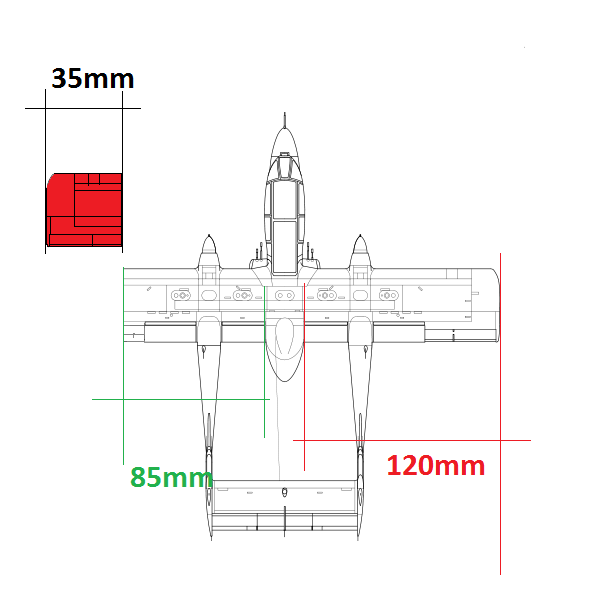

notando le foto ho visto che i bronco montavano l'estensione alle ali, invece il modello proposto ha l'ala corta e alle estremità i rail per i sidewinder, ma non ho trovato neanche una foto con tale configurazione... ma confrontando le immagini degli schemi...sono due ali differenti
qualcuno ha immagini a proposito?

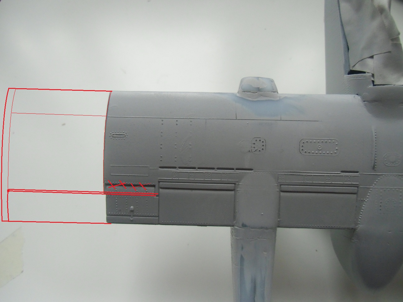

chi cerca...... trova...
http://www.combatreform.org/killerbees2.htm
la storia del bronco.... e la foto del prototipo ad ala corta....

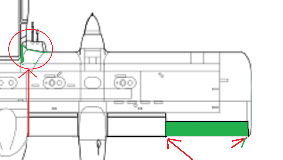

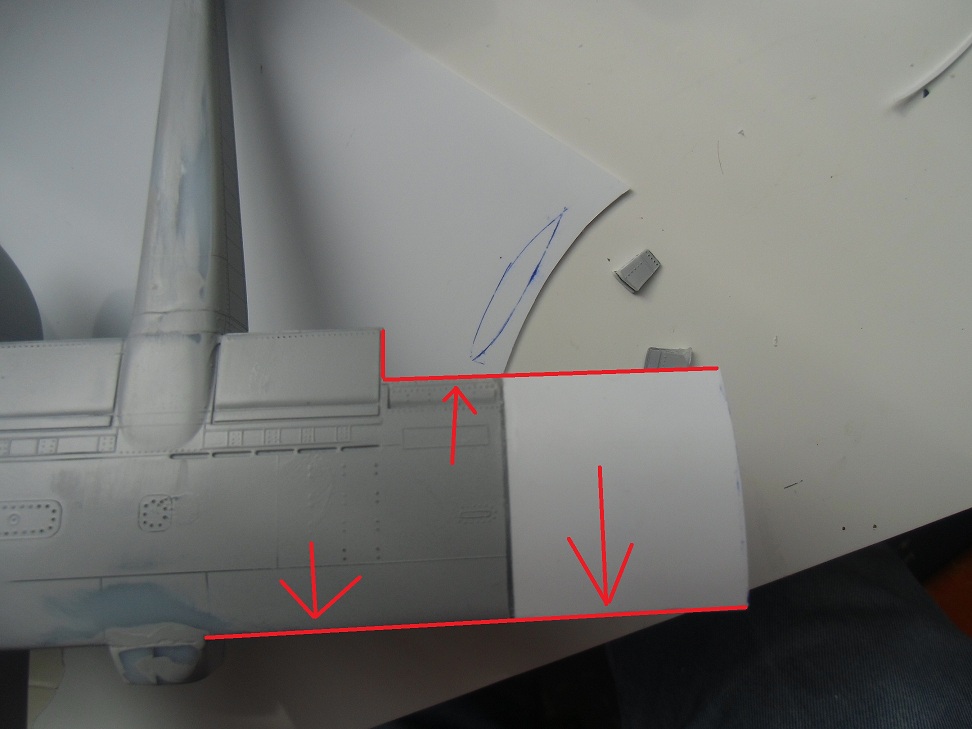

in pratica avevano un'ala corta e alle estremità andavano le rail dei missili; ma all'occorrenza si aggiungeva l'estensione per supportare il maggior carico dovuto alle bombe e alle taniche; e soprattutto per avere una maggiore stabilità; visto che, era essenziale, sui modelli successivi e alla produzione di serie , si ritense che l'ala di maggior estensione era necessaria e fondamentale... non ne sapevo di questa storia..
l'ala all'inizio era di 4 metri , poi portata a 6 (12 metri di apertura alare) ;l'ala del modellino misura 85mm equivalente (X48) a 4 metri
perciò dovrò allungarla e portarla a 12 Cm allungandola di 3,5 Cm
fonte --> http://it.wikipedia.org/wiki/North_Amer ... -10_Bronco
iniziamo.....e vediamo che riesco a combinare :-GAZZ

Re: OV-10A -BRONCO- rebuilding-

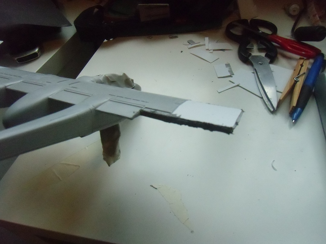

e per oggi... mi fermo, aspetto che tutto tiri bene e domani inizieremo a dare la forma definitiva....................... :-Figo :-oook

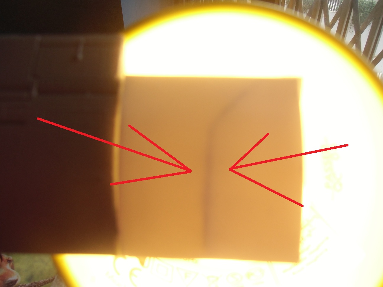

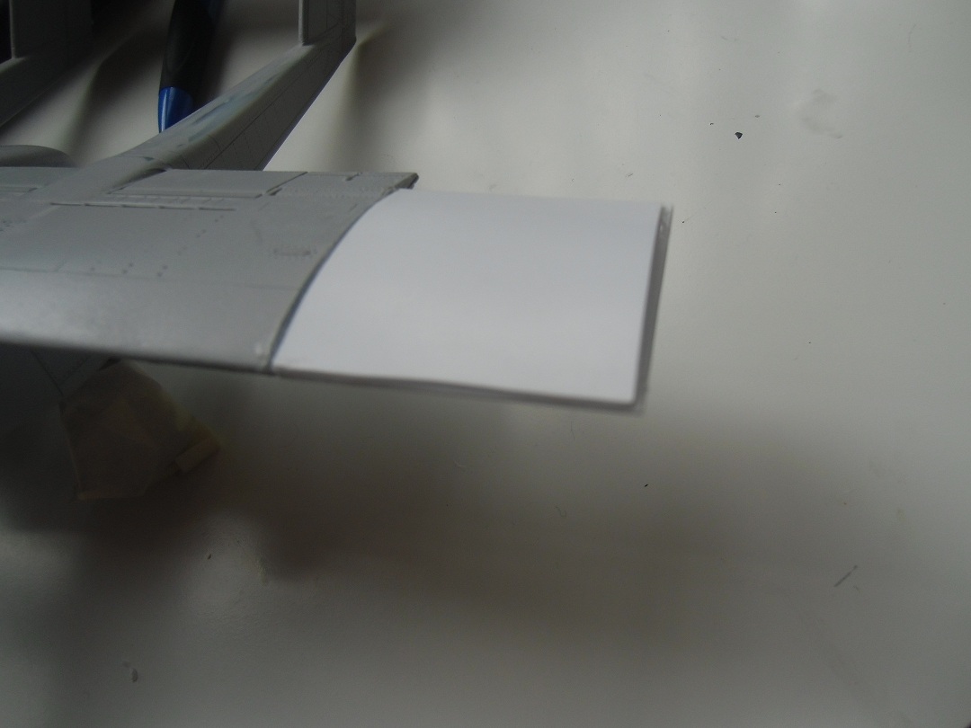

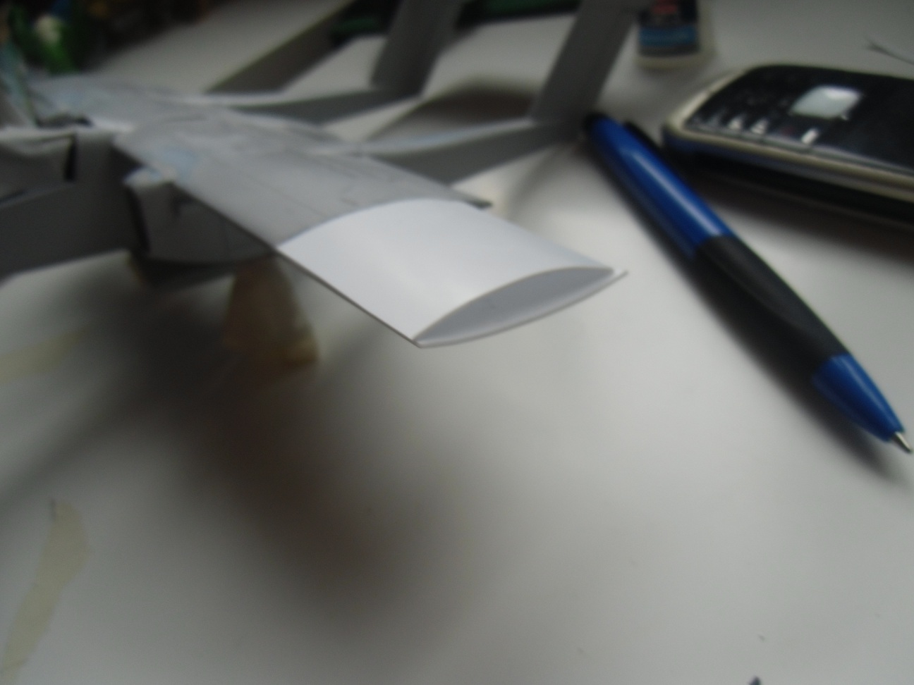

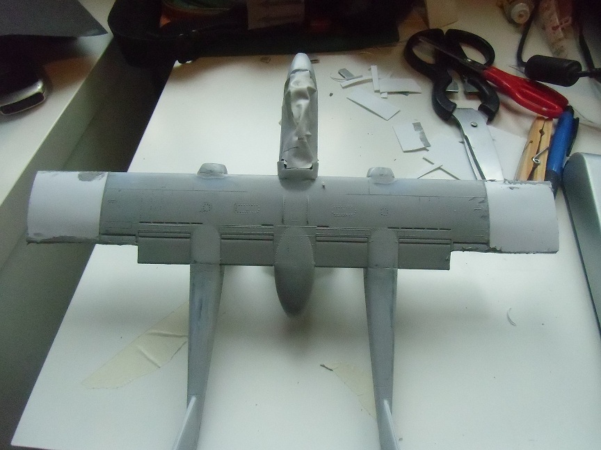

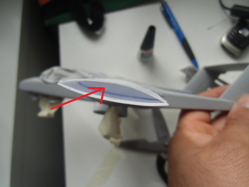

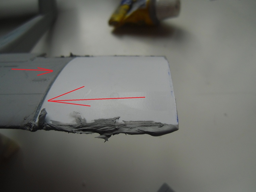

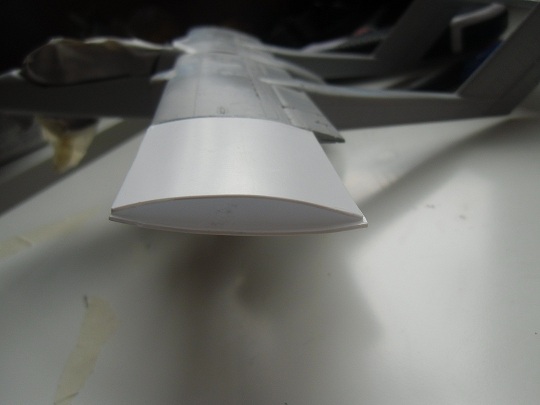

ho attaccato due sezioni di plasticard 0,5 a misura lasciandomi un pò di tolleranza per poi rifilare e carteggiare<,

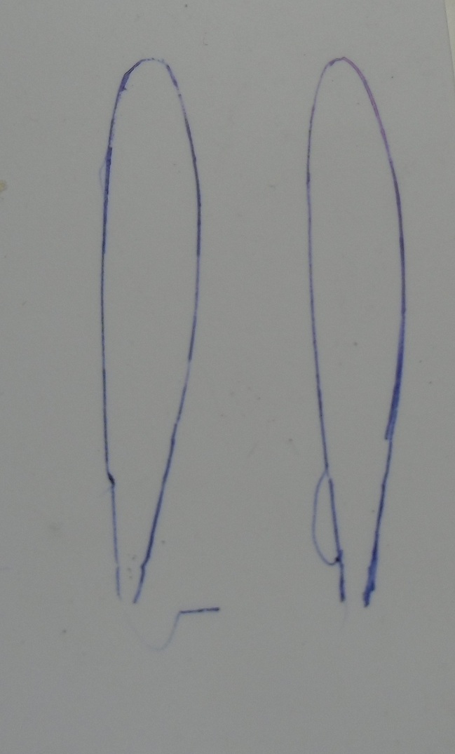

per irrobustire ho inserito una sezione sagomata....

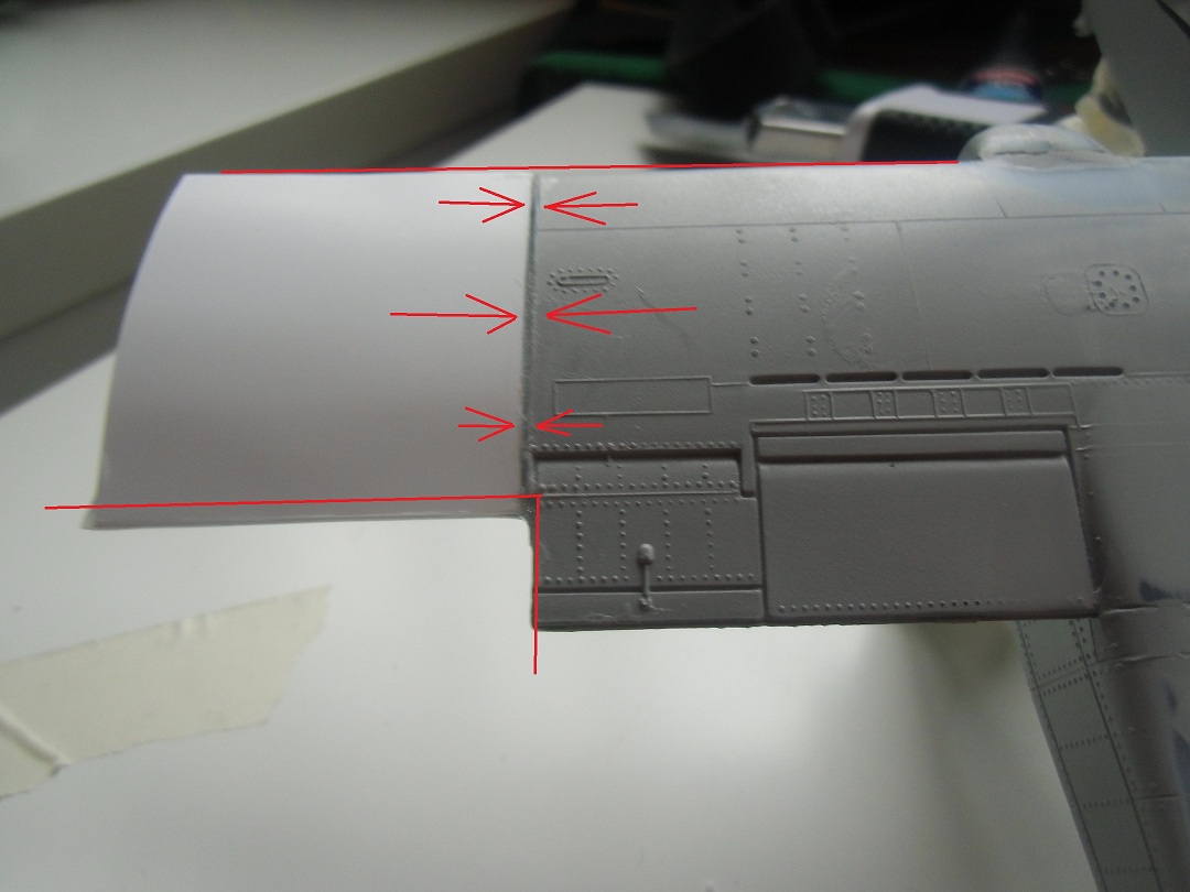

poi ho rifilato portando a squadra...e portare a misura il piano alare, la giunzione della "saldatura" è venuta abbastanza a filo...

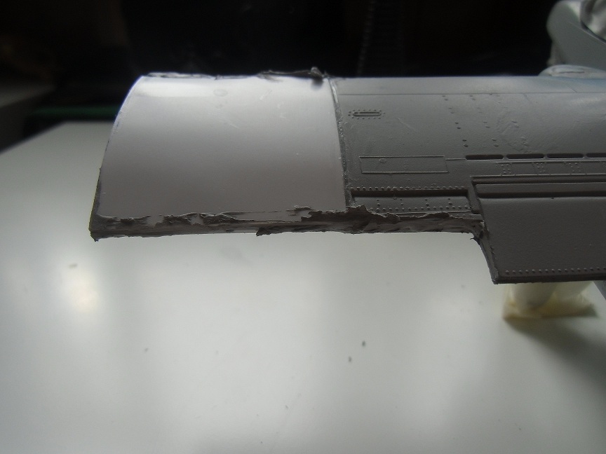

gli ho dato una lieve carteggiata per vedere cosa succedeva,, e per il momento tutto bene; poi ho stuccato il bordo d'attacco per poi una volta indurito, levigarlo a "tondo"
anche il posteriore...dove andrà poi il flap
per il momento aspetto che si indurisca tutto...
questa sarà la modifica sostanziale dell'ala

Eccellente lavoro Eugenio! :-oook :-oook :-oook
L'unica cosa che mi sento di dire è che forse avrei inserito almeno tre centine per ogni lato al fine di garantire maggior rigidità e mantenimento della forma all'insieme. Capisco anche che si sarebbe trattato di un lavoro più lungo e, tutto sommato, noiosetto.
Ancora complimenti.
PS: avevo completamente dimenticato che i prototipi del Bronco erano dotati di quella alettina di apertura ridotta.
