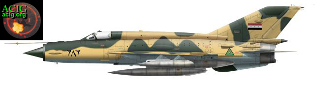

ne approfitto per chiedervi una info sul colore della parte inferiore,
tra le immagini che ho esaminato ho vostro dei mig iracheni con la parte inferiore colorata sia grigia che col tipico grigio azzurro ,
tutte le foto che ho sono di modelli molto usurati e in pessime condizioni, scattate dagli americani dopo l'invasione.
io pensavo di utilizzare l'XF-23 tamiya in rapporto 1:1 con il bianco, perchè ho paura che venga troppo scuro dopo i lavaggi e i trasparenti,
cosa mi suggerite?
ADORO LE CAMO TUTTE GRIGIE
Messaggi: 47493
Re: Mig-21 bis IqAF - Eduard 1/48
Se lo schema che vuoi riprodurre è questo....
Immagine inserita a scopo di discussione - fonte www.acig.info
Allora l'XF-23 puro va bene Michele. Poi fai sempre in tempo a schiarire con un post shading... anzi, anche meglio. ;)
Nella scatola dovresti aver trovato una sorta di dima in fotoincisione per l'incisione di una pannellatura ovale (circa) sul dorso dell'ala... l'Eduard ha completamente dimenticato questo dettaglio. Ricordati di aggiungerla!

Messaggio da Vegas »
Si Valerio, lo schema è esattamente quello, unica differenza ho notato che in tutti i disegni l'anello esterno della presa d'aria è colore metallico scuro mentre in molte immagini reali si vede che è verniciato come la livrea. Penso di adottare questa soluzione appunto e dare continuità alla livrea anche su questo elemento.
