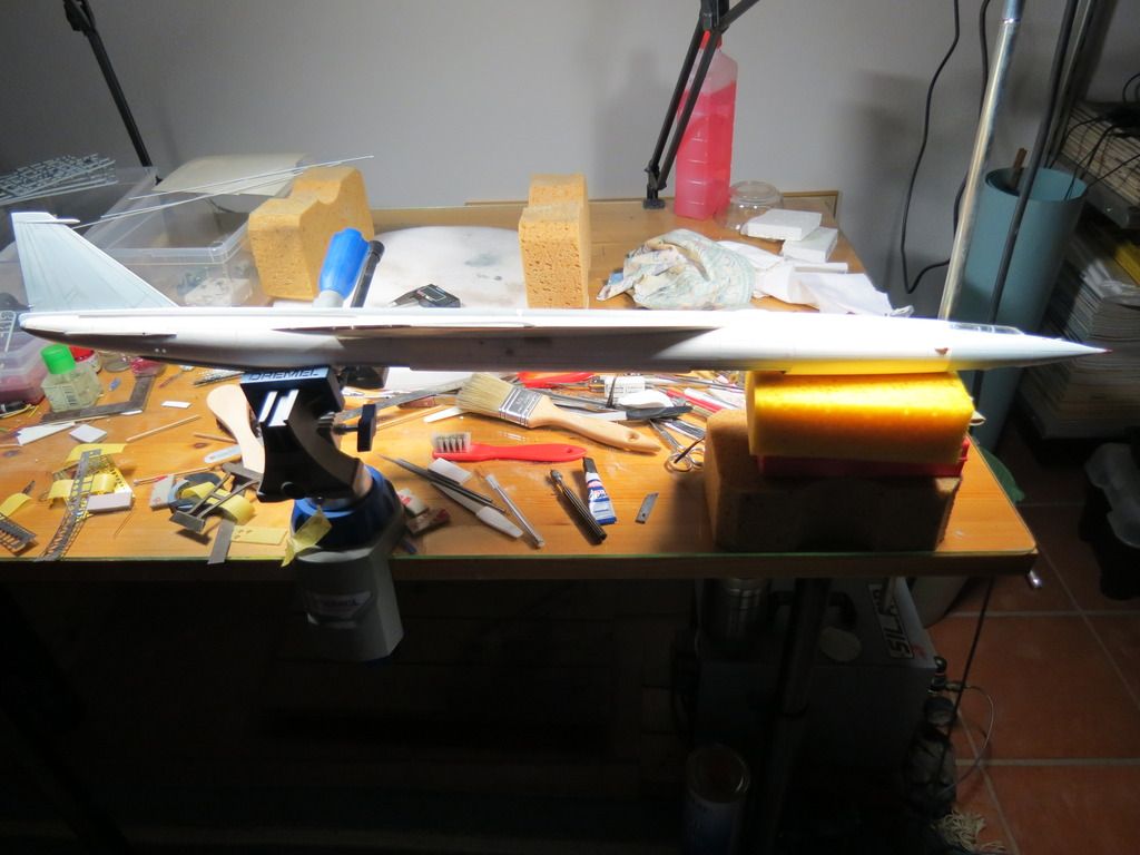

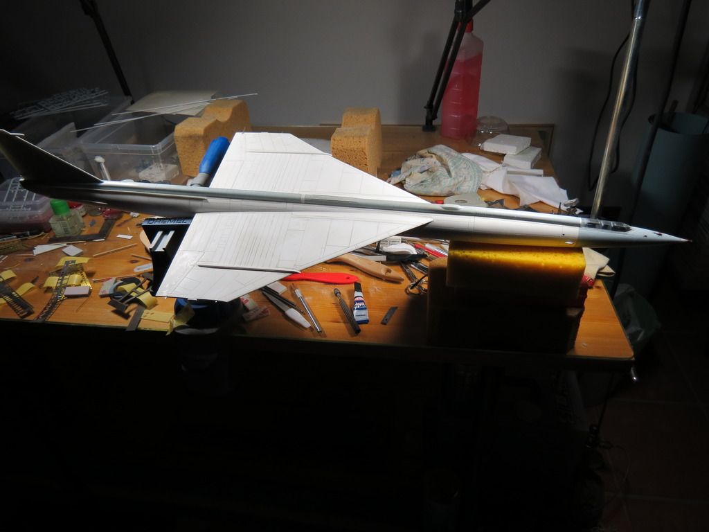

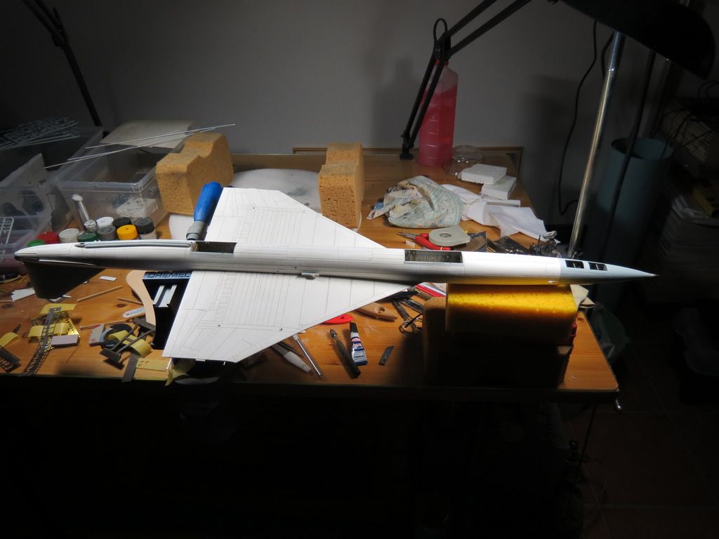

Riguardo il Bounder qualcosa sono riuscito a fare .... ho completato la reincisione di tutti i pannelli (anche quelli di diametro 2 mm.) e stavo levigando tutta la superficie con lana d'acciaio finissima, poi dovro' lavarlo e sgrassarlo per bene prima di procedere all'installazione dei motori gia' pronti da tempo .
Sui motori in gondola mi sono accorto solo ora che la terminazione posteriore del pilone e' sbagliata rispetto alle foto, sia per forma che per dimensioni, per cui dovro' provvedere alle necessarie modifiche .
Ecco il modello allo stato attuale ...... si notano chiaramente le numerossisime correzioni delle incisioni perche' il vetroresina usato per questo modello contiene molti microgranuli che urtati dalla punta dell'incisore la deviano dal percorso previsto .....per cui ....colla al cianoacrilato e carta seppia 111111111

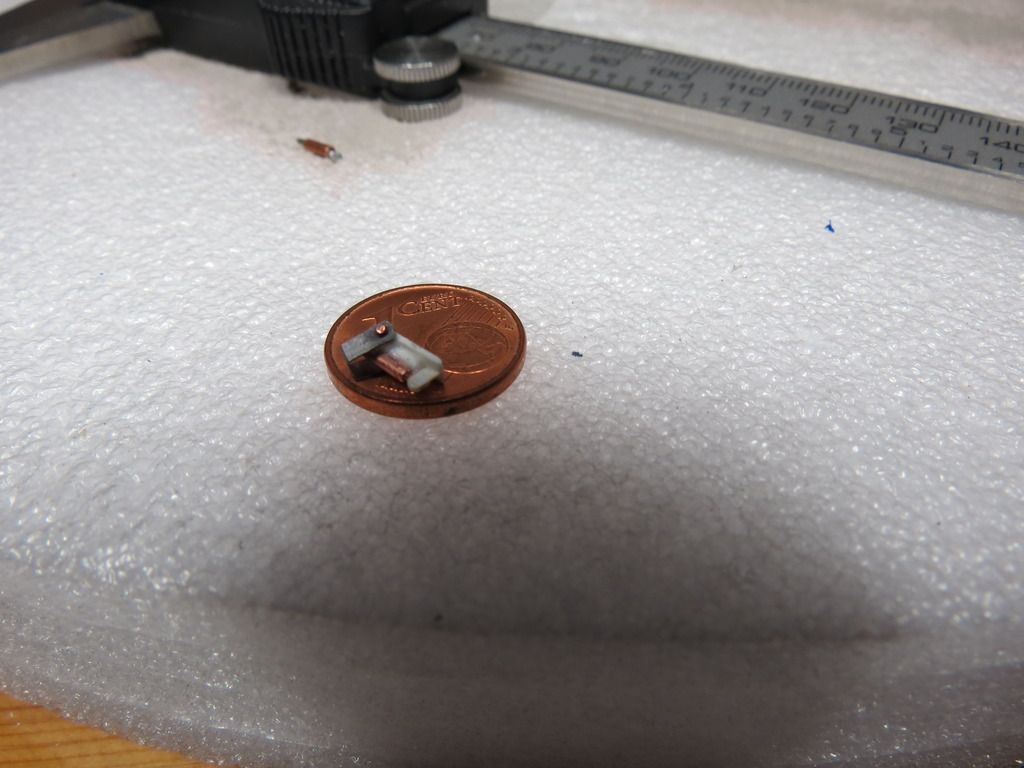

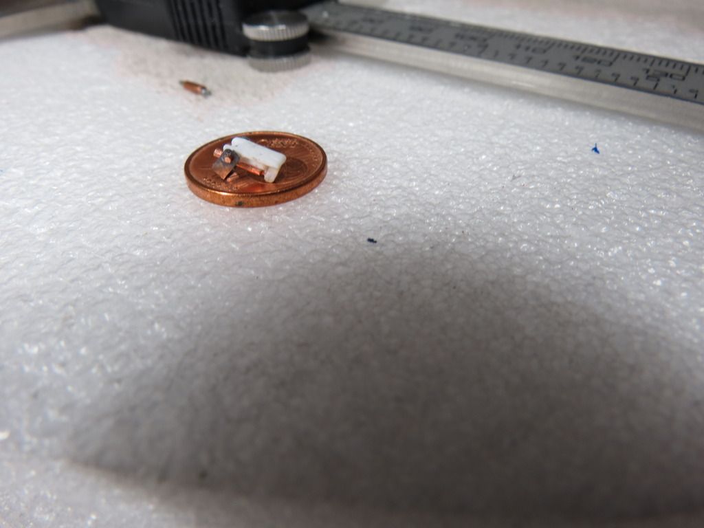

Durante questi maneggiamenti e' andato perso il pattino di coda cosi' ho dovuto ricostruirlo, il pezzo sulla monetina fa 1€cent e' formato da 12 pezzettini !!!!

Ottimo lavoro davvero!!!
Prende forma il bestione!

Ciao Alberto vedo solo ora il wip,bellissimo aereo
e bellissima realizzazione,specie la reincisione di un
Modello così grande.

Personalmente mi avvalgo di carte/tele abrasive tradizionali abbondantemente bagnate e paste abrasive. Quali vantaggi rilevi nell'uso della lana d'acciaio e a quale gradazione di abrasivo può essere paragonata? Lavorando su un materiale molto più tenero come il polistirene immagino che già 250g durino una vita modellistica oppure dopo qualche tempo si riempie di residui e deve essere sostituita?
