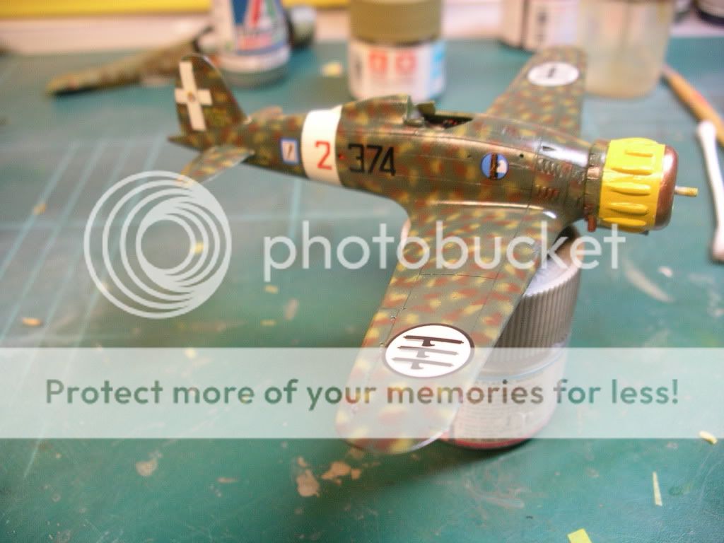

Donald ha scritto:
SKATT75 ha scritto:Ciao Claudio , complimenti lavoro superbo :-oook
Che tipo di tecnica hai utilizzato per riprodurre la mimetica ? perchè prima o poi vorrei fare anch'io questo modello .
grazie dei complimenti. Ho utilizzato l'aerografo con colori Gunze e Tamiya a pressione molto bassa circa 0.8 / 0.7.
I colori li ho allungati con il diluente specifico, ma in realtà l'alcool rosa va benissimo-
Il problema è di trovare la giusta diluizione del colore perché ogni pigmento da un colore all'altro, anche della stessa casa, risponde in modo diverso.
Ciao Claudio , rinnovo i complimenti per la manina :-SBAV , grazie per la dritta , farò delle prove

Uanca ha scritto:
Donald ha scritto:
Qualcuno di voi ha esperienza sulla colorazione dei vetrini (piccolissimi) termoformati ? qual'è la tecnica migliore ?
Claudio stai certamente dando grande dignità ad un kit "storico" che soffre delle pecche che sappiamo :-oook .
A me è capitato più di una volta di dover affrontare il problema della mascheratura di vetrini termoformati, io faccio le mascherature sul pezzo originale del kit che è certamente più robusto(non lo avrai mica già buttato...), rifilandole con un cutter ben affilato come faccio abitualmente per i tettucci "buoni" a iniezione. Una volta che sono della giusta forma e misura li stacco e con l'aiuto di pinzettine li posiziono sul pezzo termoformato, procedendo con l'aerografo come al solito :) , nella maggior parte dei casi non ho avuto particolari problemi, vedi tu. Assodato che per le pale riutilizzeresti quelle del kit, perchè non provi prima a modificare il mozzo che ti rimane. Se non ne cavi niente di buono allora "sacrifichi" :-disperat l'elica dell'Hellcat.
Ciao e buona prosecuzione, Uanca
Ggrazie delle dritte. proverò non assolutamente buttato l'originale. Nella peggiore delle ipotesi l'avrei comunque utilizzato.
Ieri, dopo aver dato il lucido (future che ho da anni comprato in USA), ho messo le decalds. Ora aspetto che si asciughino e passerò a ridurre leggermente il contrasto con una passata di colore (penso sabbia) molto diluito per la parte superiore e un grigino chiarissimo per la parte inferiore. Appena posso posto altre foto.

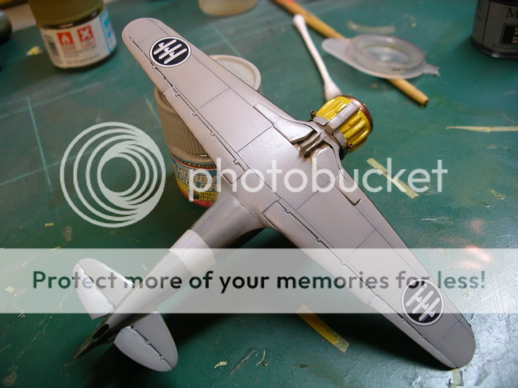

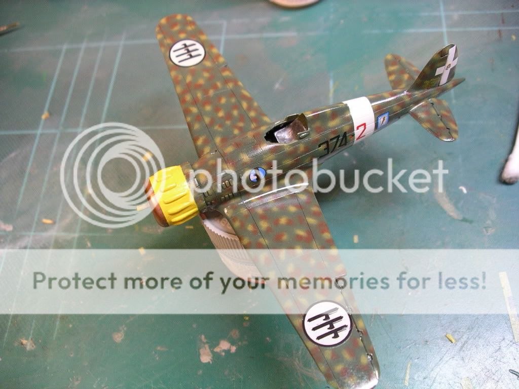

Re: Macchi C200 [Revell 1:72]
Messaggio da Donald »
ho messo le decalds dopo aver passato una mano di lucido. Ho puoi spento il contrasto delle decalds con una passata molto leggera e diluita di grigio sotto e sabbia sopra. Poi un'altra mano di lucido in attesa di invecchiamento ad olio.
