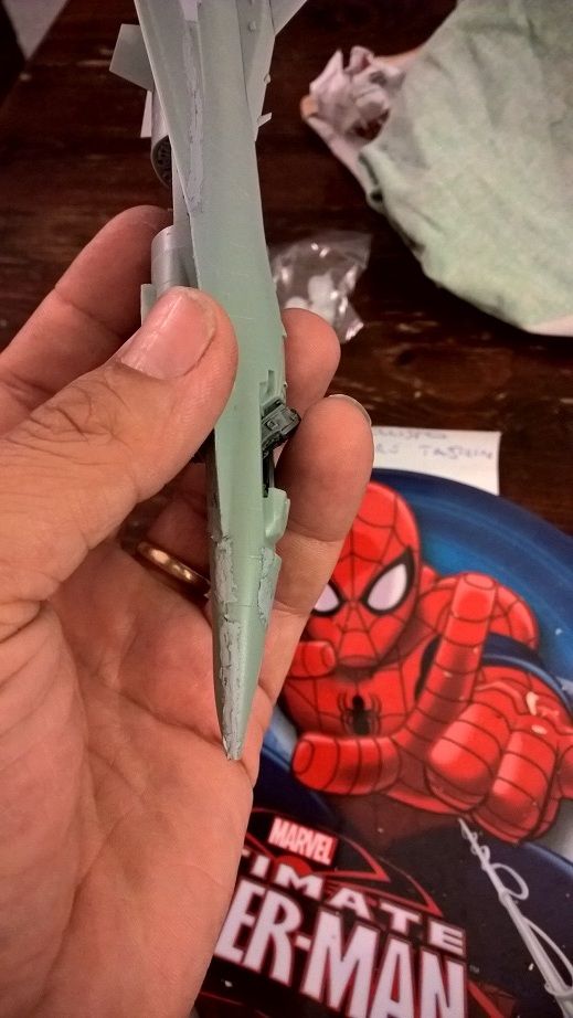

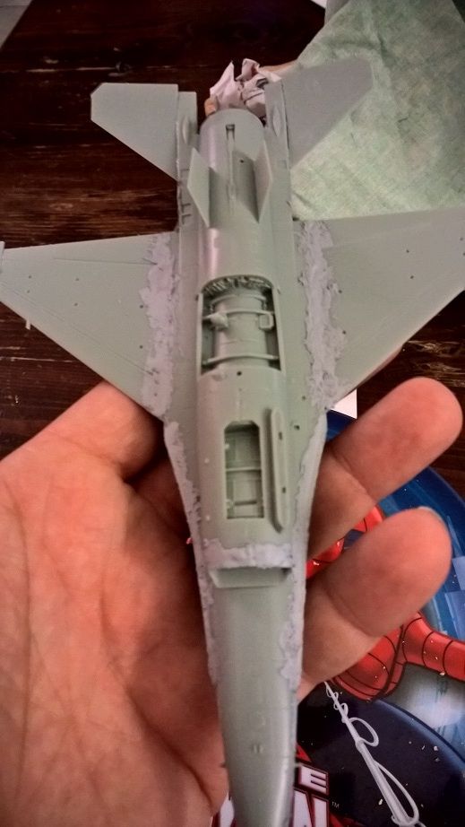

no be lo so che devo carteggiare, non vedo le fessure enormi che ogni tanto si sono viste in alcuni modelli qua.Starfighter84 ha scritto:Da stuccare e carteggiare c'è parecchio Giorgio.
In particolare la linea di giunzione tra la parte superiore e quella inferiore della fusoliera... il muso stesso... le ali e il pannello del cannoncino.
Gli scalini andrebbero eliminati e le fessure stuccare e reincise in modo che non si veda la differenza tra le pannellature del kit e il pezzo che è stato montato.
Comunque è il mio primo aereo e ho già imparato parecchio... non credo di riuscire ad arrivare ai vostri livelli...

Ciao Giorgio, innanzitutto complimenti per il montaggio!
Sono d'accordo con Te sulla precisione degli incastri della "vipera" Academy, e sono d'accordo con Valerio sulla necessità di stuccare. ..
Per quanto mi riguarda ho un solo consiglio da poterti dare
Non cercare di arrivare subito ai "loro" livelli, cerca il tuo limite e prova a superarlo costantemente, un modello alla volta.
Non arriverai mai al modello perfetto...(non esiste quel modello)
...ma vedrai che la soddisfazione nel fare di meglio ogni volta sarà estrema!

è la prima volta che uso lo stucco e quindi sono sicuro che verranno fuori delle boiate mega galattiche, ma vabbè come dice qualcuno "no fear"
domani inizio a carteggiare, Valerio se non mi riesce te lo invio per posta e gli ridai un aspetto decente! [emoji1]

Una colata di stucco!!
Buona carteggiatura
Questo kit me l'ero preso anche io qualche anno fa ma ho miseramente fallito.. non mi ero impegnato ed era venuta una schifezza.. L'altro giorno per 10£ ho ricomprato il kit vedendo questo WIP ahaha
Buona carteggiatura

ok, ho capito!!! mi sa che devo buttarlo via!!!, non avevo pensato al nastro sono stato un'idiota!!!
Re: F 16 C 1/72
Che stucco hai adoperato Giorgio?
Se è il Tamiya che ho visto in alcune tue foto precedenti puoi adoperare un cotton fioc imbevuto di alcool per eliminare l'eccesso. Dovrai sfregare un po' ma vedrai che lo stucco pian piano viene via. Quando è rimasta la quantità necessaria per pareggiare le fessure puoi adoperare la carta abrasiva. In questo modo ridurrai i "danni da carteggiatura" al minimo sindacale.
- Messaggi: 47494
No no... non buttare via nulla. Ti toccherà carteggiare un pò di più... ma piano piano leverai l'eccesso.
Più che altro vedo che sul muso, in corrispondenza di quel "pirolo" (è un sensore che misura l'angolo di attacco del velivolo) non hai stuccato... c'è anche lì la fessura però!
Quindi....elimina il pirolo del tutto... stucca bene e, poi, lo ricostruisci con la punta di uno spillo a verniciatura ultimata.
