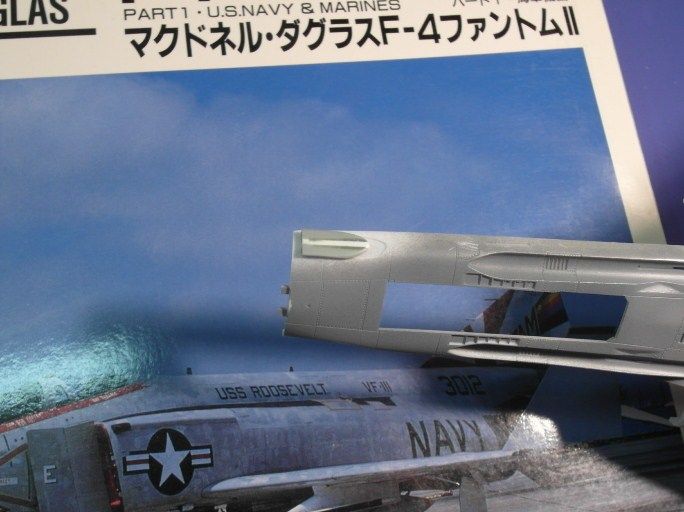

Ultime... "perdite di tempo" prima di iniziare a verniciare l'abitacolo.
Migliorie che possono essere realizzate velocemente e senza eccessivo impegno.

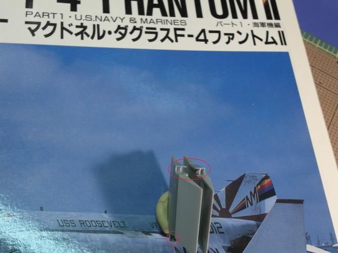

Gli accoppiamenti delle parti di coda migliorano molto con due piccoli interventi.
Una "zeppa" per convincere la parte inferiore ad adattarsi a quella superiore, ed un taglio più due passate di carta abrasiva per convincere quest'ultima ad adattarsi meglio al blocco unico della fusoliera
Le piastre anteriori delle prese d'aria assumono un aspetto più professionale con un po' di limetta, olio di gomito e plasticard sottile:
