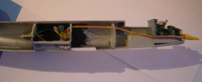

OK altro giorno......altra pagina... :lol: :-D

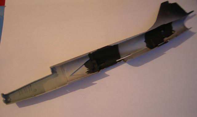

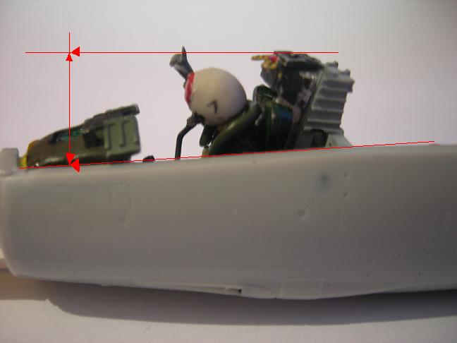

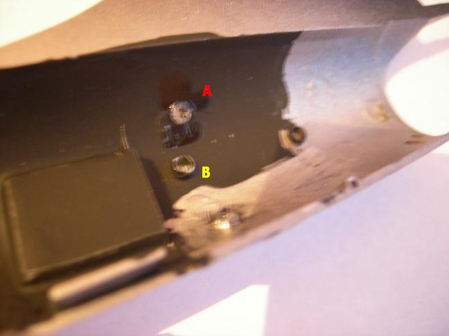

ho regolato meglio l'altezza della cabina....

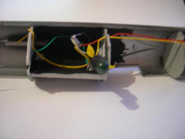

ho schermato l'interno...con vari strati di vernice...quasi catrame :lol: così non passa la luce nei posti indesiderati ....perchè come avevo detto prima avrei provato con la stagnola ma...amplifica la luminosità.. :-bleaa :-GAZZ

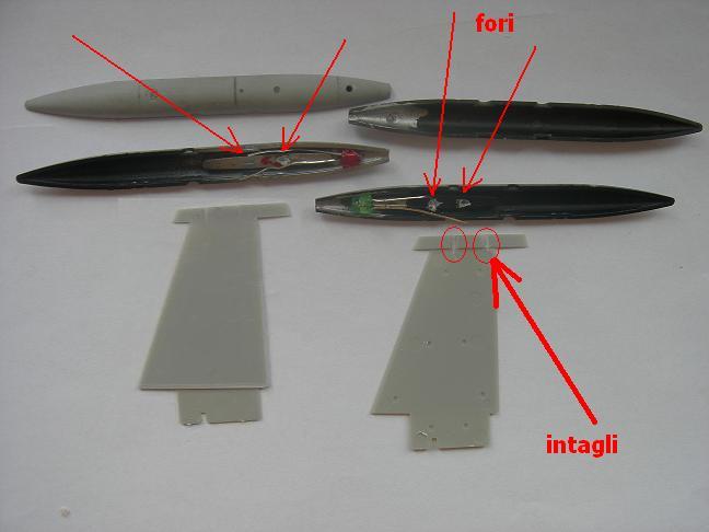

ho iniziato l'impianto luci...

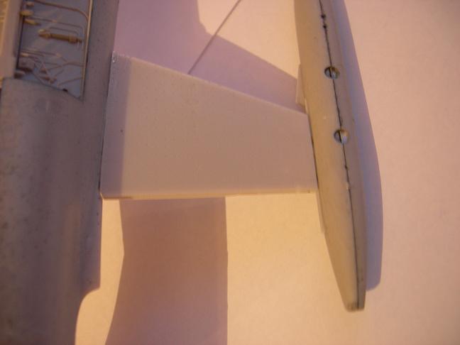

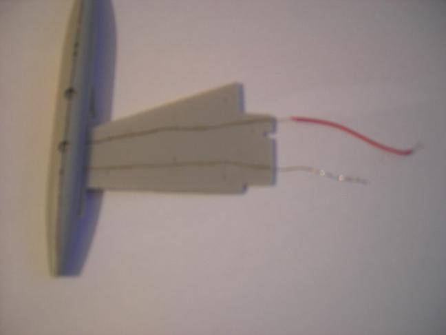

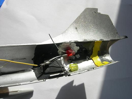

ho sepellato il filo e saldato al led che è all'interno delle tip..poi ho forato le tip all'altezza della giuntura con l'ala .a cui ho fatto due piccoli intagli di invito per far passare meglio i fili.
il filo scorre all'interno dell'ala dove poi verrà perfettamente occultato dall'altra metà..

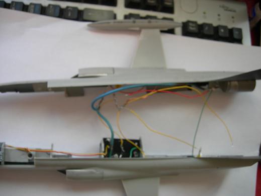

poi ho iniziato le saldature dei led...e i vari collegamenti :-D

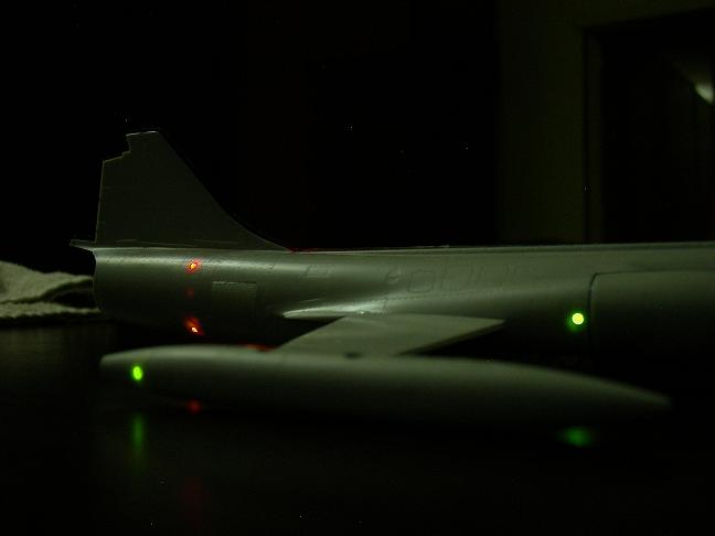

ora devo solo fare le luci posteriori ad intermittenza.... quelle sopra (A) vanno in rosso per entrambi i lati e quelle sotto (B)andranno in bianco..
Starfighter84 ha scritto:Dai la giusta intensità ai led, altrimenti le luci di posizione saranno troppo visibili!.........
ORA però c'è un problema..già come Valerio aveva previsto e io lo immaginavo..i led dei carrelli sono bianchi e 3 ..ma in pratica accecanti!!..credevo che con l'assorbimento si attenuassero ma...invece..TROPPA LUCE!!! :o :-bleaa ...ho pensato ad inserire solo per quelle dei carrelli, un potenziometro a dimmer...potrebbe esser efficace?' suggerimenti??

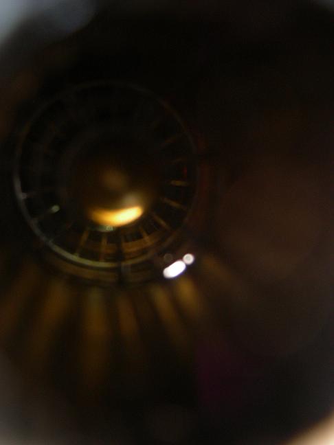

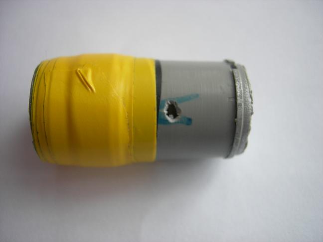

hehehe.. allora i piccoli led in bianco sono venuti 1E l'uno ; idem quelli ad intermittenza tondi ; e 50 cent quelli a sezione quadra; che devo andar a comprare oggi; me ne servirà uno in giallo per le luci posteriori e uno che illuminerà anche il motore.....dando l'effetto della torcia del post bruciatore..comunque in tutto compresi i led di ricambio..per eventuali perdite durante le varie prove..circa 10 Euro; MP3 a parte :lol:
per il cono di scarico ho adoperato un Aires e devo dire che fa un bell'effetto,,ho appena forato il cono all'altezza della torcia ; la luce non sarà ovviamente così forte...ma arriverà da un piccolissimo led che...che andrà oscurato bene..

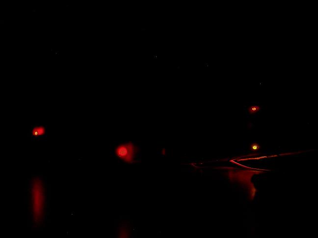

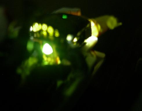

intanto vi posto delle foto anticipate...fatte al buio....devo adesso passare ai fari.....
questa è al buio totale.........ovviamente dal vivo no è così fluorescente...
adesso devo solo far sparire quegli aloni di luce....con un pò di colore dall'interno
