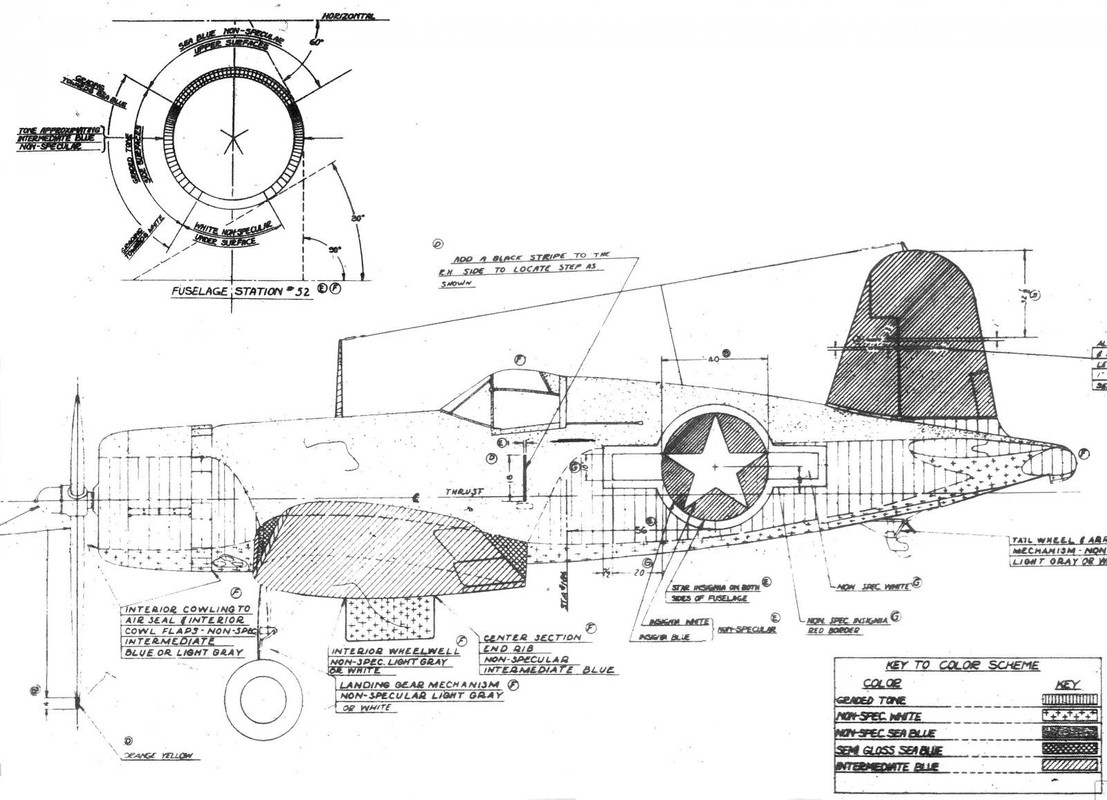

Buonasera ragazzi,
approfondendo lo studio della colorazione di alcuni particolari, mi sono imbattuto in un bel dilemma guardando le foto del velivolo che sto riproducendo:
- il cerchio esterno delle ruote dovrebbe essere color alluminio, ma dalle foto mi sembra decisamente scuro: nero o intermediate blue?
- l'interno portelli vano carrelli e il vano stesso dovrebbe essere zinc chromate, ma dalle foto (specialmente quella a colori) sembra chiaro: insignia white come la mimetica?
Fonte: https://www.scalemates.com/products/img ... ctions.pdf
Messaggi: 47601
Re: Vought F4U-1A Corsair - Tamiya 1/48
Dal '43 in poi la US Navy cambiò le direttive sui colori ed, effettivamente, l'interno dei portelli dei vani poteva essere anche bianco (alcuni esemplari furono riverniciati lasciando l'Interior Green di fondo). Quindi sì, il bianco dovrebbe essere corretto.
Immagine inserita a scopo di discussione, fonte britmodeller.com/
Discorso diverso per i cerchioni... che io sappia solo gli -1D potevano averli in Glossy Sea Blue... ma è anche vero che erano facilmente intercambiabili. Bianchi o alluminio non direi proprio comunque...
