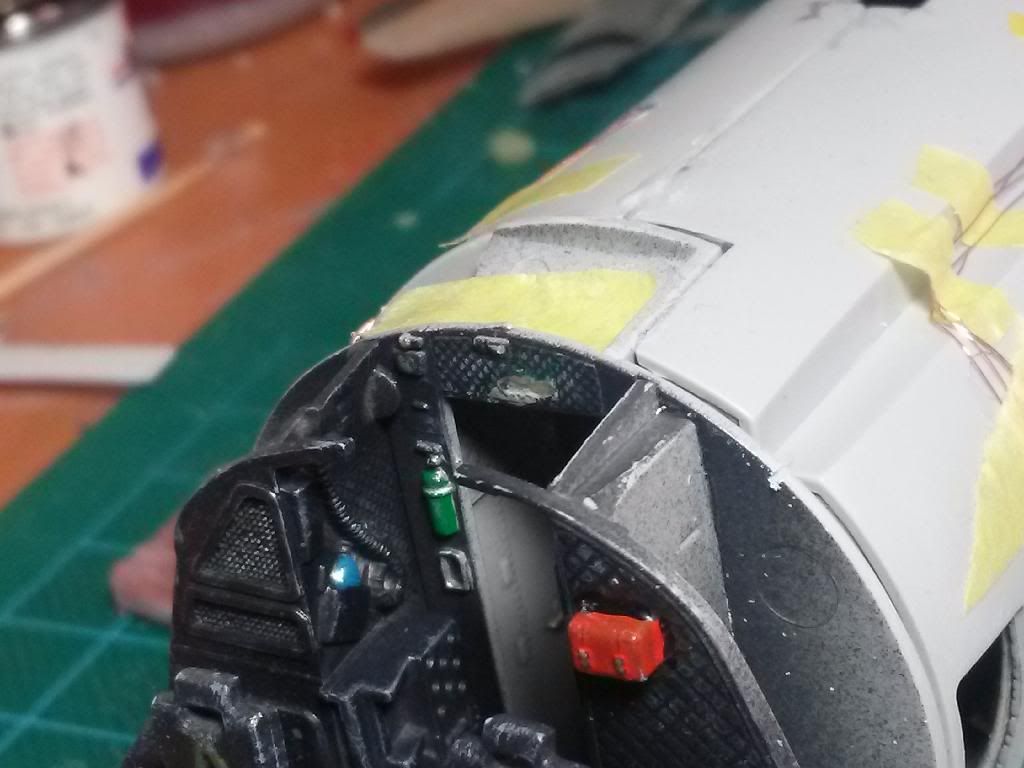

nel cockpit ho inserito un led cosi come stava in una fessura ricavata in un punto che sarà invisibile dall'esterno una volta montato il trasparente: lo colorerò in verde prima di chiudere.

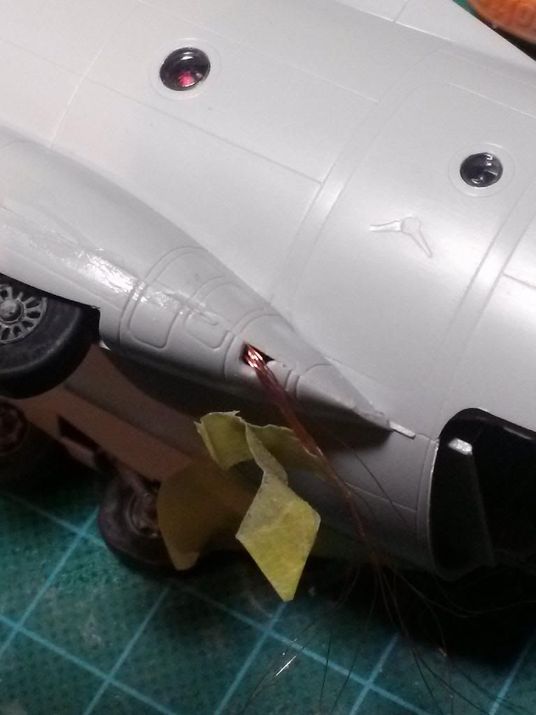

I fili delle luci li ho fatti uscire da una portella sopra il carrelli e li camufferò da cavi elettrici o collegamenti idraulici che l'aereo ha a terra.

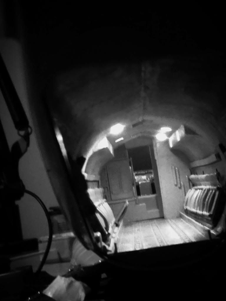

una prova di illuminazione della stiva: ho convertito la foto in bianco e nero perche a colori l'illuminazione risultava bluastra: nella realtà non è affatto così e neanche la luce risulta così intensa come nella foto: dal vero è molto soddisfacente il risultato.

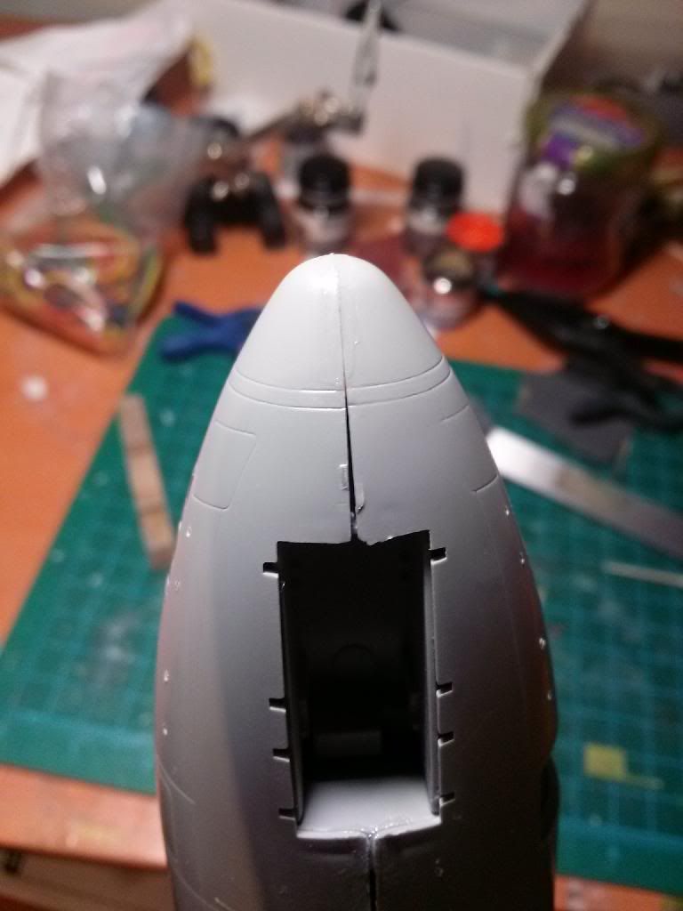

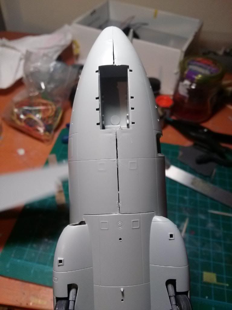

poi sono passato alla chiusura delle due semifusoliere e in alcuni punti le fessure sono molto abbondanti.
Ora inizia la fase ( credo lunga e laboriosa
) di stucco e carta.

Ciao Lorenzo! hai fatto un bel lavoro sugli interni, anche la soluzione dei Led non è male...almeno così puoi dire di aver realizzato anche l'impianto elettrico in scala!

Aver riprodotto l'illuminazione della stiva è stata un'ottima idea.
Secondo me è l'ideale per mostrare gli impegnativi lavori di dettaglio eseguiti sugli interni.

Ottima anche la ripresa dei grovigli di cavetti e dalle foto in B/N l'effetto è bello. Adesso non ti resta che tirar fuori un montaggio di tutto rispetto. Per quei solchi io ti suggerirei di colmarli con strip di plasticard e poi dopo pareggare con lo stucco. E' l'unico mode per venirne fuori senza un esaurimento

Si infatti pensavo di fare proprio cosi , anche se è una cosa che non ho mai provato.FreestyleAurelio ha scritto:Un bel lavoro di cablatura![]()

Usa la tamiya tappo verde e vedrai che di stucco ce ne vorrà meno di quello che pensi, anzi, fai un modo che le strip sporgano più del sufficiente e ove puoi cerca di ricreare quella tipica bava di plastica fusa. Fai asciugare per almeno 3 ore la colla prima di intervenire

-non ho la Tamya ma bensì la Humbrol: va bene lo stesso?
-s ho ben capito inserisco la strip nella fessura con un po di colla , taglio lasciando un po di plastica in più e poi rispalmo la colla affinché la bavetta si sciolga e formi il salsicciotto di plastica: corretto?
