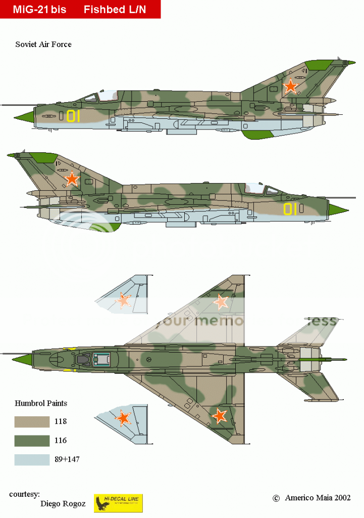

essendo il colore non proprio giusto,e non riuscendo a capire l'andamento della mimetica,ho deciso di sverniciare il modello e di ridipingerlo da capo cambiando mimetica.la scelta e ricaduta su queste due:
(immagini postato al solo scopo di discussione dal sito wings palette)
quale e piu bella secondo voi??
in ogni caso non so se finiro subitoil mig,magari comincio a lavorare sul cockpit del lancaster [SM=g27811] (non vedo l'ora di mettergli le mani sopra9
Messaggi: 35367
Re: MIG 21-1/72-Matchbox
per la scelta della mimetica credo debba fare riferimento anche alla versione che hai sottomano... conoscendo la Matchbox bisognerebbe vedere se è un ibrido e, se lo è, che ibrido.
Messaggi: 47488
Indubbiamente è più accattivante il mimetico.... personalmente, però, ti consiglio di verniciare il modello con la variante più semplice a due toni. Per questi tuoi primi passi è meglio fare esperienza con cose semplici. :-oook
