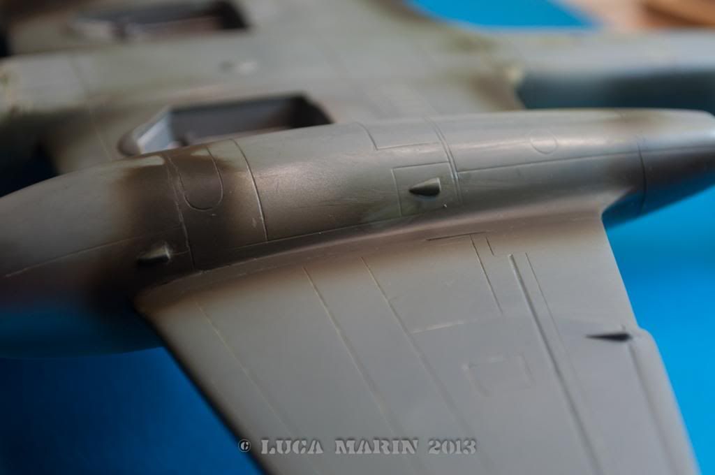

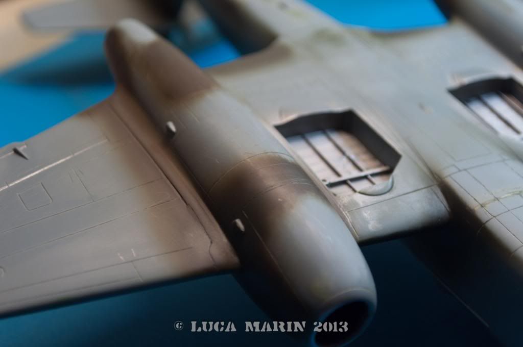

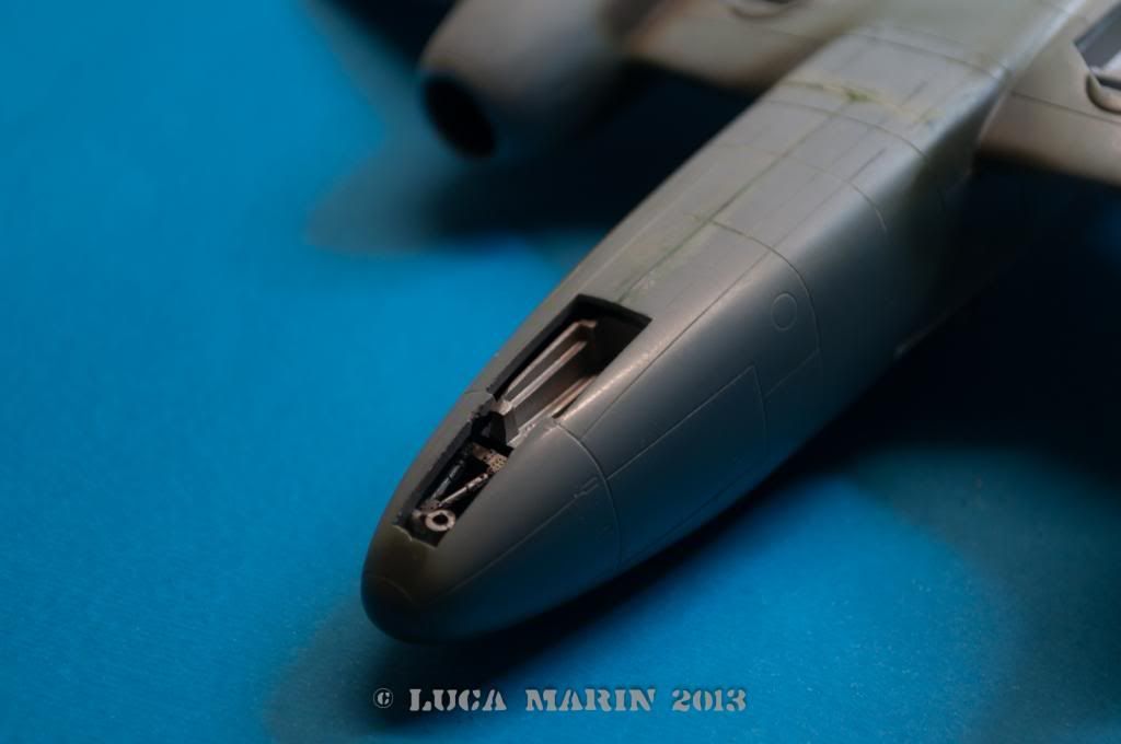

Visto che gli sfizzeri remano contro andiamo a trovare gli inclesi!
Riesumo questo progetto dalla vetrina dei mai finiti (azz sono passati più di 3 anni dall'ultima volta che ci ho messo mano) per scaricare la frustrazione dovuta al canopy del 18.
era un po che non lo guardavo e mi sono reso conto di aver fatto delle cappelle di gioventù quando l'ho iniziato. ci sono parecchie incisioni che vanno rifatte e un paio di stuccature da correggere. ma il brutto è il carrello anteriore che ha un brutto spazio tra l'alloggiamento e la fusoliera. mi metto subito a sistemarlo... ma anche qui il problema del tettuccio rimane.
