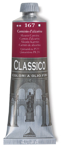

per il lavaggio ad olio la superfice dev'essere lucida, infatti prima di lavare, occorre lucidare la superfice con del trasparente e poi si usano colori ad olio
io uso i colori di questa marca qui
e per i petali ho usato il bruno van dyck ed il bianco, diluiti in acqua ragia.
