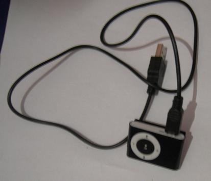

preso anche l'MP3 e ora posso iniziare la basetta e l'installazione dell'impianto audio

Ma il lettore Mp3 dove lo posizionerai alla fine?
Re: F-104 S 1:48 ILLUMINATO w.i.p
sotto la basetta

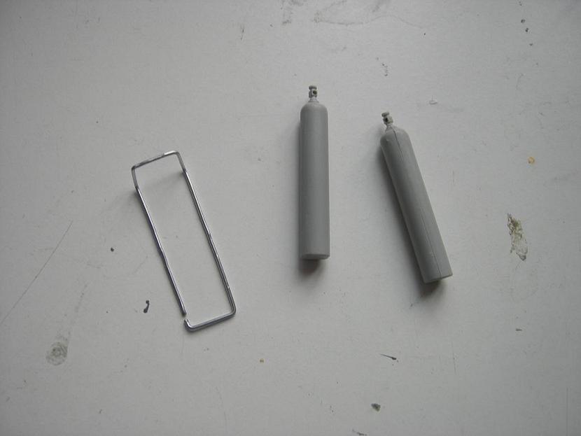

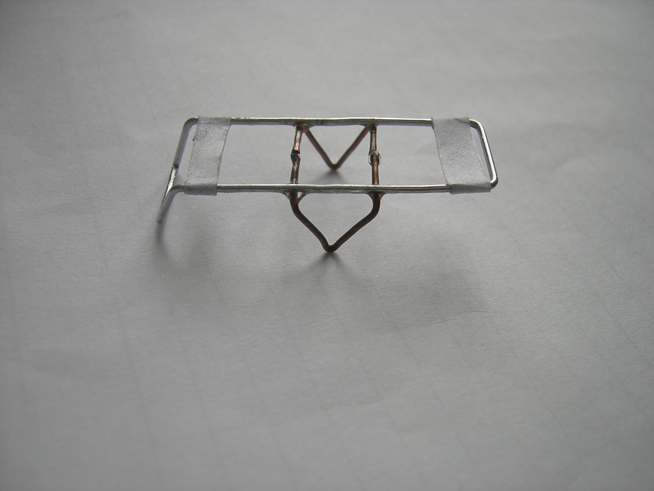

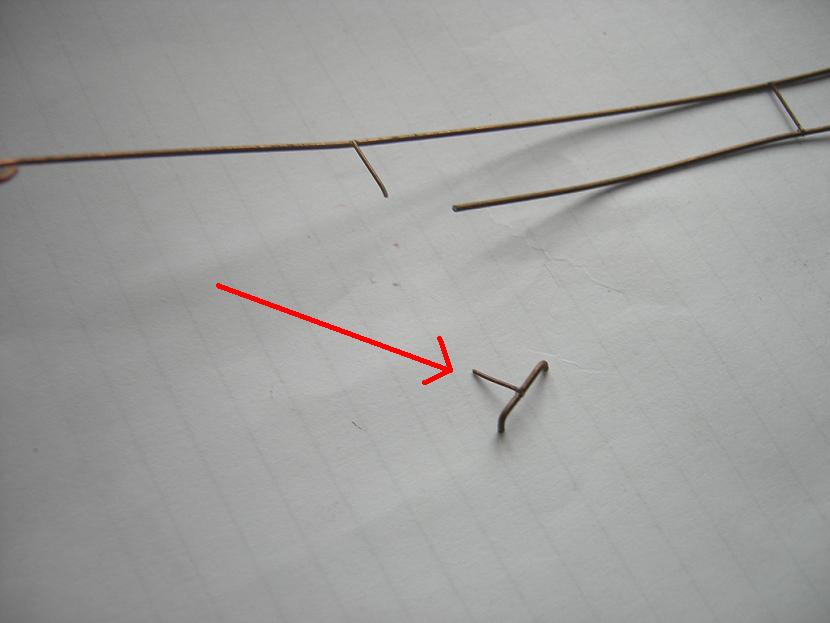

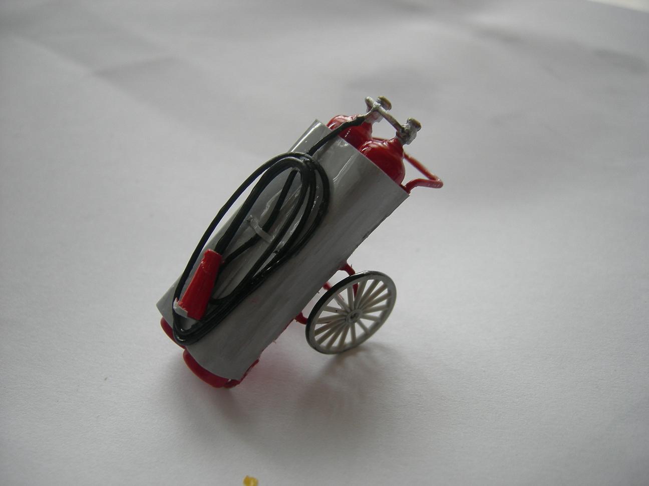

amici sono su due cantieri......... uno è quello dedicato al Vietnam... e l'altro è il consueto F-104..che tuttavia sto piano piano completando; per il momento ho realizzato il classico estintorone da linea di volo...e poi ho preso quello spillone in versione G anni 60" che aveva degli errori...
che ovviamente adesso lo sto trasformando in S da accoppiare a quello che si illuminerà.......tutto questo è perchè NON si trovano più spilloni nei negozi... e ne ho girati circa 20 (da Roma a Senigallia; Pesaro; Rimini...) ...sono andato in una mini vacanza...
e devo dire che..niet!! comunque tutto questo è perchè l'importatore non ha preso accordi con la casa Hasegawa ...dovrebbero e dico "dovrebbero" essere importati dalla Italeri... come è successo ultimamente per i Mig-21 Italeri-Accademy. e anche in rete ..i prezzi non scherzano...

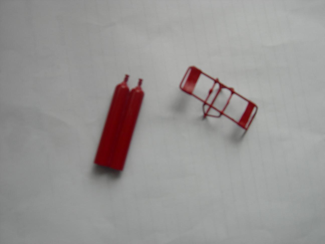

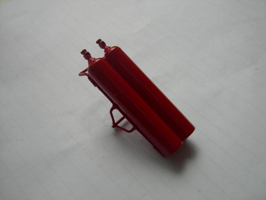

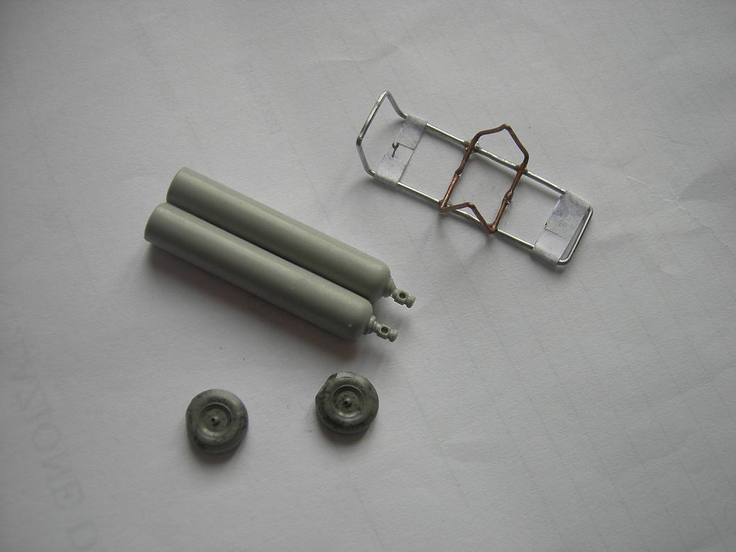

allora.....descrizione:
ho comprato il set FIELD TOOLS SHOP proposto da Italeri in 1:35...
che confrontando le bombole per saldare sono meravigliosamente in scala ed adattabili alla 1:48 come mega estintore; che nel set ci sono di due misure ed è possibile realizzare un estintore A.M.I più piccolo...
poi con un pò di immaginazione.....ed adattamenti veramente (minimi) si realizza un bel lavoretto
ma c'è un ma.....che poi vi spiego....

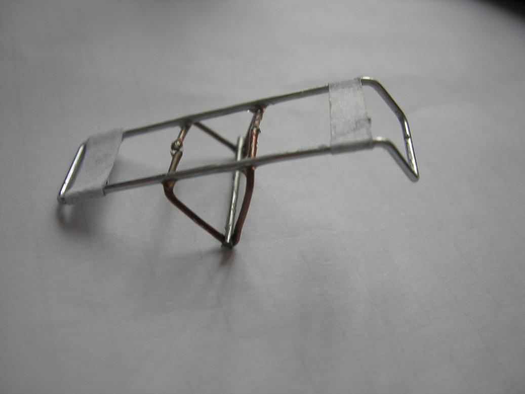

-ho montato le due bombole; e con una graffetta attache ho fatto il telaio del carrello
-poi al telaio ho attaccato anche i trapezzi tubolari che ancorano le ruote del carrello;

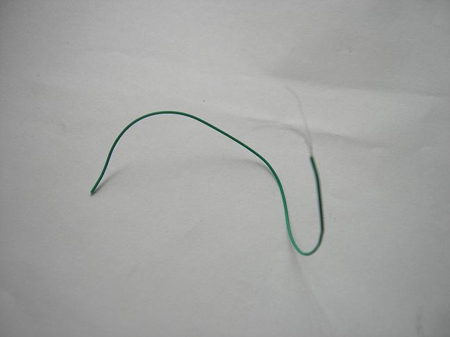

-con un recupero di catenaria dei trenini...ho realizzato l'attacco a T cher collegano le due bombole al tubo che è realizzato con un filo elettrico molto fine che nella realtà è lungo circa 5-6metri....(distanza di sicurezza).....e con un pezzetto di carta ho realizzato il cono diffusore del getto...
-poi..... tutto rosso......

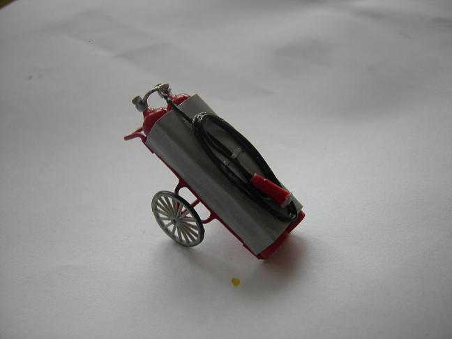

-e per finire con la carta verniciata in grigio ho fatto la copertura in lamiera che nel vero lo protegge dai raggi diretti del sole...e sempre con delle piccole striscette di carta ho fatto l'ancoraggio del cono diffusore ed il sostegno del tubo *ci manca il rubinetto che è al terminale del tubo...l'havevo fatto ma NON mi piaceva..appena ne trovo uno..lo metto
- il ma .. eccolo quì.... le ruote... in alcuni aeroporti gli estintori hanno le ruote "piccole" grosse circa come quelle di un 104..ad esempio questo tipo di estintore l'ho visto a Grosseto .....mentre in alcuni aeroporti come ad Esempio a Ghedi hanno le ruote grosse....
quì Walter mi potrebbe essere di aiuto
..perchè il diorama è ambientato a Istrana...e li non so come sono......
(ovviamente queste sono delle ruote provvisorie..)in attesa di conferma
qualcuno forse se ne accorgerà...MIO PAPà se ne accorto subito..manca l'occhiello per l'attacco al trattorino........ che ovviamente verrà messo!!
Ultima modifica di starmaster il 2 giugno 2012, 0:41, modificato 8 volte in totale.
