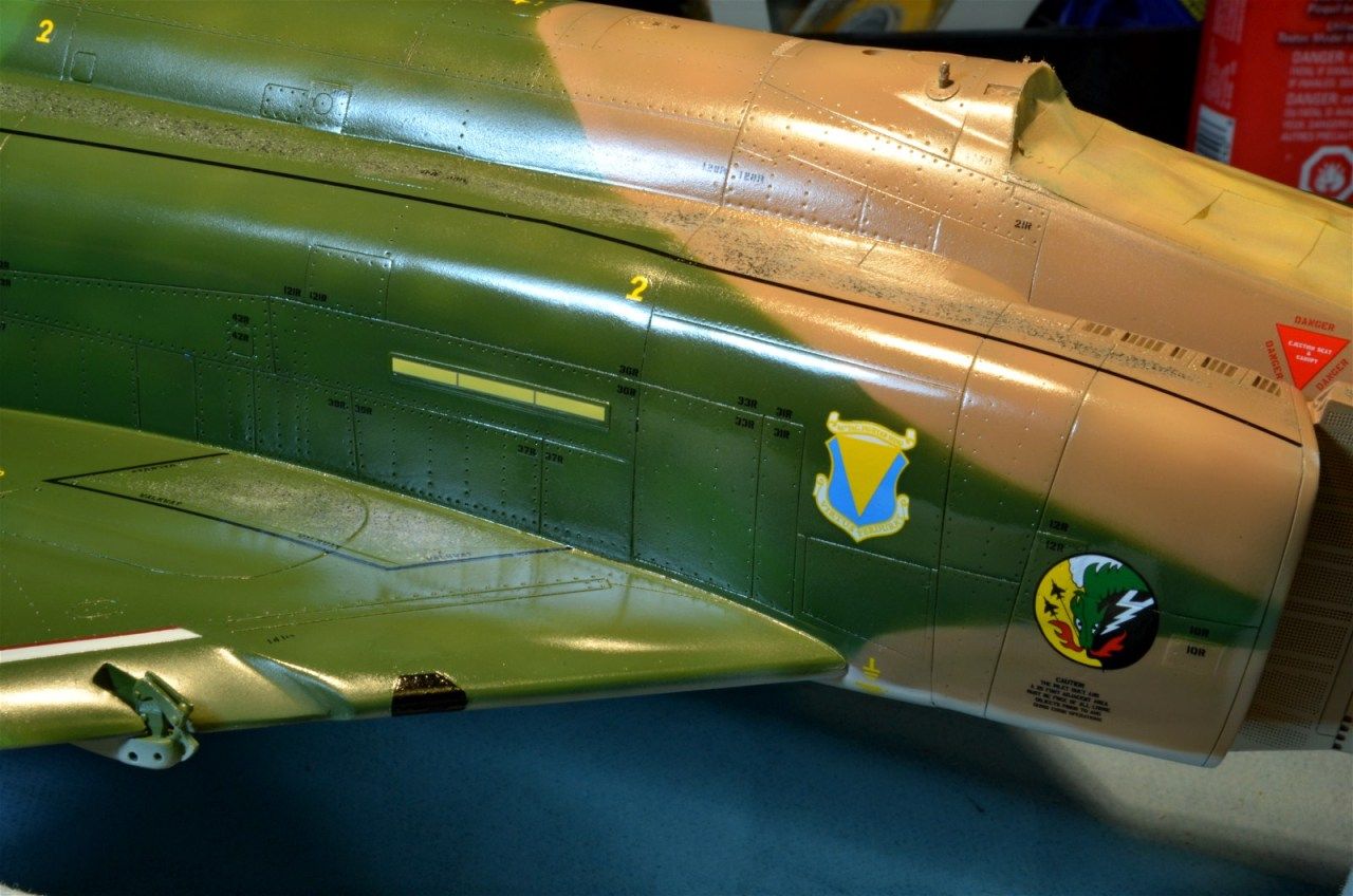

Matteo se può aiutare, ti posto questa foto a scodo di puro esempio sulla lucidatura pre-decals e pre- lavaggi:
Fonte arcforum - tutti i diritti riservati
La superfice dovrà essere molto simile alla foto di sopra per scongiurare filtri e silvering ;)
Messaggi: 47481
Re: Artic Viper block 30 - lavaggi
Ecco, bravo Aurelio! hai fatto bene a postare la foto... almeno Matteo ha un riferimento "visivo". Grazie! :-D

Grazie Aurelio!
La foto è molto chiara e utile allo scopo!
