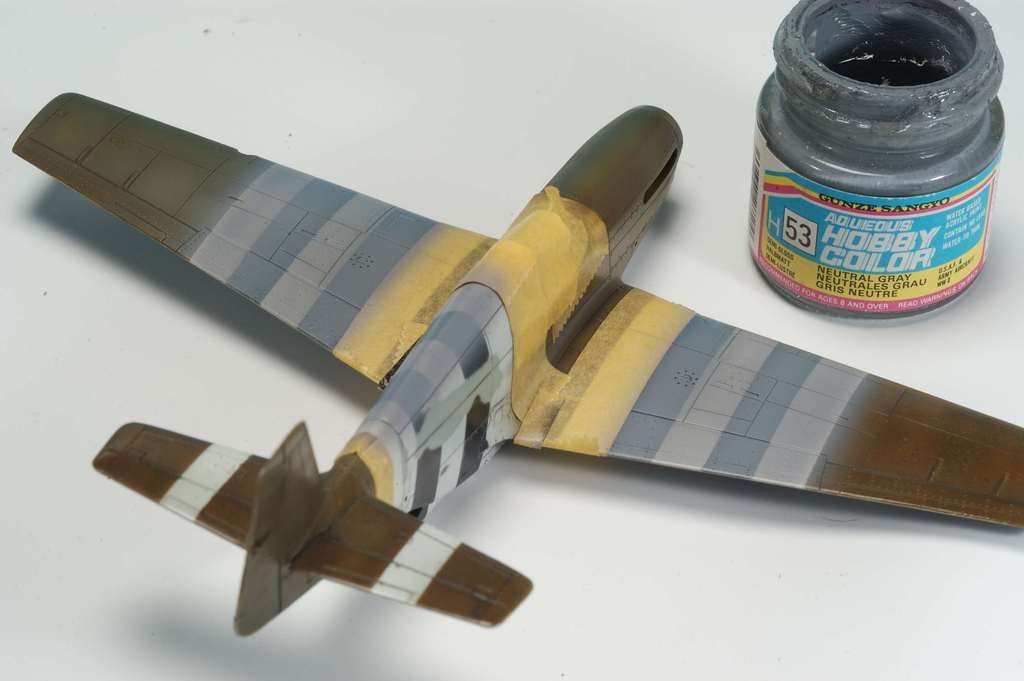

Utilizzavo già la spugnettatura, ma non come hai fatto tu sulla mimetica e devo dire che mi intrippa parecchio!
Sulle mimetiche monocromatiche credo davvero sia la morte sua per dare movimento ed aspetto vissuto al soggetto...

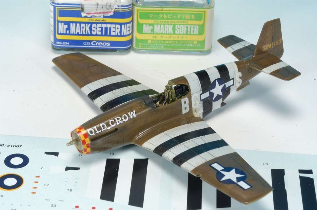

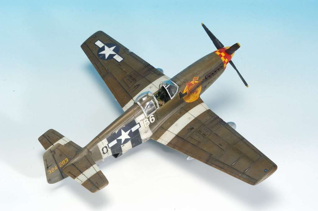

Bene, vi ricordate Old Crow?
E' diventato Berlin Express! Comunque era destino. Infatti Berlin Express era il secondo di Old Crow.

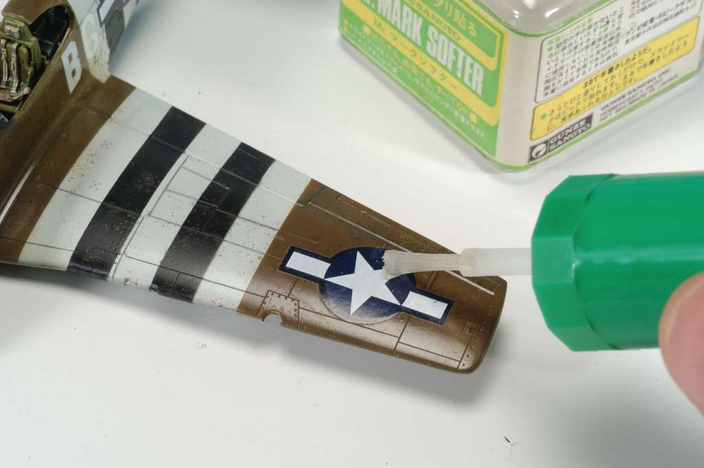

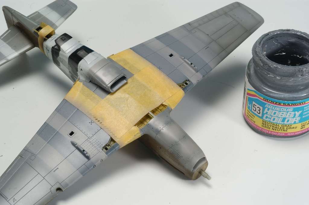

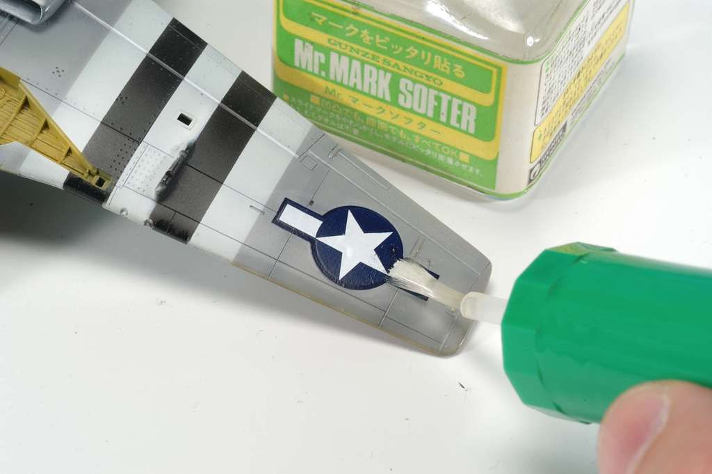

Questo perché le decals della scatola si sono rivelate uno schifo. Non copiavano le pannellature a morire, ma per toglierle ho dovuto carteggiarle, grazie ai liquidi Mr Hobby che sono micidiali.
Prima:
quindi era così... ma le pannellature non venivano fuori neanche a morire...

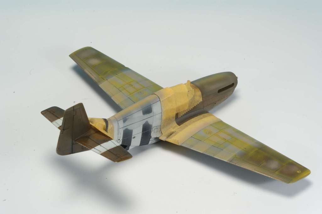

ho rimosso le decals con il nastro carta brutalmente e neanche quello le ha rimosso del tutto quindi ho carteggiato con la 2000 e poi in attesa che arrivassero le nuove decals Aeromaster,
ho coperto con il colore le parti in questione. Via Invasion Stripe e poi colore
poi mi sono dedicato alle parti minori
via di lavaggi ...
e questo punto non ho fatto foto intermedie ...
Infatti mancano un bel po' di passaggi per l'invecchiamento ( mi dispiace tanto) , e poi la messa in posa delle nuove decals e poi, il rifacimento dei trasparenti.
E si, perché quelli della scatola, sono veramente brutti con un effetto a bolla terribile. Sarebbe stato un peccato nascondere gli interni ma, ragione di più è che la bolla non si posiziona per niente indietro.
Da qui la decisione di usarli come master e termoformarli , e usare delle decals vergini dipinte in alluminio brillante per i frame.
Mi dispiace veramente non aver documentato questa fase.
Pazienza ...

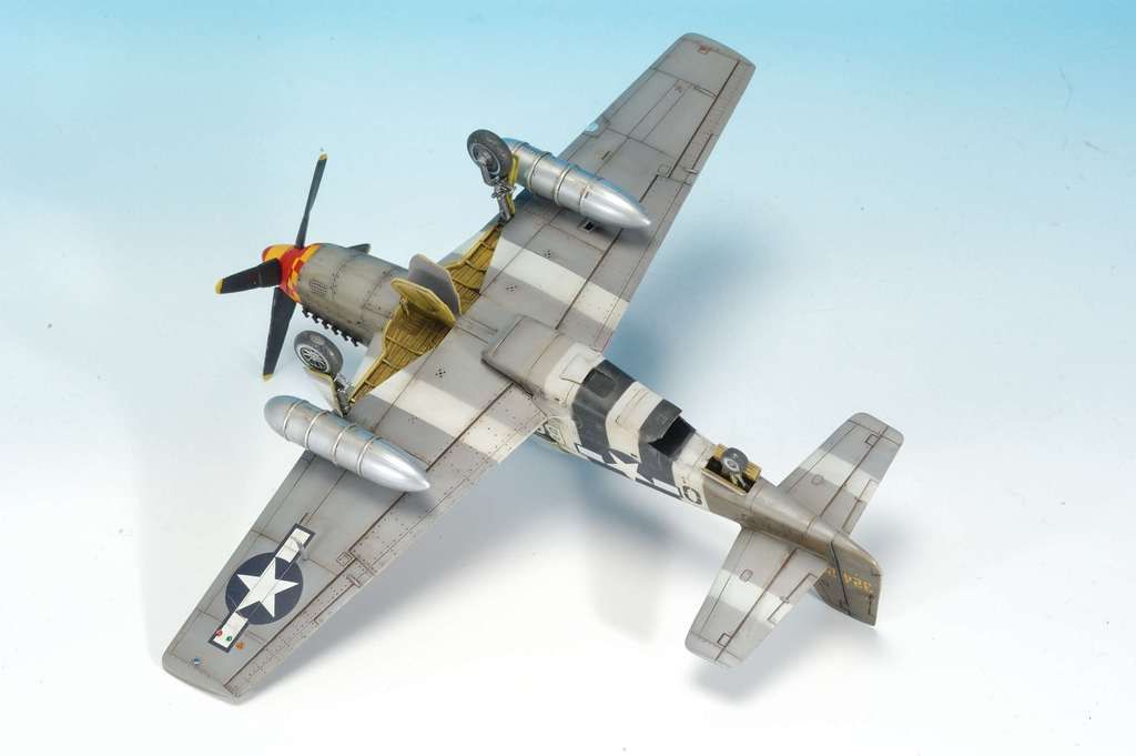

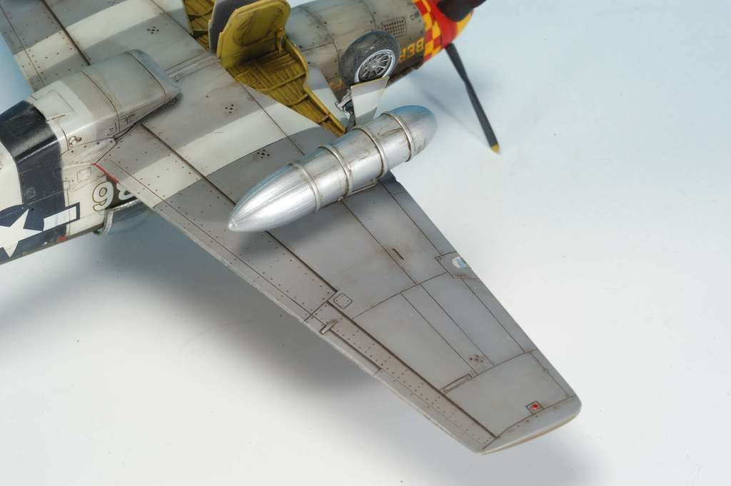

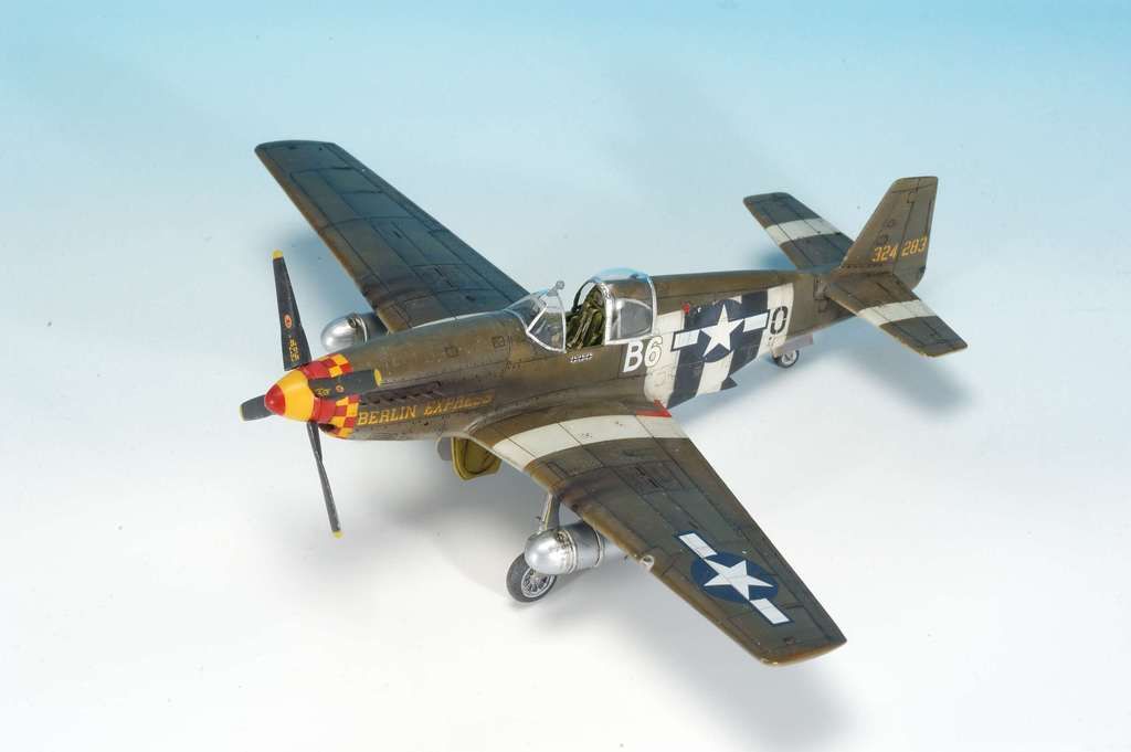

Ed ecco ora il modello finito (va solo fissato alla base)
Il resto delle foto le metto in galleria.
(viewtopic.php?f=163&t=15492)

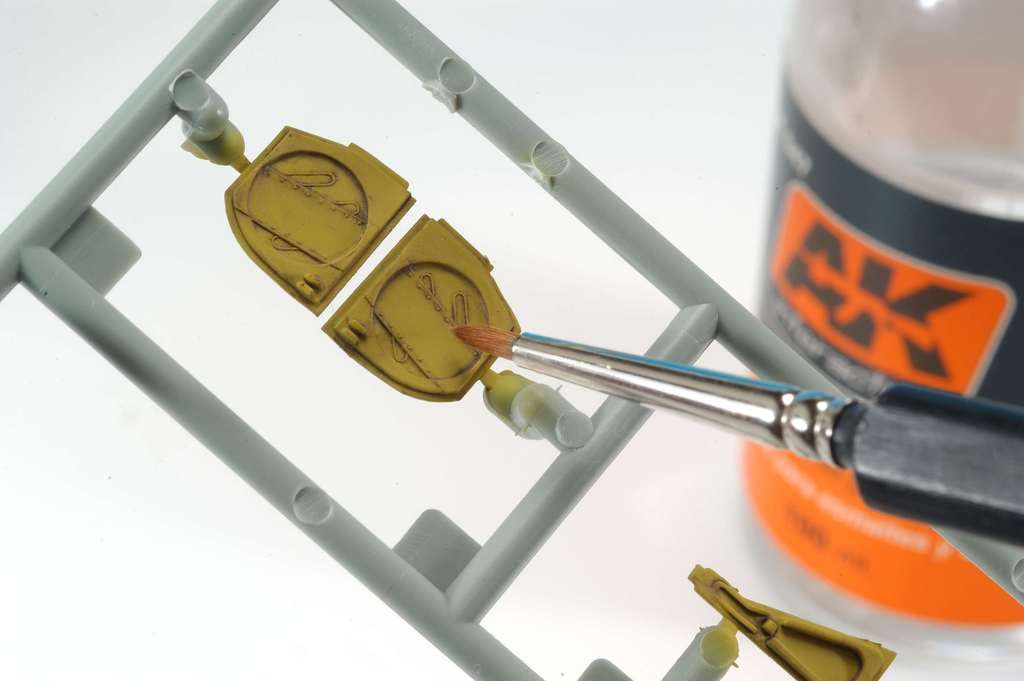

Ciao Girolamo... una domanda sul "Panel Line" della Mig...
Ho 3-4 boccette anch'io di questi prodotti... quando le uso però, nonostante le abbia agitate fino allo sfinimento, quando intingo il pennello mi ritrovo sempre il colore molto diluito... al vedere dalle foto il tuo invece è molto più "carico"...
Te come fai? Lo prelevi direttamente dalla boccetta oppure ne metti un pò su un recipiente a parte?

Ciao Matteo,matteo44 ha scritto:Ciao Girolamo... una domanda sul "Panel Line" della Mig...
A dire il vero i liquidi devono essere tali.
Infatti di solito li diluisco con il diluente per avere un controllo migliore.
Ti posso consigliare di aggiungere una sferetta di vetro o metallo (acciaio inox ) così facendo li diluirai meglio.
Oppure prova a frullare con in agitatoetore .
Fammi sapere
