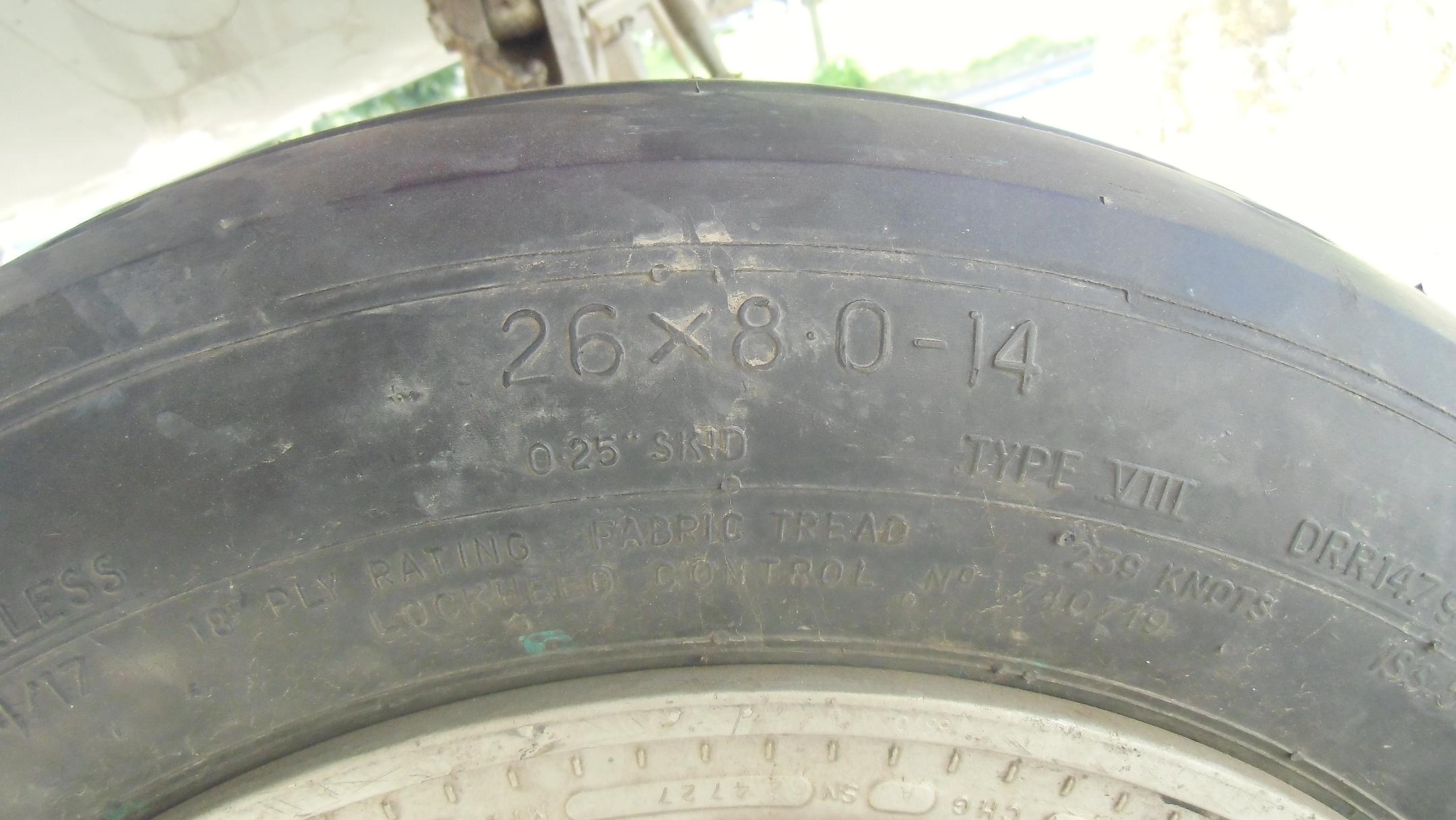

suggerimento per le ruote:

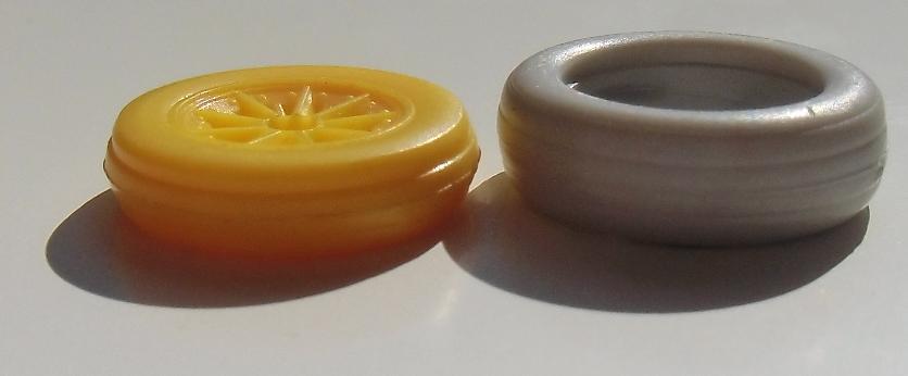

guarda le ruote; vedi come sono al portellone... dovresti renderle più sottili, i già cicciuti copertoni del kit Hasegawa... in teoria sono troppo larghi, ma credo che alla perfezione andrebbero più i copertoni del kit monogram che sono sottili..
anche quì hanno fatto i confronti ---> http://search.babylon.com/imageres.php? ... bsrc=HP_ss
queste sono dell'S (misura in pollici)...e credo che quelle del G di 1^ epoca erano più sottili del poi G ''unificato'' alla linea S, appunto per questo che aggiunsero la bombatura al portellone, probabilmente i primi avevano gli pneumatici dei C e D, e le razze erano rivolte verso l'interno ,come appunto quelle proposte dalla scatola , (poi successivamente furono introdotti i cerchioni con le raze rivolte verso l'esterno allargandone così la campanatura)
che ne parlai quì---> https://www.modelingtime.com/forum/viewt ... 0&start=50

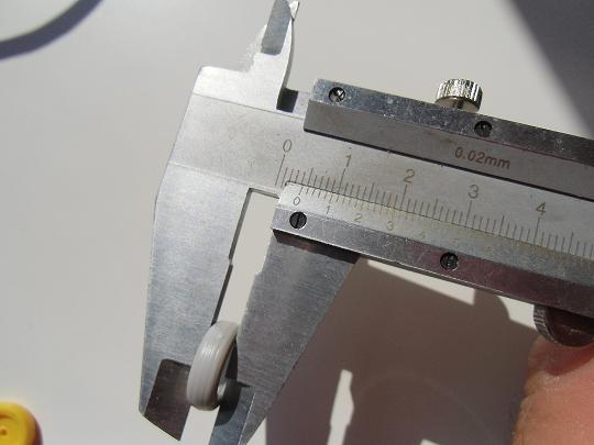

E MISURANDONE LO SPESSORE...
fai comunque dei confronti fotografici, la scatola comunque ti fornisce 4 gomme perciò potresti realizzarne una coppia stretta carteggiandole a metà

Le gomme hase che hai preso in esempio sono quelle + strette?
Penso che stringerle non dovrebbe essere troppo difficile.
Procederei così: le apro a metà, levo uno strato e richiudo ;)

bhè, riaprirle è forse l'operazione più consigliata, ma stai attento a non rovinarle però! :)

le gomme gialle sono Monogram mentre quelle grigie sono Hasegawa, quelle ottimali secondo me sono una via di mezzo tra quelle gialle e quelle grigie, in quanto quelle gialle sono più appropriate per la versione A,
si l'idea è quella di carteggiare e ri sagomaele; tanto gli devi fare un pò di pancia per il peso.. :-oook

Ottimo farò così.
Mi ci metto al lavoro appena rientro.
