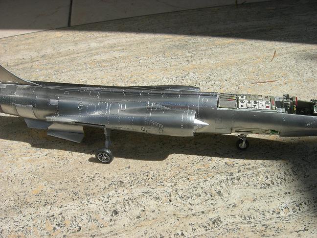

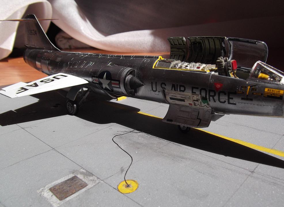

Re: F-104G MM6502 : colore
si è vero si ottiene un effetto metallico veramente atupefacente, quando sistemai il 104 mezzo rottamato ed incompleto, di un signore, differenziai i pannelli con lucidature in versi differenti, e ovviamente alcuni li colorai con il silver e l'alluminio... Trasformando un G in un CL-901 (prototipo usaf della versione S) l'unica cosa..e che non si asciuga infatti per maneggiare l'aereo ho usato die guanti di lana, attento al nastro per le mascherature porta via il colore

https://www.modelingtime.com/forum/viewt ... 162&t=5757
questo è quello che risistemai; parzialmente mancante di molti pezzi
e il fondo delle ali sia che del CL-901 che del C, le feci in ''ocean grey AS-10'' usando una tonalità media di grigio, non conoscendo ovviamente l'esatto colore....ma basandomi su foto che ovviamente hanno + di 40 anni,, :-sbraco
ma adesso che ho visto la tonalità segnalata da zipper,mi son reso conto che non è poi così tanto scuro.

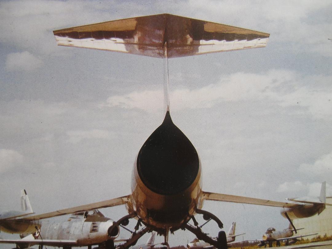

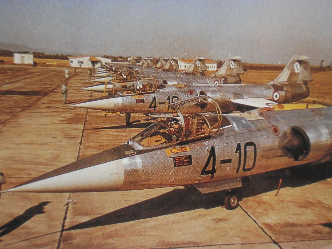

come ti dicevo l'impennaggio è a specchio,
mentre l'aereo ha una finitura generica opaca ma brillante, tranne alcuni pannelli in alluminio, e altri brillanti ma lucidi.
foto inserite a scopo di discussione fonte: archivio 4°Stormo)
mentre questo...è totalmente lucidato a specchio tipico della versione A -->
http://www.primeportal.net/hangar/bill_ ... a_56-0733/
